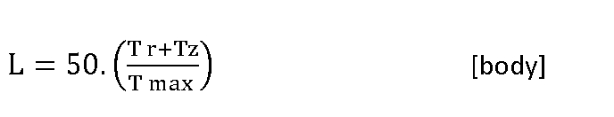

6.6 Letové maximum
Tmax
Kde:
6.7 Letové hodnocení
L
Kde:
7. Celkové hodnocení
L = S + L (maximálně 200 bodů)
Při rovnosti bodů určí pořadí letový výsledek.
