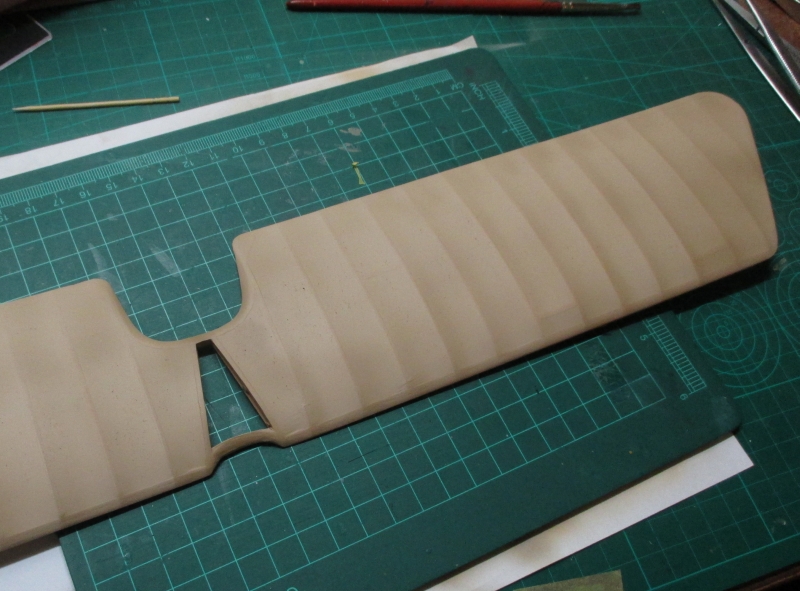

- Konstrukční křídlo, stříkáno plátno, jednoduchý postshading.
- 01.jpg (317.97 KiB) Zobrazeno 41244 x

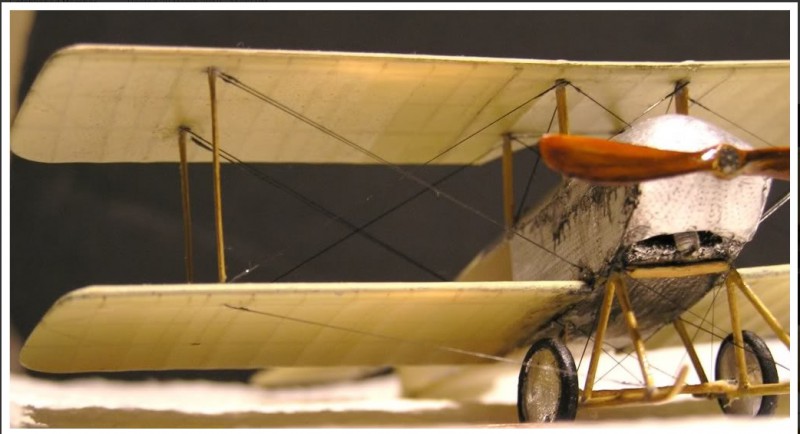

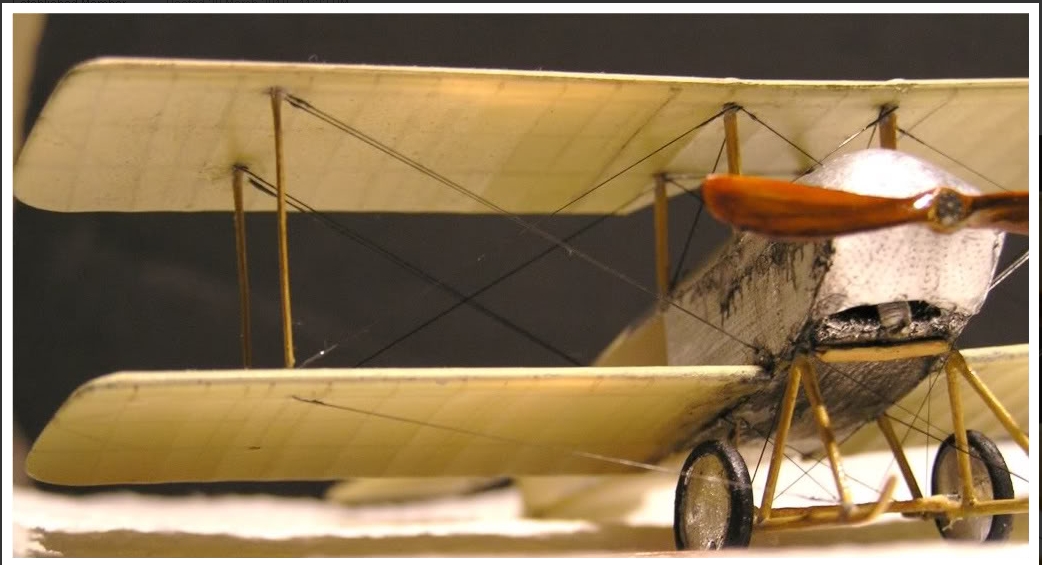

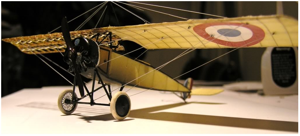

Já třeba s Martinovými názory mám docela problém se stotožnit - prostě s nimi nesouhlasím. Ale to nevadí, jiní to třeba vidí jinak. Ale daám sem na porovnání dva modely - plastikové v měřítku 1:72.
První - Tabloid - je klasický plastikáč s "konstrukční podobností" vyhotovenou barvičkami a plastikářskými technikami Druhý Morane-Saulnier L stavěný z leptů, drátků, tyček, resinů a kdoví čeho všeho potažený Plyspanem (ti kitaři jsou fakt masochisté), taky 1:72: Jak vidno (vemte prosím v potaz měřítko 1:72 !!!!!!), výsledek na pohled může být skoro shodný. Já tím jen chtěl ukázat, že povrchová věrnost může být tak či tak velice dobrá, jednou s naprostou konstrukční neshodností, podruhé s absolutní shodností. A co je tedy vlastně cílem? Mít já jako bodovač tahle dva modely vedle sebe, celkem jistě bych toho Tabloida obral o body právě pro konstrukční nepodobnost, ať si výklad pravidel vykládá tuto kolonku bodovací tabulky jak chce (je ale třeba mít na paměti že tyhle typy jsou konstrukce + lakované plátno, u kamufláží pomalovaného plátna už bych asi tak moc striktní nebyl).

Omlouvám se, ale asi jsem Pavle Tvůj příspěvek nepochopil (Tabloid x Morane L), jak to souvisí s pravidlama Dvacetinek, konkrétně povrchovou věrností a s čím se mnou nesouhlasíš? M.
