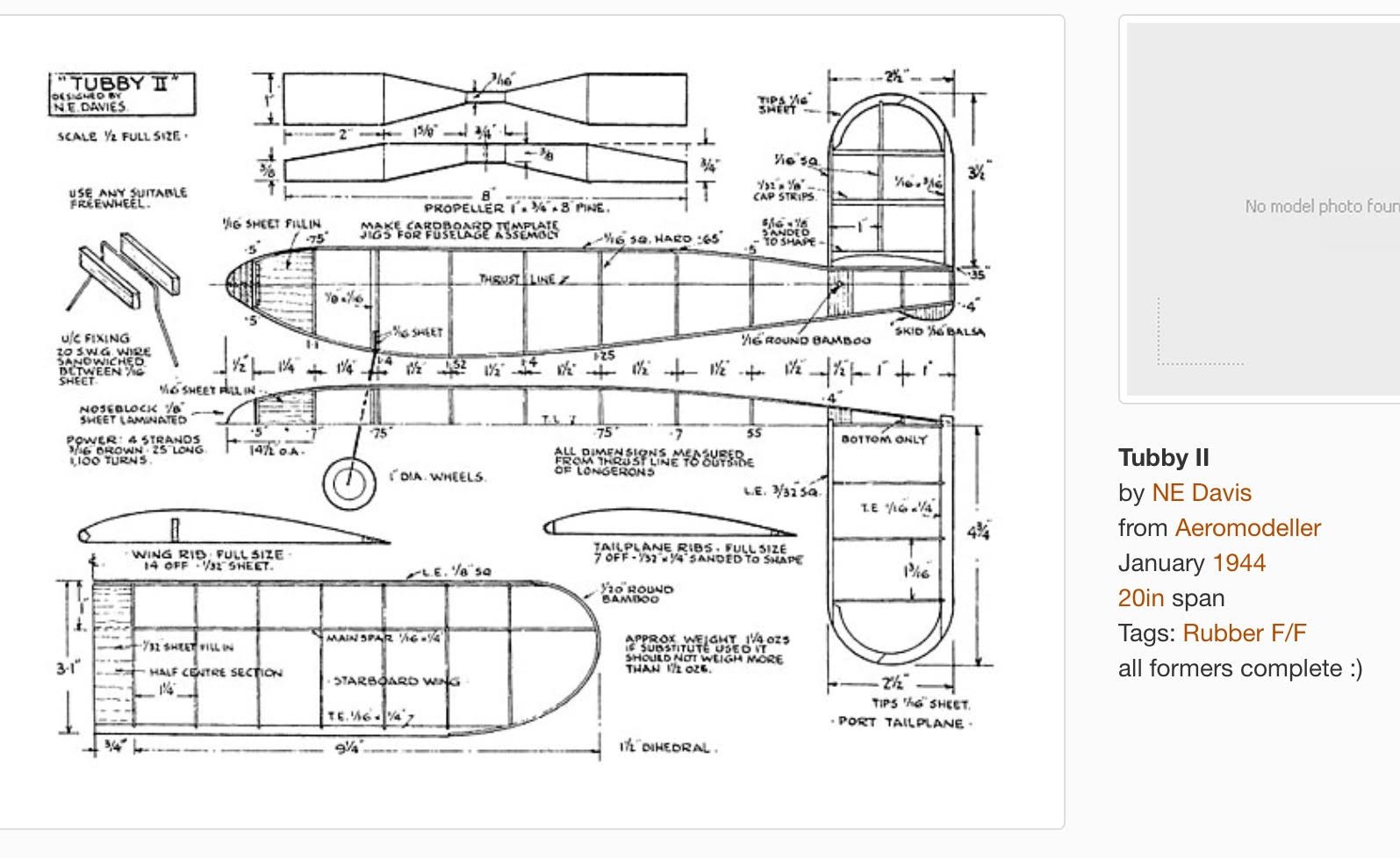

Rád bych si též postavil cosi antikváriatního :-). Takže když byla řeč o Tubby, stáhl jsem si ho z Outerzone a docela se mi líbí - není to veliké a tak vůbec. Pokud to postavím přesně podle plánu ze smrkových lišt, z balsy budou jen výplně, lamelované oblouky a žebra a píchnu tam plastovou vrtuli Igra rozměrově nejvíce příbuznou originální, mohu s tím jít na nějakou soutěž, nebo jen na palouk na chatu ?

Stando postav si TUBBY tak jak říkáš, dej na to vrtuli IGRA 200 a budeš mít model nejen pro radost a hezké polétání na chatě, ale jistě budeš i vítán na soutěžích old-timerů. Nezapomeň tam dát determalizátor, ono to opravdu zatím všem moc hezky létá a je chytlavé v termice.
A ještě pár slov k tomu pediku. Honza má pravdu. Přiznám se, že před 60 tí roky jsem z něj dělal koncové oblouky s větší radostí než dnes. Nepoužíval jsem lihový kahan, ten jsem neměl, ale na zahřáté plechové troubě od kamen se dělaly kruhové oblouky snadno a přesně. Dnes nad plynem a pouze v rukách mi to již tak lehce nejde. Ještě horší to je, pokud ten oblouk je složený z více různých kružnic, nebo elipsy. Toto měl nějak vyřešené František Bárta za pomocí čpavku, asi na šabloně, ale detaily neznám.

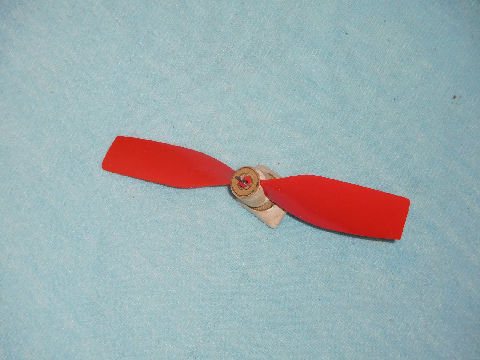

Já postavil trup dle originálního plánku.
Jen vrtuli jsem zkusil vystrouhat z lípy. Je to sice pracné, ale když už jsem měl na to nařezaná prkýnka ...

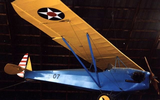

Ktuální stav prodeje stavebnic
1. Největší zájem je o jednoduchý a výborně létající malý old-timer BV-3 BOBÍK nyní již z těch 10 ti je 5 prodáno, je to typ vhodný pro kroužky.
2. Prodán je již také velký old-timer BV-1 HI CLIMBER
3. Taktéž nyl vyprodán BV-3 AIRSKIER, ale vyrobil jsem ještě 2 nové stavebnice
4. Totéž platí o BV-min PYLOŇÁK, kde jsem vyrobil jsem ještě 3 nové stavebnice a zájemce si může vybrat verzi s třílistou vrtulí bez volnoběhu, s třílistou s volnoběhem a maketovým kuželem, nebo přísně maketovou dvoulistou s volnoběhem. Model s volnoběhem má větší šance létat maxima i pro kategorii BV-1, ale také vyšší riziko ulétnut v silné termice.
5. Prodaná je stavebnice dvacetinky Fokker D-VIII
6. Takže ještě je volná stavebnice hezké minimakety HEATH PARASOL v amerických meziválečných barvách i se žlutým potahovým materiálem křídel a na něm krásné hotové znaky.
7. Volná je stavebnice velmi létavé dvacetinky M.D. FRONTIER
8. Volné jsou 3 stavebnice jednoduchého a velmi létavého BV-3 LILIPUT
9. Volná je stavebnice malého, ale hezky létajícího BV-1 SKAT
