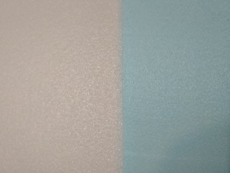

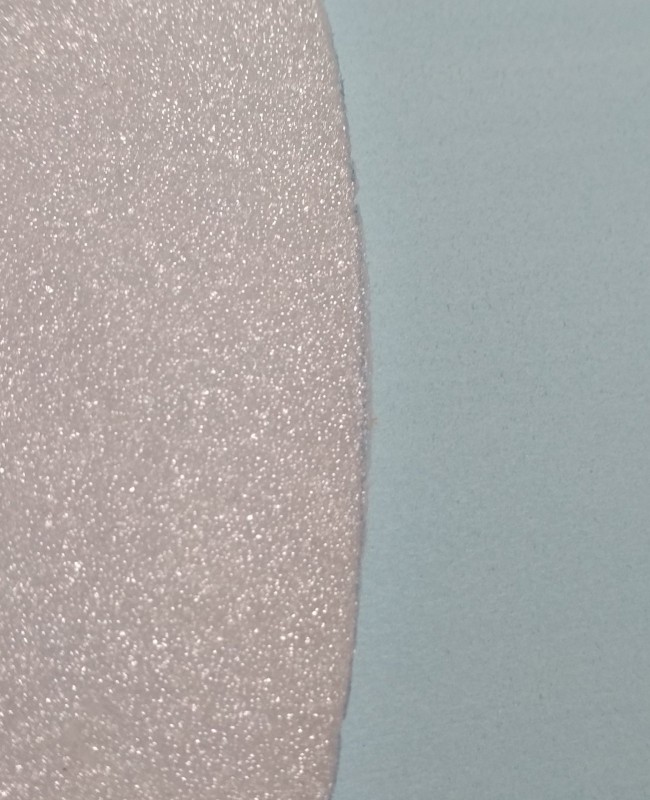

Příspěvek od Jiří Doležel » 11 úno 2020 17:58
Jasně, není problém. První fotka je srovnání po řezu odporovým drátem (jen rukou depilováno), ta druhá je po příčném řezu žiletkou.

Příspěvek od Lubomir Koutny » 11 úno 2020 19:01
Musím se přiznat, že tomu nerpzumím. To bílé je XPS, to šedo modré Ravatherm ? Pak je zde fotka ukazující tloušťku snad XPS, co je ten modrý střed?
Neškodilo by udělat jasný popis i pro laiky, kteří s těmito materiály nikdy nepracovali....

Re: Nabídka XPS Ravatherm
Příspěvek od discobolos » 11 úno 2020 21:39
Nic složitého na tom není.
To modré (rawatherm) je dle obrázku "hustší", tedy má jemnější strukturu a po vybroušení méně pórovitý povrch, než všechny ostatní srovnávané materiály.

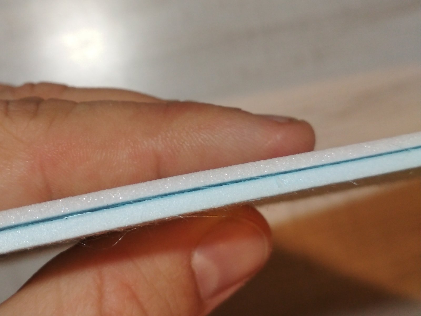

Příspěvek od Lubomir Koutny » 11 úno 2020 22:04
Díky za odpověď na polovinu mých dvou dotazů. Tak to jsem tedy uhádl dobře. Zbývá ještě ten můj dotaz, co ukazujeta spodní fotka? Typuji XPS a co je střední osová modrá vrstva ? To bych moc rád věděl...

Příspěvek od discobolos » 11 úno 2020 22:54
Poslední foto je Ravatherm vs XPS Styrex, přičemž jsou na sobě položeny dvě tenké desky těchto materiálů. Takže to "tmavé mezi tím" je vzduchová mezera zabarvená stínem.
Příspěvek od Lubomir Koutny » 12 úno 2020 06:46
Děkuji za vysvětlení, i moje brejle k PC 2dioptrie ukazují různou strukturu obou materiálů, když vezmu 2.5 dioptrie, tak je to výraznější, ale nic to neříká o tom, zda je to slepené, nebo jen na sobě položené a k čemu je to takto dobré....
