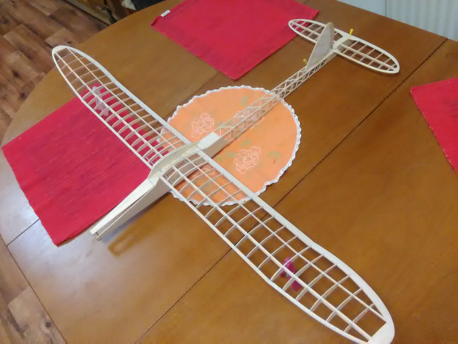

Elipsa od pana Rašky.....tak do mě.... pojďte, sem ready... 8-)

Příspěvek od shark » 03 kvě 2018 16:53
bo přes víkend potahuju, v neděli udělám listy a ve středu už bych chtěl zalítávat...
To jsi myslel vážně??? Předpokládám, že budeš potahovat papírem. Tak nech plochy pořádně vyzrát v šablonách, nejmíň měsíc od posledního laku!
Můj postup v případě takových modelů byl nejprve křídla a VOP, potáhnout, nalakovat, dát do šablon. Pak jsem v klidu stavěl zbytek.
(Je tedy pravda, že někdy se doba zrání protáhla na několik let :lol: :lol: :lol: )
Jinak pěkný, taková klasika. Máš mezi pásnicemi nosníku nějakou stojinu? Dal bych jí alespoň na prvních pět polí. Možná místo drátů uhlíkovou tyčku a hlavně udělej pořádně jejich pouzdra! Ne nějaké trubičky do žeber, ale vylep to v místě spojky hranolkem balsy, a v něm pouzdro. V prvním poli bych to vylepil nějakým hranolkem až k náběžce, zpevníš tak hodně namáhané místo. On by byl lepší jeden drát v místě hodně zpevněného nosníku, a pak jeden pomocný, krátký, jen na fixaci polohy křídla.
A udělej si několik vypouzdření závěsu svazku, ať můžeš měnit počet vláken a tím tedy délku svazku. Dalo by se toho napsat spousta, neboj se zeptat.
Vypadá to zatím moc hezky ;)

Honzo, dík moc za info!!! Vím že tahle debata sem nepatří, takže ji ukončemež......přesunu se na forum k tomu určené, ještě jednou dík moc a pošlu ti meil večer, ohledně ložisek....HAUK...
