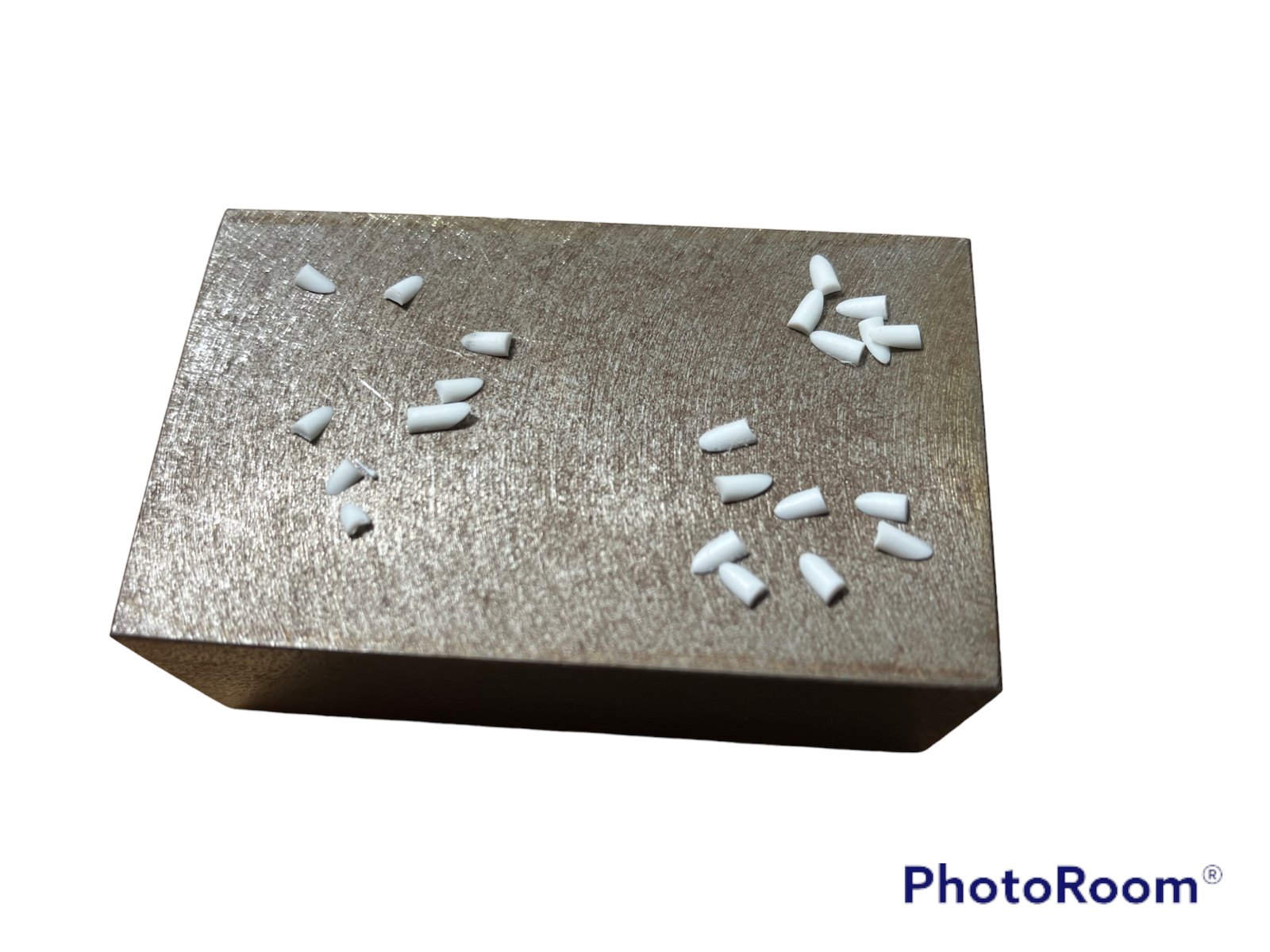

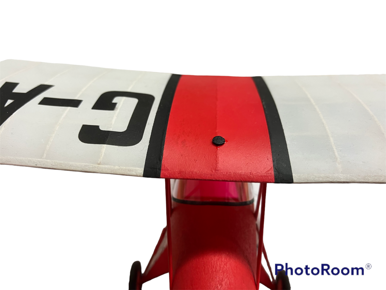

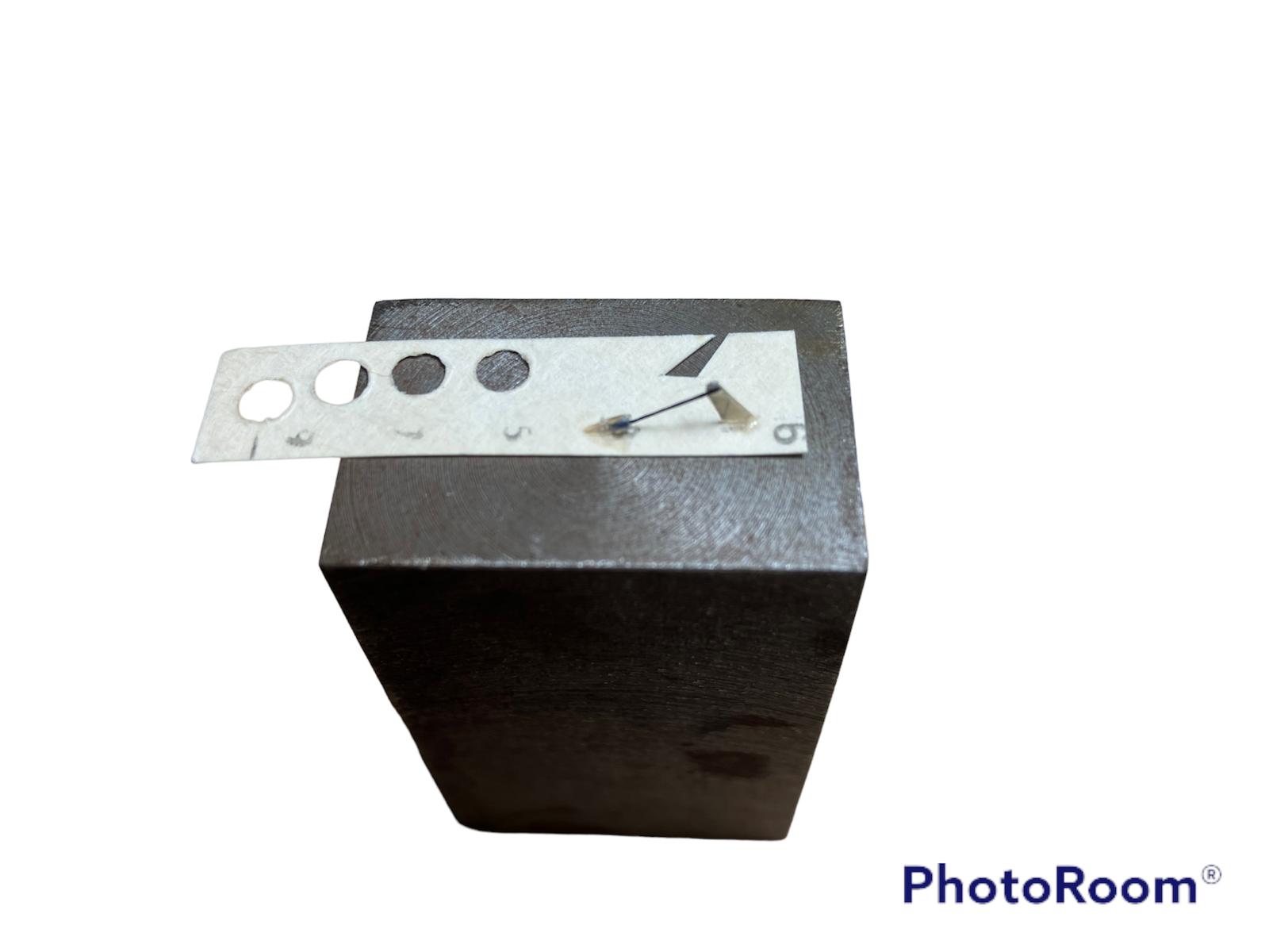

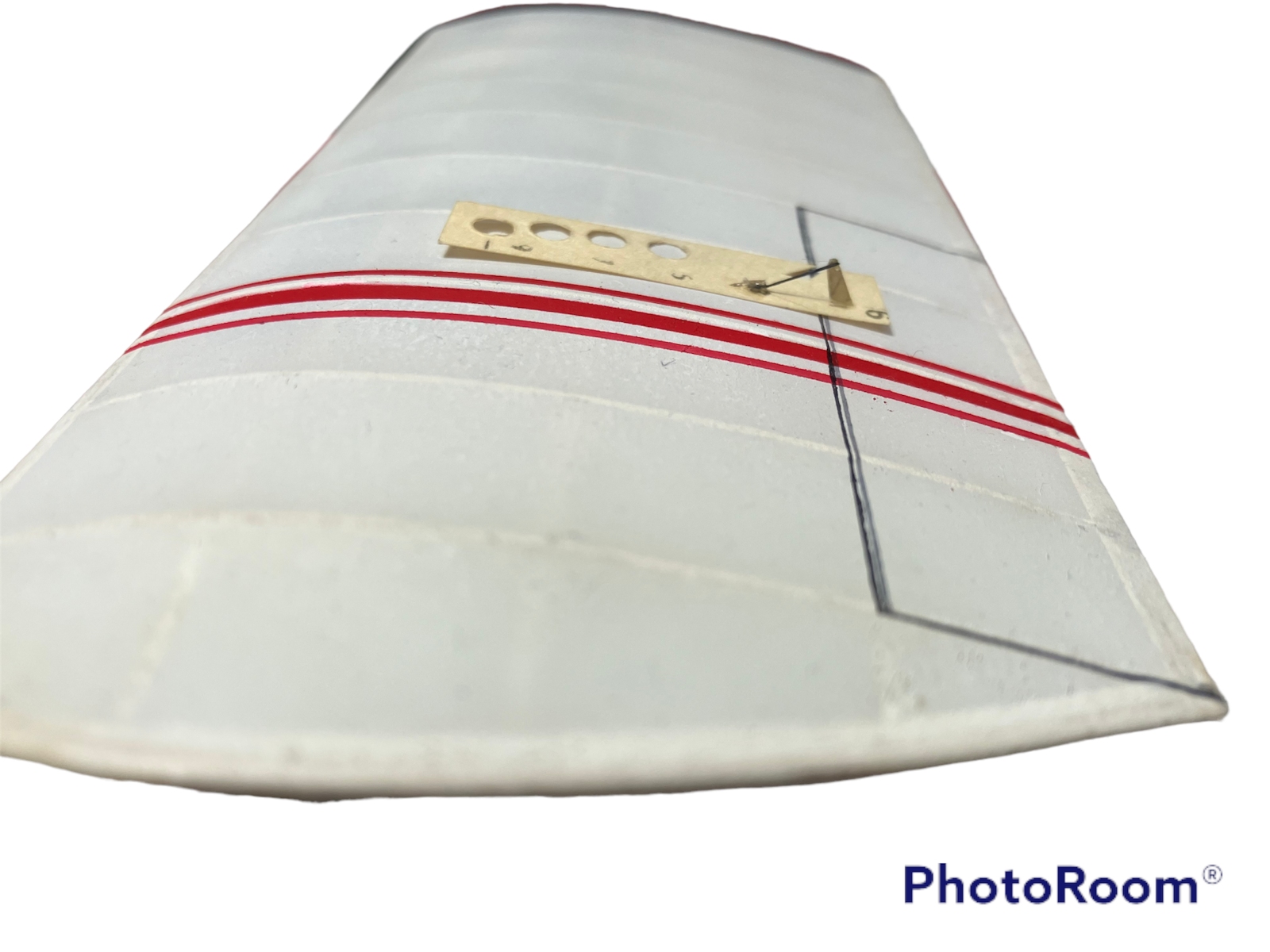

Dneska jen drobnosti, ale docela to nějaký čas dá..
Víčko palivové nádrže.
Testování výroby pák a náhonů kormidel…
Nejdříve jsem použil tenkou plastovou trubičku, ale pro můj účel je uvnitř teflonová a špatně se lepí. Nakonec jsem zkusil upravit plastový profil a zdá se mi o hodně lepší. Páka náhonu z tenkého kartonku s lakem..

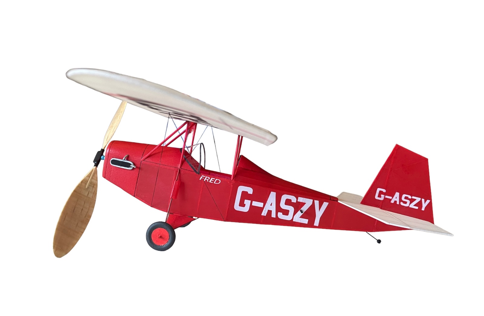

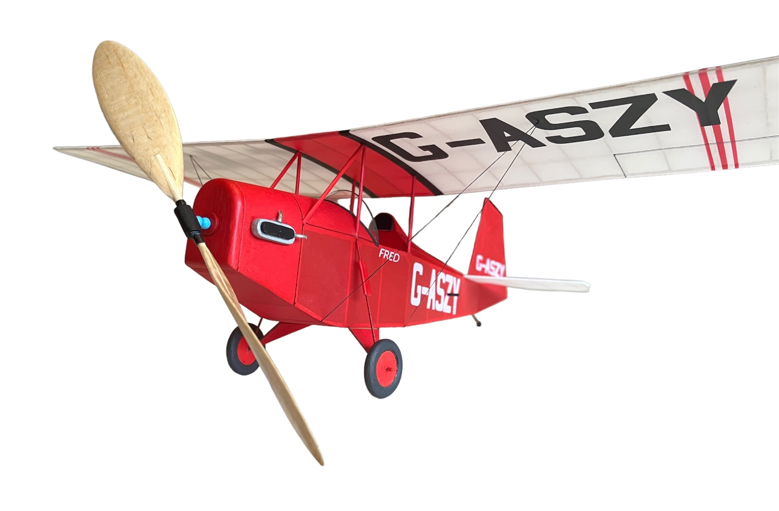

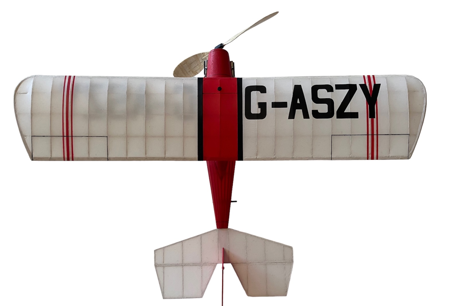

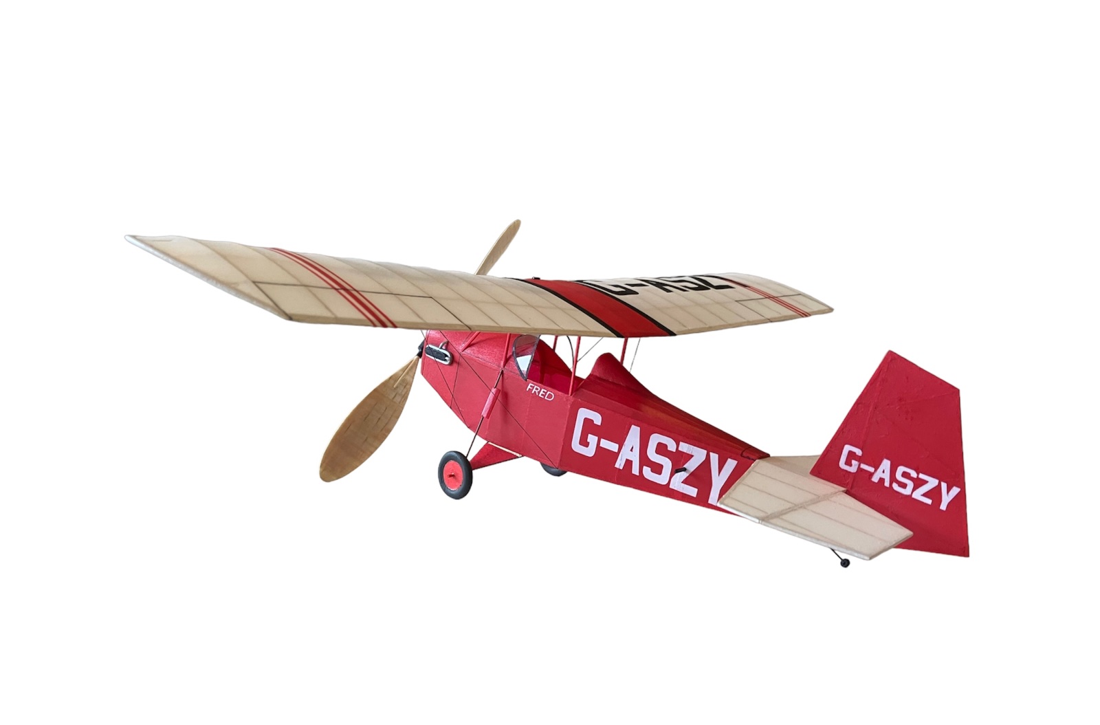

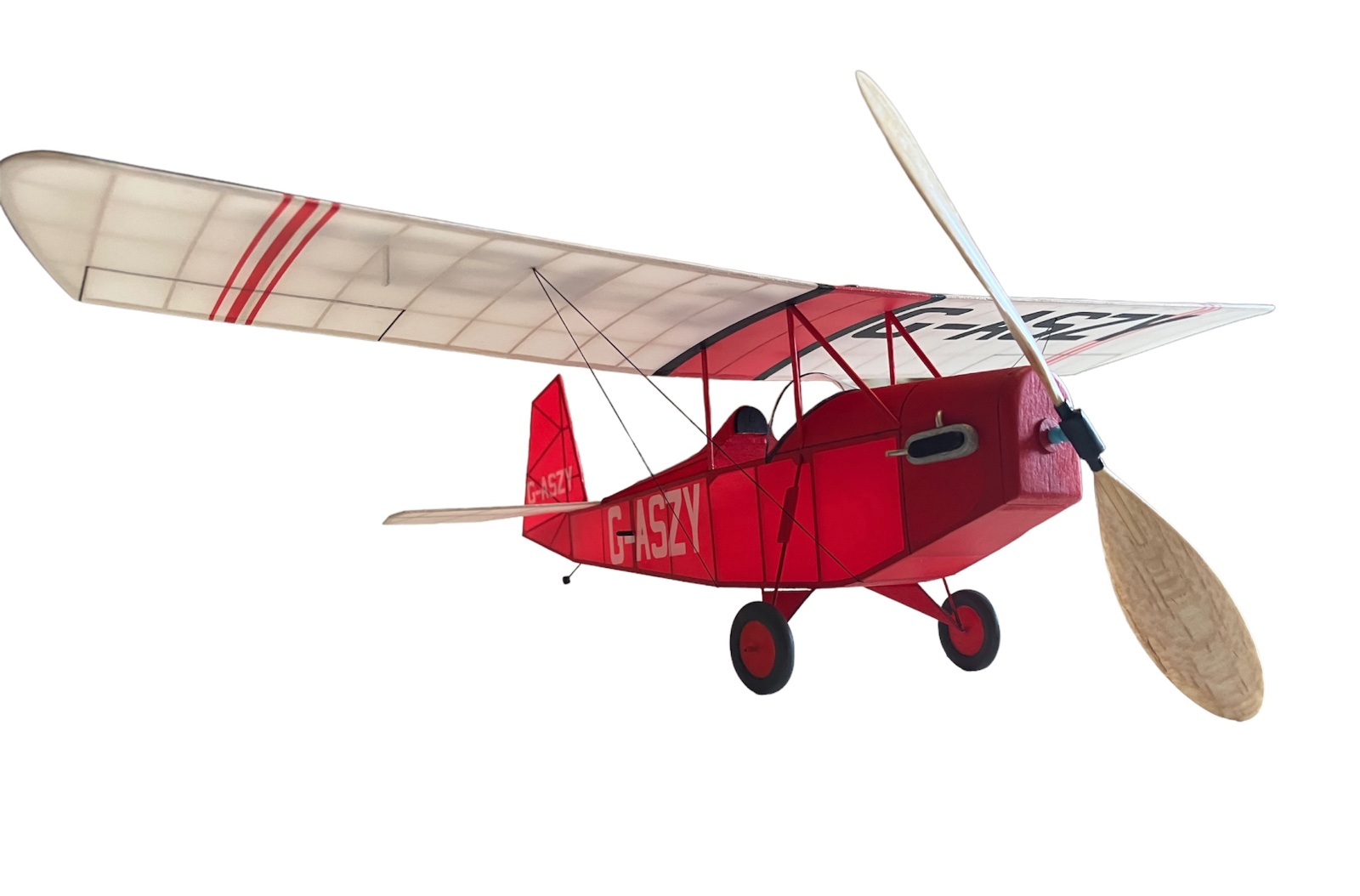

Tak hotovo!
Konečná hmotnost bez gumy 9,35g.
Pár detailů : venturka, paneláž, výztužná lana, palivová zátka, opěrka pilota, maketa motoru, štítek kabiny…
