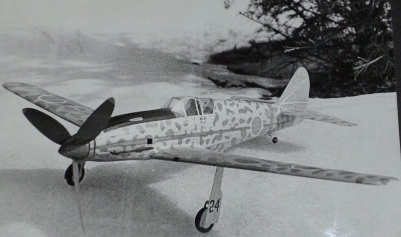

Někdy v r. 1969 jsem začal stavět Ki-61 KAI II, začal jsem křídlem a zdálo se mi moc zbytečně pevné a těžké, dal jsem je Ivošovi Čerešňákovi a ten si zbytek postavil sám. Tehdy zvolil jednoduché barvy školní letky, celý letoun bílý, černý pruh před kabinou a červené znaky, vše jen barevný modelspan. Dvacetinka to byla lehká a fantasticky létavá. Nejlepší zážitky nebyly ani tak na závodech, ale hlavně ta podvečerní polétání na Lesné. Ivoš na Toncka nedá dodnes dopustit.
Já jsem tu svou Ki-61 KAI II stavěl se zatahovacím podvozkem (systém s kyvadlovým zadním závěsem svazku, táhla, tříramenná páka a další táhla..). Také to byla moje první dvacetinka, co byla stříkaná, základ dost těžká střbřenka na trouby kamen, na to snad ještě těžší zelené šmouhy z barvy na kůži a z téhož materiálu i marking. Dvacetinka byla na svou dobu velmi hezká, Václav Šorel z ABC na ni pěl ódy. Ale vyšla těžká na zadek, muselo se hodně dovažovat. Výsledkem pak bylo, že porovnávací lety oproti té Ivošové dopadly mizerně. Ivošova běžně na 70% maximálních otáček (létalo se na starou hnědo gumu Pirelli 4x 4/1) létala přes 50 s, ta moje pak jen asi 35 s.
Další Ki-61 měl myslím postavenou Tonda Alfery, nebo jeho kamarád, jedna byla také ve Frenštátě. Pak koncem osmdesátých let jsme Ki-61 stavěli s našim Petrem a hned poté také Petr Mikulášek, všechny tři dvacetinky Toncka pak létaly opravdu výborně.

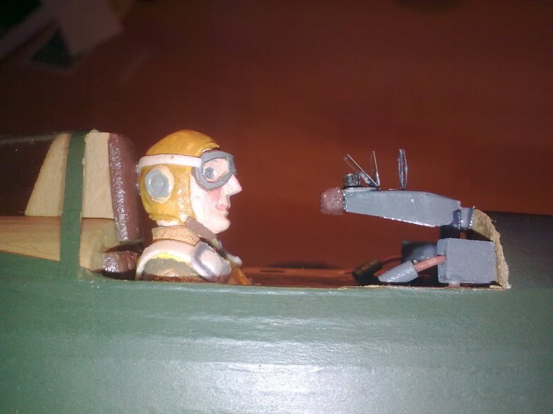

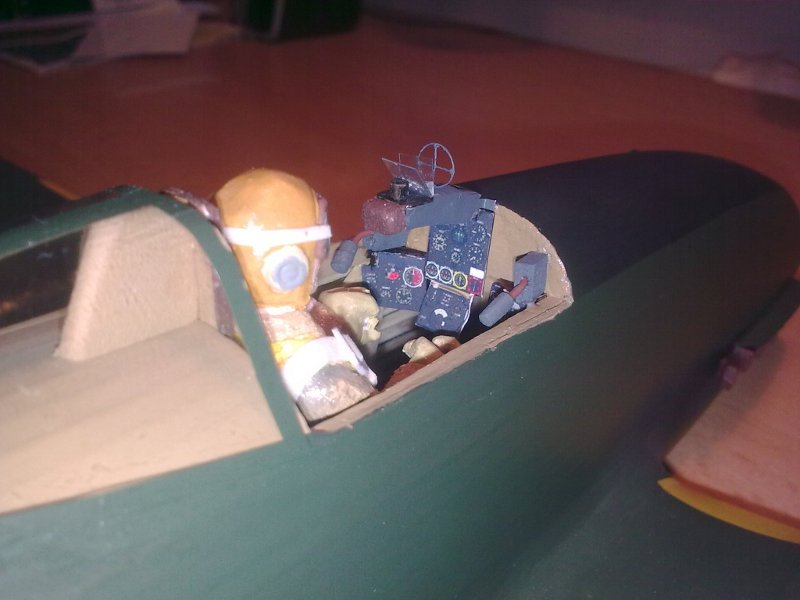

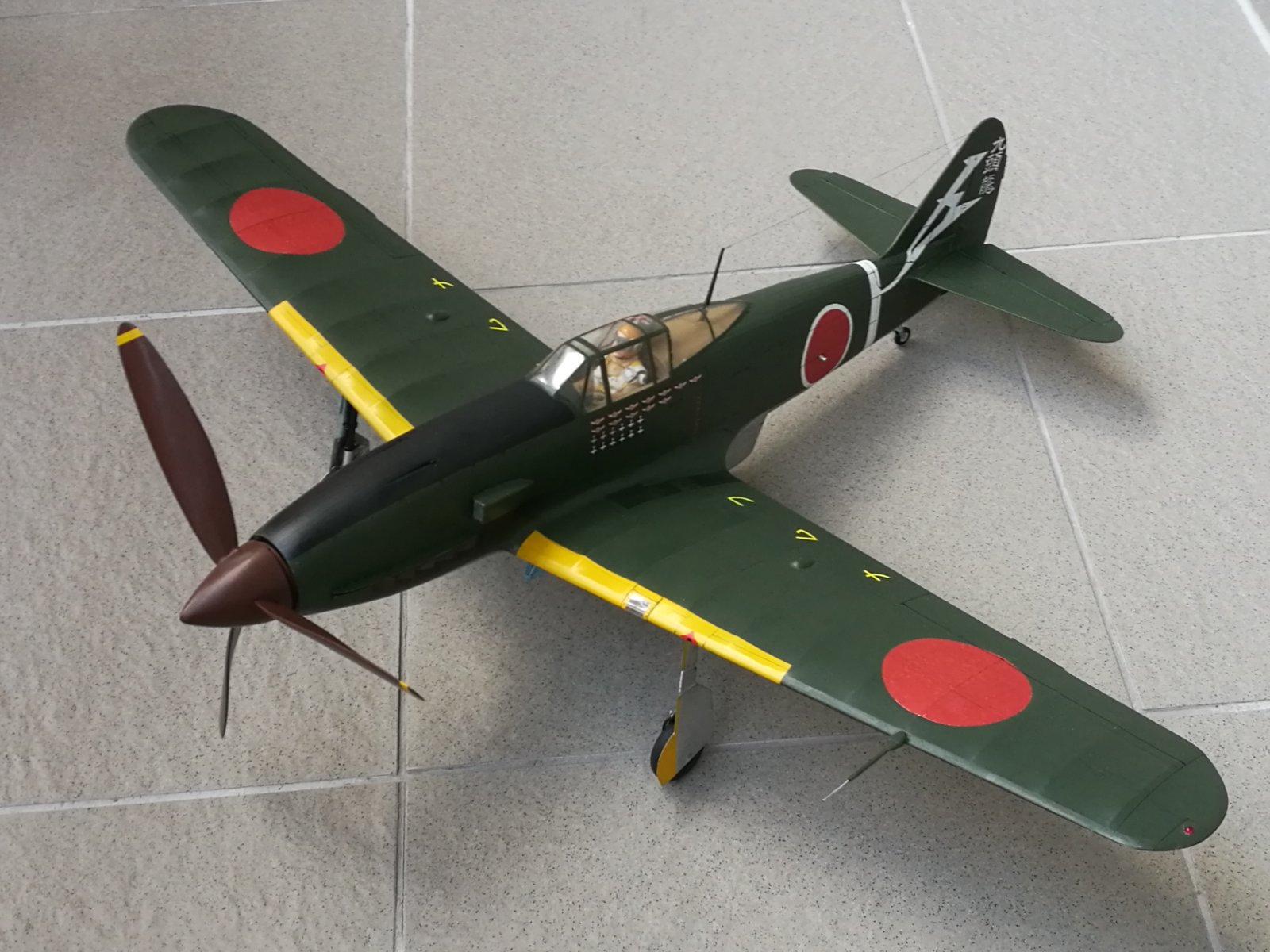

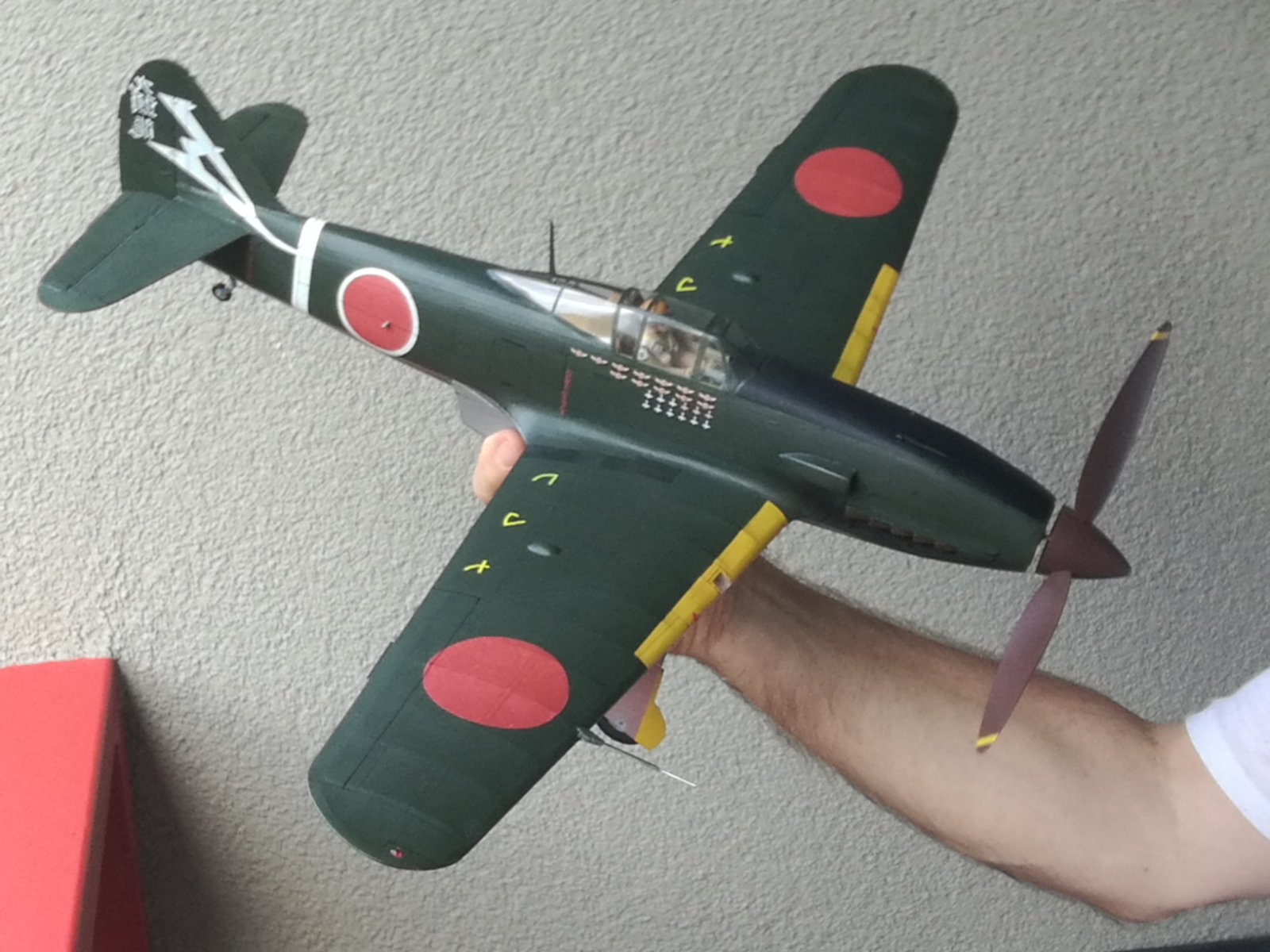

Openscale se dramaticky blíží, takže s ročním zpožděním dokončuju i já.
Pilot (made by Kaplan) sice nemá zrovna japonské rysy, ale alespoň vypada jako člověk (narozdíl od těch mých).
Zatím jsem po nástřiku bez obtisků, vrtule a podvozku na 29g. Takže cílová prázdná hmotnost tradičně někde kolem 40g
Re: Kawasaki Ki-61 Kai II late version
Dušane, zírám na Tvoji palubovku... Máš pěknýho americkýho pilota. Určitě to bylo tak: Pilot John Wayne na svém Hellcatu, poté, co sestřelil 2x Zero a 1x Raidena a ochránil poškozenou B-29 před útoky Ki-100... taky slíznul pár kulí do motoru, musel skákat, shodou okolností to bylo poblíž zkušebního střediska, kde zrovna zalétávali nové Ki-61.II... no a dál je to jasný
- Příspěvky: 1545
S palubovkou jsem se dost natrápil. Použitelný výsledek byl teprve při vytištění na fotopapír. Při tisku na jiné papíry z toho vždy vyšla tmavá plocha s pár světlejšími fleky.
S odstupem času to hodnotím, že jsem zase zabil spoustu času na ptákovině a teď nebudu stíhat podstatnější věci
Jako obvykle ....
S tím pilotem máš Martine pravdu, jen jsem z něj udělal naturalizovaného japonce, původně to byl amík
Rodilý japonec nebyl "skladem"
Jako obvykle ....

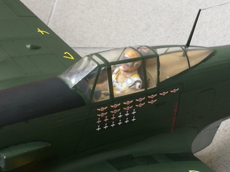

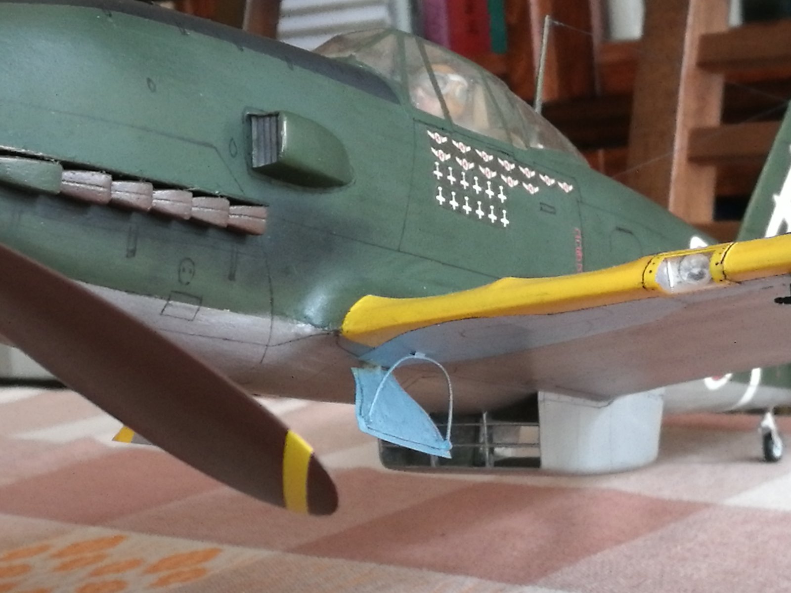

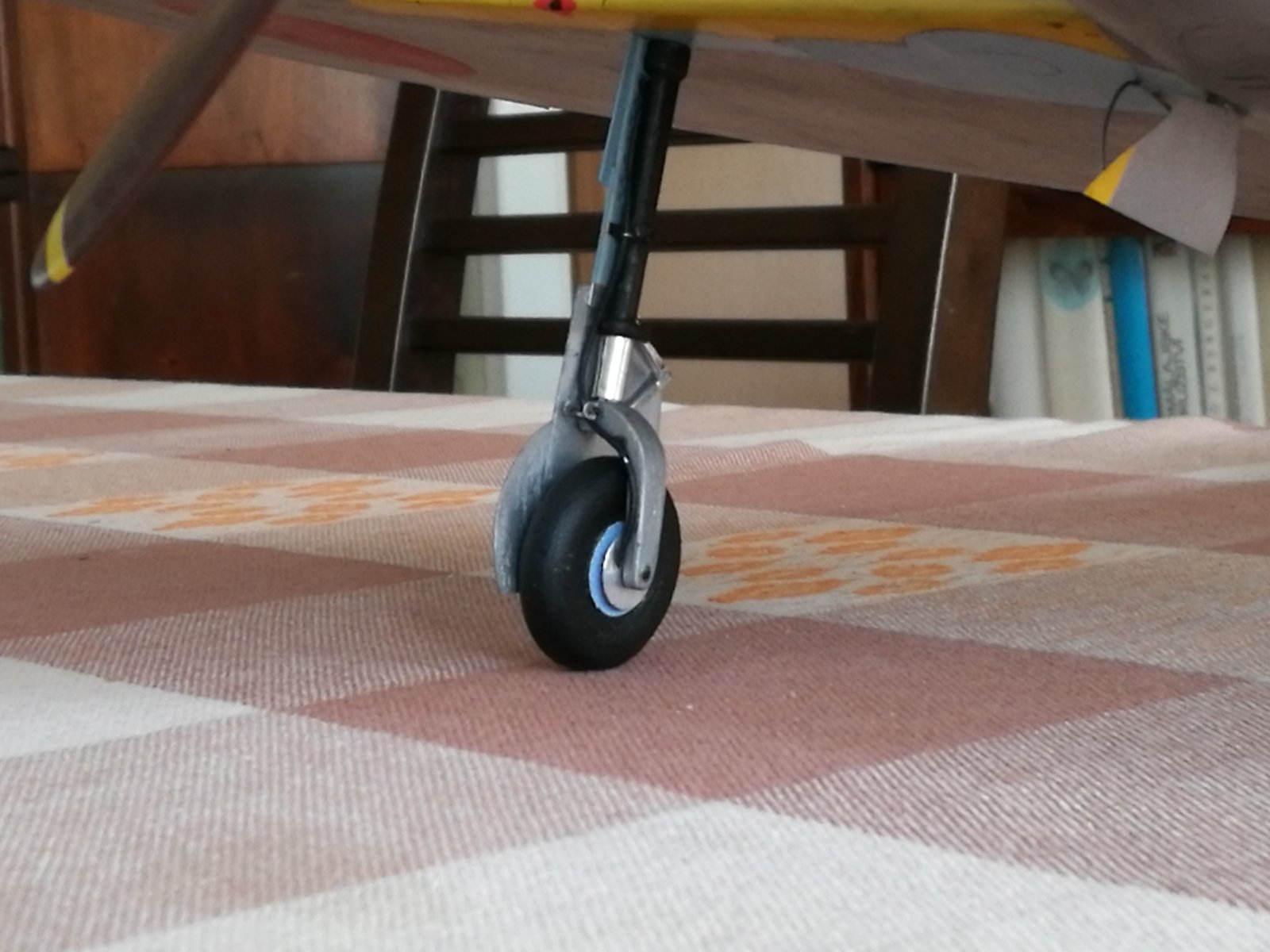

Informace o Bf-109G-14 Pavla Stráníka mně podnítily k uzavření i tohoto velmi letitého vlákna.

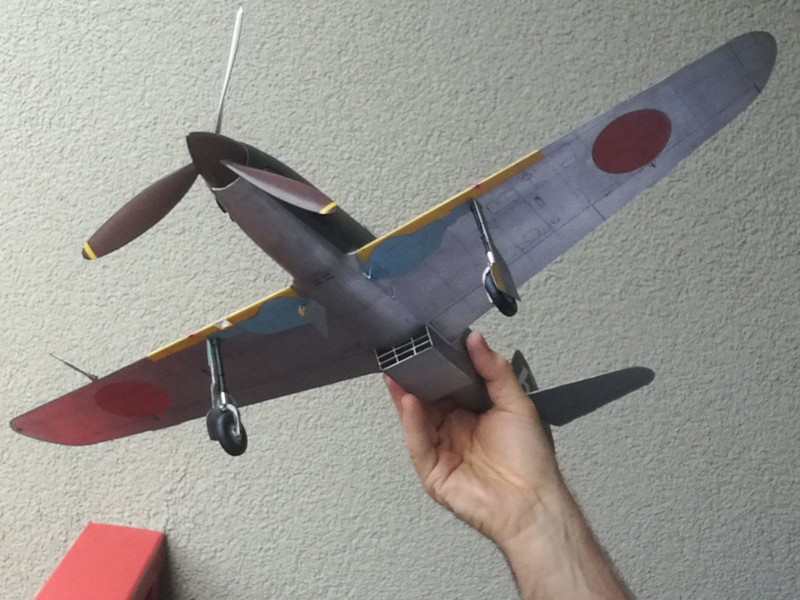

Kdo jezdí po soutěžích, zná tento model dobře. Zde je technická rekapitulace:
Letová váha - 58g
Z toho
Drak modelu bez vrtule (ale včetně dovážení cca 5g) - 33,1g
Vrtulový komplet - 10,4g
Podvozek - 3,9g
Guma (10 nití 1,55x1, oko 700mm) - 10,7g
Letos konečně jsem dořešil volnoběh tak, že model i klouže. Problém byl v pružině, ta původní z oceli 0,3mm byla moc tuhá. Nová, z drátu 0,2mm už vypadá ta správná.
Ještě pár fotek.
Letová váha - 58g
Z toho
Podvozek - 3,9g
Ještě pár fotek.

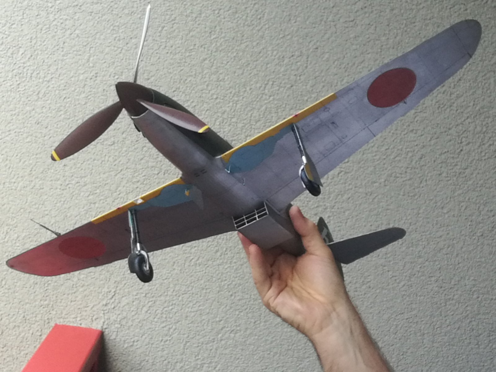

Letos jsem zkusil aplikovat teorii z loňského workshopu Tondy Alfery a původní dřevěné listy vrtule nahradil tenčími, plastovými. Zatím se mi nepotvrdil jeho závěr, že tenký list spotřebuje méně energie a původní svazek je možno nahradit tenčím, který snese více otáček a "motorový" let se tak prodlouží. Model na 4 nitě nestoupal
Ale možná je něco špatně u mně. Budu s tím ještě pracovat.
