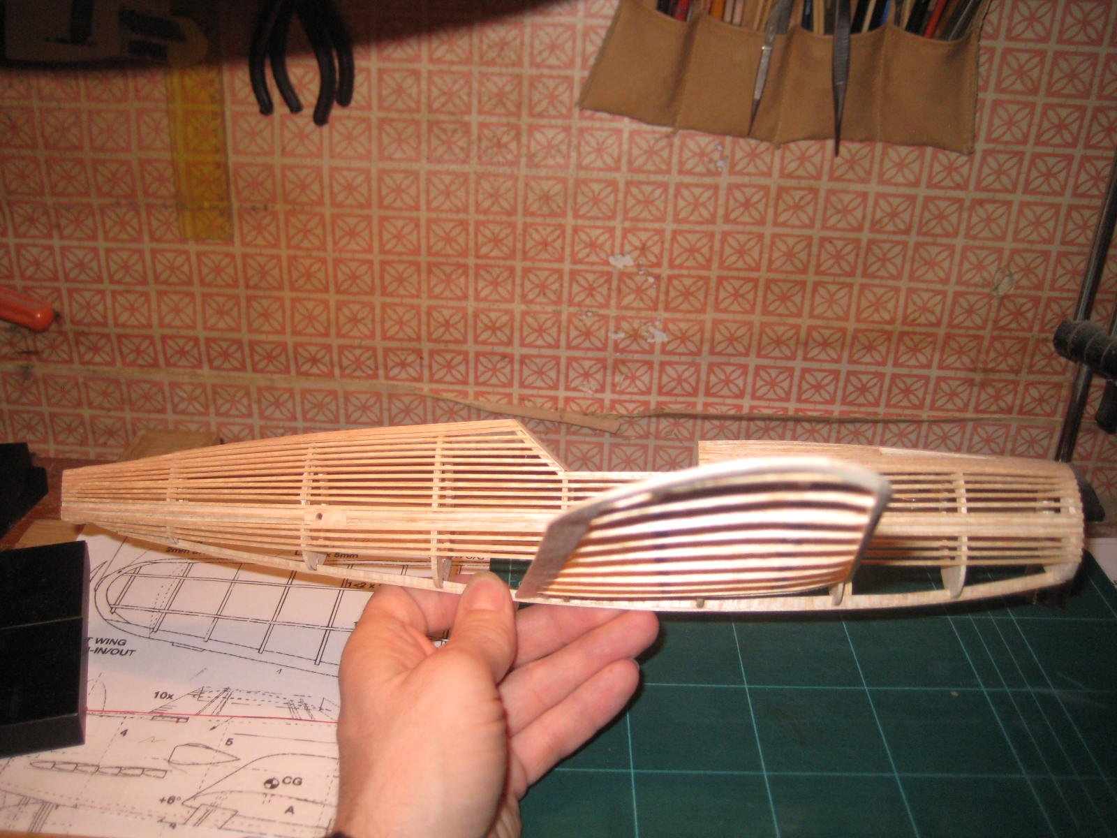

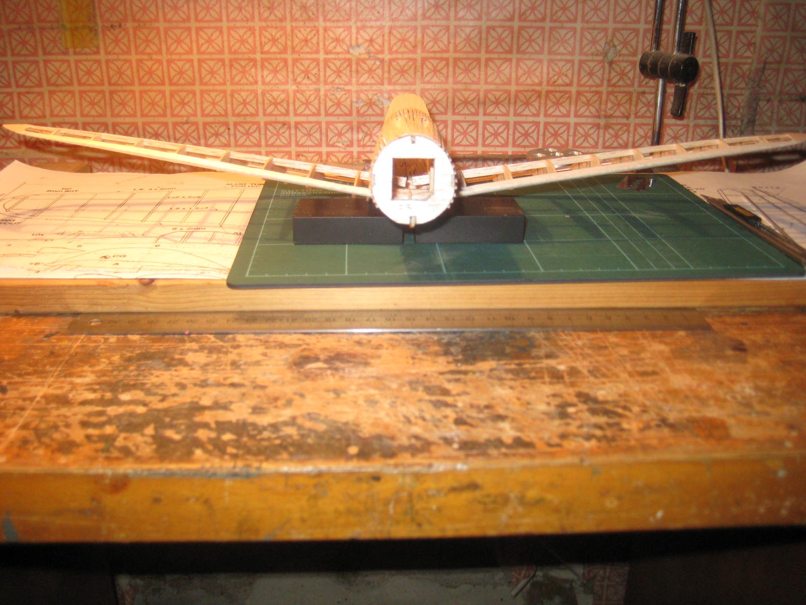

Toníku, moc rád vidím, že něco stavíš! Sám bych takovou rýmičku potřeboval, abych se donutil s takovou vervou do toho opřít. Ten mezek bude v těch pěkných maďarských barvách? Pokud jde o polohu polovin křídla vůči trupu včetně shodného úhlu náběhu, používám především na polystyreňáky jednoduché odměření, které je patrno z obrázku (považuj to červené za trup ;) ): Při pohledu zboku si na trup nakreslím kořenové žebro, jako finální polohu křídla a následně přes Durofol nebo papír přes osu pak přenesu obrys na druhou stranu. Lze pro kontrolu udělat to samé znovu ještě s druhou šablonou přes horní stranu trupu, ale pokud jsou poloviny trupu symetrické, není to třeba.

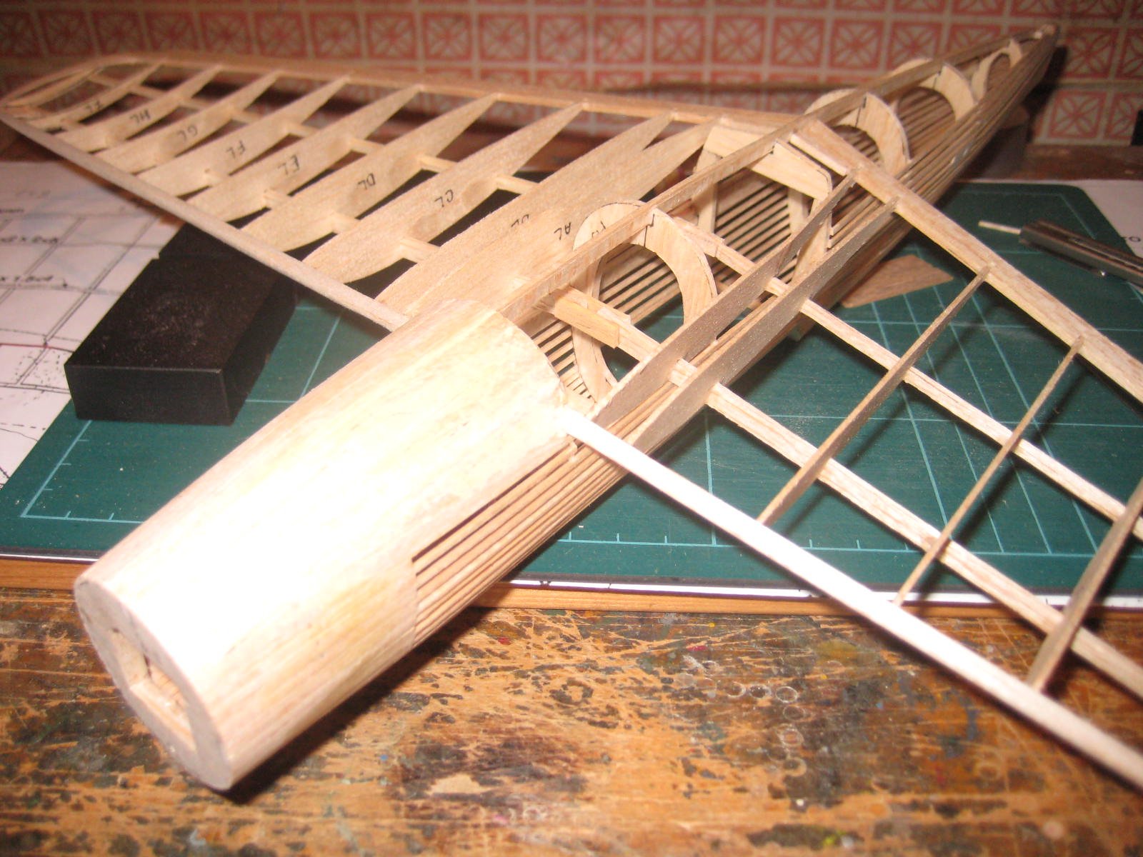

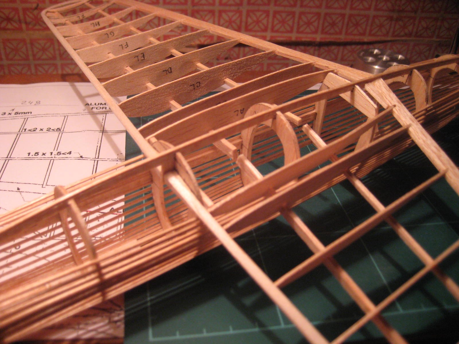

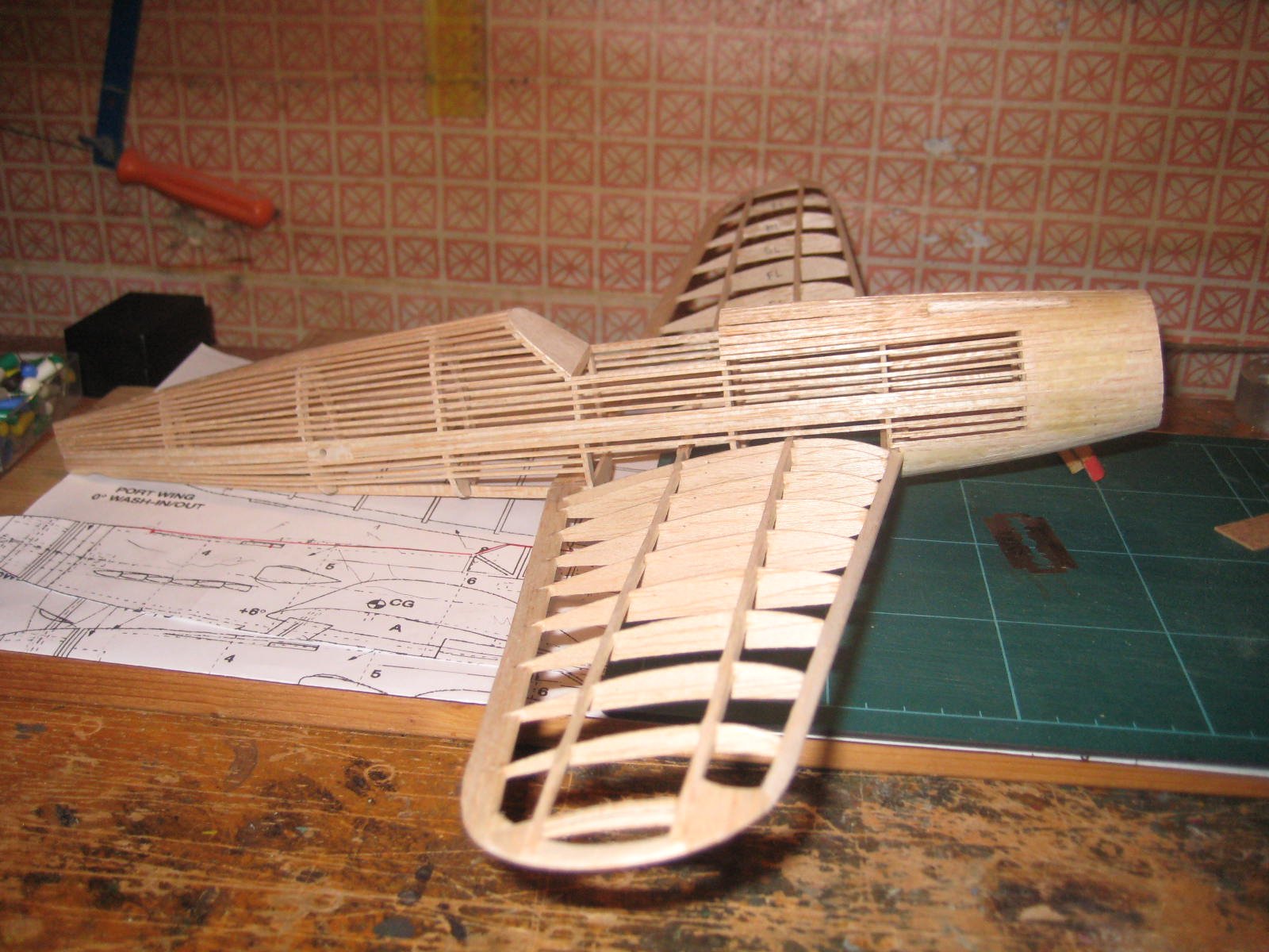

Nicméně křídlo jsem do trupu plácnul,postup byl přesně dle doporučení starých pardálů a to hlavně z důvodu mé lenosti crcat se ze šablonama. Vyšlo dobře,protože náběžka pasuje přesně na přepážku č.5 a tak jsem na vše obkreslil, na sucho vyzkošel a páč to sedlo jak prdel na hrnec tak následovalo nagaglání Herkulesem zbodnutí špendlíkama a pak hodinová kontrola postupného schnutí-to vše z "žejdlíkem "píva(aby ta hoďka nebyla tak dlouhá ;)
Pak jsem ještě přehodnotil doporučení o zesílení předku a dolepil po první přepážku, pak nějaký ten tmel, smirek,tmel,smirek a blablabla, však známe-nuda a následovat bude "dožbrdlání" spodní části..

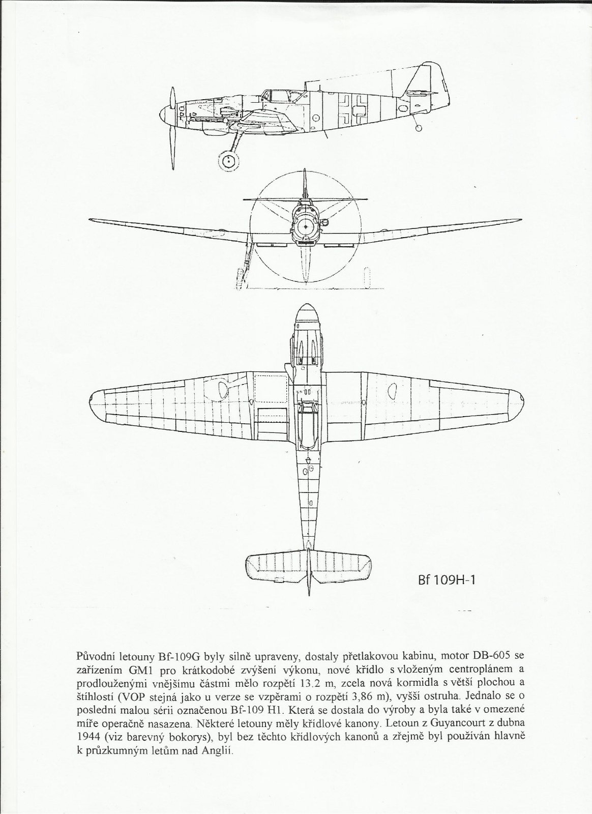

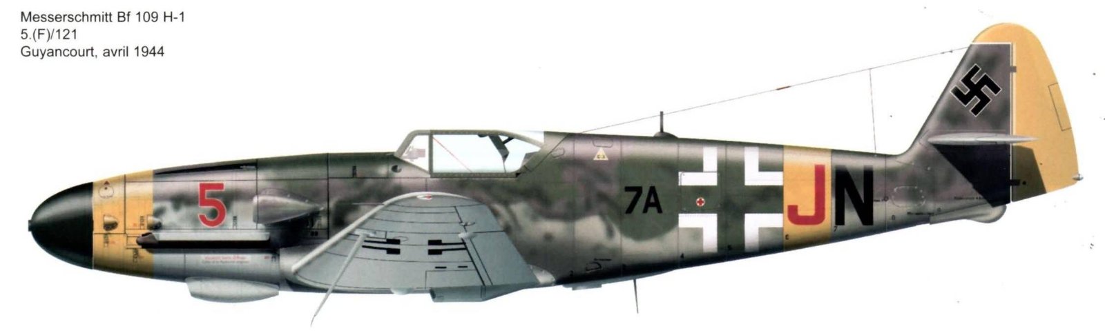

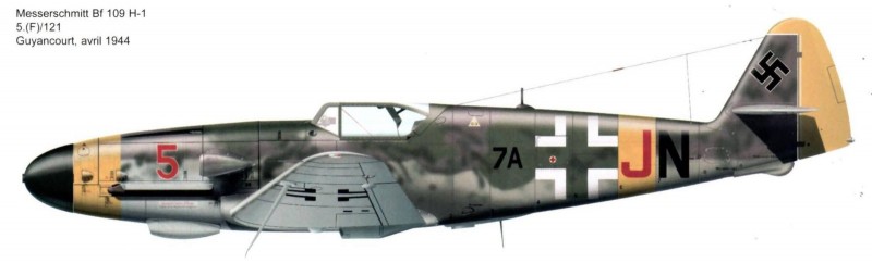

Toníku, výborná práce. Zatím to vypadá parádně. Zkus maximálně šetřit vahou na zadku trupu a hlavně na kormidlech. Šetři lakem i barvou! Pokud bude model bez dovažování v předu, pak při stoupání vrtule dle plánku bohatě stačí svazek ze 4 nití 3x1 (3,5 g/m), délka 600 a max obrátky 1600 pak umožní motor kolem 50 s.
Pro ty,kterým se líbí mezci, mohu vřele doporučit toho nejlétavějšho Bf-109 H1. Nyní je na nej nádherná kamufláž /tu jsem bohužel ještě neměl, když jsem stavěl toho svého, takže má fádní kabát.
Re: Messerschmitt Bf-109 F4 1:20
Příspěvek od Lubomir Koutny » 17 bře 2018 13:13
ještě 3 pohled

Luboši, máš nějak doloženou tu kamufláž? Máš věrohodnou fotku skutečného Háčka?
Příspěvek od Lubomir Koutny » 18 bře 2018 22:00
Ahoj Honzo,
nevím co za další doklad o kamufláži potřebuješ. Toto vyšlo ve francouzském odborném časopise. Většina fotek Háčka na internetu jsou asi dobře udělané fotky kitů. Já osobně mám jen jednu fotku získanou od známého (pře-foceno z muzea v Mnichově), myslím však, že se jednalo o verzi Bf-109H0, tedy tu s rozpětím 12,1 m, kdežto ten barevný bokorys asi bude patřit k verzi Bf-109H1 s rozpětím asi 13,4 m. Po pořádných fotkách háček pátrám již 20 let, ale je to velký problém. Zato na internetu existuje spousta kitů s různými kamuflážemi, výzbrojí a dokonce i se čtyřlistou vrtulí.
Příspěvek od Lubomir Koutny » 19 bře 2018 08:36
Takže přikládám to nejlepší, co mám z dokumentace k Bf-109H. Jinak je toho hodně, ale s fotkami skutečných letounů je problém. Většina letounůprvní verze Bf-109H0 měla zřejmě původní kamufláž letounů Bf-109F, ze kterých byl použitý již hotový trup s kormidly. Pozdější dostávaly standardní kamufláž z konce r. 1944 až snad i zimy 1945. Tomu také odpovídají kamufláže kitů od různých výrobců.

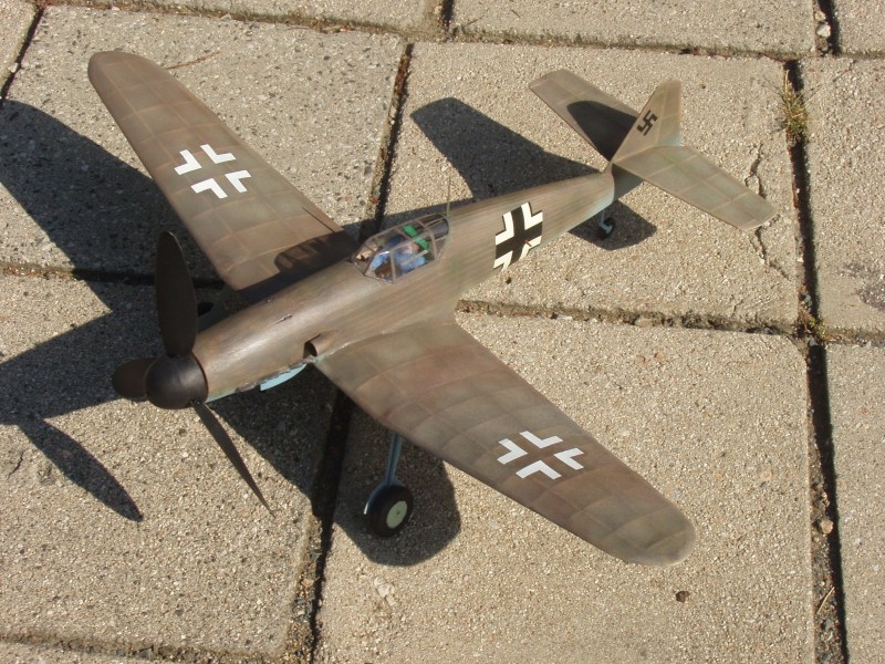

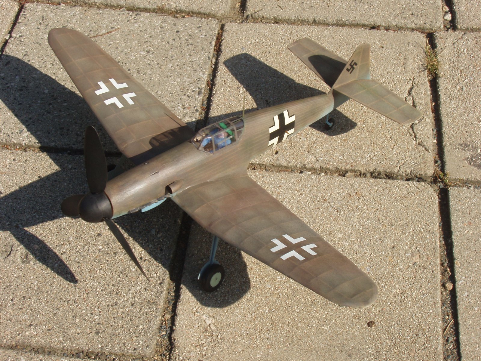

Ještě snad fotka mé dvacetinky Bf-109H1, jedná se o první verzi s křídlem 12m a kamufláží r.1944. Pozdější verze s křídlem o rozpětí cca 13m však jako dvacetinka bude ještě vhodnější. Plánek mohu případnému zájemci nabídnout.

Luboši, víš dobře, že fotky nejsou, tudíž i ta kamufláž je vycucaná z prstu. A je úplně jedno, v jak moc odborném časopise vyšla kresba. Ta fotka v letové konfiguraci je značně podezřelá, připomíná mi to případ fotky sovětského interceptoru odpalujícího raketu, někdy z šedesátých let, ze které se nakonec vyklubal model a zapálená sirka, vše zinscenováno a nafoceno jakýmsi studentem :lol: :lol: :lol:
Prostě Háčko existovalo, ale podkladů je minimum, fotka žádná, zbarvení neznámé, posuzovat operační nasazení podle knihy Velký cirkus je naprostý nesmysl, takže...
A tady jste to už řešili, ne? http://www.modelforum.cz/viewtopic.php?f=1&t=70563
Neber to nijak osobně, ale Ty pořád prosazuješ typy sice na dvacetinku vhodné, ale s minimem (hodnověrných) podkladů, pak jsou z toho akorát spory s bodovači a hádky na fórech. Fakt to neber jako navážení se do Tvé osoby nebo rejpání, ale s odkazem na výše uvedené si dovolím tvrdit, že Bf 109H je jako předloha pro dvacetinku zcela nevhodná :D
