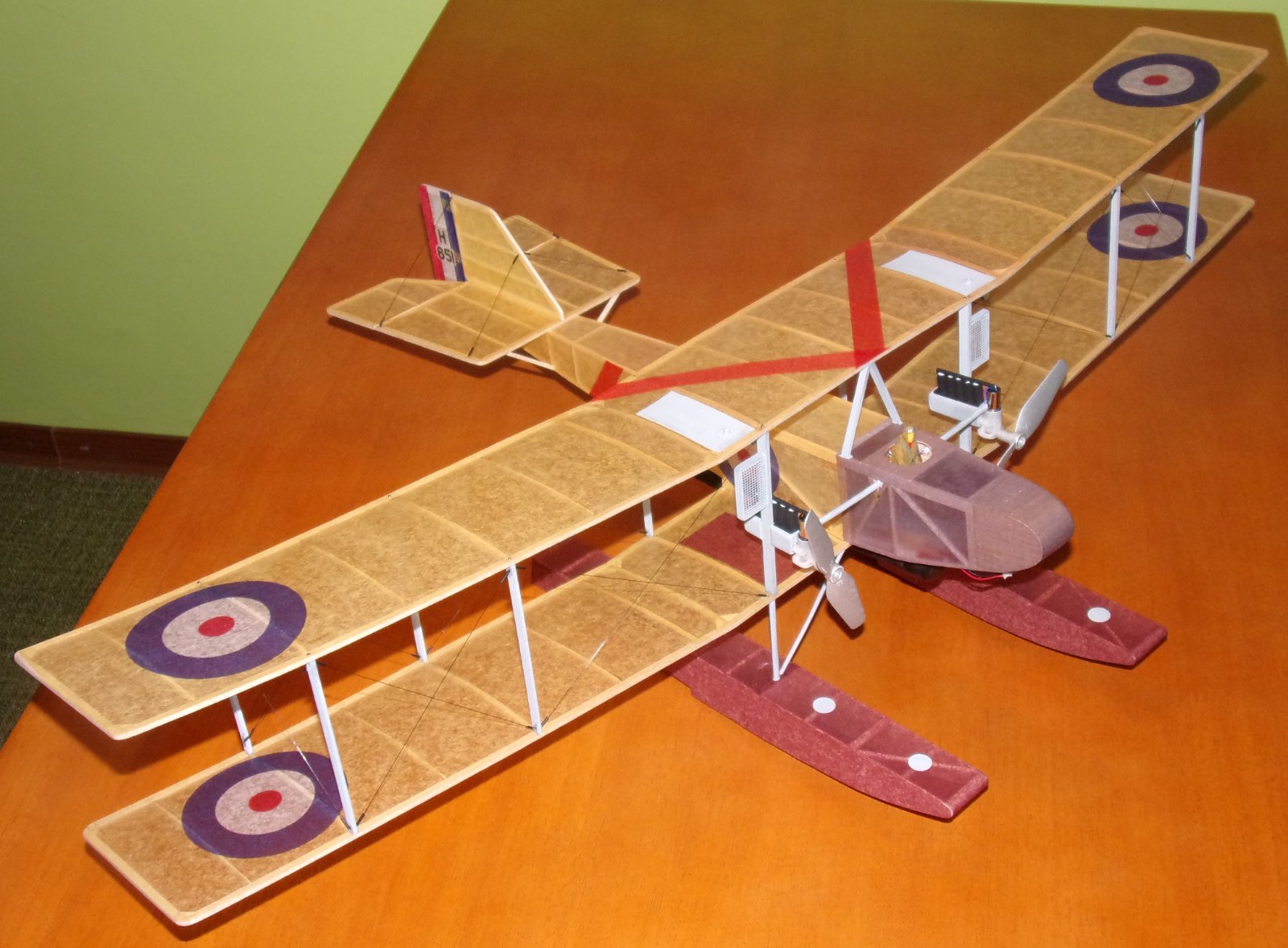

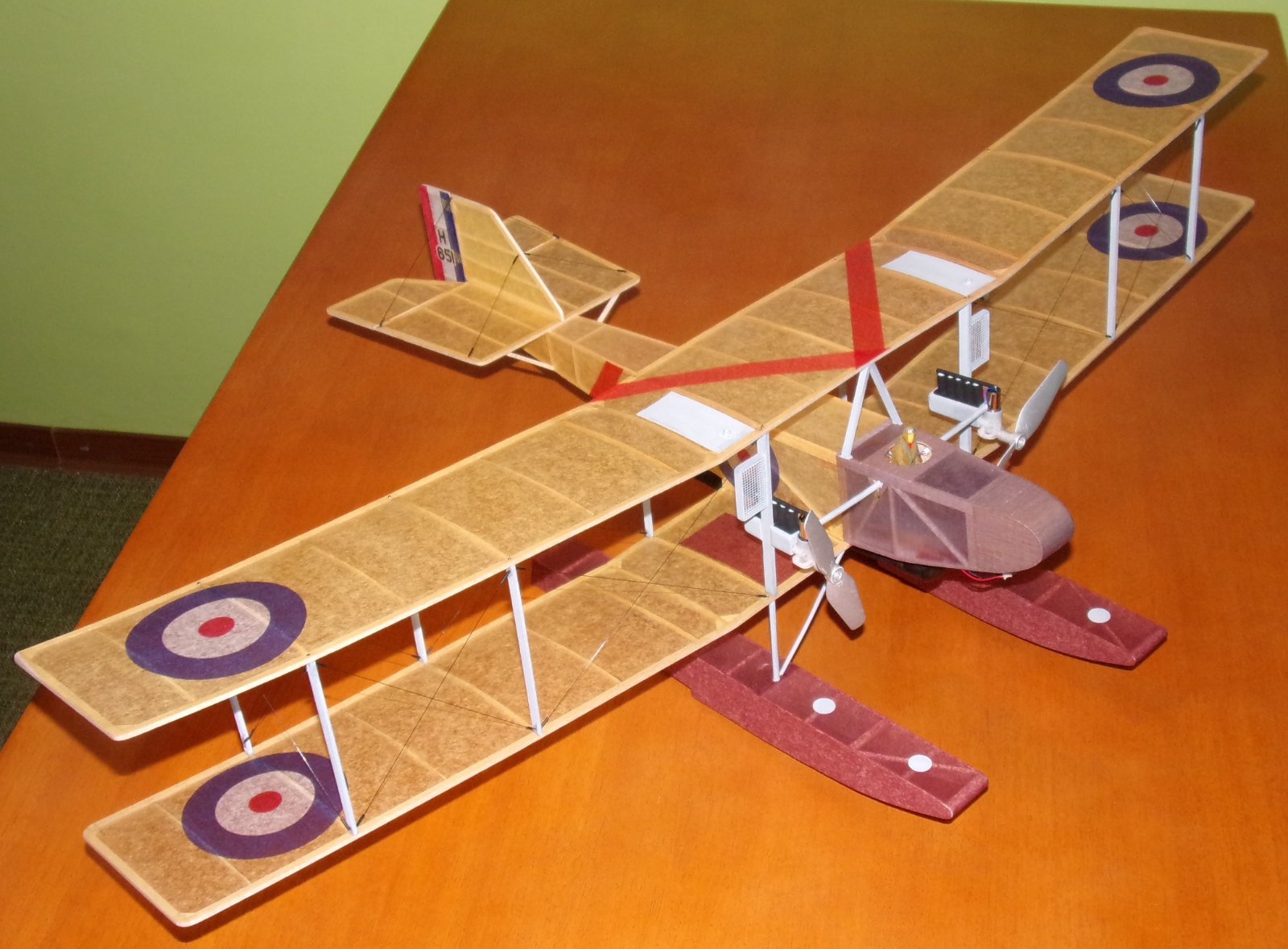

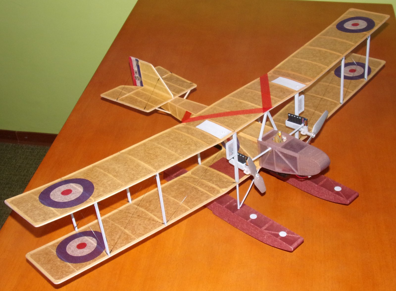

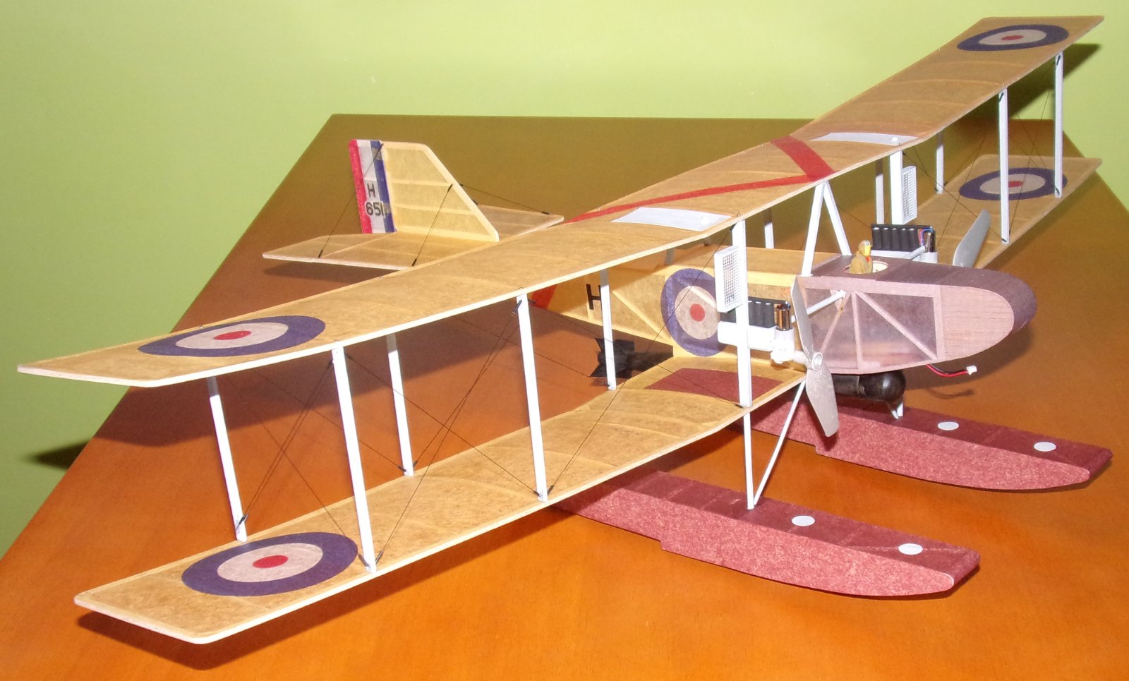

Model je hotový. Celé to hmotní 78gr. Rozpětí 800mm. Pohon obstarávají dva motorky 8x20 s převodem a baterie je 300mAh. Rc souprava je z vrtulníčku.

Ivane krása
Já osobně sice preferuji jiné typy, ale je fajn, že někdo našel zalíbení v takových "monstrech".

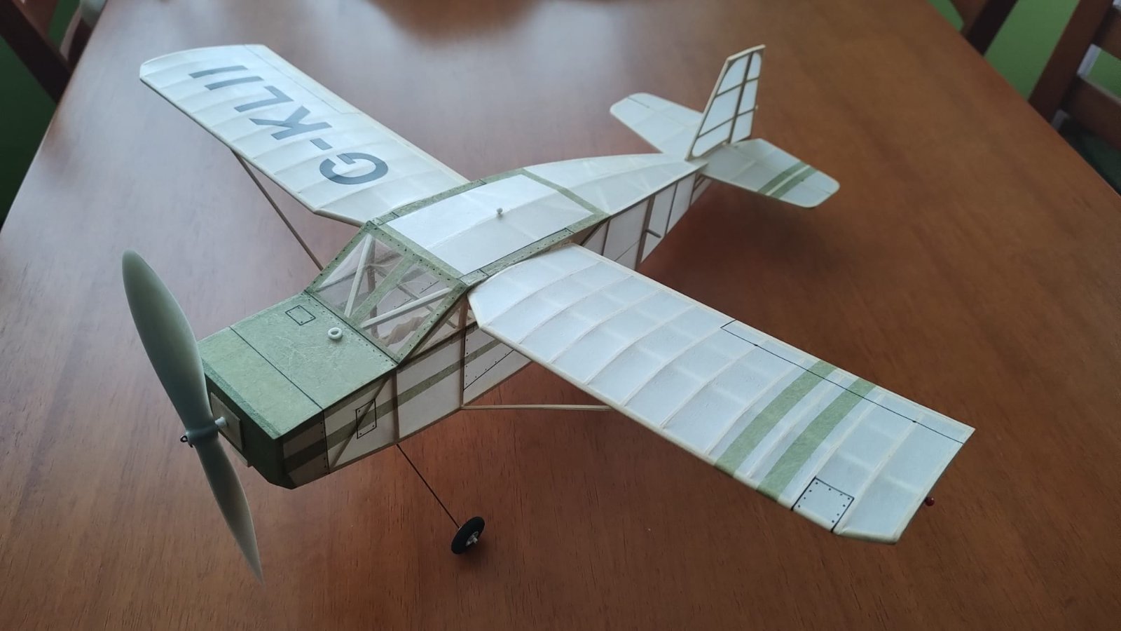

Předělal jsem elektromodel na pohon gumovým svazkem. Rozpětí 440mm, Hmotnost modelu plus guma 35gr. Strašně dlouho jsem netočil natáčedlem.

Ivane, koukám, že jdeš trochu proti proudu. Tedy alespoň pokud jde o pohon. Zatímco někteří jdou evolucí guma, elektro/CO2, RC, žeh, Ty jdeš na to obráceně. Ale super, mám z Tebe radost!

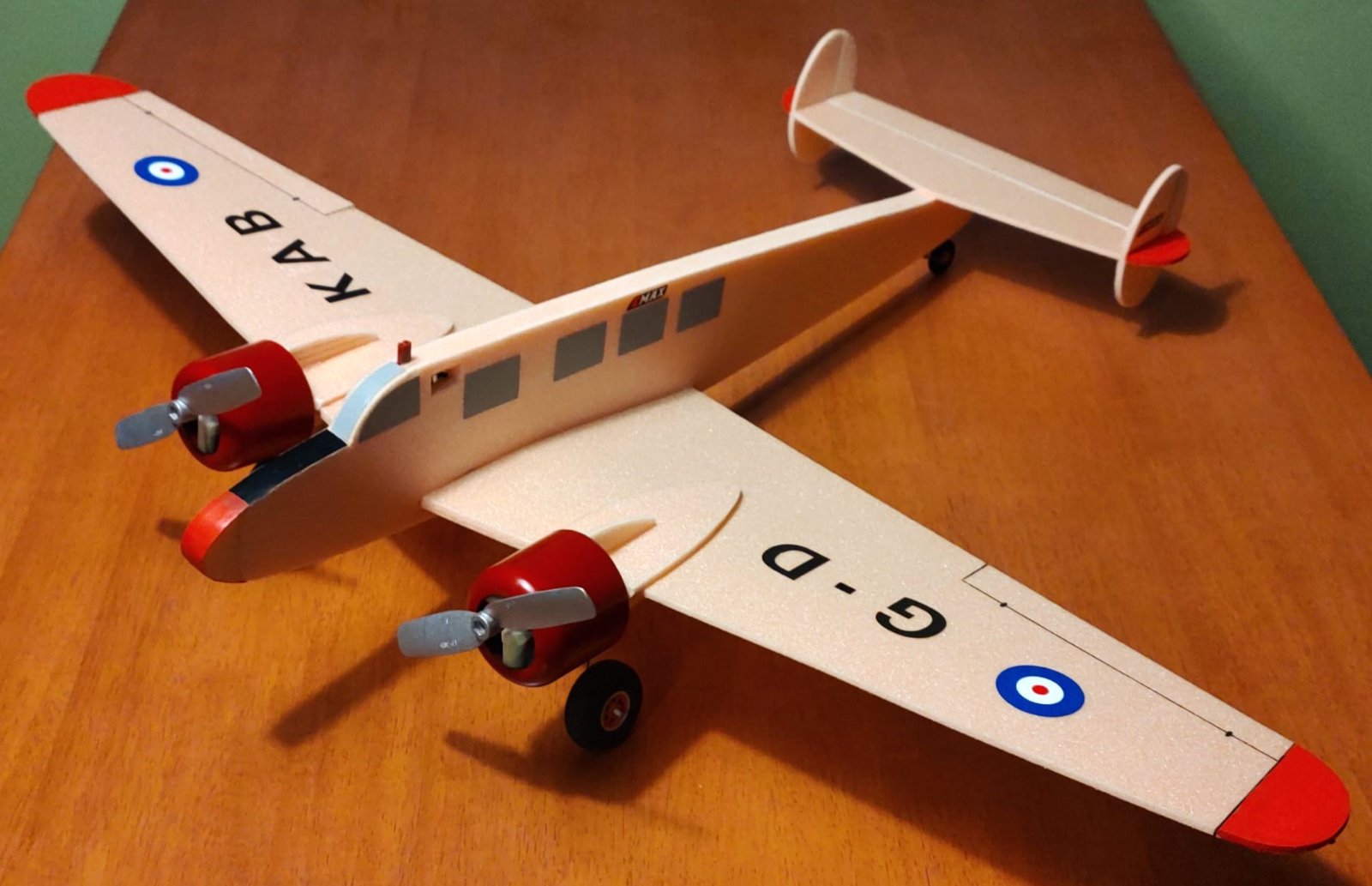

Jedna deska 3mm depronu, dva motorky, baterie, vypinač a kolečka. Zábava na sobotu. Rozpětí 720mm, hmotnost 80gr. Vznikl volný model připomínající dopravní letadlo Lockheed Electra. Baterie má čip, který vypne proud do motorků při napětí 3.2V. Když nabíjím 2min, tak motorky točí 1min a pak model jen klouže. Volnému letu zdar.
