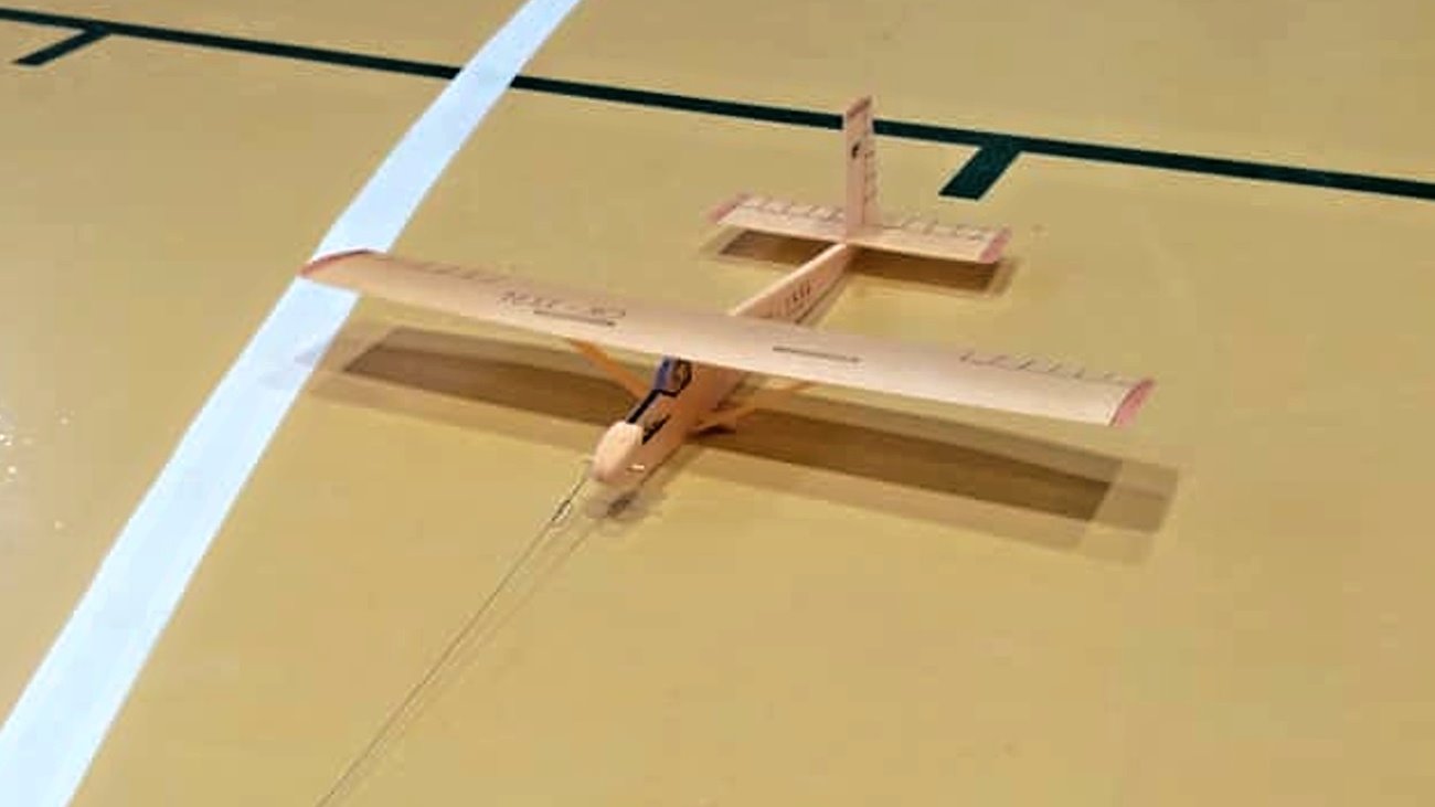

Příspěvek od Ivan Horníček » 26 srp 2018 20:14
Pokouším se o vlek volného větroně v naší hale. Zatím jsem vyřešil vlečnou a velikost větroně, ale nemám vyřešené vypnutí. Pokusy budou pokračovat. Tak zatím nedokonalé, krátké video.

Příspěvek od Ivan Horníček » 27 srp 2018 00:12
Ještě foto volného větroně. Seřízen je do pravých zatáček a nit je na tyčce na pravé straně trupu. Létám levé zatáčky a při pravé se má větroň uvolnit. Musím dát na vlečnou nit malý lehký kroužek.

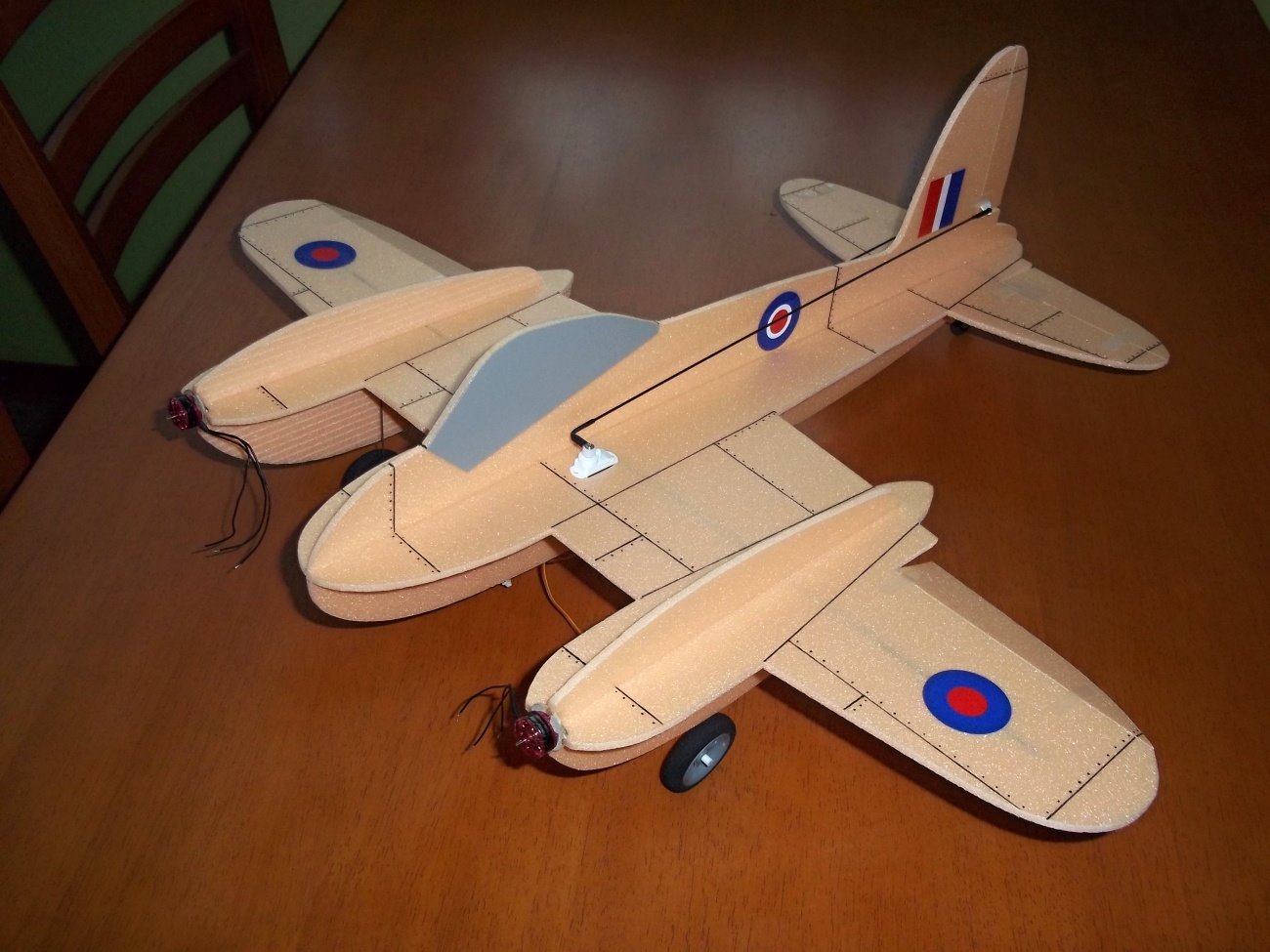

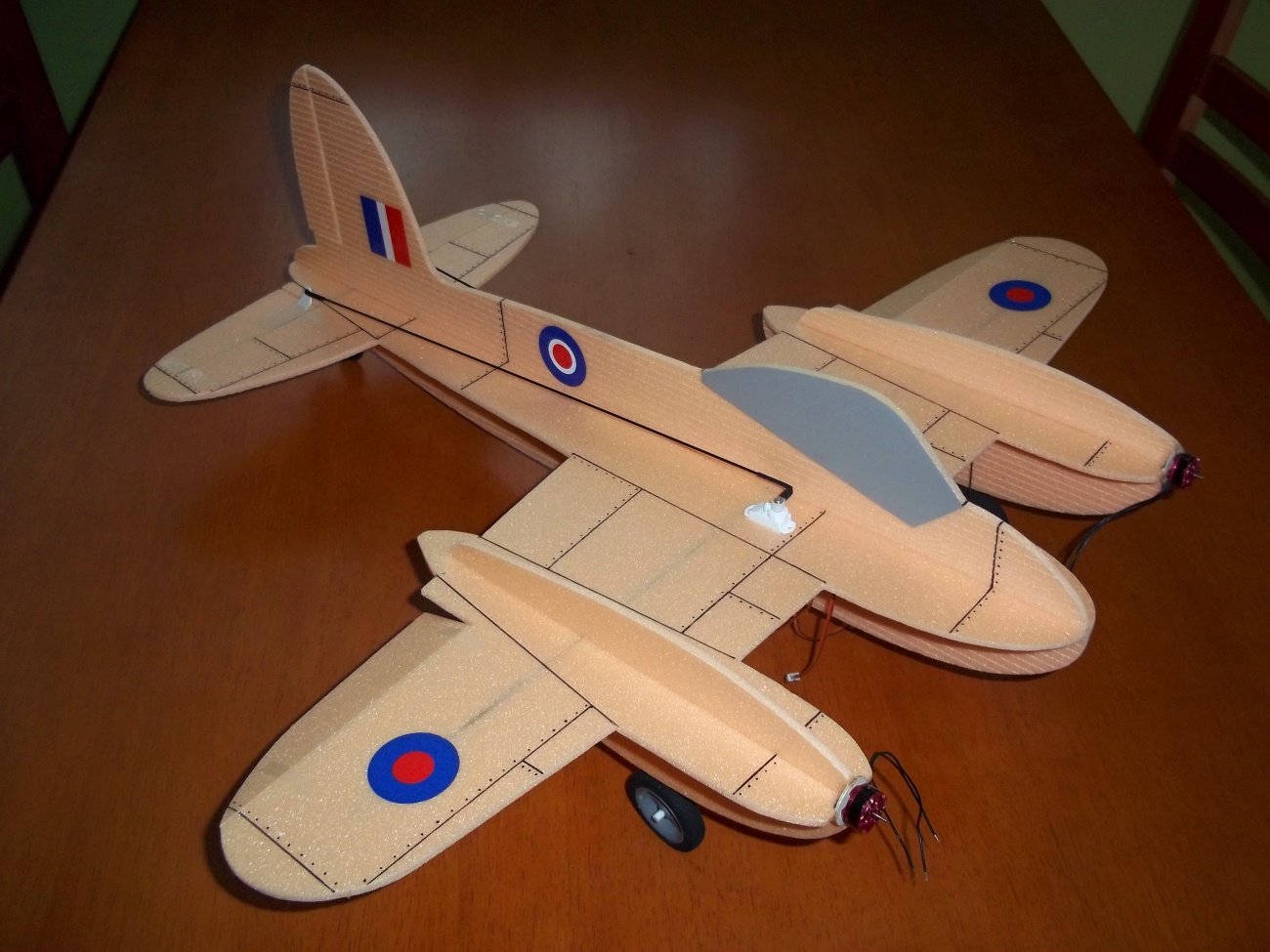

Příspěvek od Ivan Horníček » 31 srp 2018 17:26
Tak trochu toho plevele. Postavil jsem na halové polétání karikaturu Mosquita.

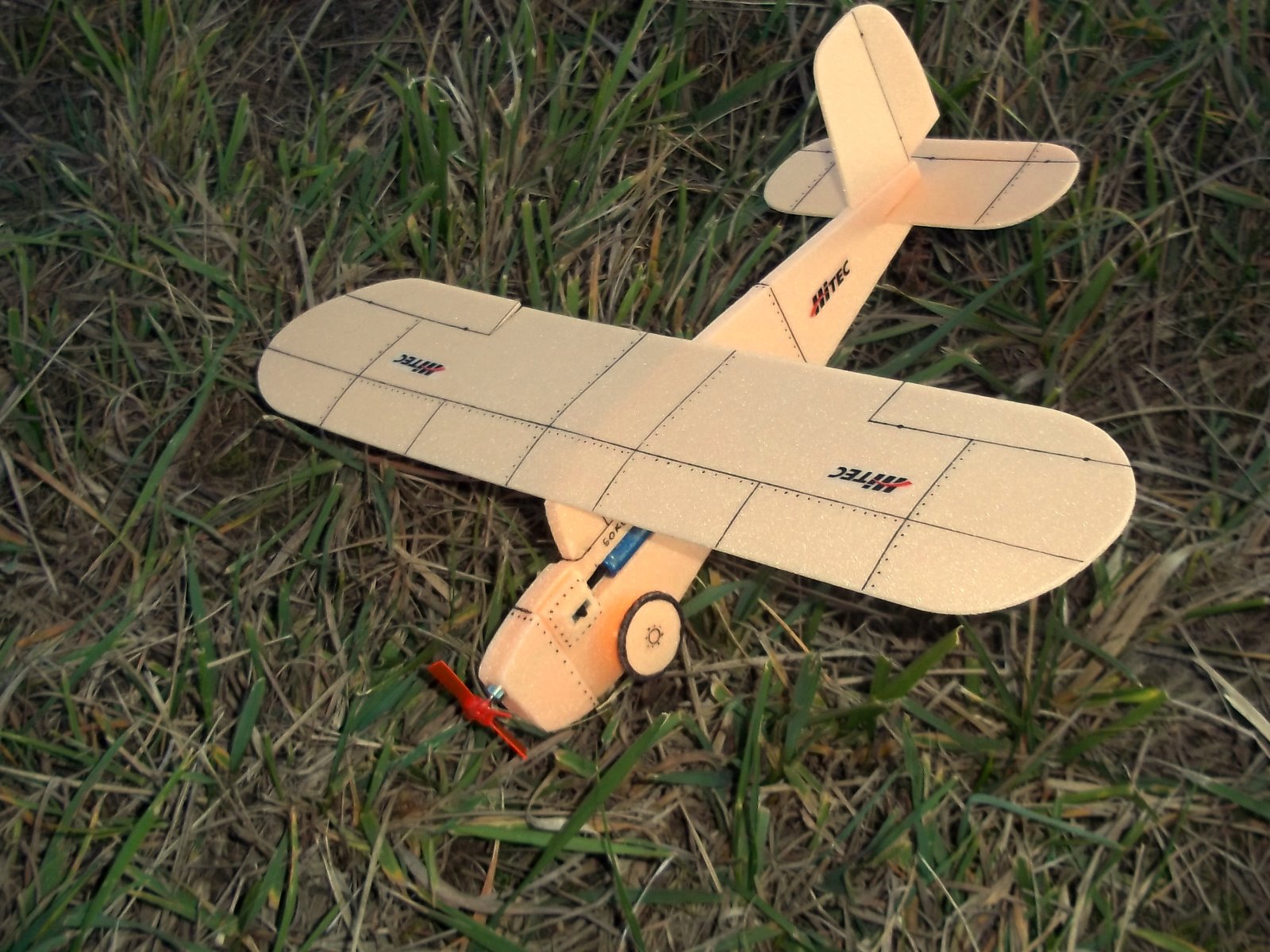

Příspěvek od Ivan Horníček » 31 říj 2018 18:08
Dnes večer bylo teplo, nefoukalo a tak jsem oprášil modely poháněné energií z kondenzátoru. Model má rozpětí 380mm a hmotnost 10gr.
