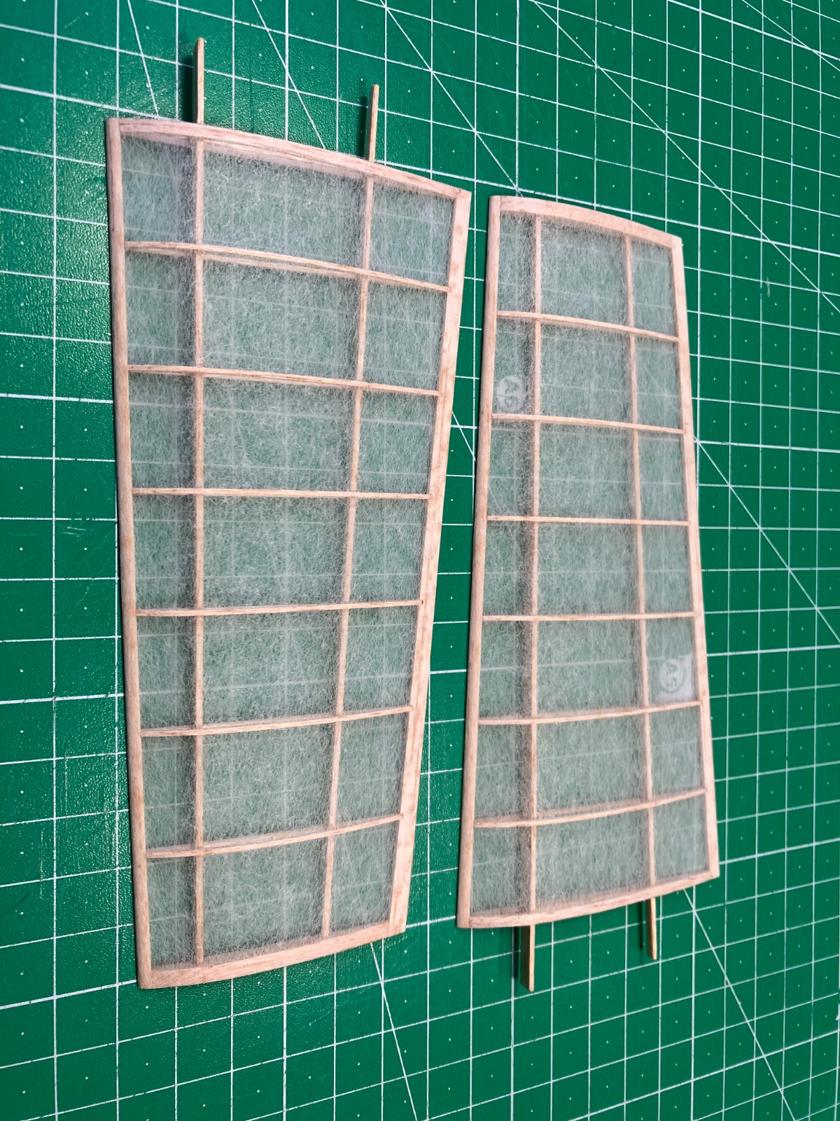

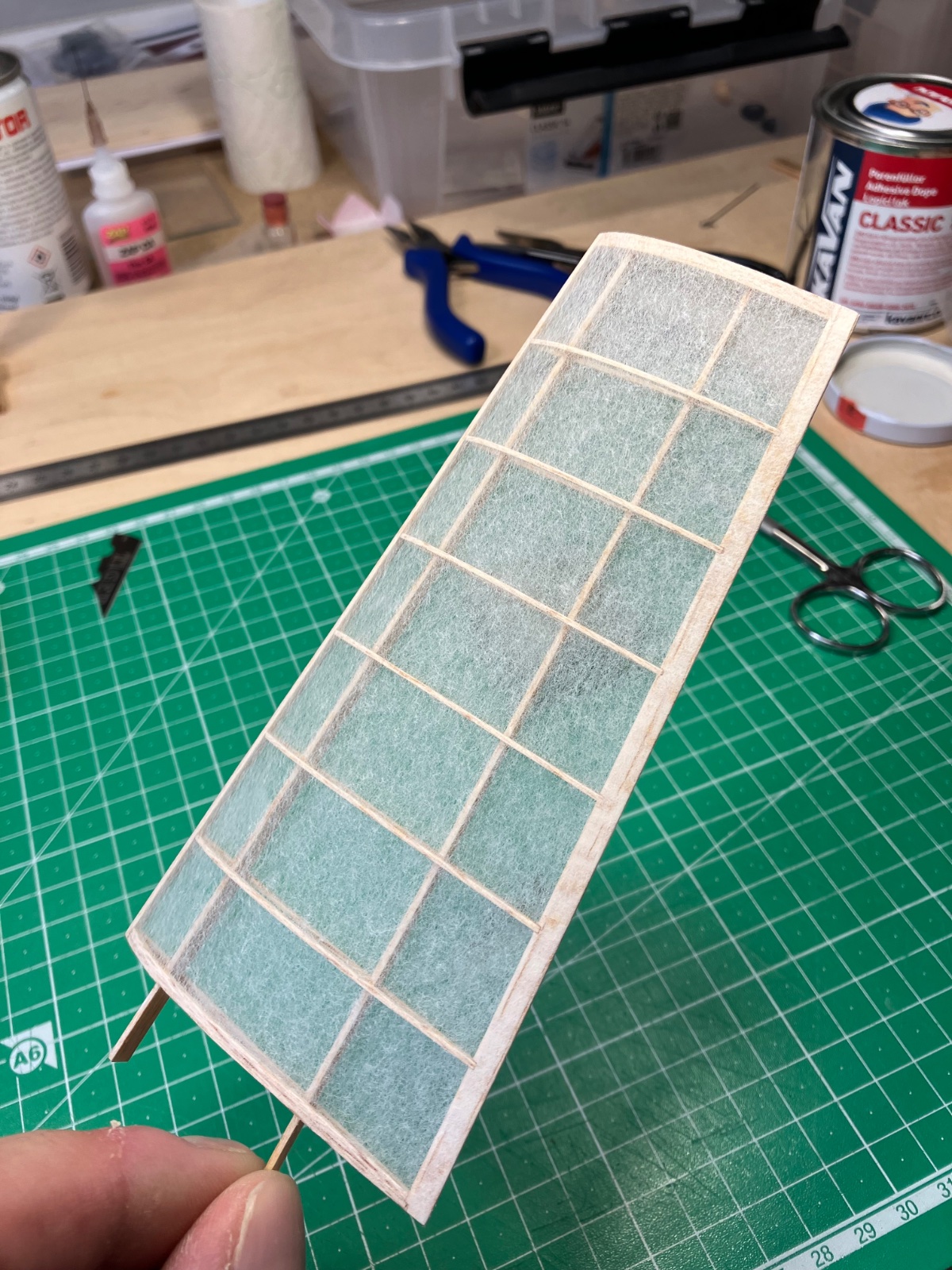

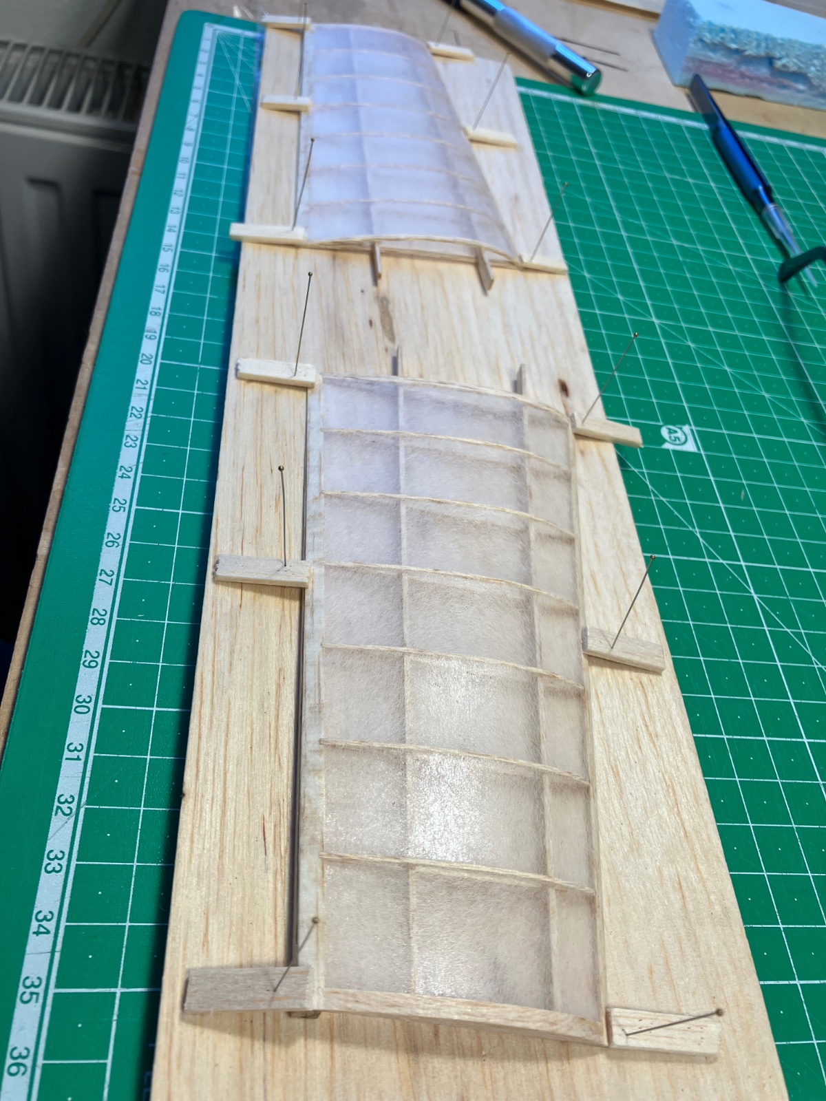

Tak nevím zda mám do zdejšího vlákna zasahovat. Když jsem stavěl své oříšky Z-50M tak bych byl moc vděčný za ten perfektní obtiskový arch.

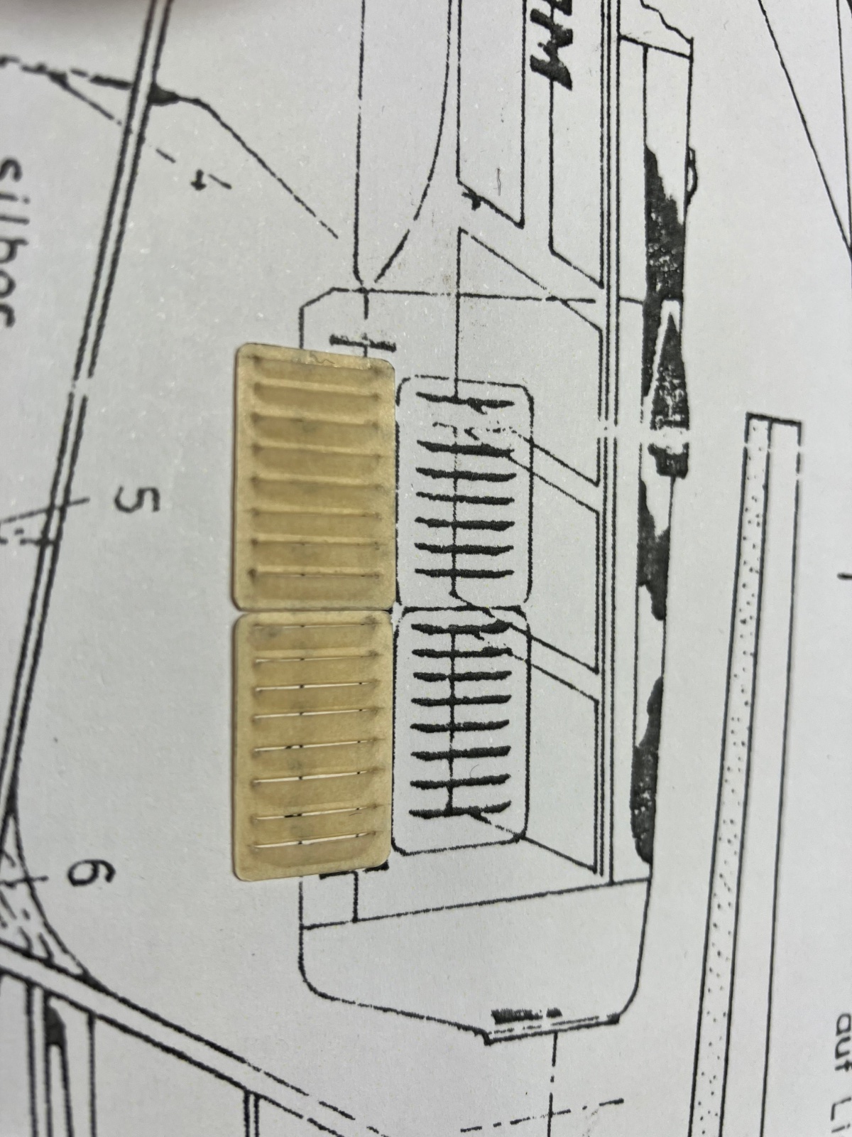

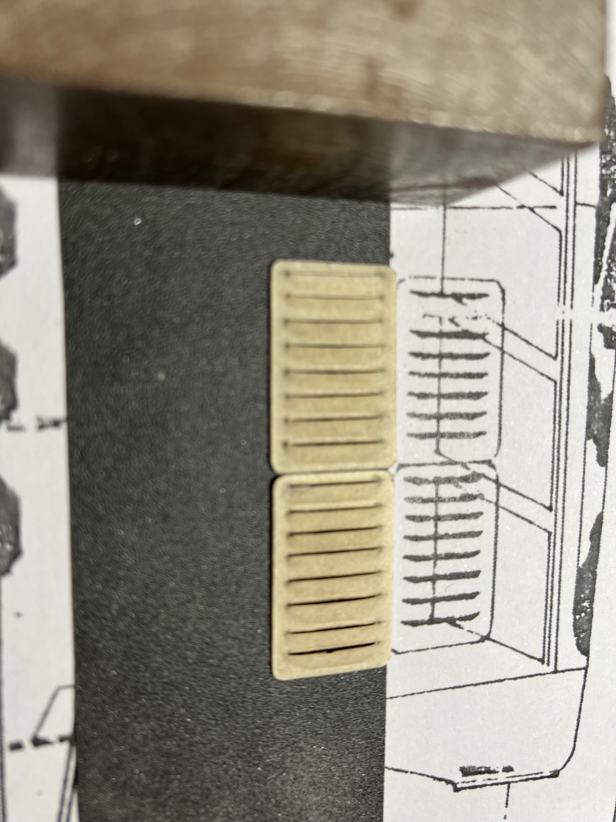

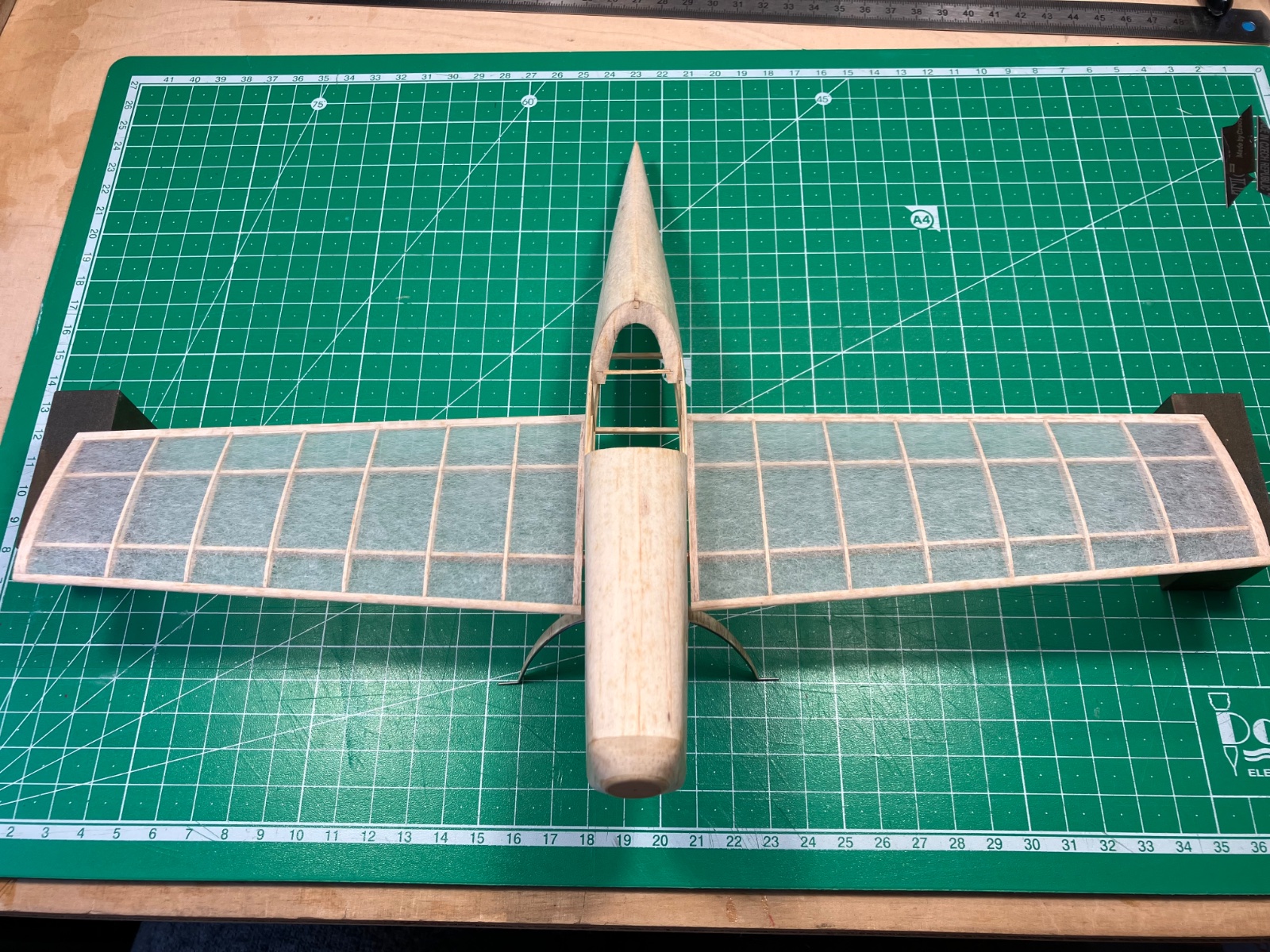

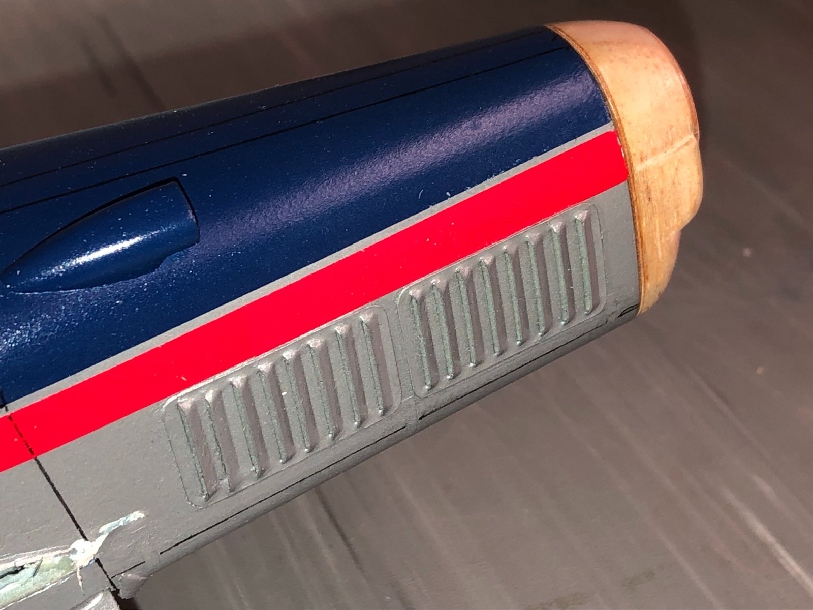

Ano, plyspanem se dobře pracuje, lepím jej ředěným herkulesem, Michal Králík, lepil své oříšky a pistácia jen herkulesem, tedy i kostru a vycházelo mu to zázračně lehké. Obdivuji to úsilí zhotovit věrně žaluzie, ale z toho děrného štítku mi připadají moc hrubé, skoro jako karikatůra. Ondra zvolil zpevněný spodek trupu až po konec přechodu křídla, jistě se s tím, lépe pracuje a bude to pevnější. Některé dimenze jsou možná zbytečně silné, především v zadní partii, do očí bijící je velký průměr koliku závěsu svazku, to vše něco váží a je to za těžištěm. Moc by mne zajímala letová váha vašich krásných výtvorů a také se těším na jejch fotky v hotovém stavu.

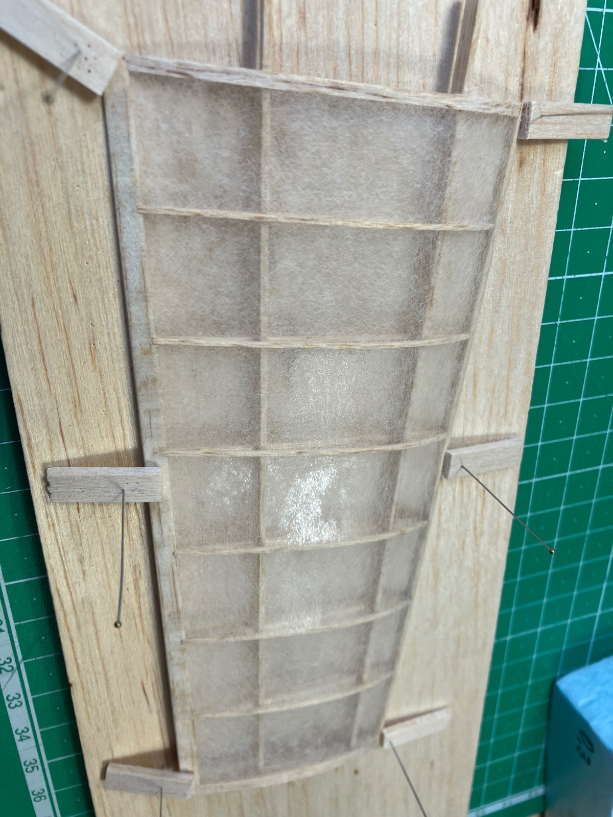

Pokud bude rada nebo konstruktivní kritika s následným lepším řešením proč nezasahovat.
S vláknitým Kašmírem 6g se mi pracuje dobře. Každý materiál má své pro a proti a svého příznivce a odpůrce.
Jako modelář z Prahy obklopen mentory školy vláknitých papírů jsem začal takto. Nikde není psáno, že to budu v budoucnu dělat jinak.
K dimenzím se nebudu vyjadřovat. Je to můj druhý ořech tak je stále se učit…
Do očí bijící kolík má průměr 1,5 mm.

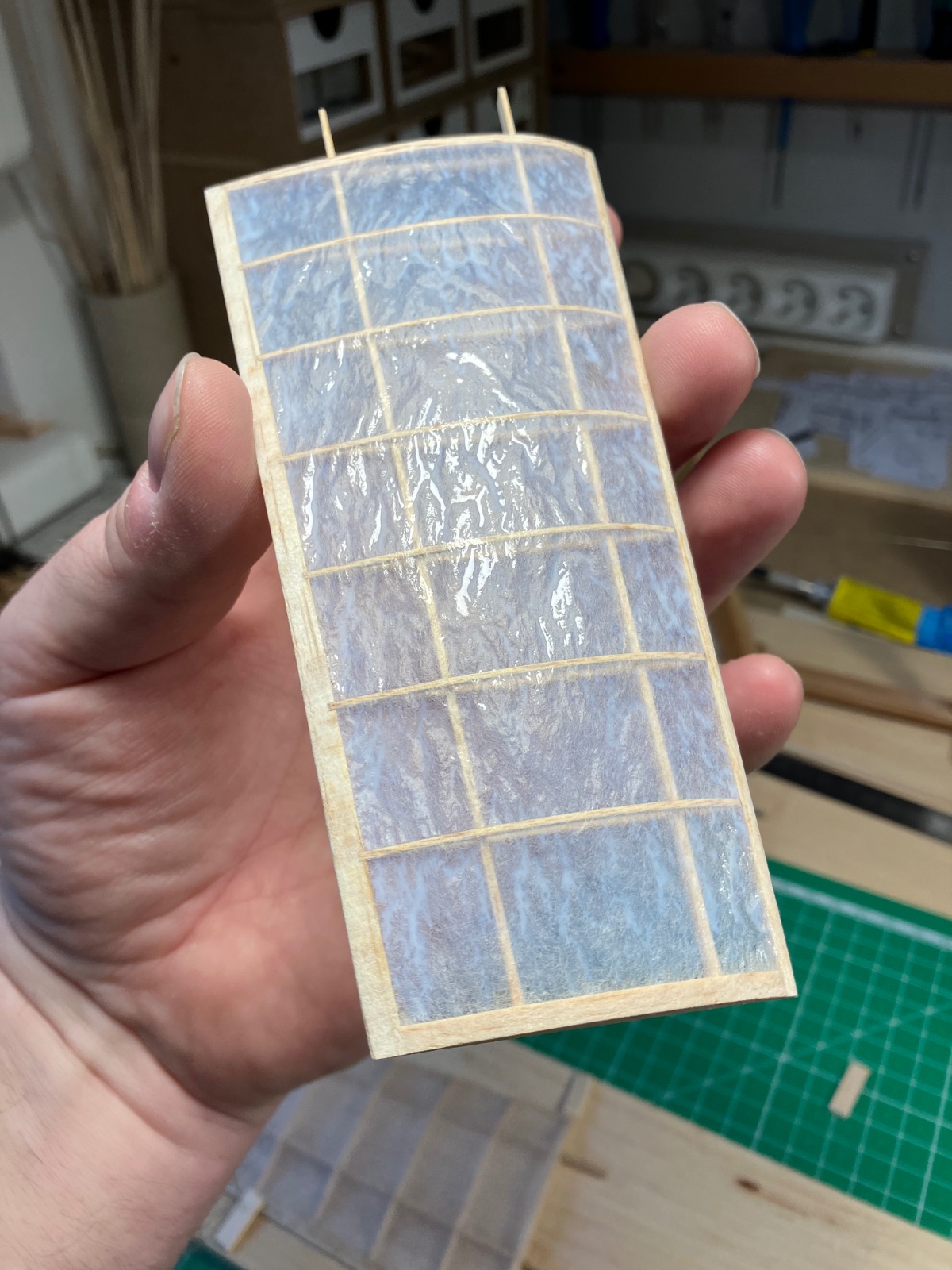

Dále přikládám pár fotek karikatur žaluzií tak jak jsem se snažil je napodobit.
Příště už to bude opět lépe!
Až bude hotovo tak letovku zveřejním stejně jako fotku výsledku mého snažení.
Letu zdar!
Jirka

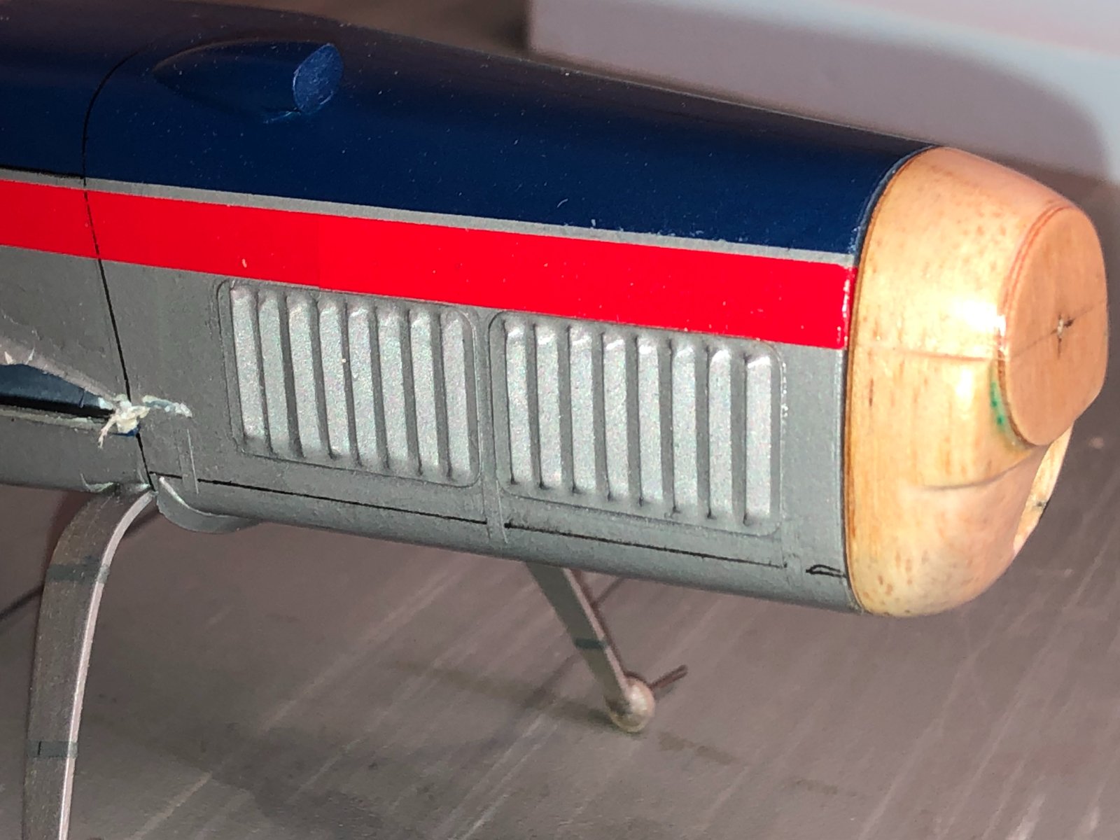

Re: Zlín Z50M
Ty žaluzie jsou dle mého názoru úplně perfektní! Stříkání modelů pistolkou není povinné
Velmi často celé části modelů prostě natřu. Správně zředěná Humbrolka nanesená v dostatečné vrstvě se totiž umí dokonale slít a nezanechá žádné stopy po štětci.

Re: Zlín Z50M
Na dvacetině mám žaluzie také ze štítkového papíru. Jsou vyříznuté, před vyhnutím v místě ohybu z druhé strany naříznuté. Konce pinzetou přihnuté a přechod vzniká postupným zakapáváním Balakrylem. Asi na třetí pokus...

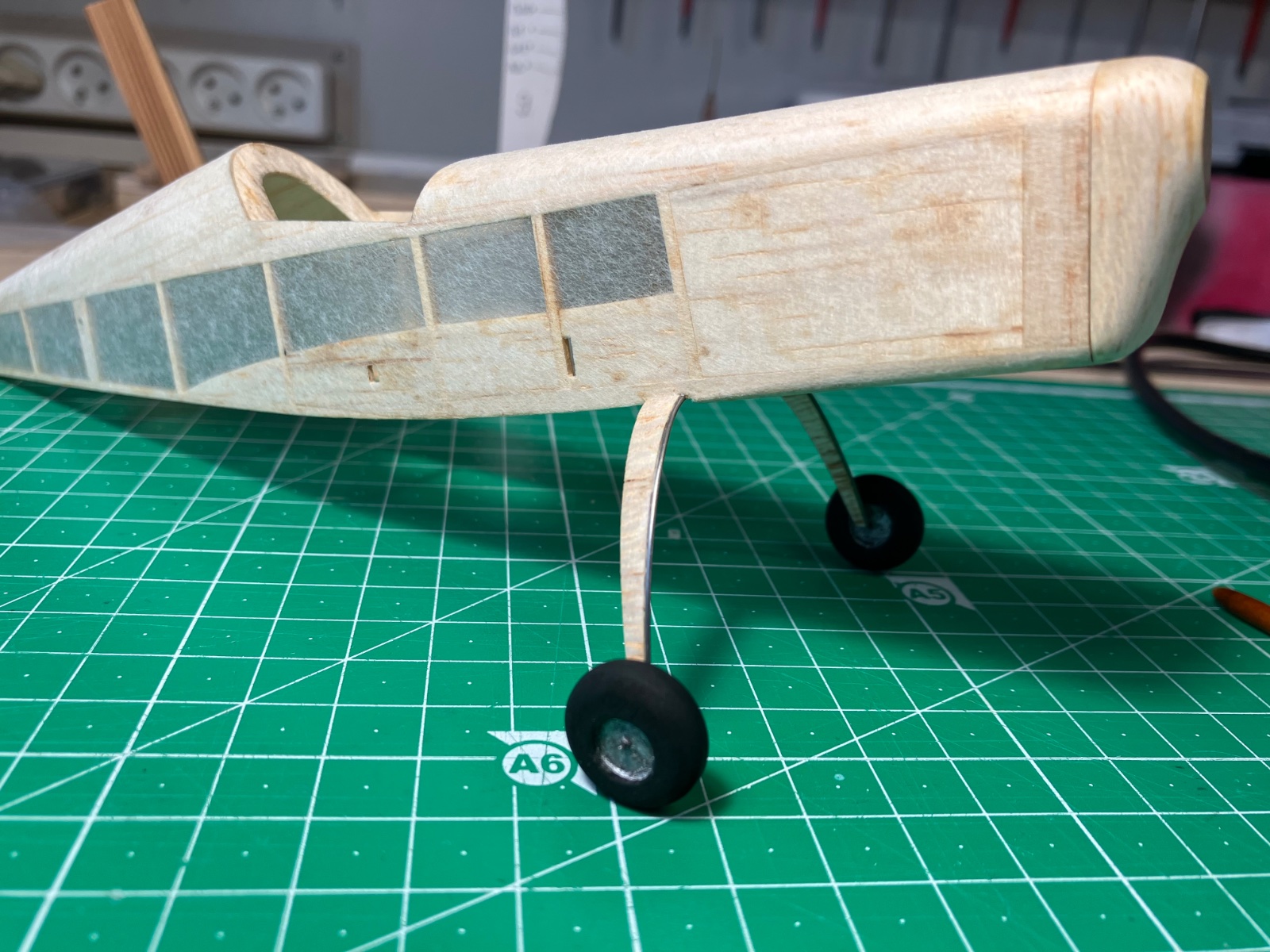

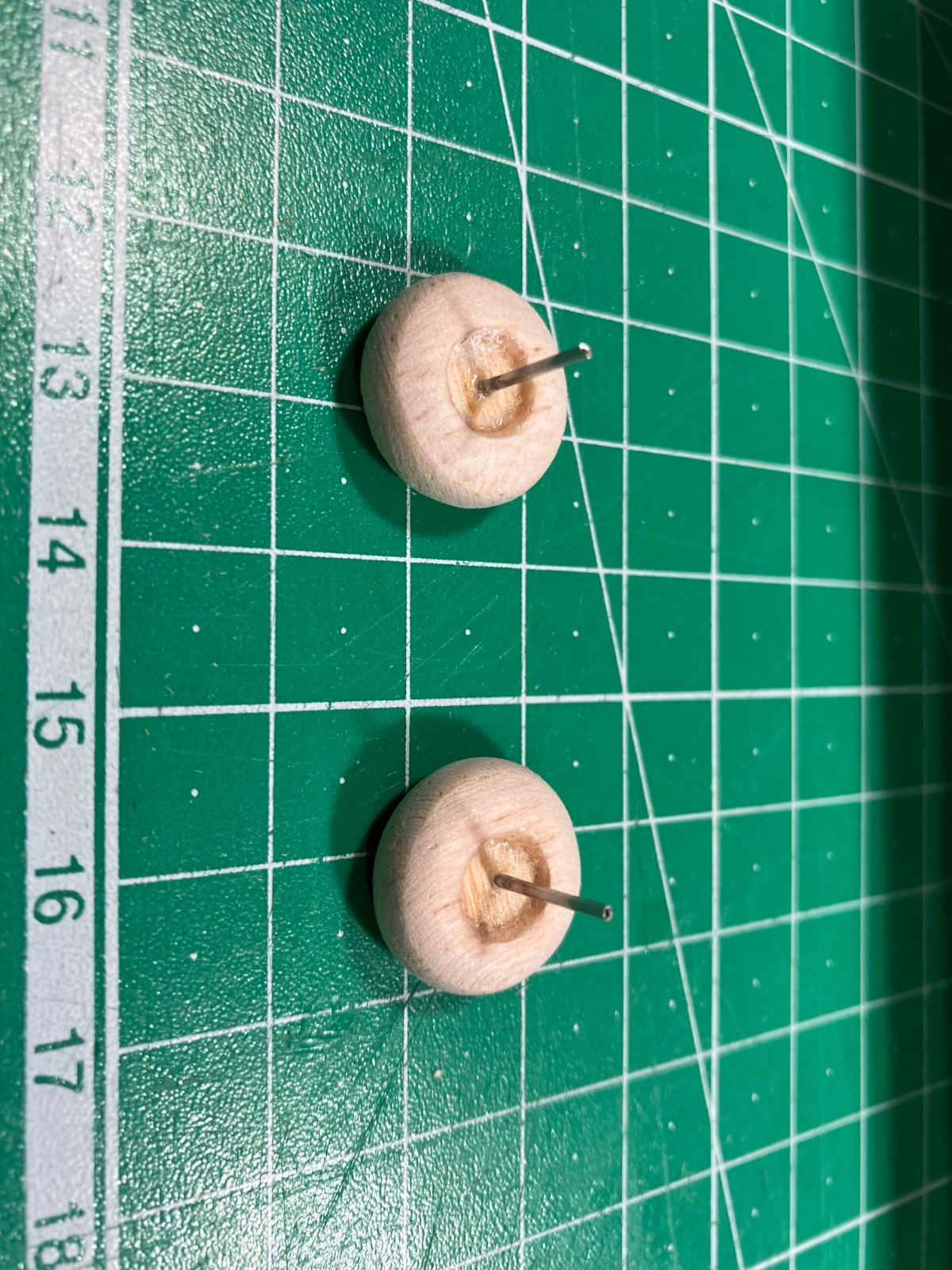

Re: Zlín Z50M

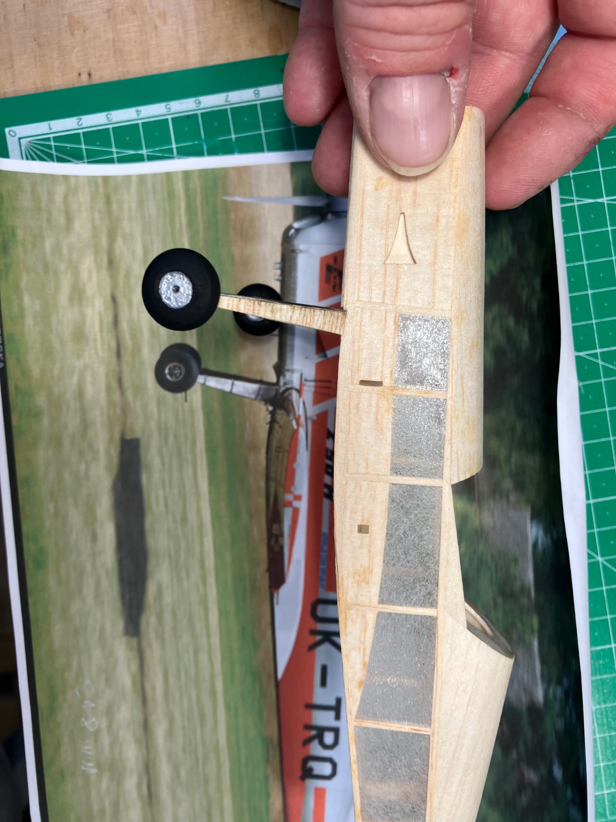

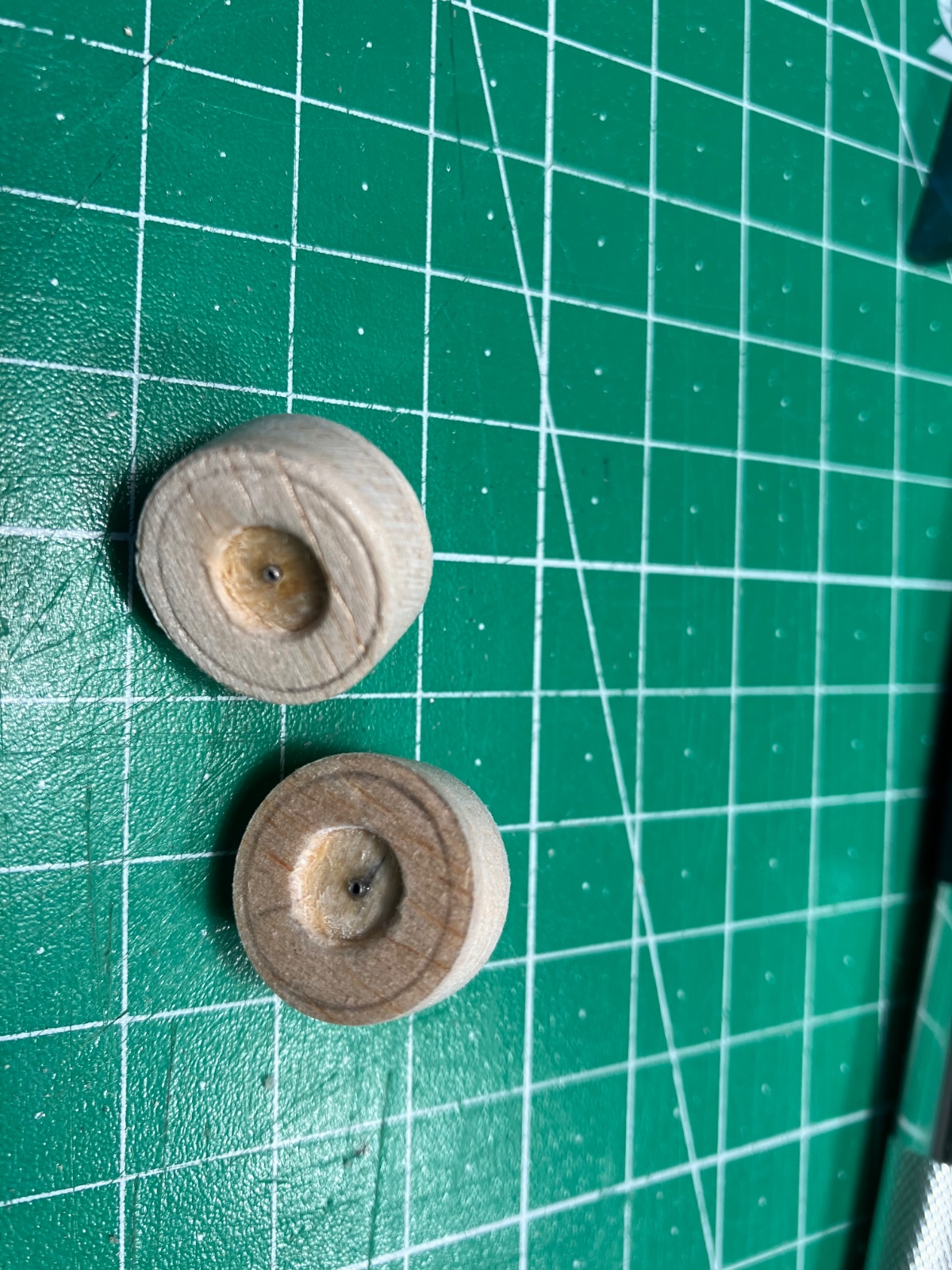

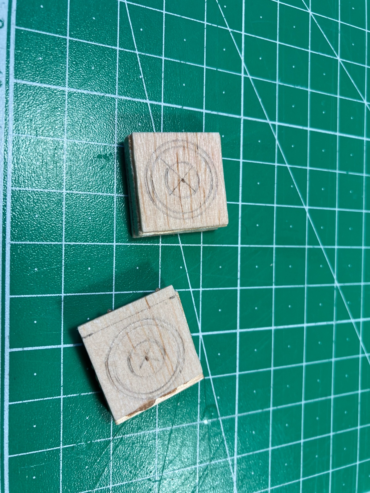

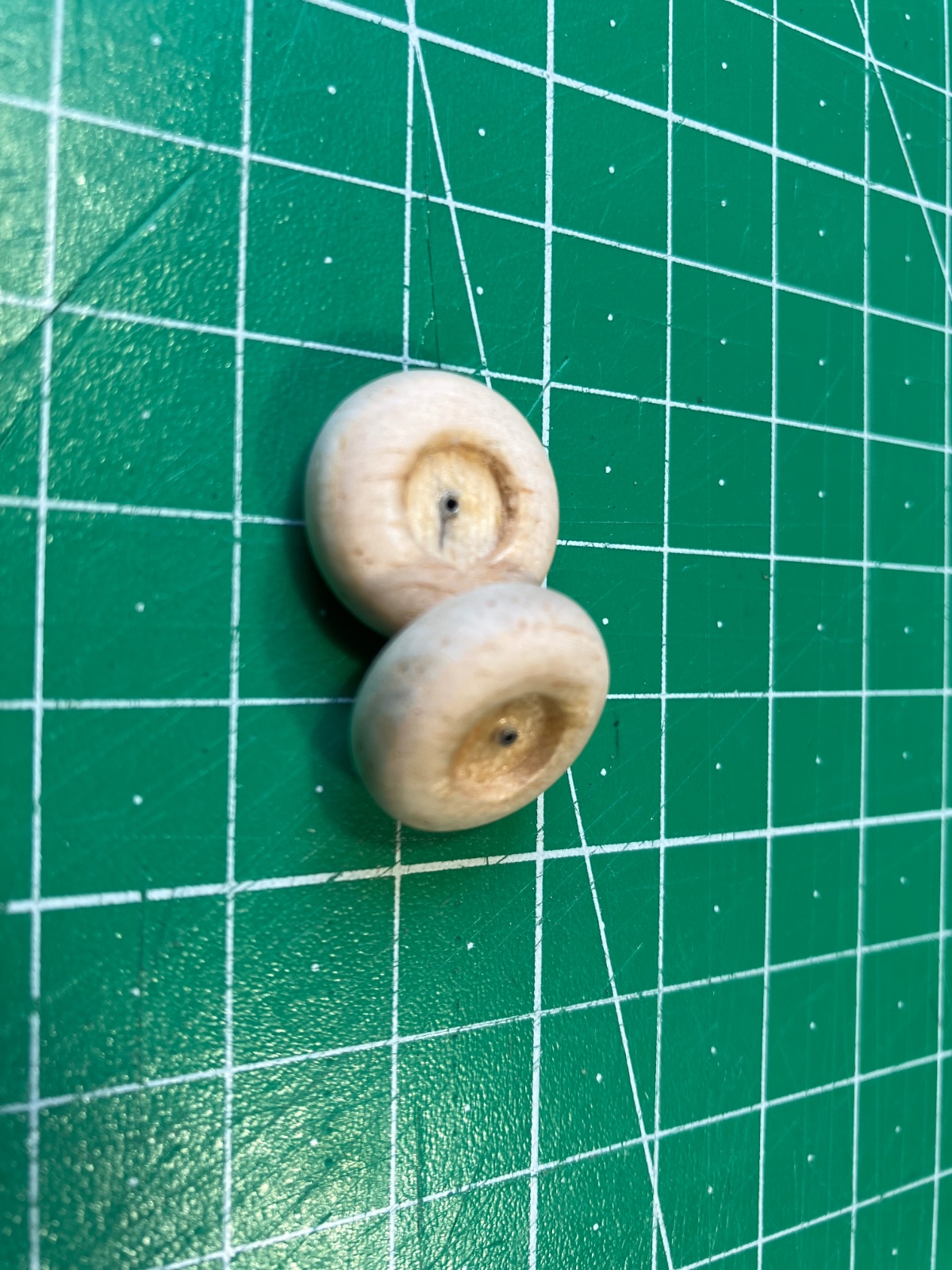

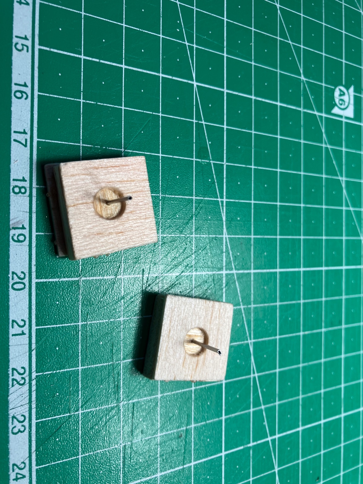

Pokus o výrobu koleček.
Balza 3mm a zvenku nalepené 1mm létama napříč.
Ráfek odfrézovaný proxxonkem..
Jako oska injekční jehla.
Základ obrobebý v Proxxonu a dobroušeno v ruce.
- Jirka Pavlíček
- Reakce: 48
- Příspěvky: 512
- Bydliště: Řež u Prahy

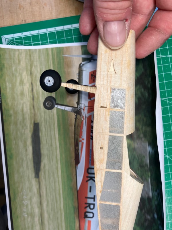

Re: Zlín Z50M

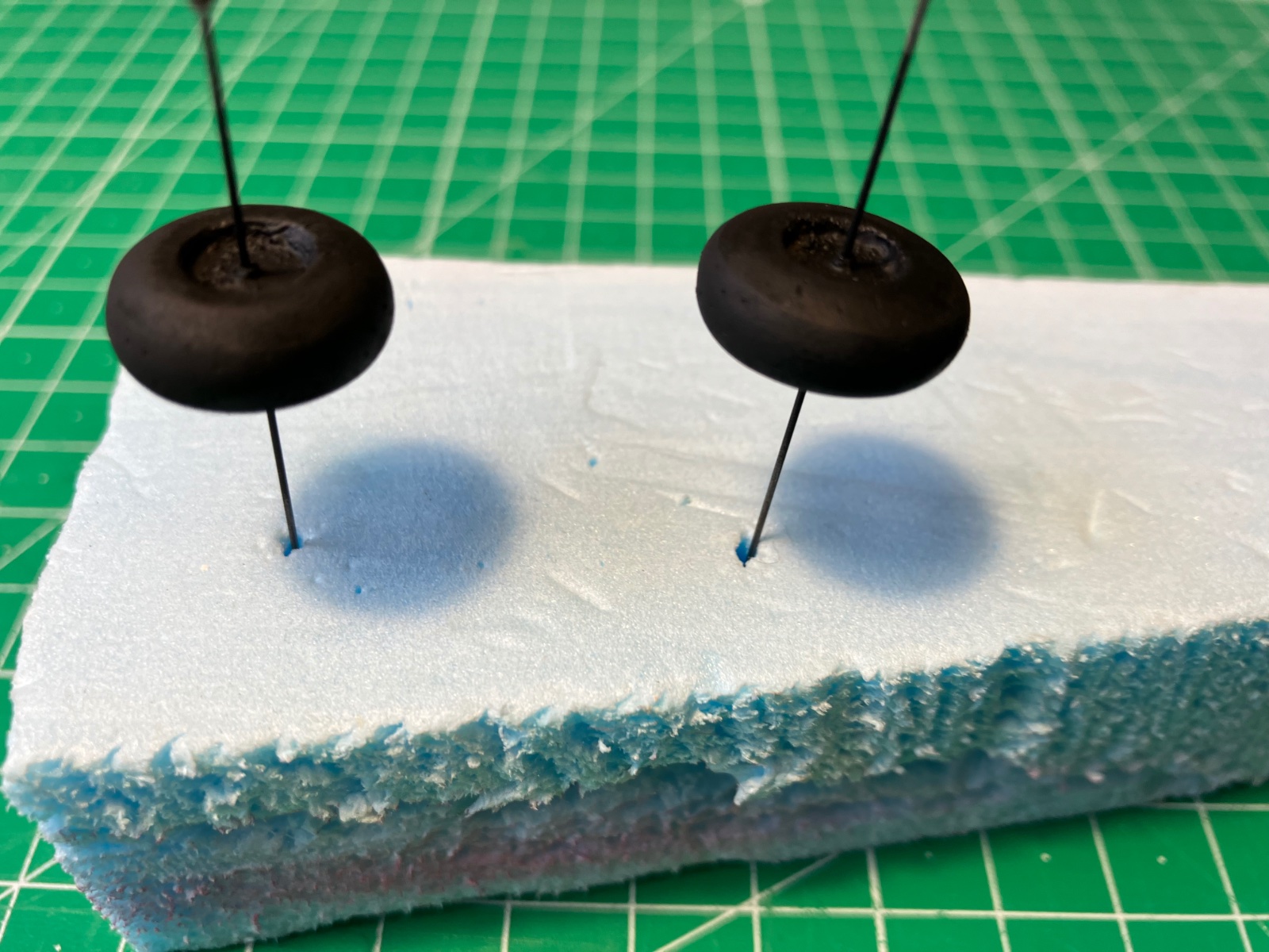

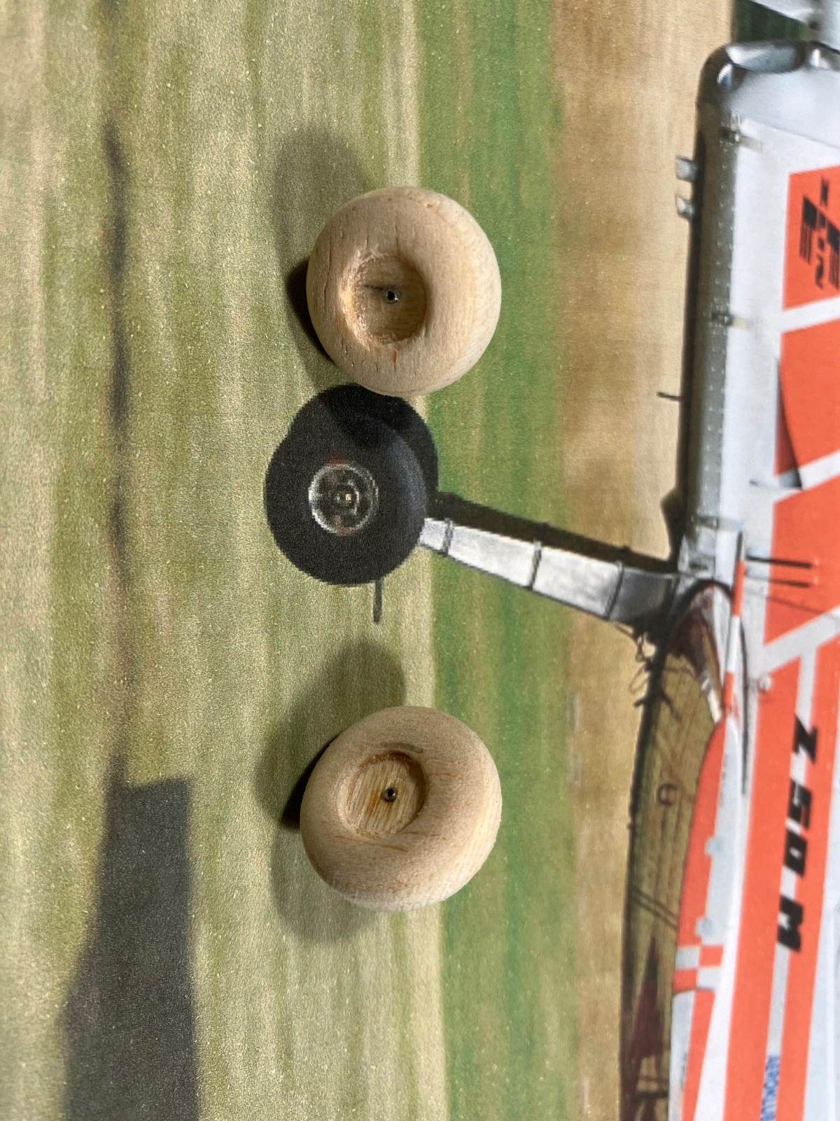

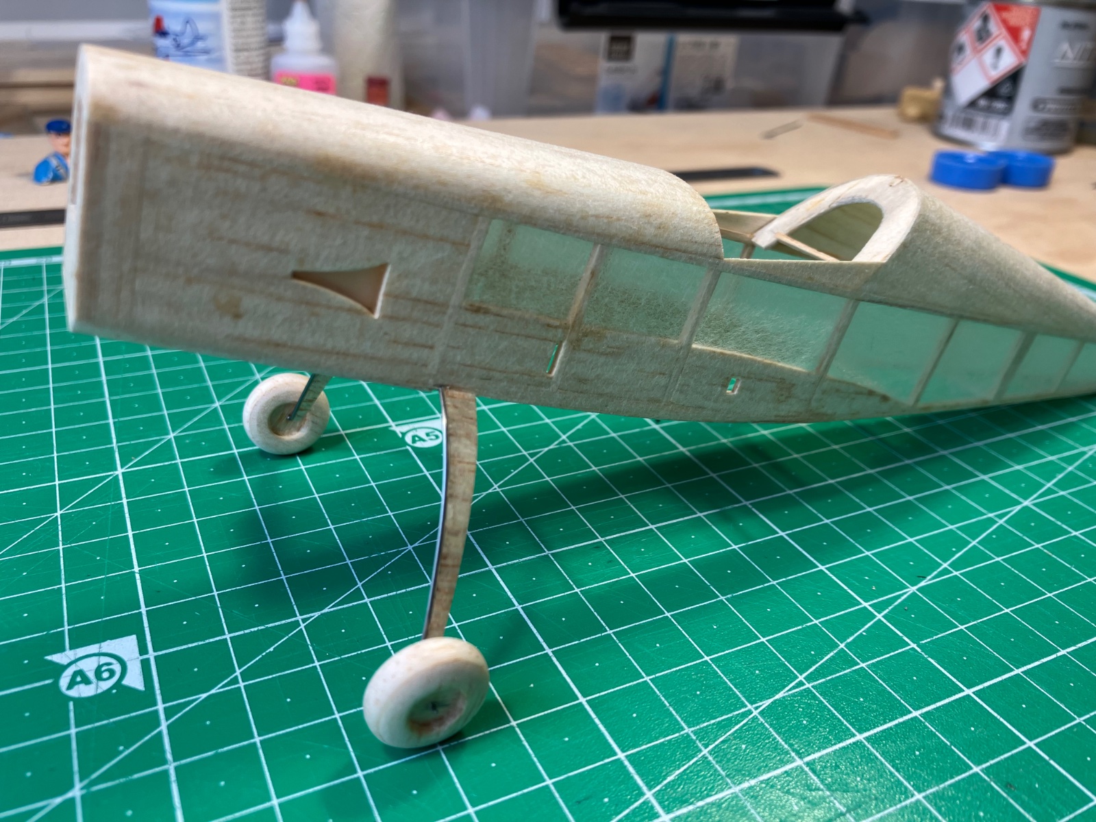

Dokončení koleček.
3xlak, vždy pak broušeno houbičkou 2000
Zkrácení a zabroušení osky.
Stříkáno matná černá a stříbrný ráfek.
Zašpiněno aby tak nesvítilo…

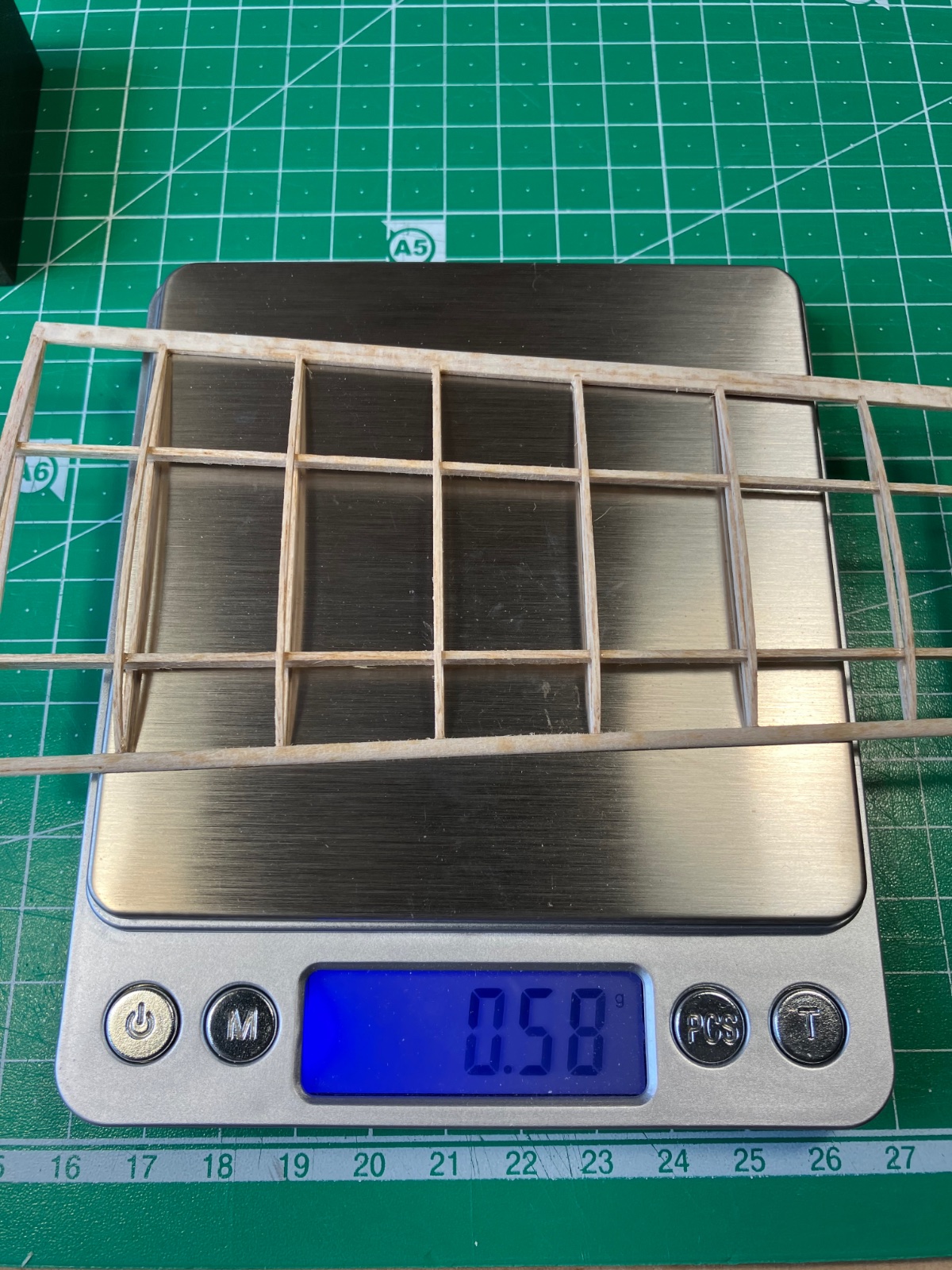

Re: Zlín Z50M

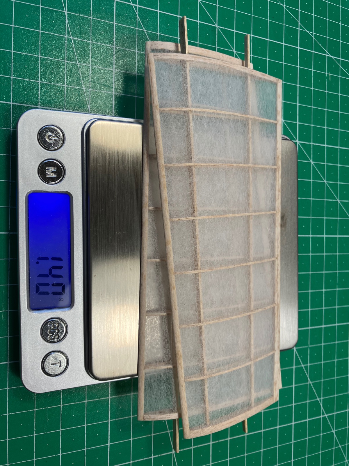

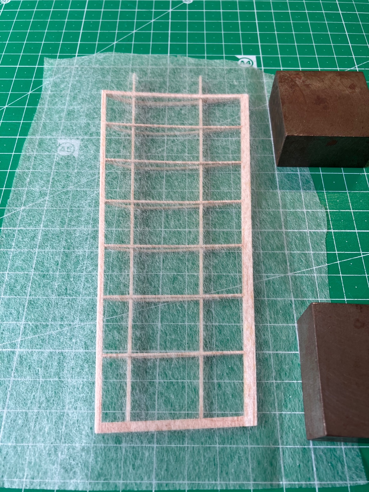

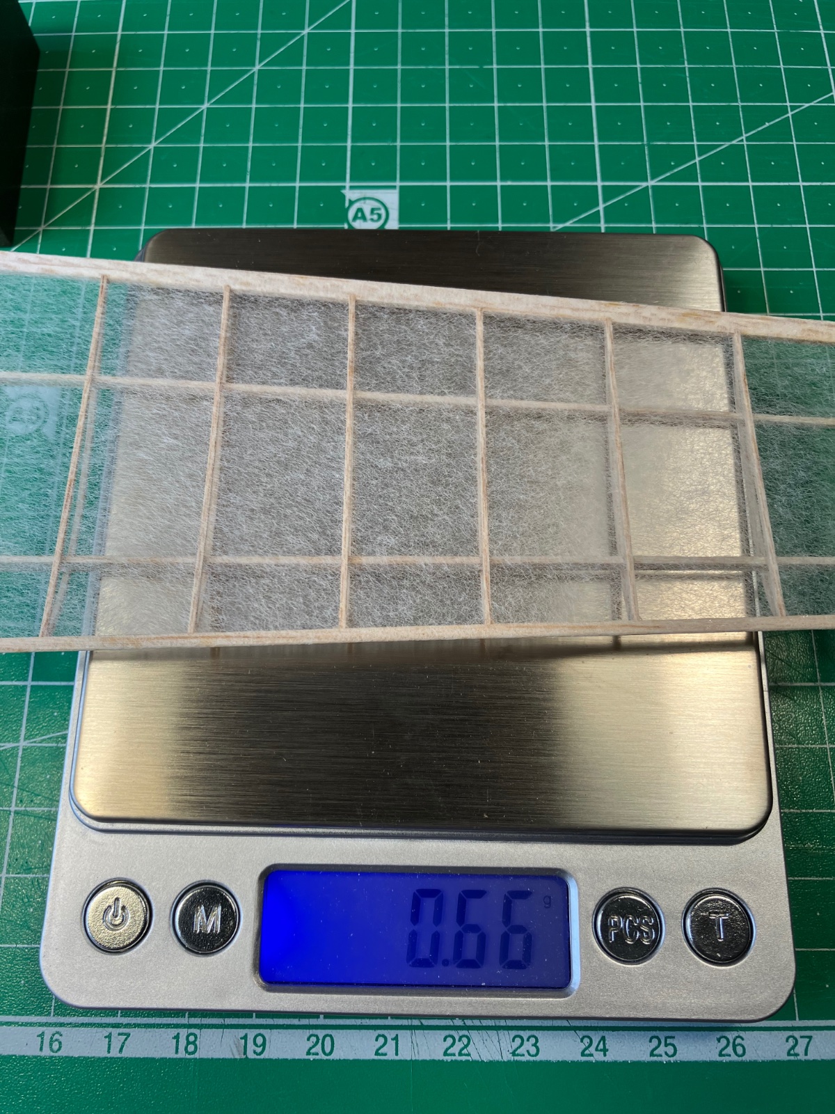

Kolik jsi dal vrstev laku a kolik Balakrylu?
A jak se to projevilo váhově? Po laku a po Balakrylu, nebo aspoň dohromady...
- Jirka Pavlíček
- Reakce: 48
- Příspěvky: 512
Re: Zlín Z50M
Dvě vrstvy opravdu hodně zředěného laku.
Dvě vrstvy balakrylu a ještě zalévám dírky lokálně pod lupou.
Až bude hotovo tak zvážím..

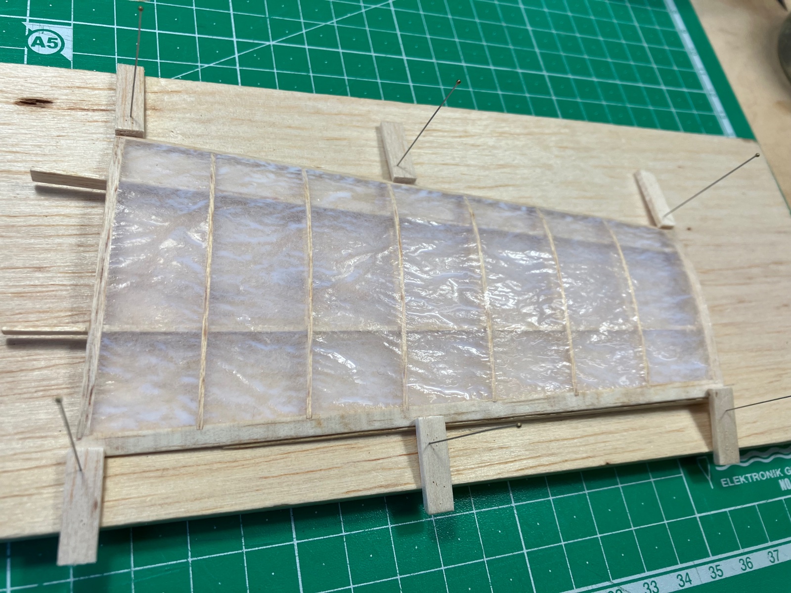

Re: Zlín Z50M
Mám pocit, že právě tady "ztrácím", proto jsem se v Hluku vyptával
Člověk se pořád učí.
A u tak hladového papíru jako je ten 6g Kashmir bych se bál.
Poslechl jsem rady nebát se a "Baloušem vytvořit jezírka" a nepovažuji to za - pro mě určitě - vhodný způsob.
Proto každou vrstvu vážím a vždy je to - kupodivu - víc než předtím
