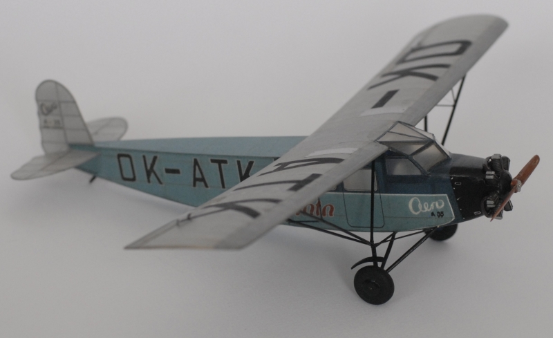

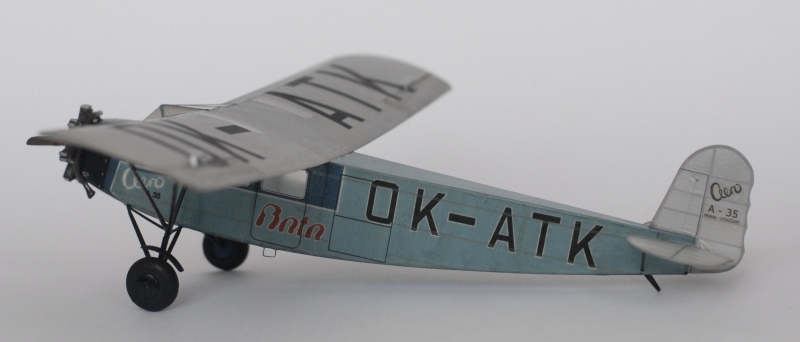

Příspěvek od Robert Pajas » 02 říj 2017 18:06
Aero A-35
Měřítko: 1/48
Kategorie: F4F
Rozpětí: 330 mm
Váha: 7 g bez gumy a bez letové vrtule
Pohon: smyčka TANII 1,1 x 1,8 mm, vrtule 120 mm
Konstrukce: balsová, nástřik Agama - hliník, trup potažený tištěným podkřídovaným plyspanem
Re: NA PALUBÁCH LINKOVÝCH AEROPLÁNŮ
Příspěvek od Lubomir Koutny » 02 říj 2017 19:26
To je nádhera. Před 30 ti roky jsem měl tento typ jako ořecha také, létal docela stabilně i když vážil asi 10g.
Příspěvek od Ivan Horníček » 02 říj 2017 20:03
Nemohu najít zadní závěs. V trupu bude tyčka?

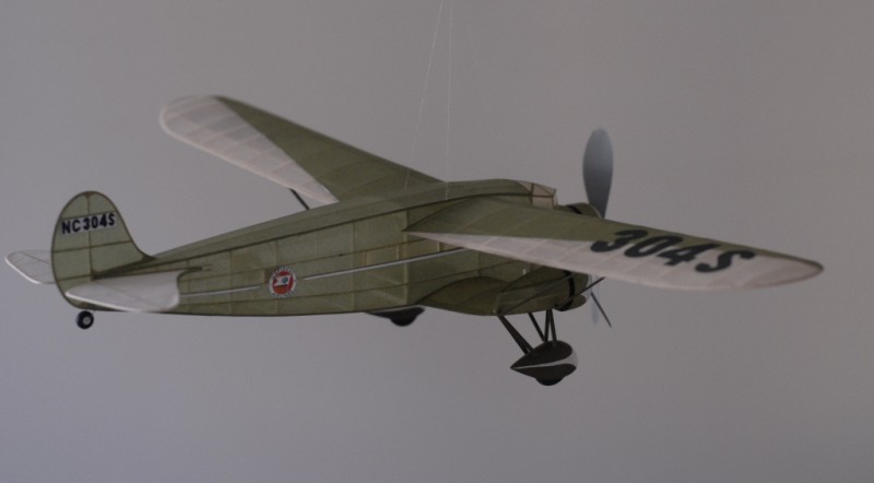

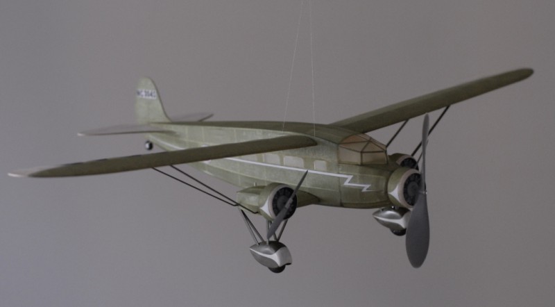

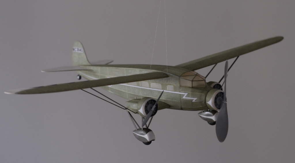

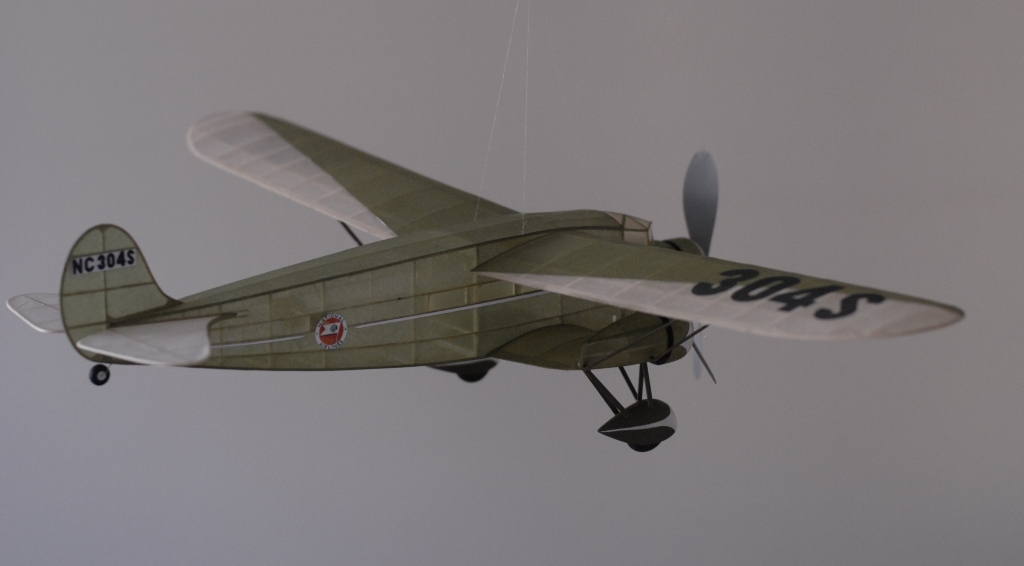

Příspěvek od Robert Pajas » 03 lis 2017 20:27
Měřítko: 1/27
Kategorie: Kit Scale
Rozpětí: 680 mm
Váha: 31 g bez gumy
Pohon: 2 x smyčka TANII 1/8", vrtule Ikara 150 mm
Konstrukce: balsová, Scientific Model Airplane
Potah: barevný Starspan, doplňky z kanc. papíru

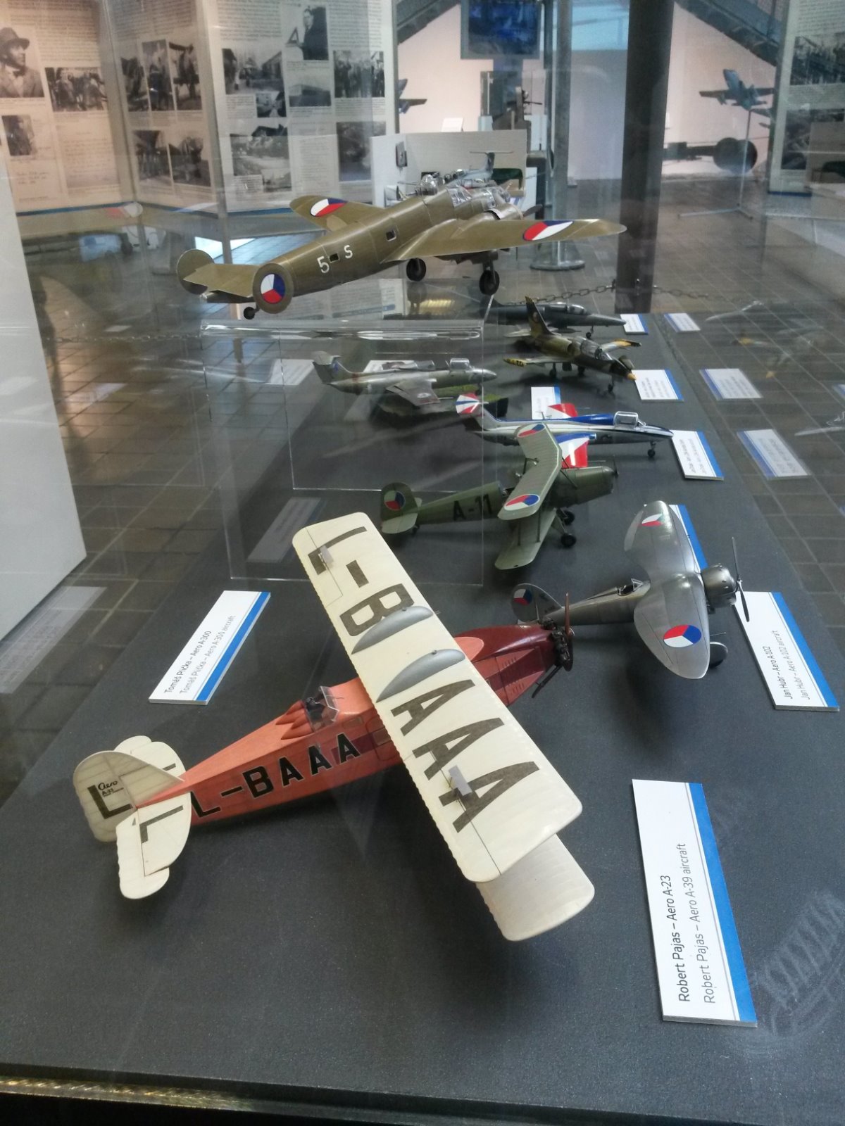

Příspěvek od Robert Pajas » 10 dub 2019 07:49
V národním technickém muzeu se koná výstava AERO

Příspěvek od RCOK » 10 dub 2019 18:11
AERO ,AVIA. ZLIN, BENES-MRAZ-všetko nadherne stroje

Příspěvek od Hugo » 11 dub 2019 09:35
Souhasím s Robertem C. Všechno jsou to nádherné stroje. Líbí se mi i Tvůj záměr stavět česká letadla. Je to krása. M

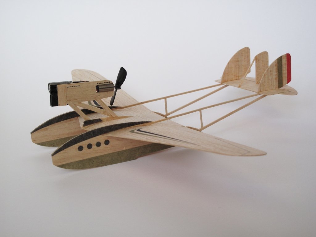

Můj příspěvek ke "kondenzátorákům".
Příspěvek od Lubomir Koutny » 29 dub 2019 08:04
No, to je paráda ! Gratuluji.
