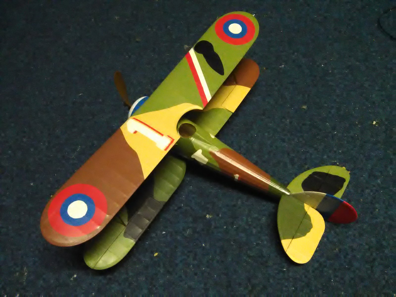

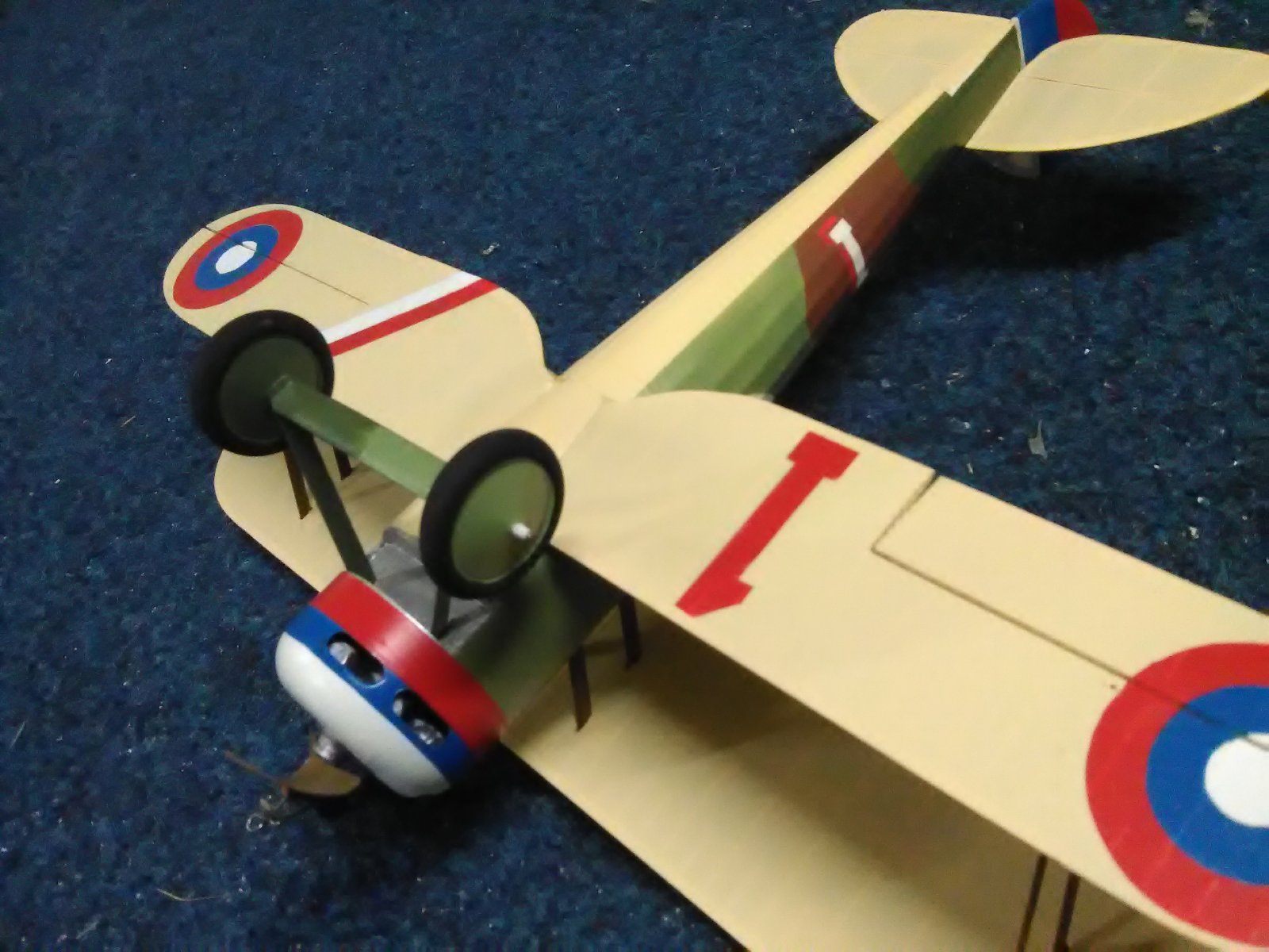

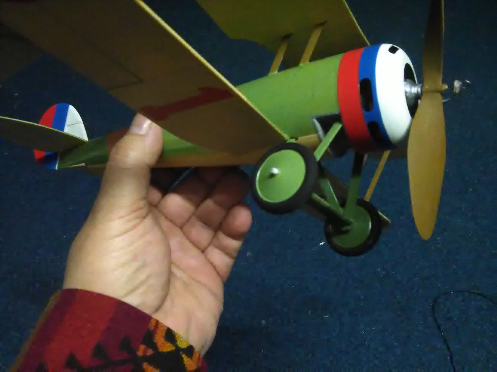

Hezký, Radku! Ni 28 je jeden z nejsympatyčtějších dvouplochů WW I.
Technická: MRP neleptají pěnový polystyren?

Ahoj Honzo! Souhlasím, N-28 je krásný stroj, ale těch barev, to je jak u Marolda v ateliéru... na MRP pozor, leptají pěnu, ale neleptají vnější povrch s ochranou vrstvou, takže místa který jsou buď brusem, nebo řezem obnažené na pěnu, jsem nasytil čirým balakrylem a nezaznamenal jsem žádný problém při stříkání.....

Na Moranovi AI jsem stříkal vše, včetně čarodějnice.
A tak jsem stříkal 21 různých barev
Ale zase máš nádherný, barevný stroj
Máš tam nějaký obtisk, nebo vše stříkané?

Ahoj Peťo, všechno je stříkané, ještě mě čeká vymaskovat klobouk a dodělat pár detailů a hotovo, v této fázi 28g.... takže sem se moc nesekl z odhadem 30g....a to je letový... těžiště je na náběžce spodního křídla, takže snad už nebude třeba dovažování, vrtule je upravená igra 150.

Asi díky vzepětí se mi zdá, že horní levé křídlo ti "jde" koncem mírně vpřed. U Morana mi díky lomení na vzpěrách baldachýnu a šípu křídla taky při určitém pohledu tvoří zalomený patvar...
Máš to ale nádherné!! !

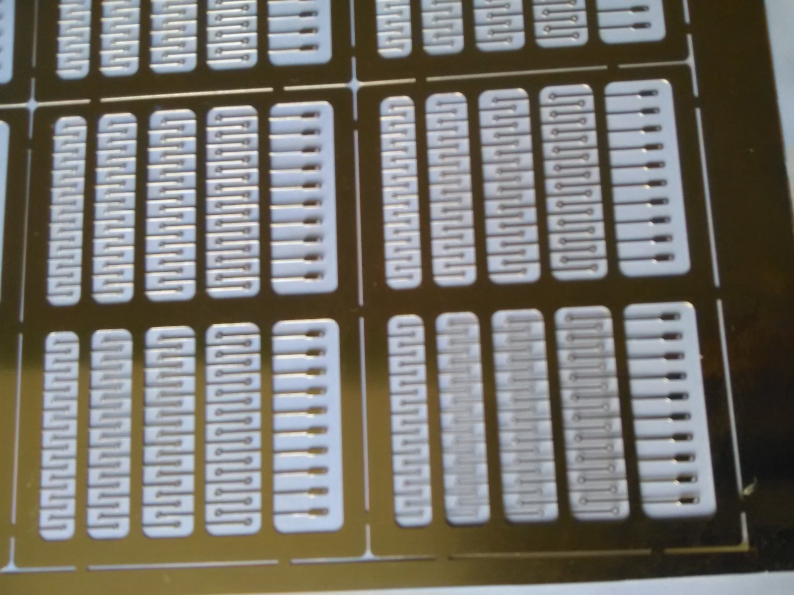

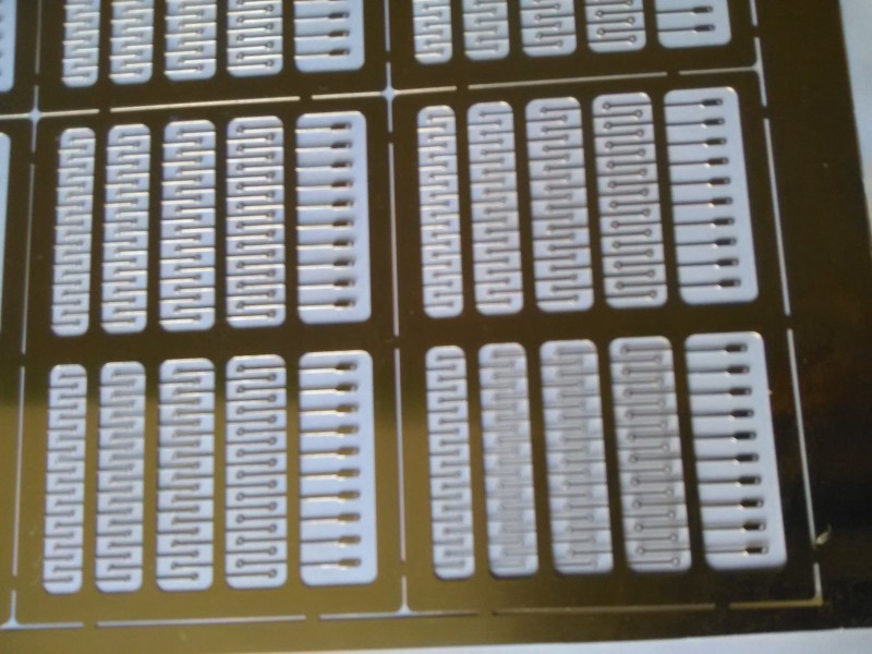

Čau Peťo, horní křídlo je pouze nasunuté na vzpěrách, má trochu vůli, zalepim ho až v přípravku, to bude až poslední krok, nejdřív musím usadit kulomet, větrný štítek a stříknout ty klobouky, kdybych ho přilepil teď, byla by to zbytečná gynekologie.... nevíš náhodou, kde by se daly sehnat ty malý 1/20 napínáky, co se prodávaly v dobách SFA na jejich stránkách? Nemáš platíčko navíc?.... koupím... všechny padly na Blériota...

Ale dělám to tak, že navléknu bužírku ze zvonkoveho drátu nebo raději ještě tenčí přímo na nit či silon.
Fajnšmekři budou dělat i "mezikusy" a uzlíkovat.
Proč ne?
Ale třeba DH-2 měla 84 lanek a to už musely stačit "jen" bužírky. Když už jsem dělal kotevní úchytky u plíšků pro každé lanko... (= x 2)... Ale nebyla to dvacka, ale "dvanáctina".

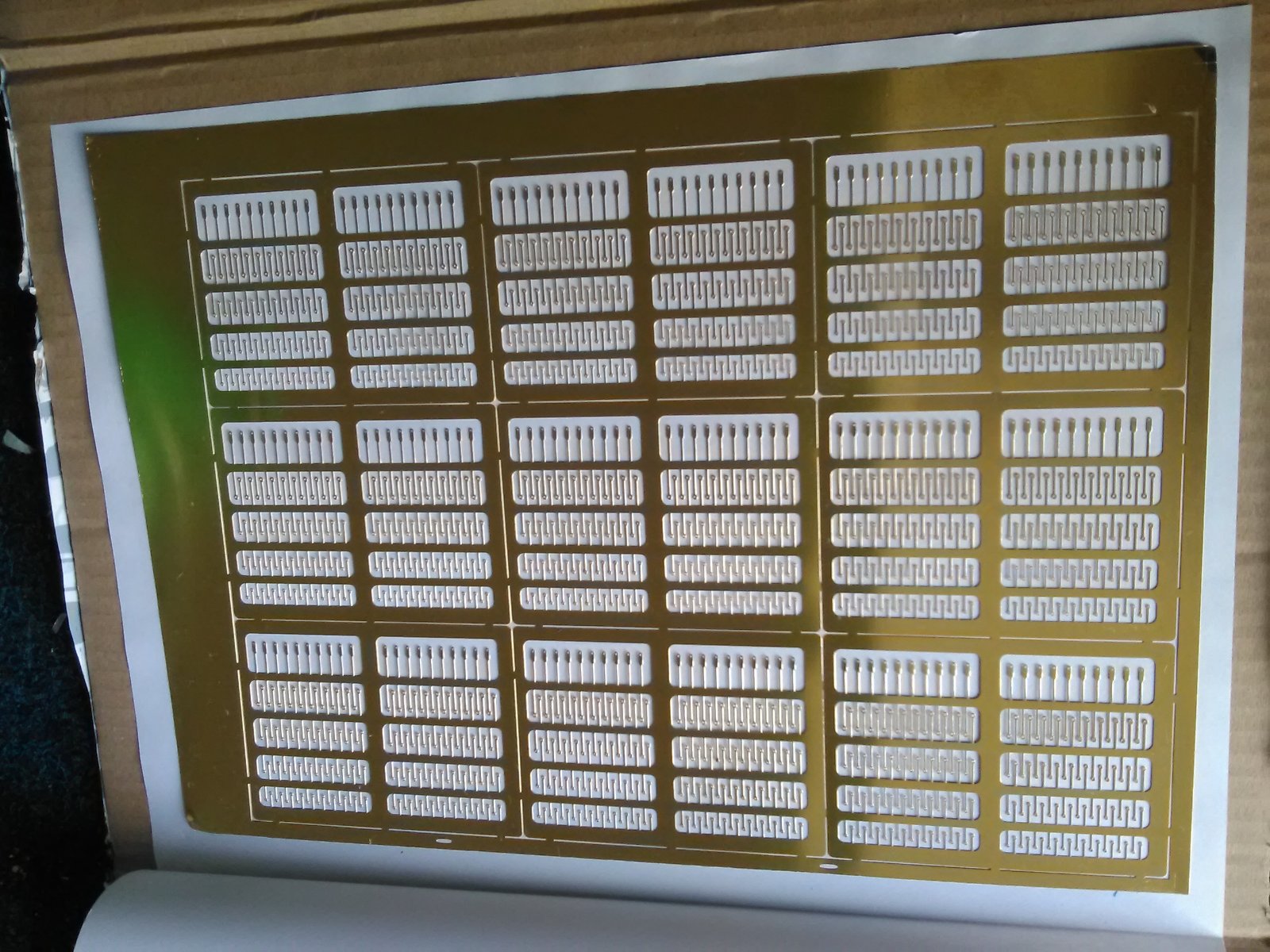

Pardon, že se vám vecpu do diskuse - v Brně je firma, zabývající se výrobou leptů pro kity, a dělají i kusovku. Takže snad nebude problém upínáky v různých velikostech namalovat (ideálně vektorový program, Corel, Illustrator, CAD) a nechat pár planžet vyleptat.
www.hauler.cz, pan Jan Sobotka

Ahoj Luboši, nevšiml jsem si že by měli v nabídce obtisky, já jsem si objednal napínáky, zvětšený z 1/32 na 1/20 a komunikace proběhla bez problémů. Ještě je nemám v ruce, jak budu mít a uvidím jak to vypadá, tak to tady zveřejním. Na obtisky zkus mn-model nebo válka.cz nebo go-modely....ti mají decals standardně v nabídce...

Zdravím kumpáni, napínáky dorazily, krása střídá nádheru, na formátu A4 je devět platíček a v každém tři druhy napínáků, materiál brass 04 plech. Cena necelých 1000,- .....a to se vyplatí! Firma Hauler, pan Sobotka.
