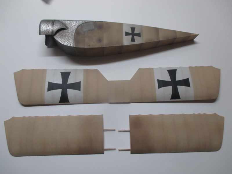

Po návratu z Holandska jsem na modely ani nesáhl, ale Openscale se blíží a s ním i WWI cup. Je to hrozný, ale zlozvyku stavět pod tlakem a na poslední chvíli se asi nezbavím... Sáhl jsem do krabice rozdělaných koster a vytáhl jsem si kostru cvičného Fokkera B.II. v měřítku 1/20 nebo 1/21 - to nevím přesně, protože prameny ohledně rozměrů předlohy se různí. Potaženou, nenastříkanou základní kostru modelu jsem před časem dostal od Radka G., který ji odložil s tím, že je to už zastaralá stavba a technologie jeho současných staveb jsou o několik generací dál. Osudem modelu by asi bylo zůstat v krabici, nebýt setkání nad předlohami... Ale to je na jiné vyprávění.
Kostru jsem v zápalu nadšení nastříkal i se znaky a ... na nějaký rok odložil (obr.č. 02). Impulsem k dostavbě modelu se stalo vyhlášení WWI cupu na Openscale. Model je nyní ve stavu obrázku č. 03. Fokker bude na gumu a mým cílem je ho udělat co nejšpinavější, tak nějak si představuju, že to bylo - od bláta, oleje, spalin, prostě takový špinavý německý prvoválečný cvičný éro :).

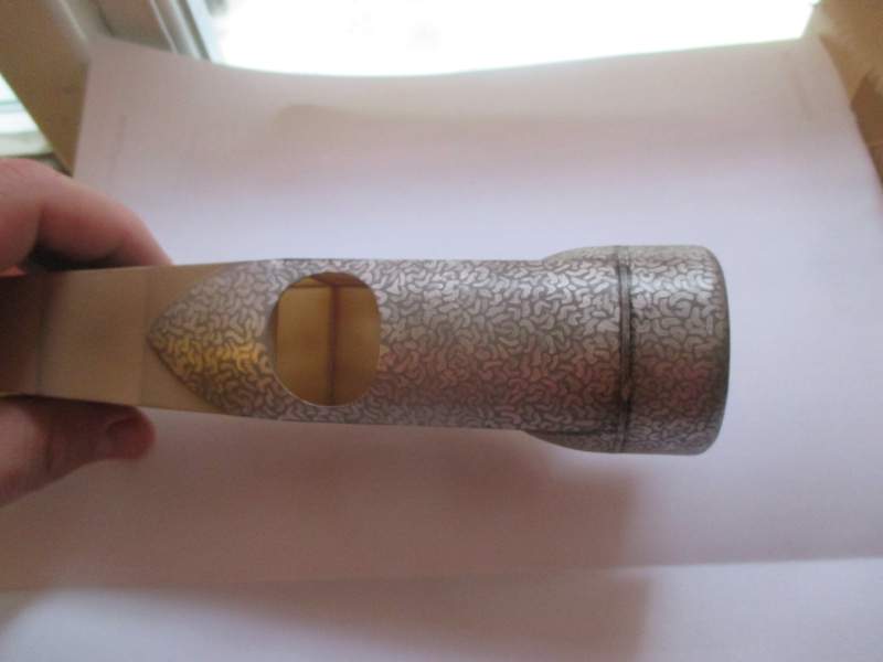

Ty brďo Martine to je pecka.Takhle se mi to přesně líbí,to je moje parketa.Ty plechy jsou vynikající,docílil jsi mnohem lepšího výsledku nežli já u E IV.Zjevně proto,žes dělal na tmavý podklad světlé hádky.Já jsem z nějakého nesmyslného důvodu postupoval opačně,do světlého podkladu tmavé hady.Teď jsem teprve prozřel,teď teprve vidím ten rozdí ve věrohodnosti.No jo člověk se pořád učí,třeba příště. :D Už opravdu konečně musím nějaký aeroplán odhodit.Až dodělám Schweinhunda,tím budu mít zaplněnou kapacitu přepravního boxu a pak to příde.Radek mi dneska říkal,že to stejně asi nikdy nehodím.Ale hodím,jenom to má u mne všechno svůj čas.Já se nezměním. :lol: Jo a ty plechy jsi stříkal nebo štětečkem? Tak to doraž!!Další létající kit.

Jirko, při tvorbě hádků mne právě inspiroval Tvůj Fokker E.IV, Tvůj způsob mi přišel moc jemný, a jako piplačka, tak jsem zkusil stříknout spodek hliníkový nátěr Agama a hádky jsou malované stříbrnou Tamyia a štětcem, asi by to sneslo ještě jemnější štětec, ale docela jsem spokojen.

No jo ,to je skvělá plechařina.Né tohle je opravdu věrohodnější,když to porovnáš s fotkama.
