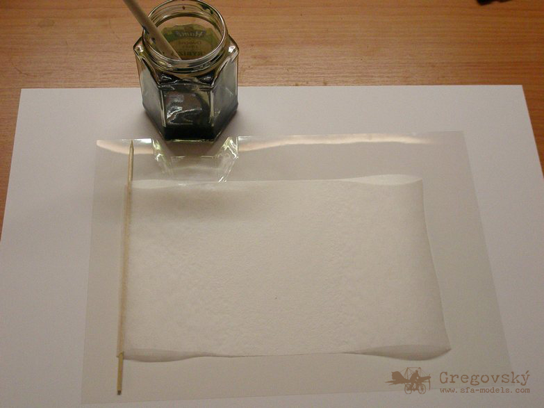

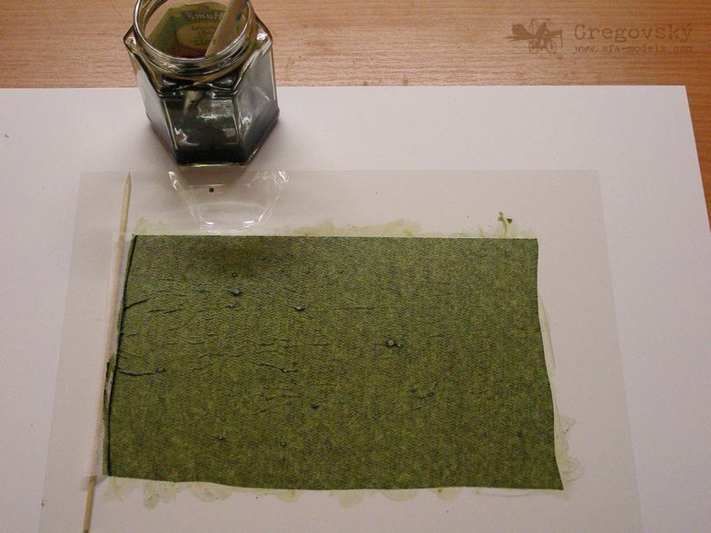

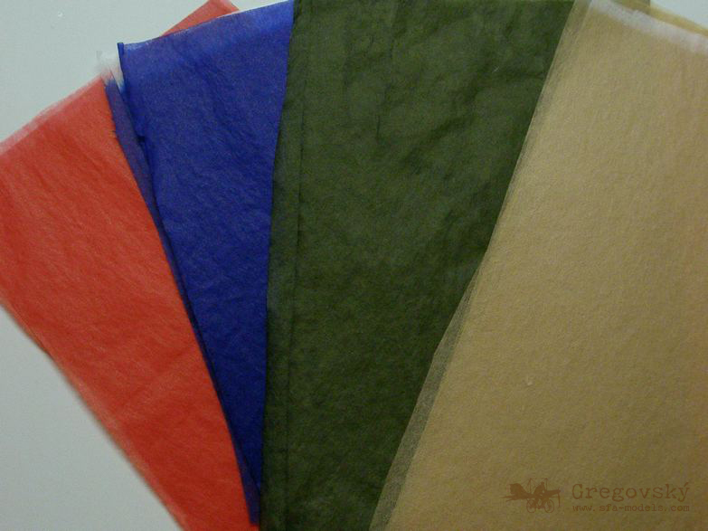

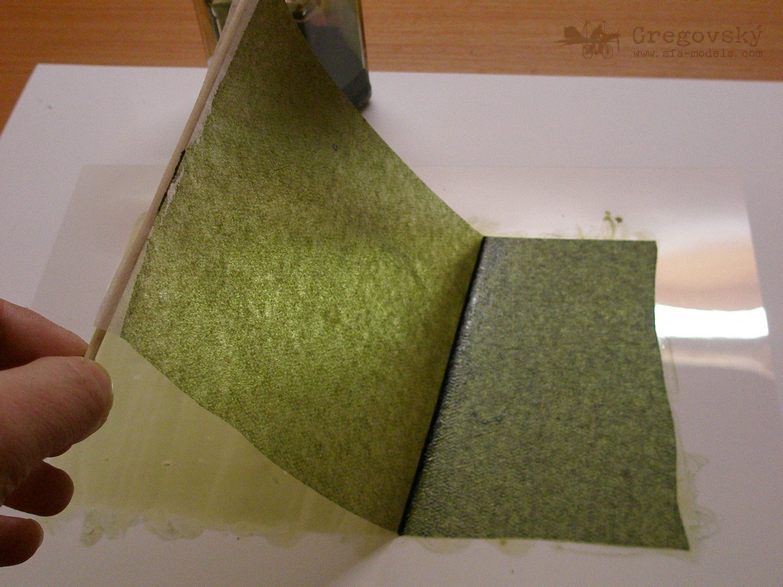

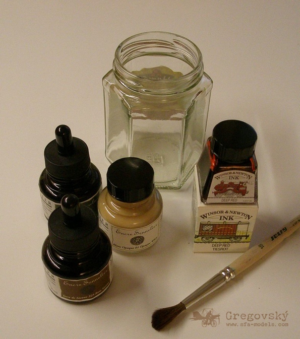

Barvení papíru tuší
Dalším způsobem barvení papíru je použití šelakové tuše. Osobně používám tuše Sennelier a Winsor Newton, určitě se dají použít i jiné ale u těchto mě vyhovuje barevná škála a jsou vhodné i pro míchání dalších odstínů. Tuše ředím vodou v poměru 1:1

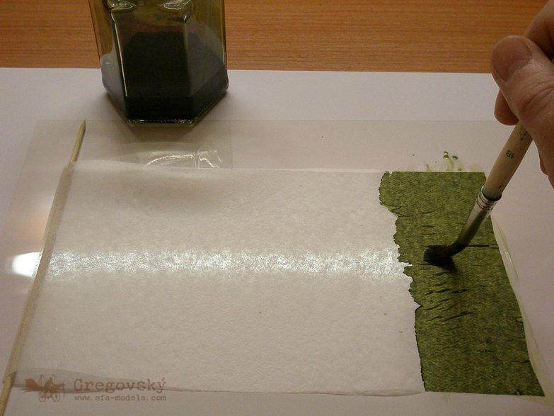

Barvení papíru tuší
jirka64
Příspěvky: 354
Příspěvek od jirka64 » 17 lis 2013 21:58
No jo Radku to jsou fajnový tuše,kvalitka,akorát ta cena je vyšší.Bezvadně syté odstíny.Fascinuje mě pořád,jak si dovolíš s tím mokrým papírem dělat psí kusy.Už se těším na potahování. ;)
Příspěvek od Hugo » 18 lis 2013 06:24
Ani jsem nevěděl, že takovýhle tuše existují... Mám dotaz, nezkoušel jsi je ředit taky lihem? M.
Příspěvek od Lubomir Koutny » 18 lis 2013 09:47
Moc obdivuji ty syté barvy, jen bych rád věděl, jaký je pak přírůstek váhy v g/m2 a také, zda není pak ten papír tvrdší, jak se s ním pracuje a jak vypíná. Možná by to zajímalo i další kluky...

Příspěvek od Gregovský » 18 lis 2013 17:38
No ono záleží co chceš obarvovat za papír, já pracuji s Kashmírem 6,8,9,11 g/m2 a samozřejmě 6ti gram nasává méně než 11ti gram. DH6 nakonec potahuji Kashmírem 9g/m2, nejsem příznivcem rozboru ale převážil jsem obarvenou plochu 500x500 a ukázalo mě to oproti nebarvenému 0,5g což mě z 9ti gramu udělalo 11 g/m2 a s tím jsem velmi spokojen. Záleží ale na rozředění, pokud chceš sytější odstíny musí počítat i s větší váhou a čím méně vody tím samozřejmě větší prkenost. S vypnutím potahu problém nemám, přilakuji lepícím, dopnu vodou a napínákem a pak už starej dobrej Balouš či jiný akryl.

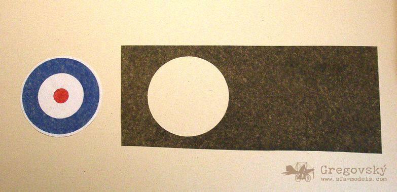

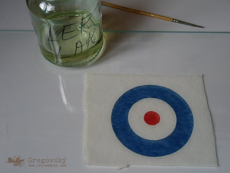

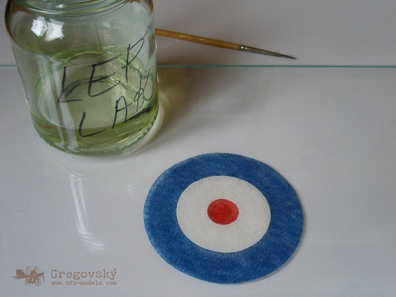

Stavba DH6 1:20

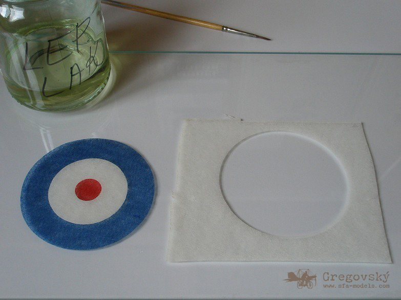

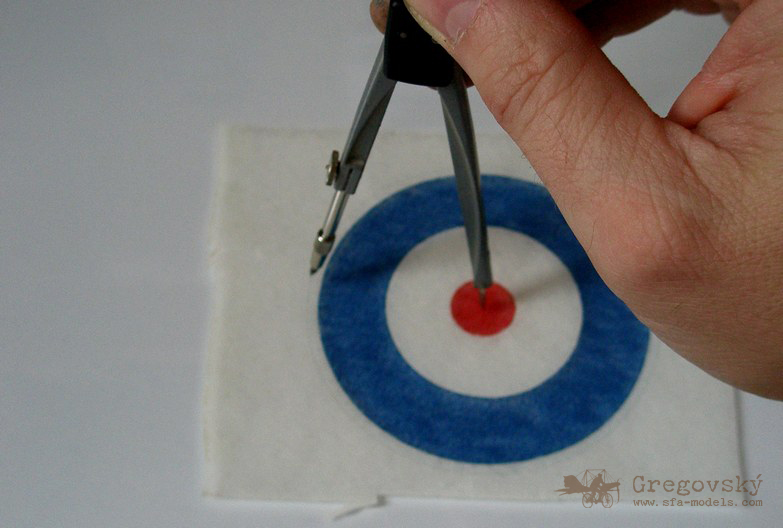

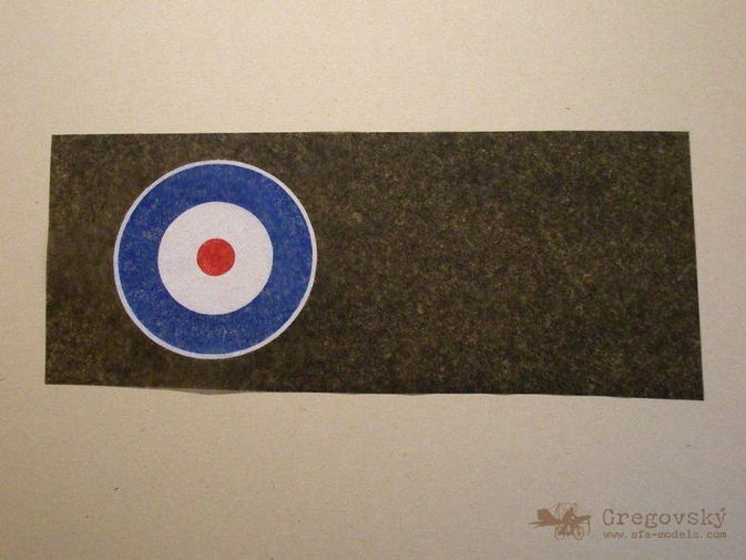

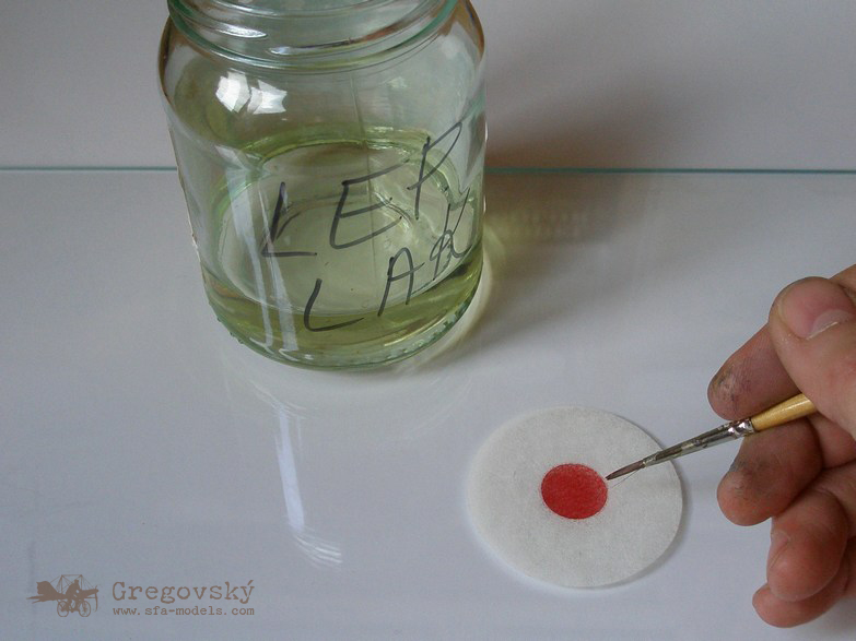

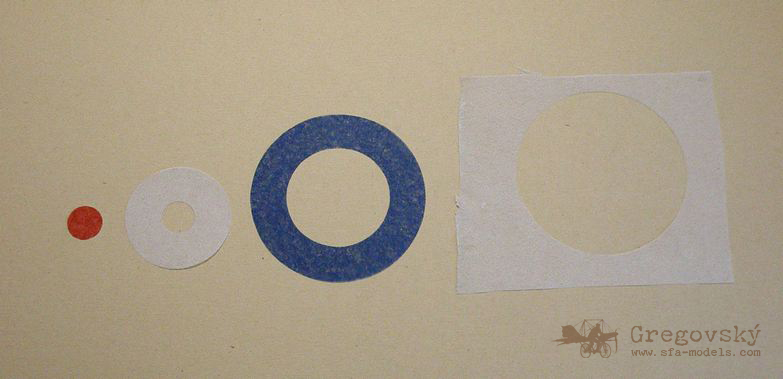

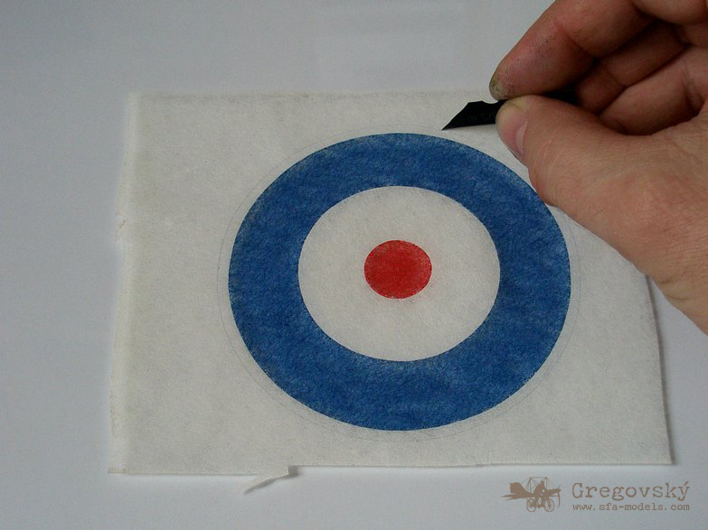

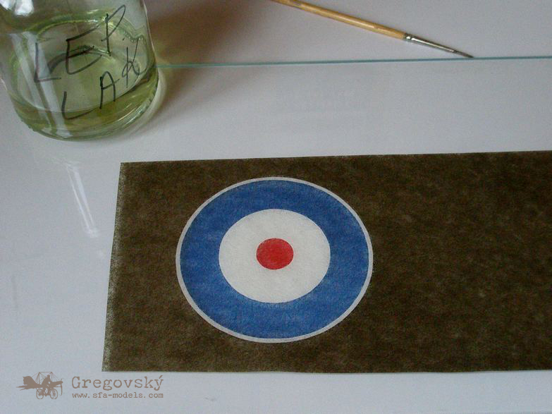

Už si ani nevzpomenu, kdy jsem naposledy slepoval potah z obarveného papíru, docela si to užívám.

jirka64
Příspěvky: 354
Příspěvek od jirka64 » 23 lis 2013 10:19
No jo,už to začíná,už je to tady.Pěkné terčíky děláš Radku.Pěkně souměrné,s tím mám někdy problém.Přičítám to své zrakové vadě.Ale možná je všechno jinak.
