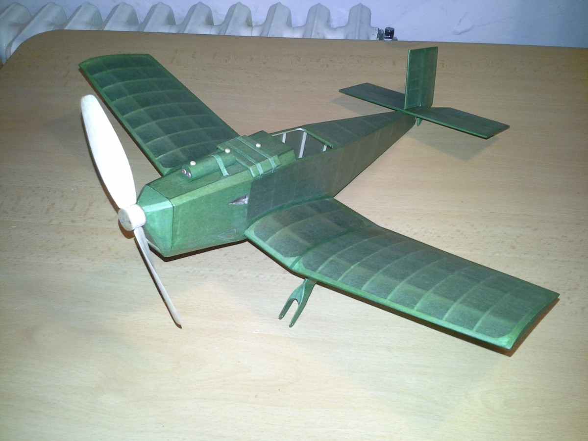

Příspěvek od Gregovský » 28 led 2015 20:11

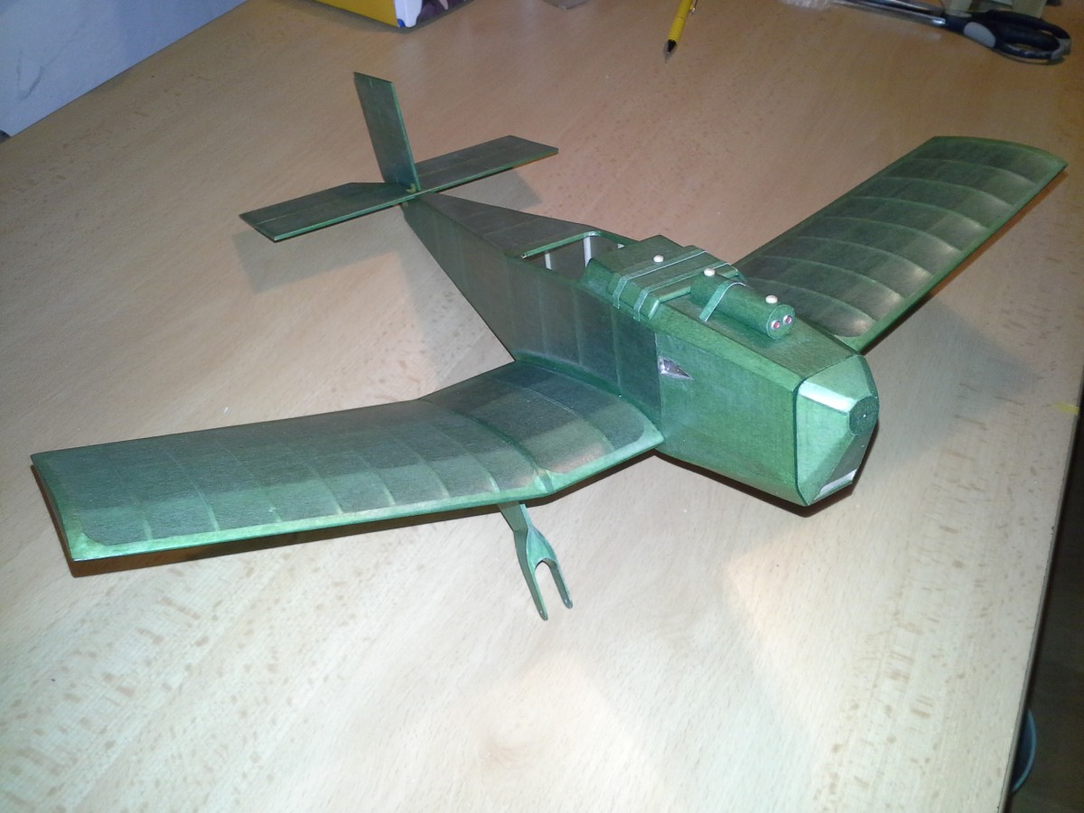

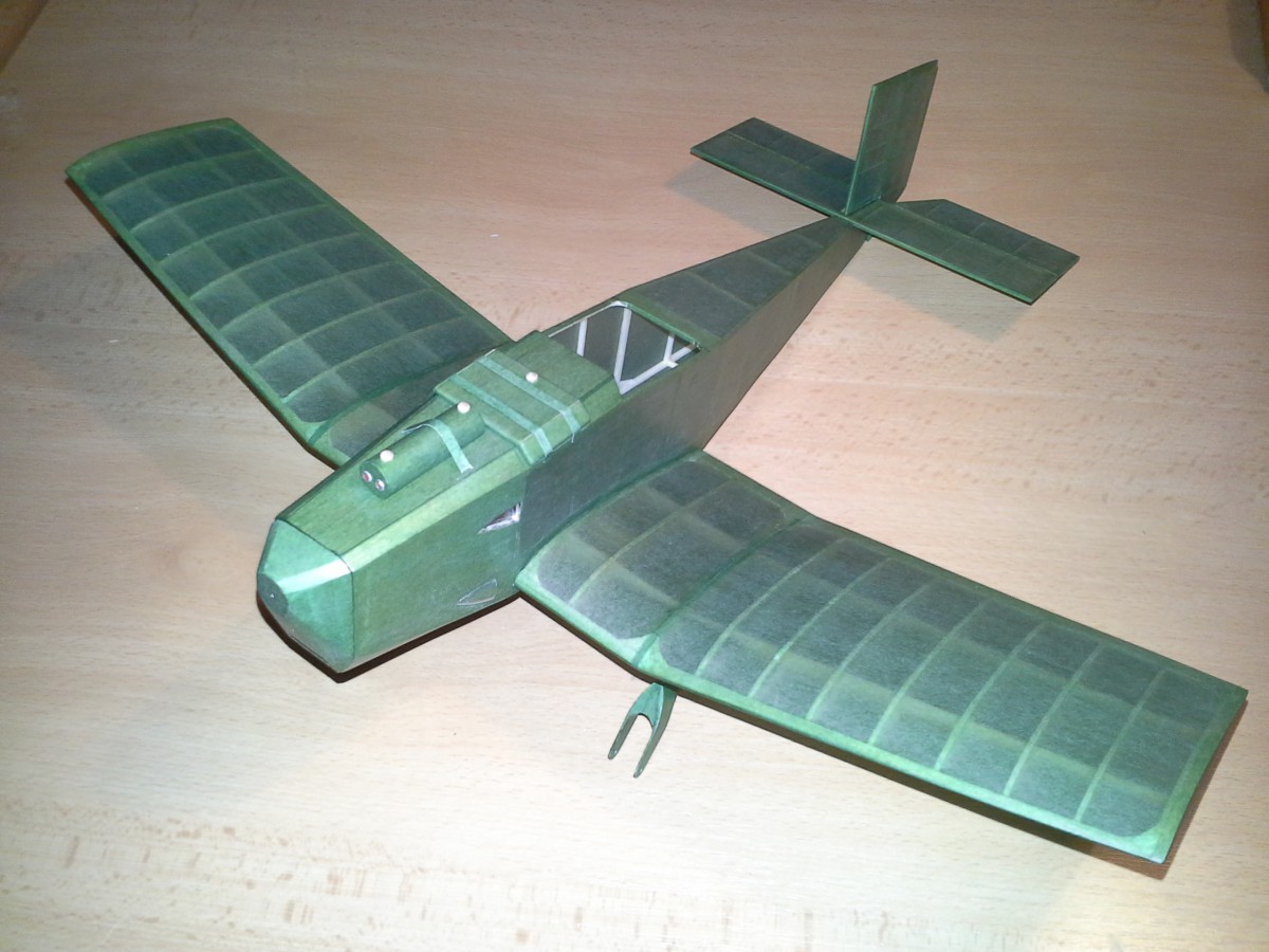

Michal má již své Ta-Go potažené, nakonec použil obarvený 11gramák a nástřik bude barvou Tamiya.

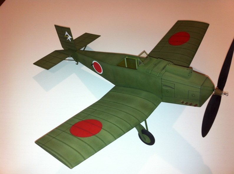

Příspěvek od Gregovský » 08 úno 2015 21:11

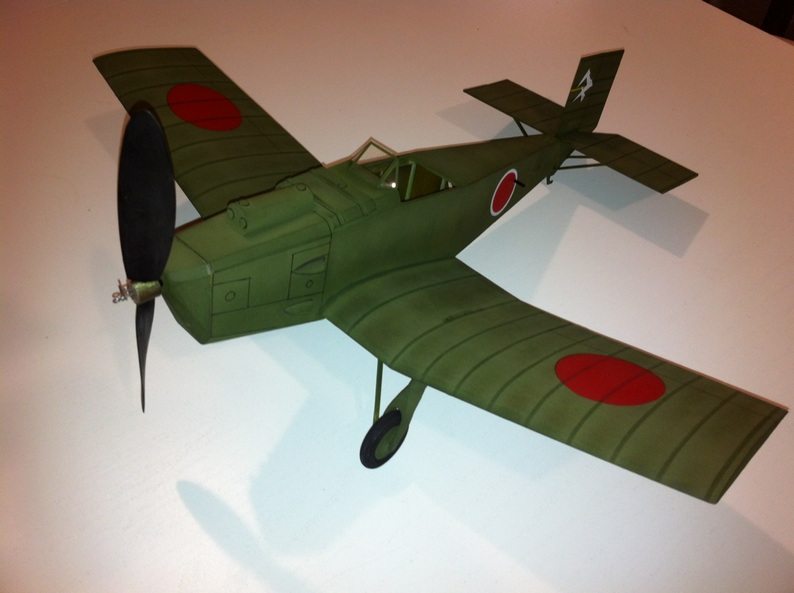

Ještě panduláka a Křepelka má hotovo!
Křepelka Ta-Go 4.jpg (95.86 KiB) Zobrazeno 9530 x
Křepelka Ta-Go 5.jpg (92.82 KiB) Zobrazeno 9530 x
Příspěvky: 1545
Re: TA-GO od sfa-models.com - hromadná stavba 2015
Příspěvek od discobolos » 09 úno 2015 09:27
Ty brďo, jako živý :o :o :o
Reakce: 113
Příspěvky: 780
Příspěvek od Jiří Doležel » 09 úno 2015 10:29
Tý jo, čučím jak puk, co se dá udělat s jednobarevnou kamufláží. Fakt super!
Příspěvek od Robert Pajas » 09 úno 2015 15:47
Je to perfektní. Myslím že toto je logické vyústění technologií a Křépa to dotáh do dokonalosti tím finišem.
Mimochodem:
Nechci hádat metody, ale uvažuji takto:
Postavit model způsobem Radka - mikroprůřezy, promyšlený systém příček na kostře proti tlaku potahu, podbarvit kostru co nejvíc nasucho.
Potisknout a na pevné folii proláknout papír, aby vzniknul microfilm z rubové strany (moje stíňáky).
Potáhnout a jen lehce dopnout.
Lehounce stříknout.
Tak vypadá můj závěr o cestě k nejlehčí váze. Já osobně nikdy váhu nehonil, ale toto mi vyplývá ze zkušeností zveřejňovaných zde na webu.

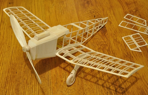

Příspěvky: 1545
Příspěvek od discobolos » 30 bře 2015 20:40
Koukám, že letka Kamikadze se utěšeně rozrůstá.

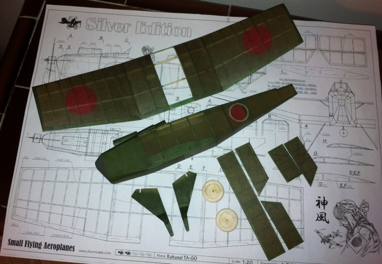

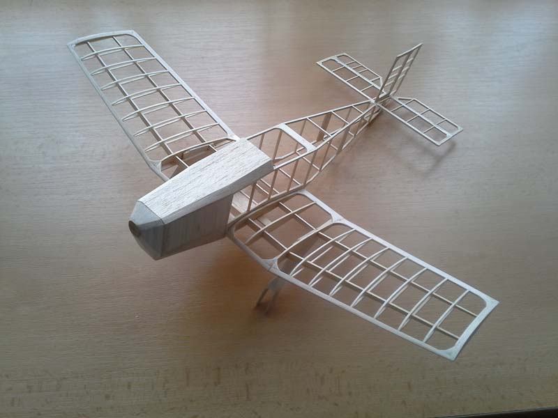

I já se konečně po dvou měsících dostal k modelaření. Konečně jsem dokončil křídlo, mnozí asi zaregistrovali, proč jsem jednu půlku stavěl dvakrát :cry:
Vystrouhat podvozek z tolika malých kousků bylo opravdu zajímavé.
křídlo spodvozkem.jpg (63.21 KiB) Zobrazeno 8916 x
Profesionální fotografové nechť prominou chabou úroveň mých fotografií (mobil) :oops:

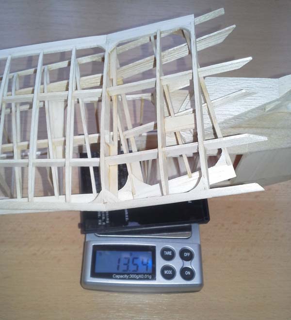

Příspěvky: 1545
Příspěvek od discobolos » 30 bře 2015 20:43
Momentálně jsem na 13,5 gramech.

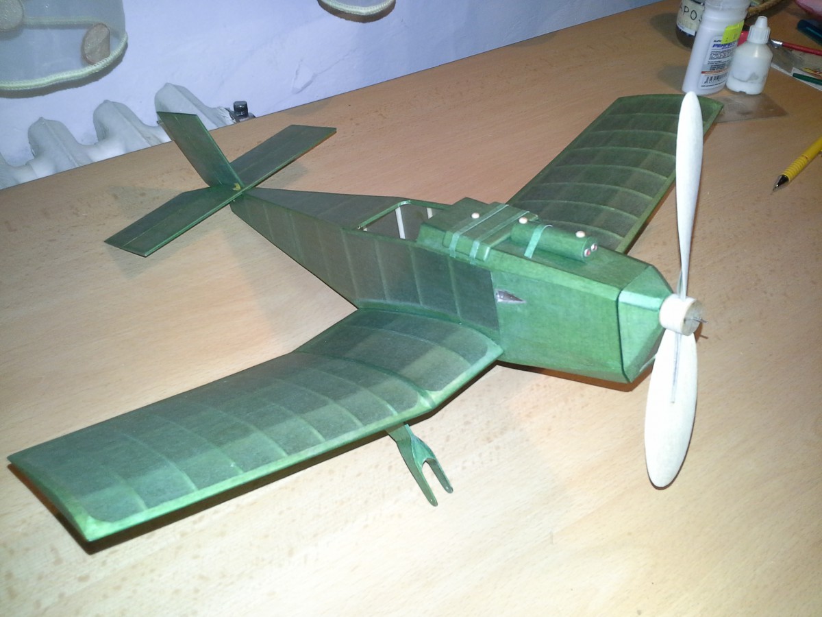

Menší pokrok.
Připraveno k nástřiku.
Před nástřikem
Ještě zleva
Udělal jsem dvě vrtule. To jsem plánoval dokončení na Openscale. Ale jaksi jsem to nedal ...
S "dvacetinkovou" vrtulí
S vrtulí dle autora plánku, tedy větší
Další termín dokončení tato sobota. Uvidíme.
Vedle Tondových skvostů se skoro stydím to zveřejňovat, ale slíbil jsem to autorovi plánku, tak reportuji vývoj.
Příspěvky: 1545
Příspěvek od discobolos » 02 čer 2015 23:37
Zatím s vrtulí a disky kol cca 20g.
