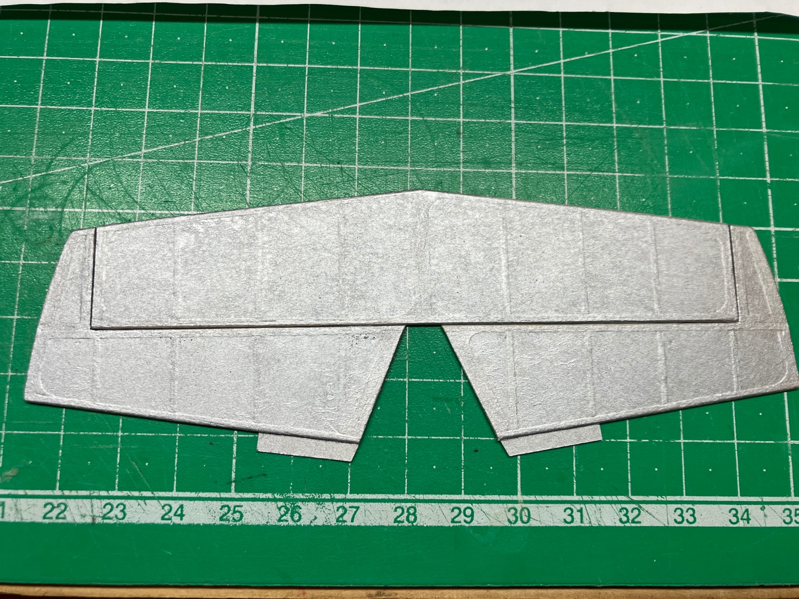

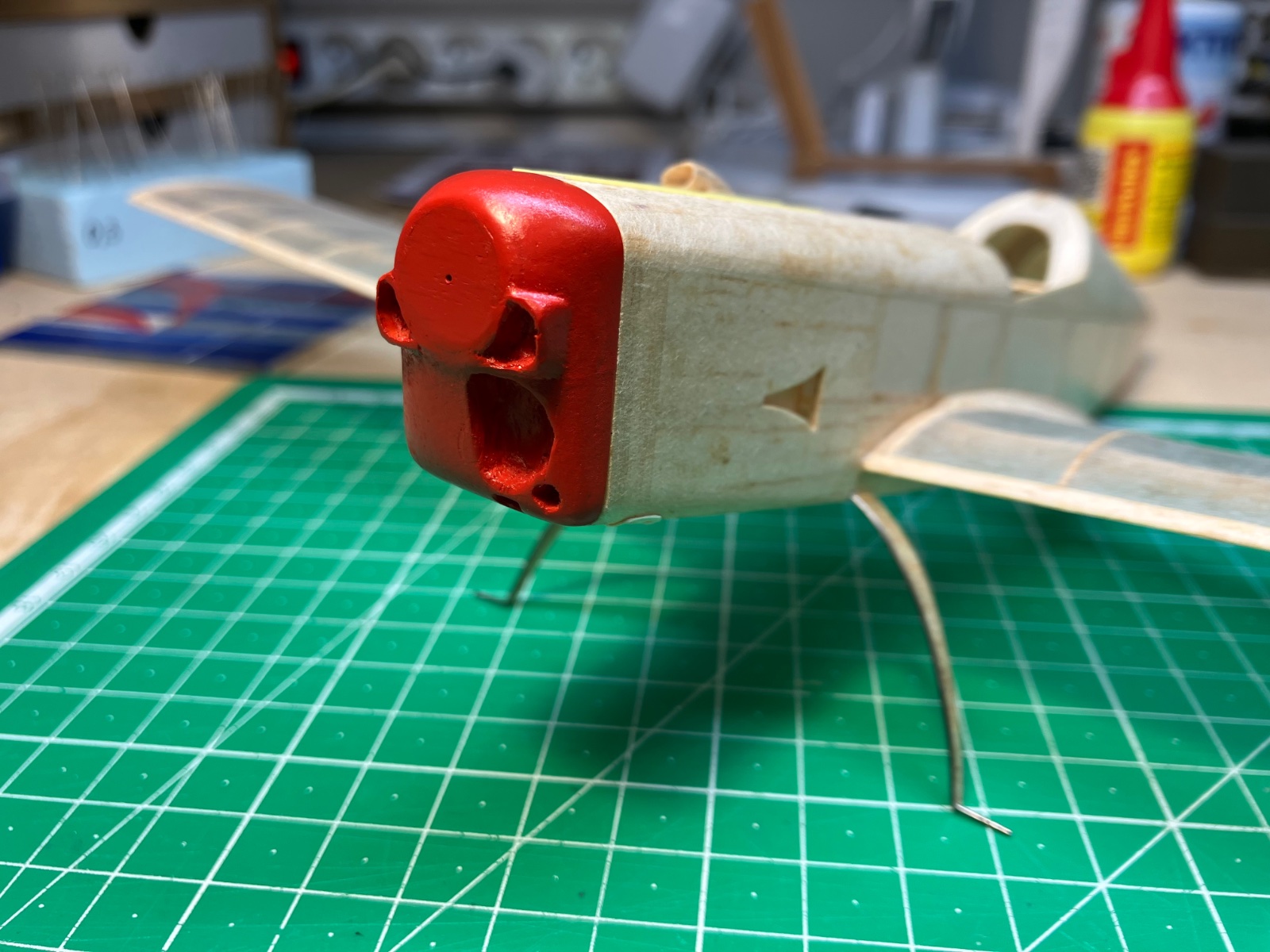

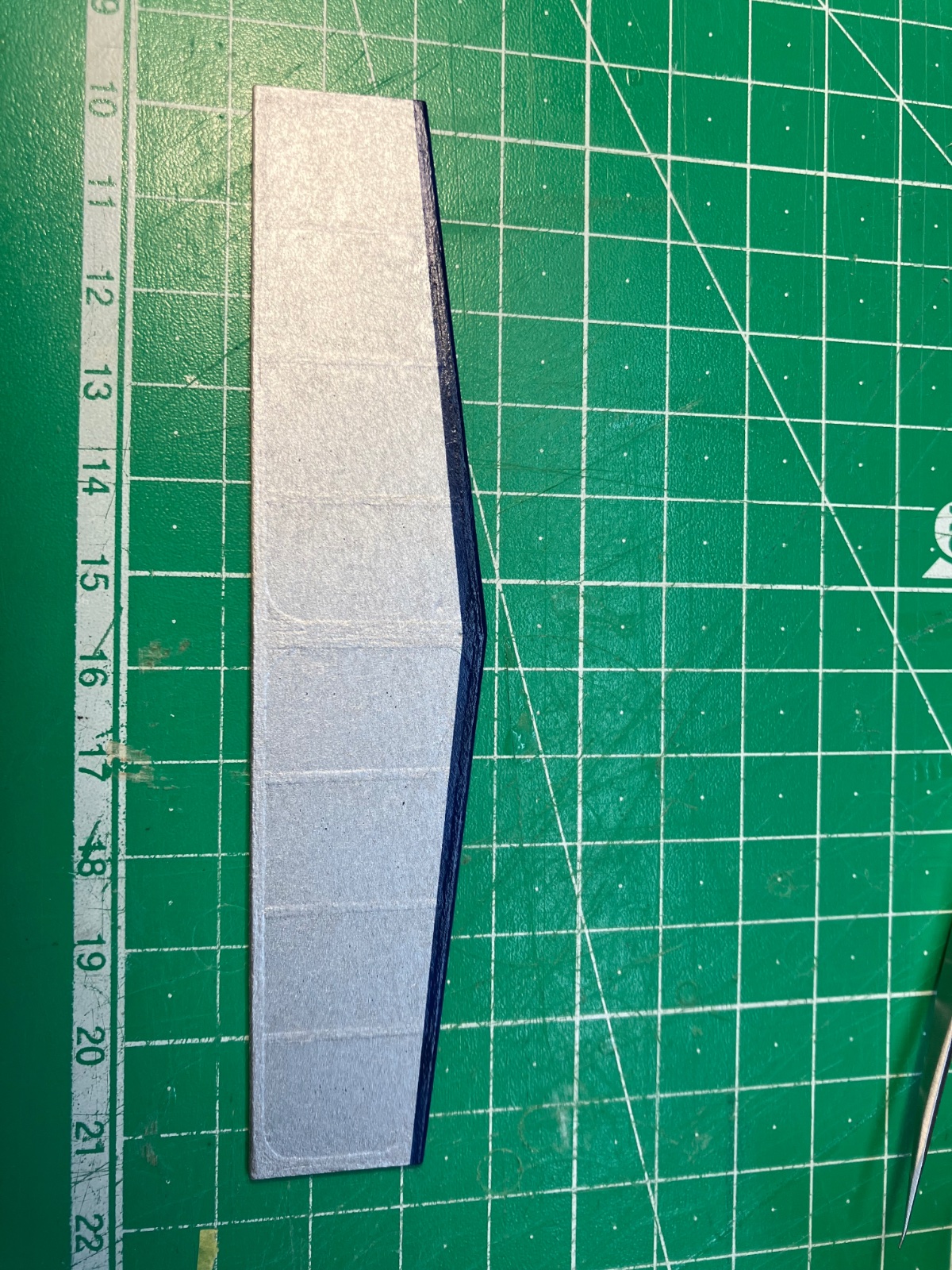

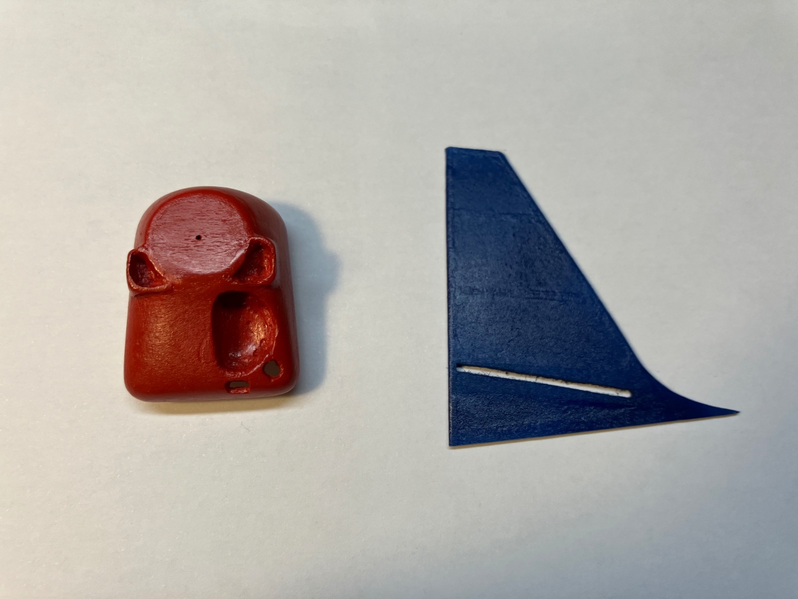

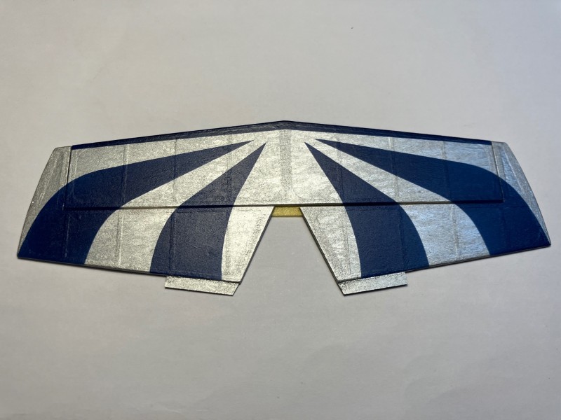

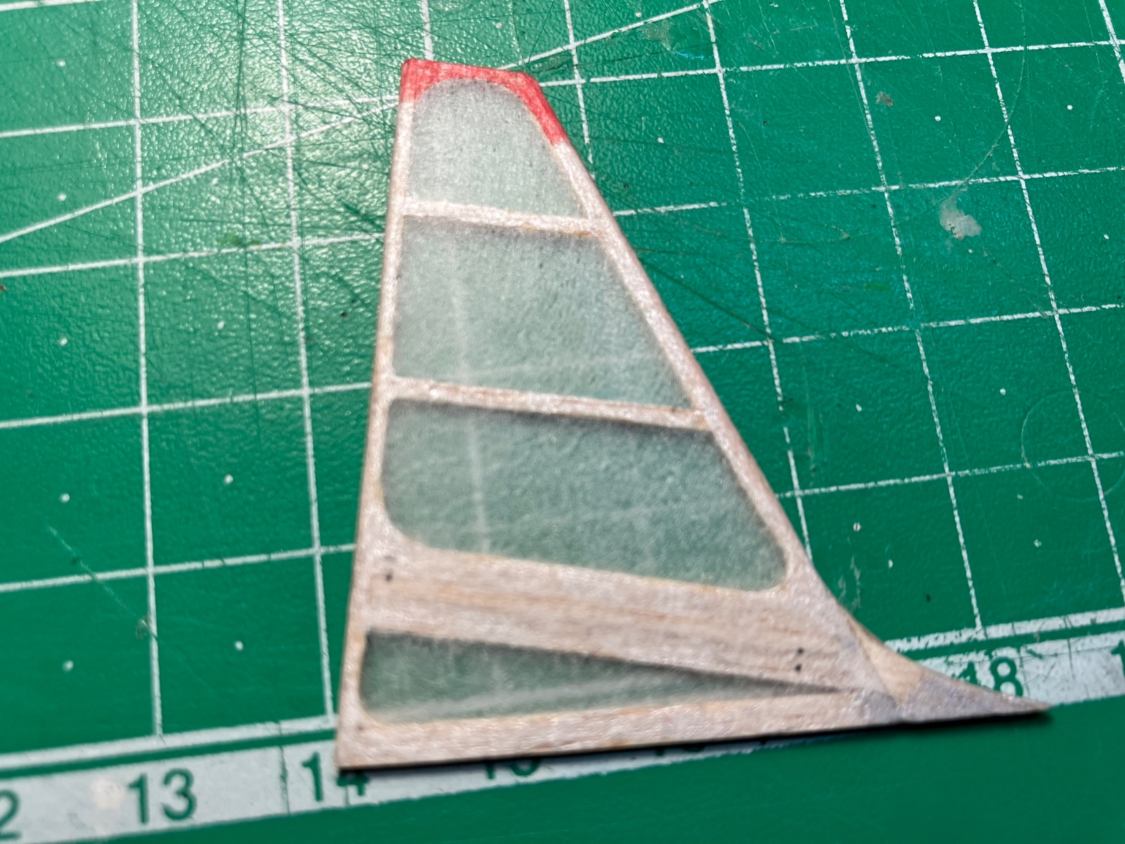

No to je. U stříbrné musí být vše perfektně vybroušeno, hladký povrch, zavřené póry.
A trochu poupravím svůj názor na barvy Tamyia ve vedlejším vlákně - jsou skvělé, s jedinou výjimkou. A tou je XF 16 Flat aluminium. Naprosto nepoužitelná barva na plastik i dřevo/papír...
Re: Zlín Z50M
Ano, souhlasím, koupil jsem verzi pro stříkání, u menších detaiů lze natírat štětcem, zelenou na polystyrenových kolech jsem raději dělal barevným modelspanem, černé pmeumatiky opět štětcen akryl a jsou to lesklé šlupky.

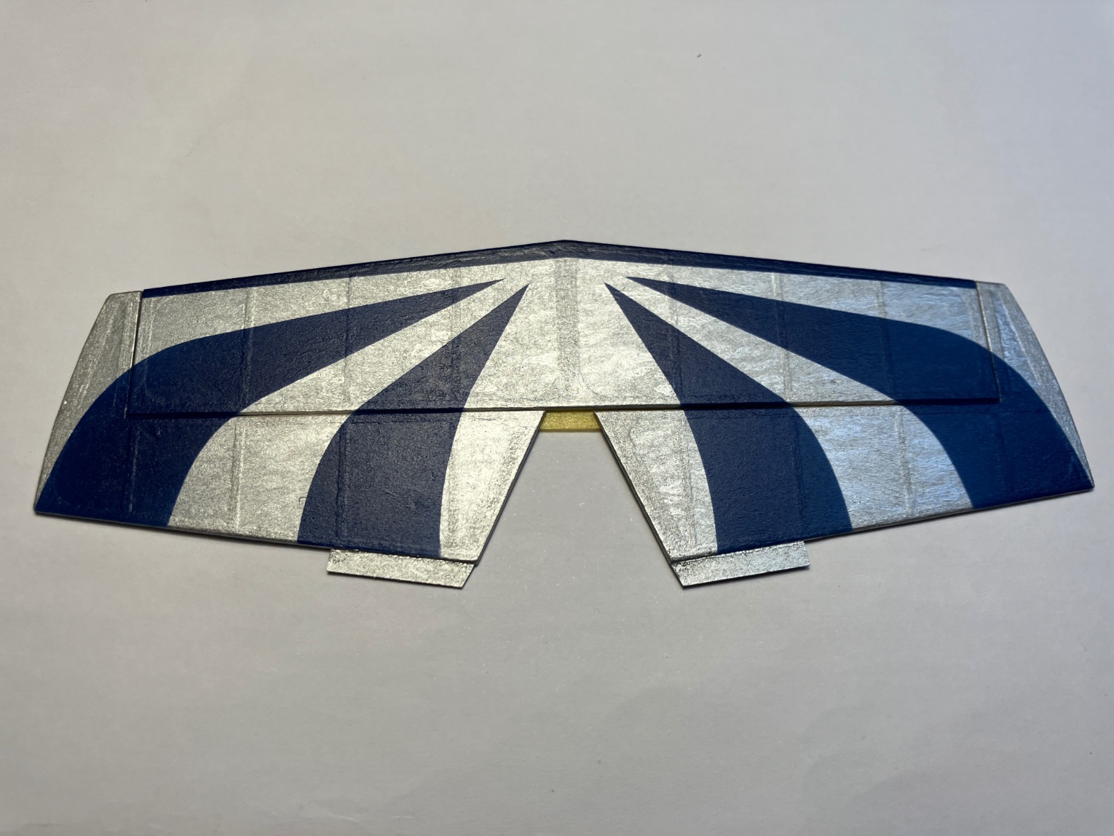

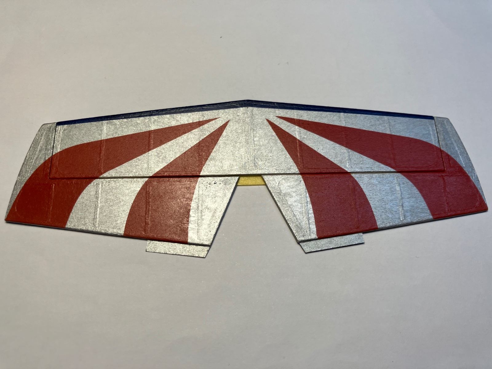

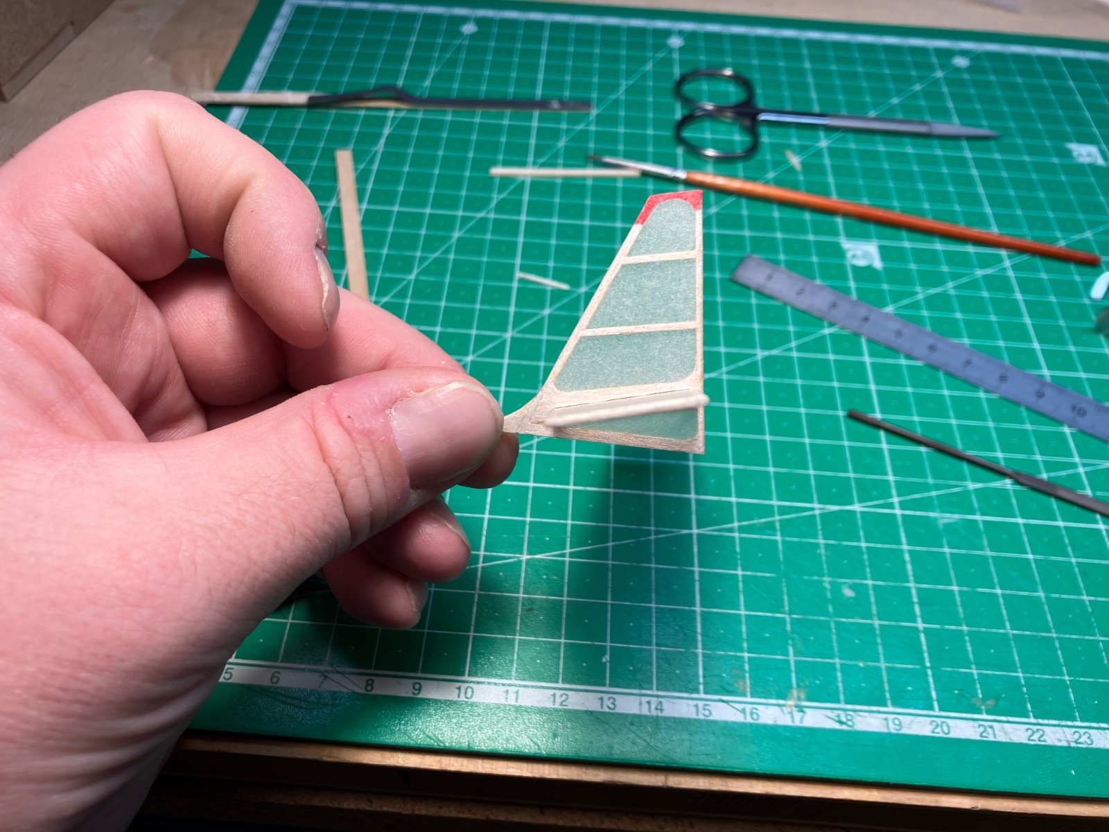

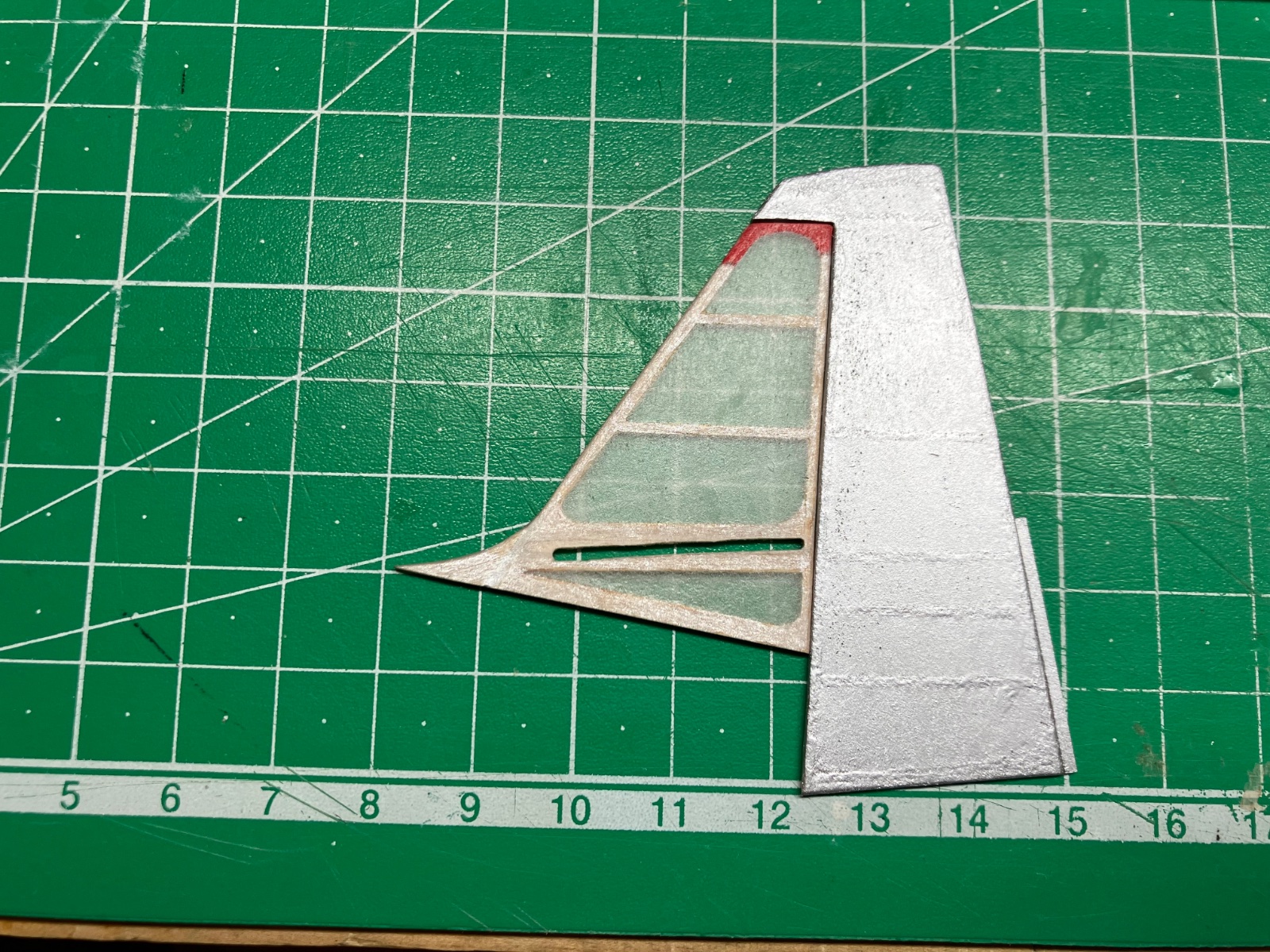

Potah 6gr, balakryl, Mr.paint, hmotnost 10 gr, časy kolem minuty. Nyní jako všechny Ondrovi minimakety ve sbírce Michala Švehly

Re: Zlín Z50M

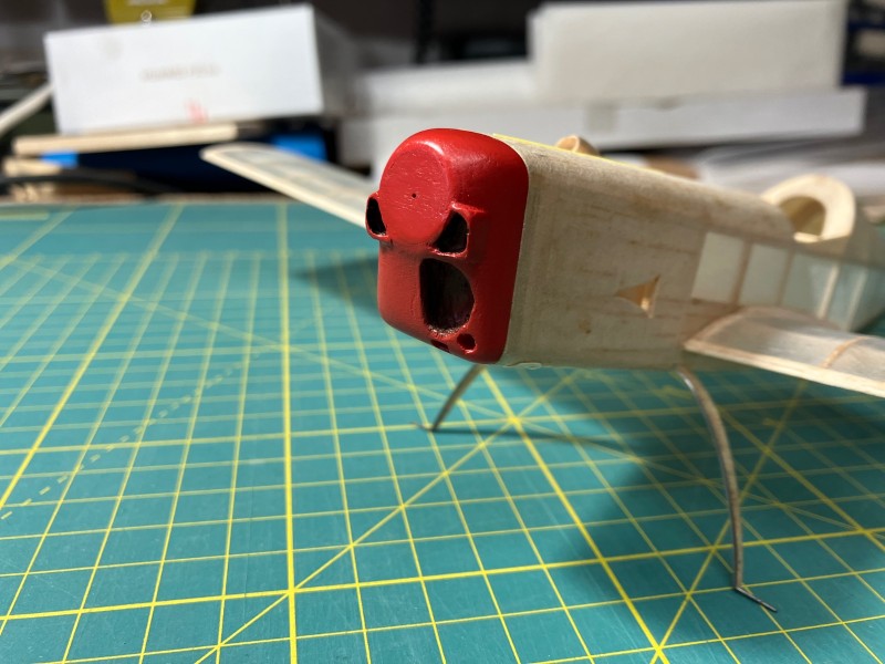

Nikde to nepodfouklo?
Toho se vždy obávám, zrovna včera jsem strikal imatrikulace a i tam se "povedlo"

Re: Zlín Z50M

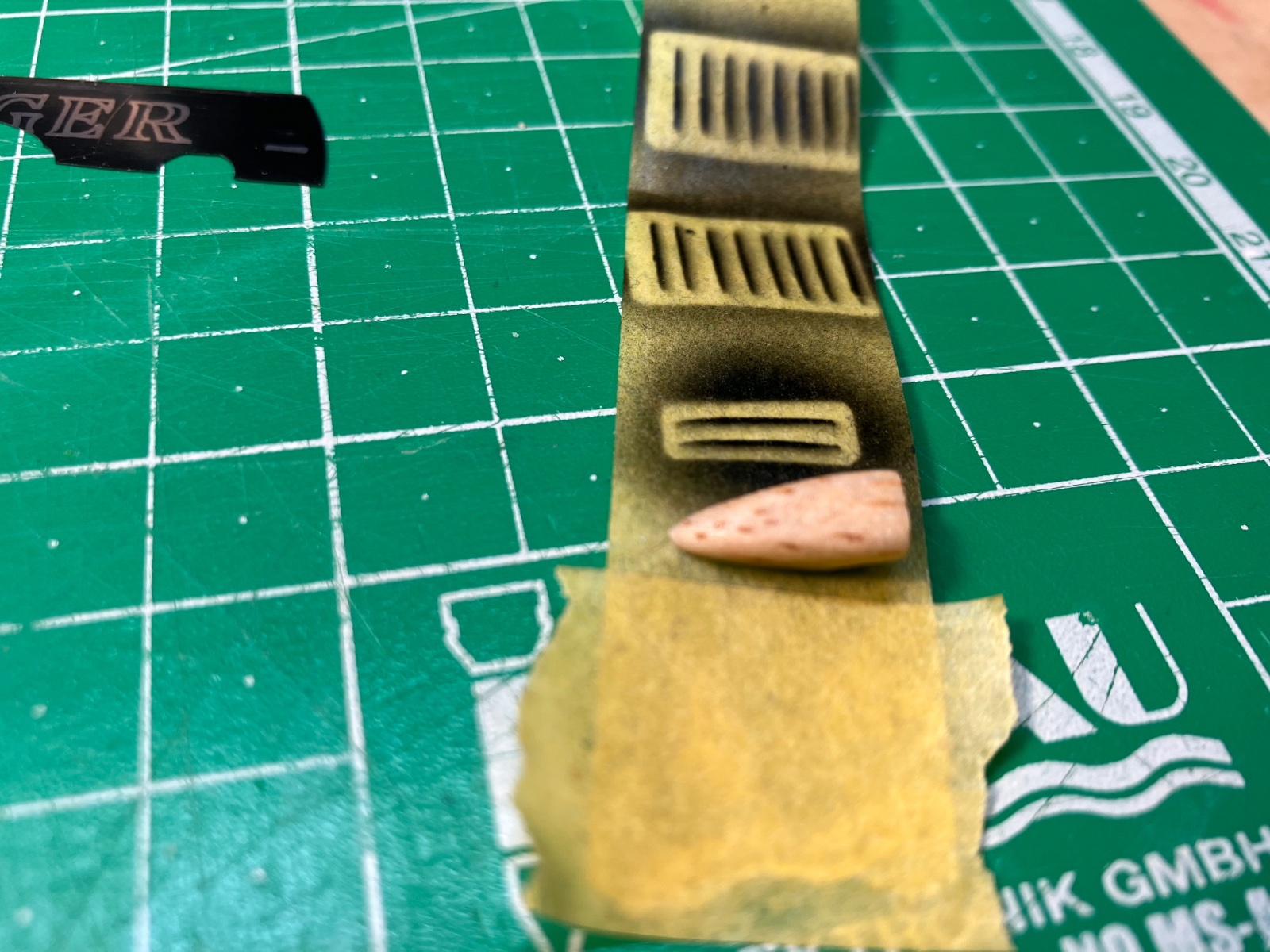

Taky ta příprava…
Pokud jsou nalepené masky tak nejdříve fouknu bezbarvý lak, který případně zateče do nepřesnosti, ale není to vidět. Následně již barva.
Stříkám “po pásce” a ne proti….
Nejhorší je trefit to zrcadlení!
