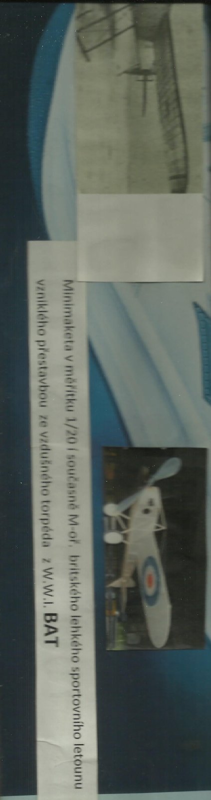

Britské vzdušné torpedo z WWI BAT bylo po válce upraveno na UL sportovní letoun. Tvary jsou naprosto optimální a letové vlastnosti výborné. Pokud je zájem mám ještě 2 volné stavebnice.
