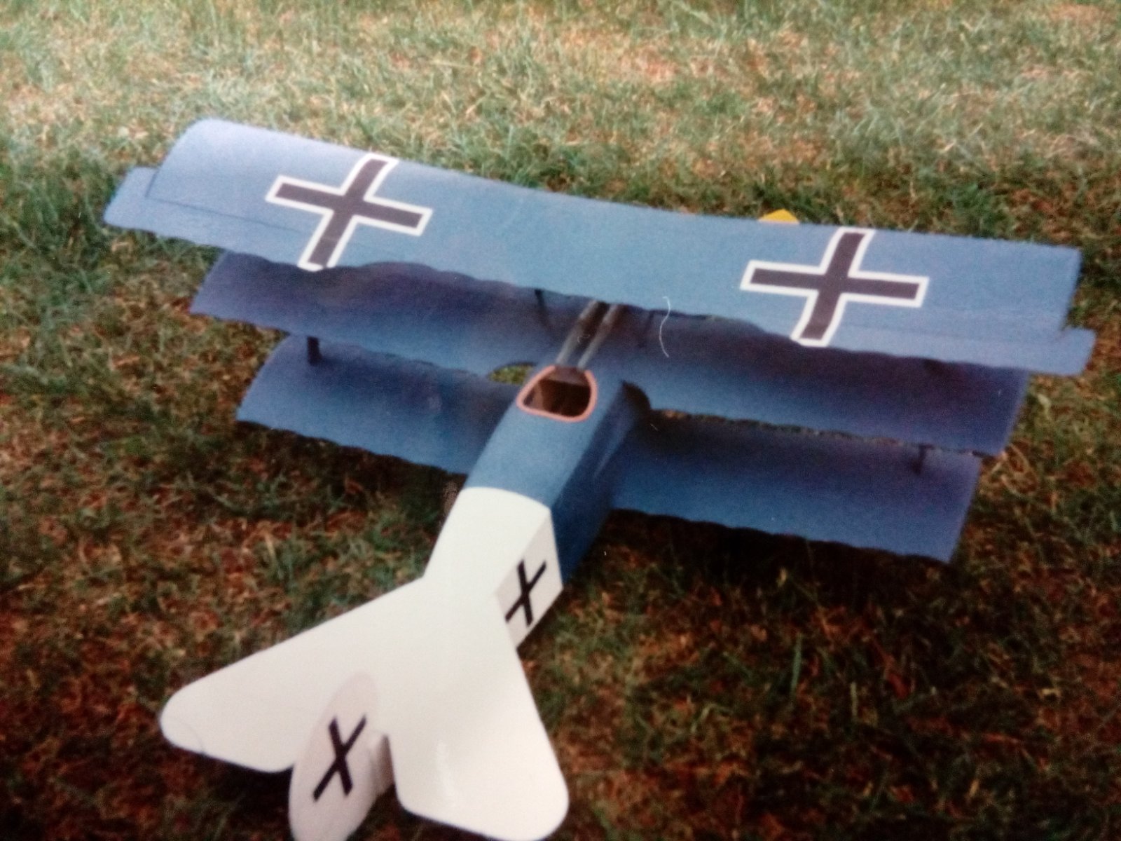

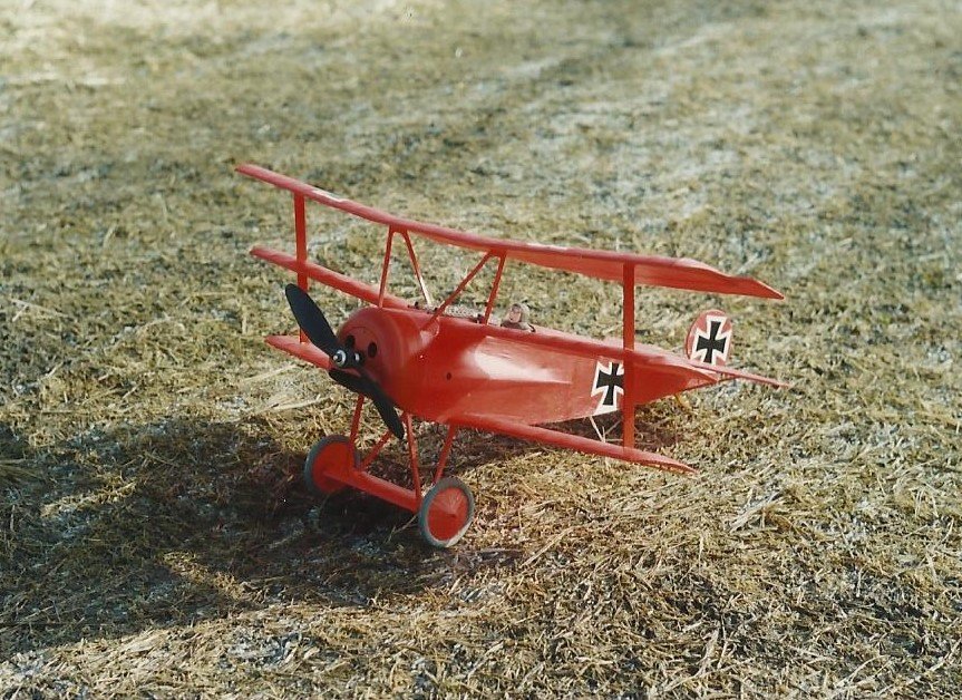

Mám jenom tyto dvě fotky, rozpětí 600mm pohon modela CO2,vzepětí 10mm všechny křídla, úhel náběhu od spodního křídla 3,4,5.Lety podle vyladění motoru 30-45s. Stavěno podle vlastního plánku stále ho mám.

Re: Fokker Dr.I
Příspěvek od Kowalsky » 21 led 2022 22:29

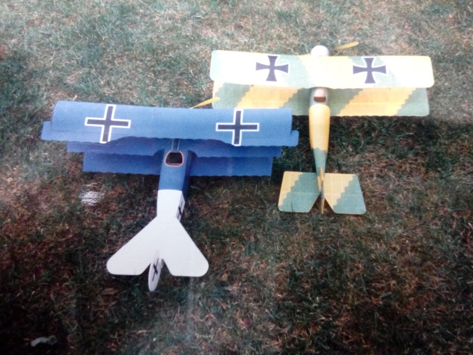

Měl jsem ho asi rok potom se rozbil, létal pěkně i s tím relativně malým vzepětím. Křidélka byla z lehké balsy 2-2,5mm na prané straně horního křídla asi 3mm nastavení je to trochu poznat na fotce. Stavěl sem ho dohromady 4x .Nikdy jsem nestavěl s nějakým přehnaným vzepětím u rozpětí do 700mm max. 15mm do 600mm 10mm.Profil žeber jsem si navrhnul vlastní.

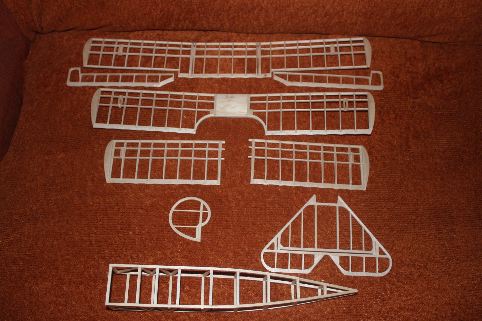

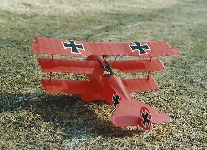

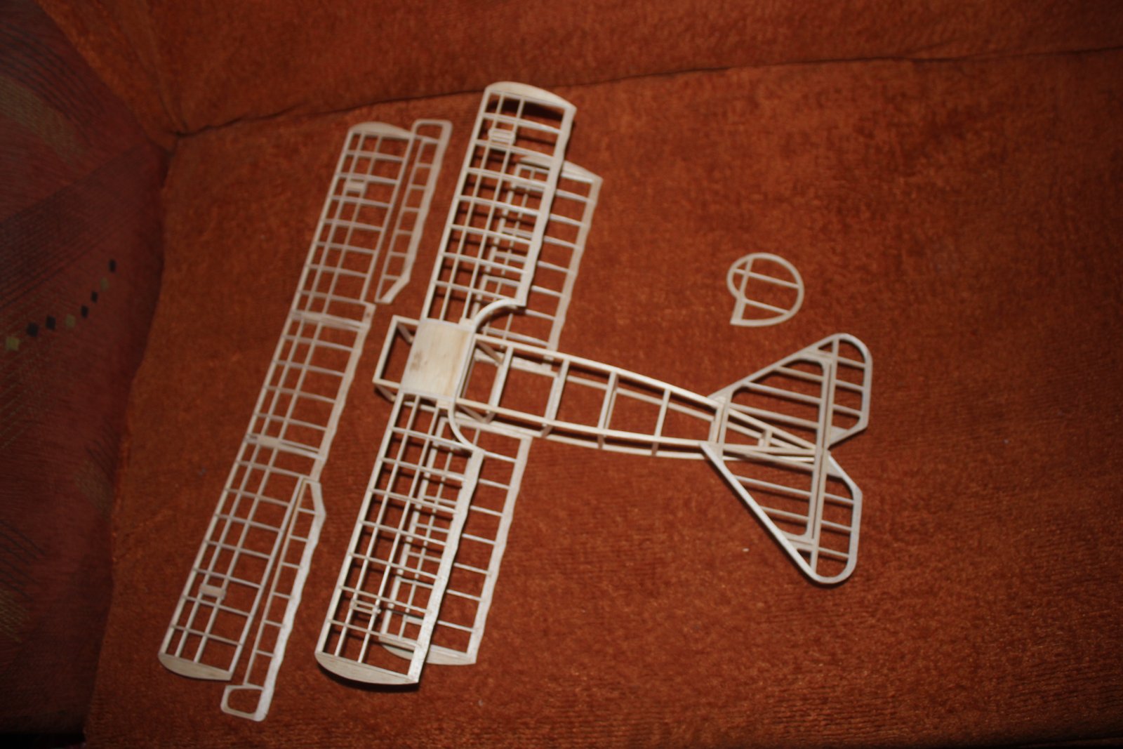

Příspěvek od duckman » 22 led 2022 09:43

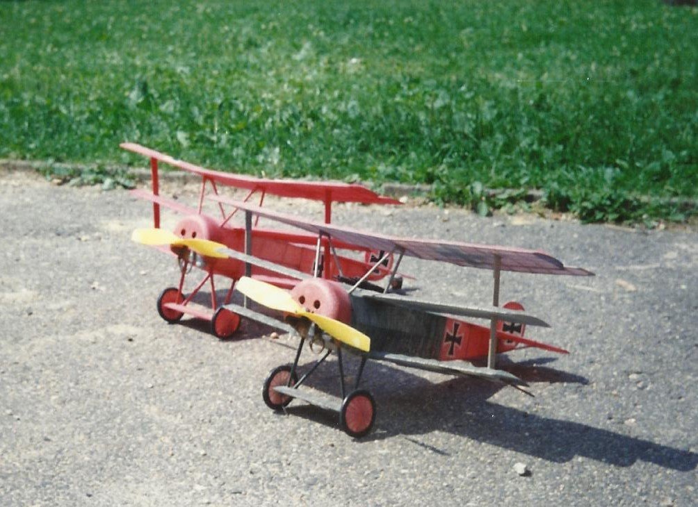

Na mém výkrese a svých modelech jsem měl na VOP 2 stupně a podvozkové křídlo +3 , pak 4 na dolních křídlech a nakonec na horním křídle + 5 . Negativy pouze na horním křídle asi -1 vlevo a vpravo -3 . Měl jsem 4 , z toho 3 na CO2 a zatím poslední byl na elektro na Speed 280 . Všechny dobře létali hned na poprvé . Ty na CO2 měly rozpětí asi 500 a další větší 600 při váze 85 a105 gramů . Ten 2. větší vážil taky jen 85 gramů . Ten RC vážil dokonce 400 gramů . Všechny měli vzepětí 5 stupňů . Radek G. se mě na seřízení na jedněch rakovnických minimaketách ptal . Zdali se tím řídil nevím . Výkres jsem tam tenkrát neměl , pouze jsem mu to řekl . Snažím se jinak dostavět již pátého RC
na stříďák o rozpětí 600 mm .
Fokkery 280 (5).jpg (24.08 KiB) Zobrazeno 20906 x
Fokkery 280 (4).jpg (20.55 KiB) Zobrazeno 20906 x

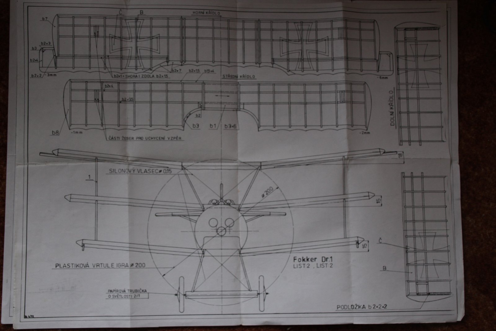

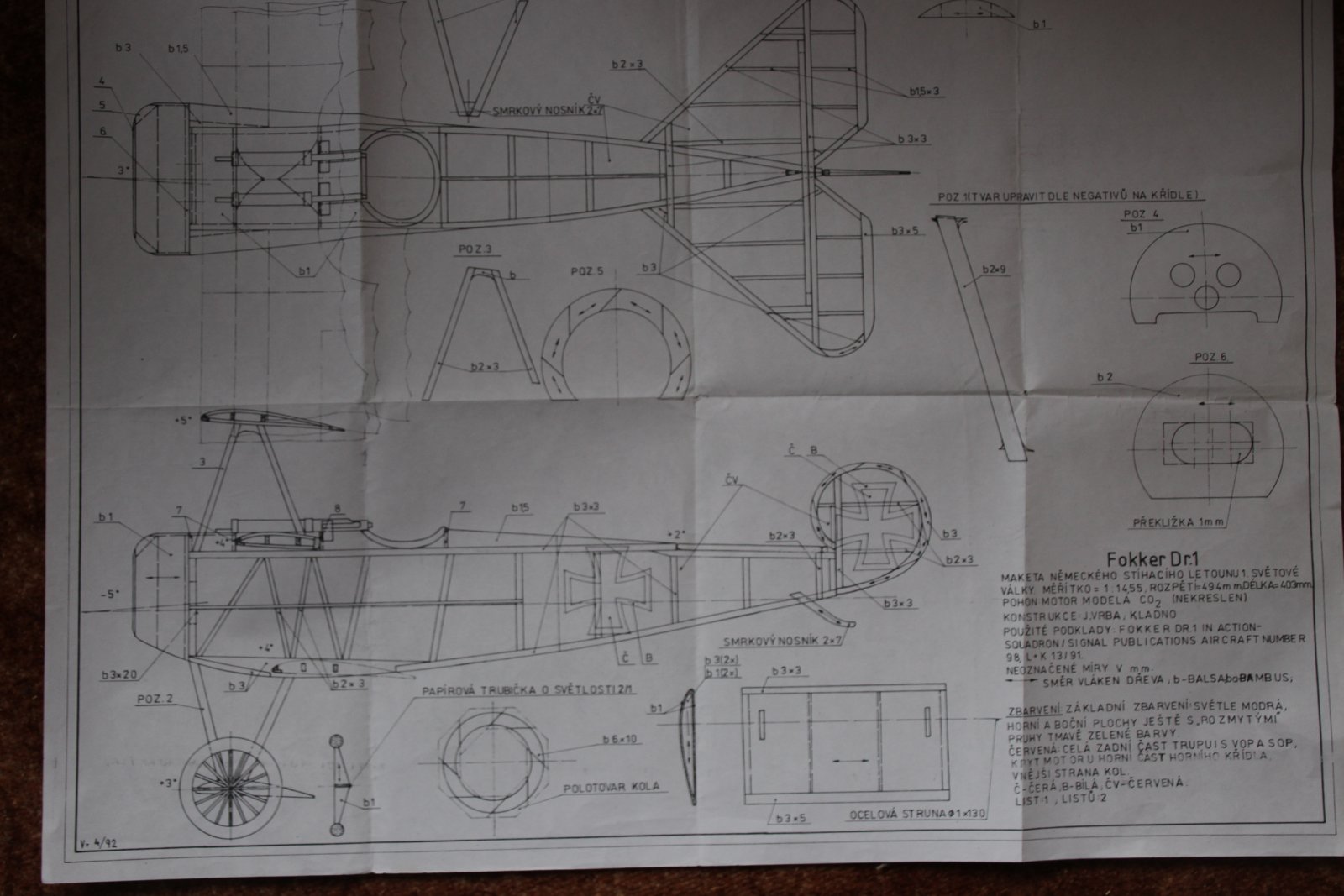

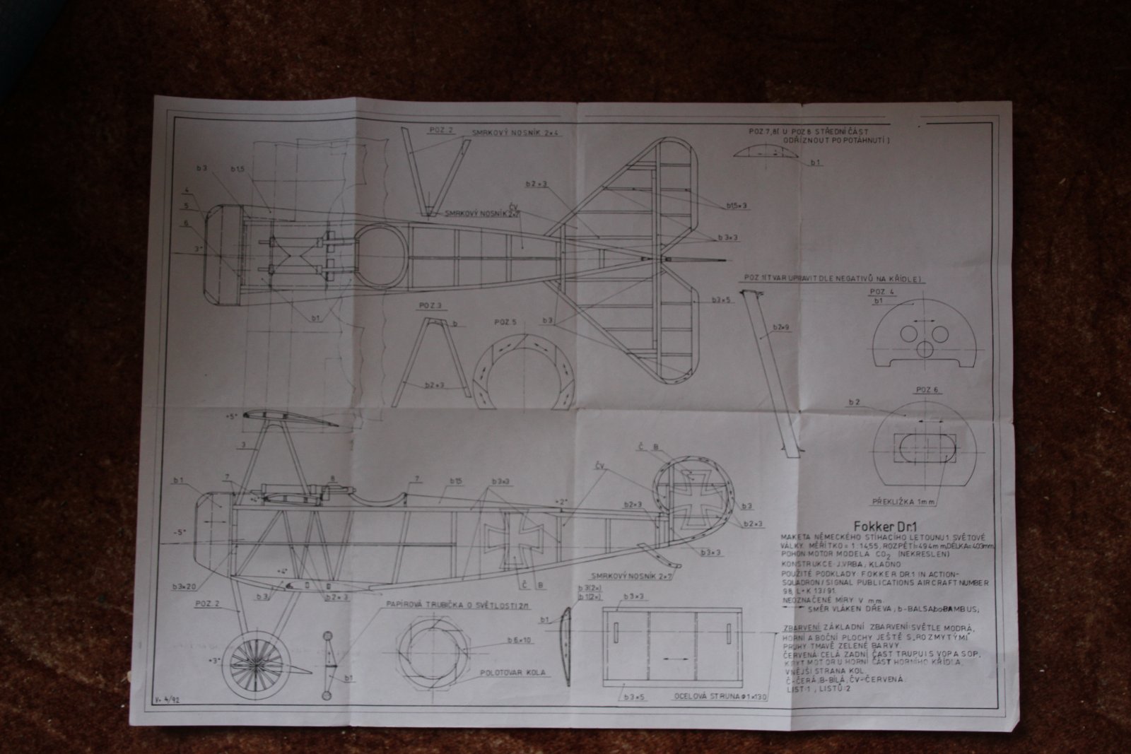

Můžu případně vyfotit svůj výkres a dát sem . Je na rozpětí 500 mm . Mám tam i ty údaje - úhly náběhu a vzepětí v mm . Snad to bude nějak vidět .

duckman
Příspěvky: 33
Re: Fokker Dr.I
Příspěvek od duckman » 22 led 2022 12:47
Tak já to stavěl takto vždy , jak je to na výkrese . Nafotil jsem to , je to na tom trochu vidět . Kreslil jsem to už jak je vidět z výkresů v dubnu 1992 . S tím posledním na CO2 jsem byl na Memoriálu J. Smoly roku 1993 třetí . To byl celý červený potáhnutý červeným modelspanem . Stejně červený byl pak ten RC elektro potažený litespanem . Nic bych na tom svém modelu neměnil . Mě létali všechny dobře . Jen ty negativy na obou dolních křídlech bych podle mého výkresu nedával . Jen na horním stačí . Možná menší . Vzepětí je opravdu u všech křídel 5 stupňů .

Re: Fokker Dr.I
Příspěvek od Steve » 22 led 2022 13:43
Moc pěkný plánek! ;-)
Ten si zasloužil oficiálně vydat ;-)
Jsou tu jiné "dvacetiminutové" malůvky, které jsou "perfektní ".
Fakt moc pěkně zpracovaný.
