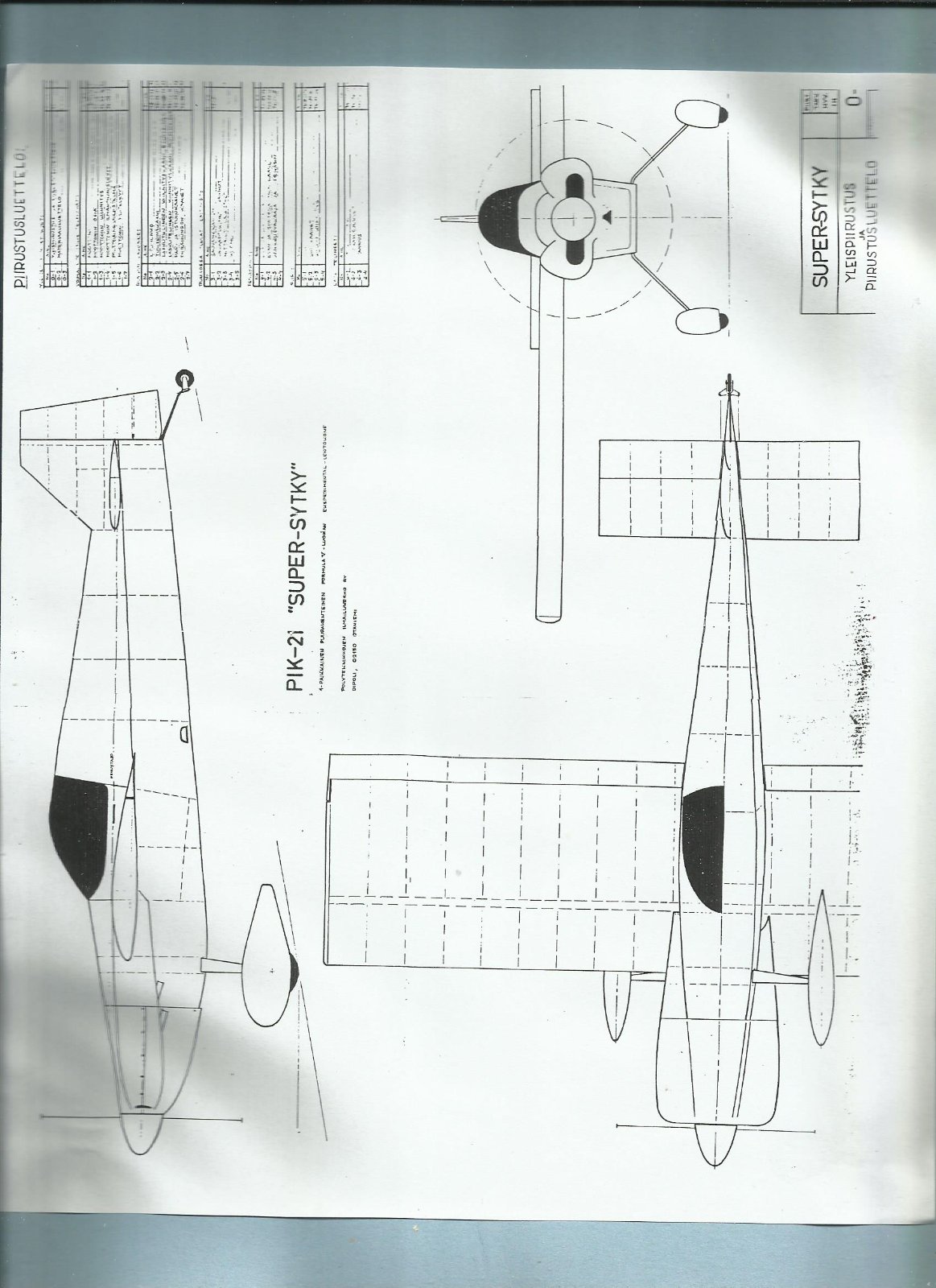

Když jsem z Finska přímo od výrobce dostal perfektní podklady na PIK-21 SUPER SYTKY (tři barevné fotky a velký perfektní 3 pohled . Nakreslil jsem nový stavební výkres oříška, použil osvědčenou profiláž z oříška Soneraie a na potah nový vláknitý papír. Letové vlastnosti pak však byly veĺkým zklamáním. Zalétávání složité, nejlepší výkon v pavilonu Zet sice 100 sec., ale v menší hale nic moc. Zkoušel jsem různé vrtule, ale žádné zlepšení to nepřineslo. Nejprve jsem myslel, že na vině byl onen potahový papír, vyšší váha a jiná drsnost potahu, dnes vím, že hlavní závadou byla malá účinnost VOP (jednak malá plocha a pak asi umístění v úplavu za křídlem).

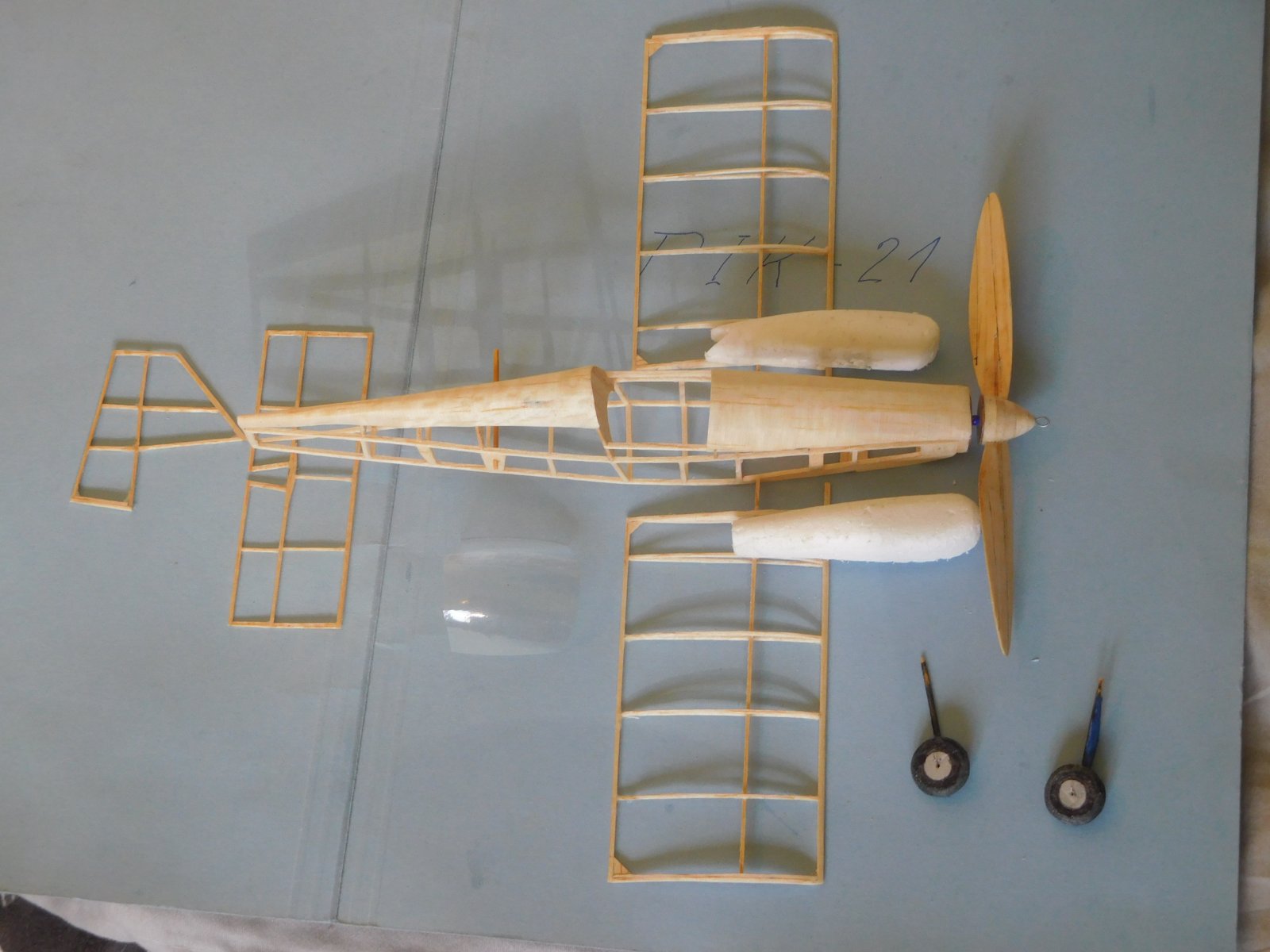

Nepoučen nezdarem jsem před týdnem začal stavět podle těch dokonalých podkladů nové pistácio PIK-21 SUPERT SYTKY, Plochu VOP jsem trochu zvětšil, křídlu dal podle podkladů dost velký ůhel náběhu vůči ose trupu a žádné lomení do V. Profil u trupu.snížený Clark, na konci tenký prohnutý ala Benedek. Při sestavování jsem použil vteřinové lepidlo, což byla chyba, křídlo bylo zafixováno s nepatrným záporným šípem, což již nejde opravit. Potah je z bílého plyspane, imatrikulace a startovní číslo z černého a sponzorské logo Finnair z modrého. Vrtule 130/150, svazek l=310 smyčka 1,7 g/m váží 1,1 g, N max =1850 otáček. Dovážení v předu 0,3g Pb a celková letová 5g. První klouznutí beze svazku a vrtule s těžištěm v 45% hloubky bylo báječné, nádherný, pomalý kluz. Špatné nebylo ani s vrtulí na volnoběh. Ovšem již první pokusy o motorový let byly naprostou deziluzí. Buď šel model po parabole do země, nebo začal stoupat, po pěti metrech letu nastalo přetažení, pád přes záda beze snahy jej vybrat, Po asi dvaceti pokusech jemně naladit správný úhel na VOP jsem to vzdal, zvětšil plochu VOP o 25% nalepením lepící pásky a začal vše znovu, problémy se opakovaly. Podařil se pak jeden jediný let se třemi okruhy o průměru 10m ve výšce 3m, ovšem již další pokus skončil plácnutím o zem. Snad by pomohlo seřízení s těžištěm hodně vpředu a velkým úhlem seřízení. To však povede k dalšímu nárůstu váhy a rychlejšímu letu. Tudy cesta k výborným letovým výkonům nevede, Ano existují typy letounů, kterým se jako předlohám pro minimakety s gumovým pohonem je dobré se zdaleka vyhnout (mezi mě patří i kupodivu některé prvoválečné parasoly s vysoko uloženým křídlem).

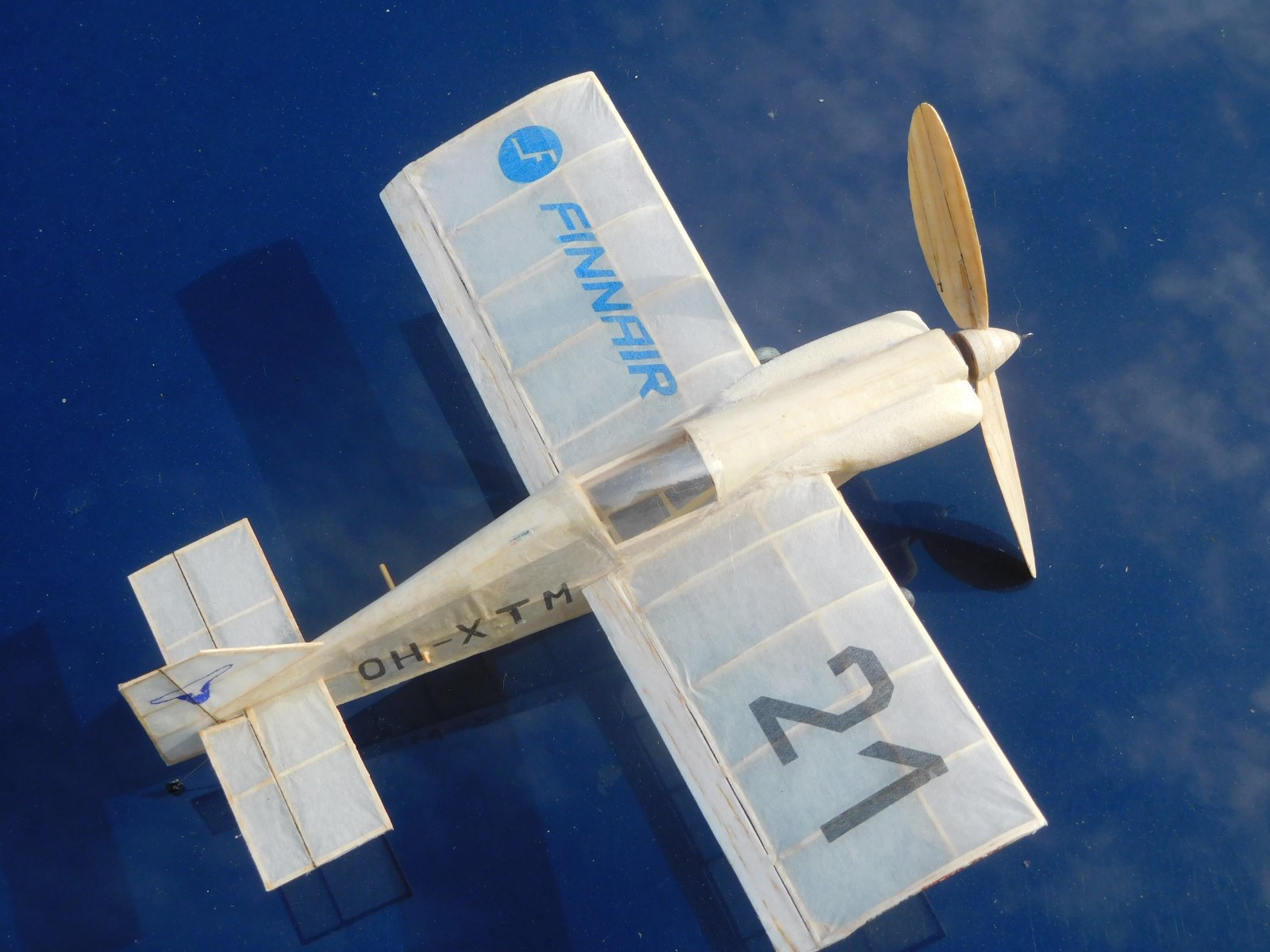

Heuréka. Moje teorie se potvrdila. Přidáním 0,3 g plasteliny na špici vrtulového kužele se těžiště modelu posunulo z původních 35 na 25% a po výrazném
natažením VOP jsem hned natočil do svazku 600 otáček, což je 1/3 z teoretického maxima a na malém plácku za bezvětří jsem model vodorovně vypustil. Následoval hezký, stabilní, ale dost rychlý let - půl okruhu o průměru asi 20m, končící nárazem do stěny balkonu paneláku a následným pádem do šípkového keře. Až po vyndání jsem zjistil, že na křídle chybí křidélko, to jsem pak pod keřem našel. Nyní po opravě bude následovat ladění seřízení s cílem ten let zpomalit větším natažením VOP, případně i ubráním té plasteliny na špici kužele. Uvidíme, co si model nechá líbit...

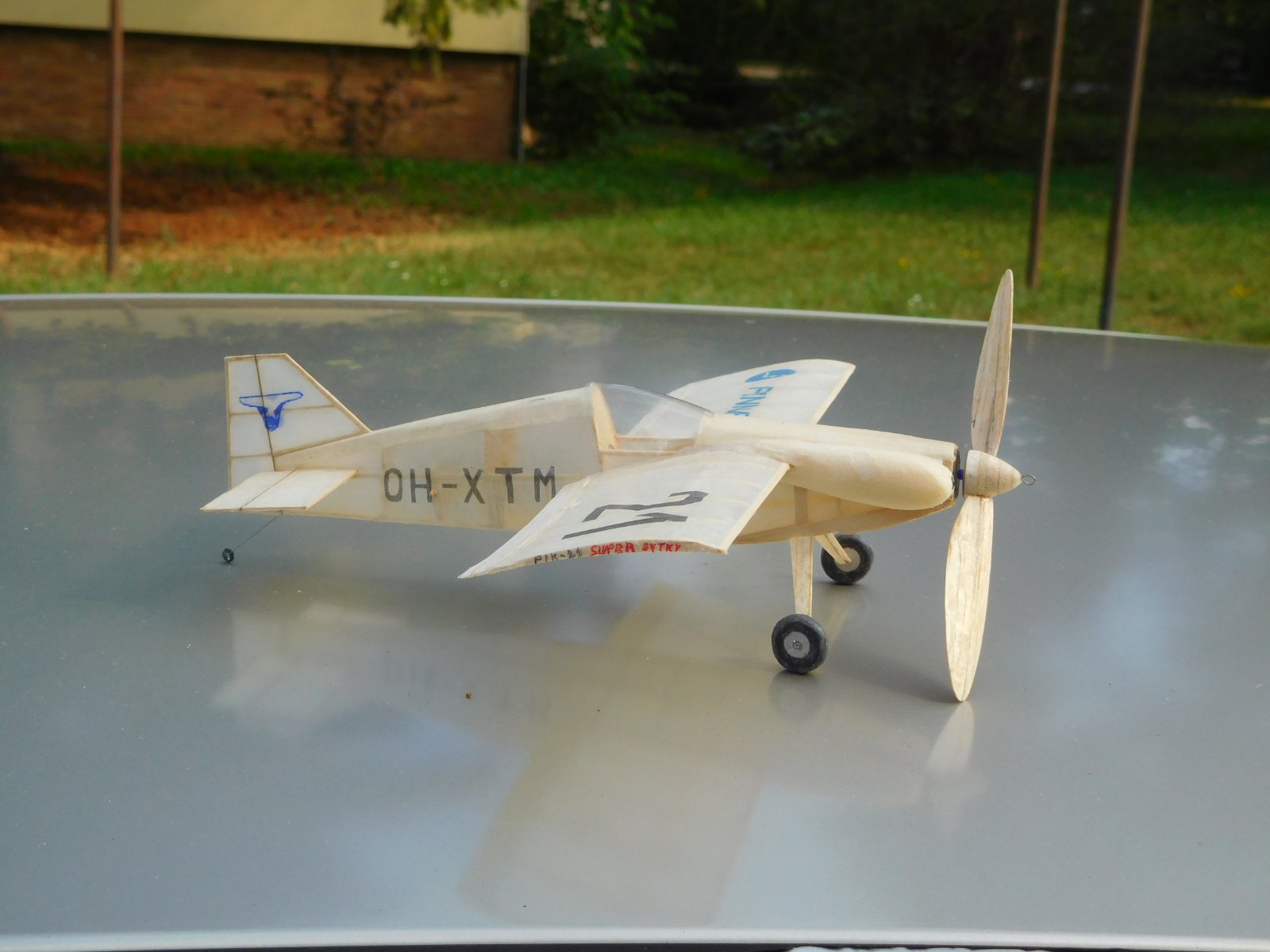

Podvečer 16.8. téměř bezvětří 26 st. C. Točeno 600 a první lety rychle do země. Kroutím VOP a zkouším zmenšit množstbí plasteliny, což je špatně. Teprve když je na špici náboje vrtule 3,3 g plasteliny a VOP správně nakroucená tak se podařil parádní let na 630 otáček model mastoupal asi 10m výšky a kroužil stabilně hezky okrtuhy o průměru 15m, nakonec přistál po 25 sec na borovici ve výšce 7m, Asi byla tam termika. Nyní priblém najít vhotný klacek alespoň 5m dlouhý. Při sundávání jsem asi nectěně hrábl do nastavení křidélek, takže další let byl bez zatáčky. Nové ladění, točím 600 a opatrně startuji v úplném bezvětří. Následuje krásný let, maximální výška 4 m 25 sec a přistání uptostřed plácku s posledními obrátkami ve svazku.

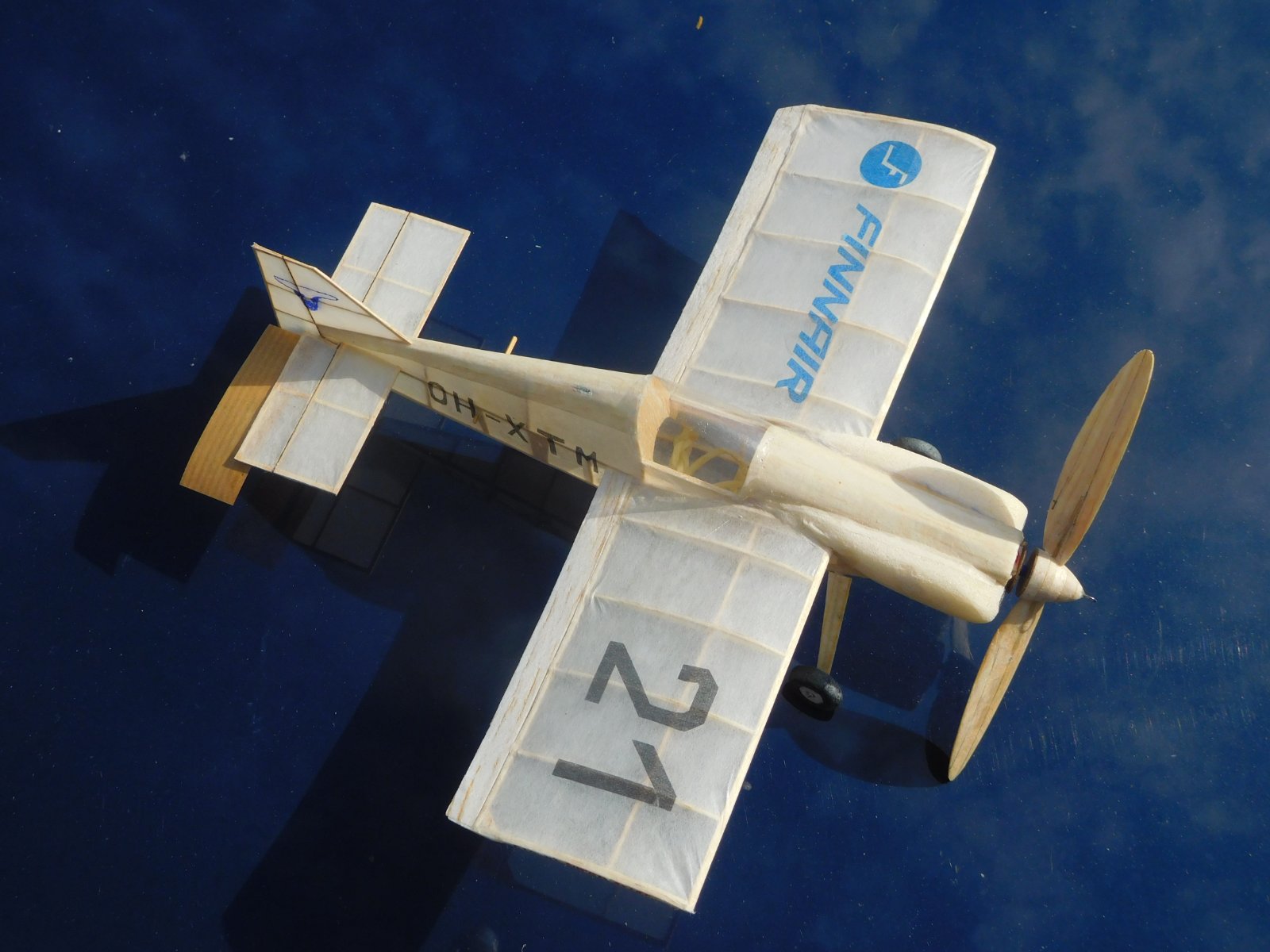

Podvečer 22.8, téměř bezvětří 26 st. C. Točeno 620 první let v klidu výška asi 4m 30 s. Přistání s posledníma obrátkami. Pak začal průvan gumička neměla již plný moment, přistání za 15 s, další let na zbytek dalších 10 s. Nicméně zdá se, že se podařilo optimální seřízení i pro halové létání. Pro halu by mohl být průřez svazku o 5% slabší, který by byl bez záběhu a model bez plastelinového dovážení. Stabilitě by prospělo menší prohnutí koncového profilu.

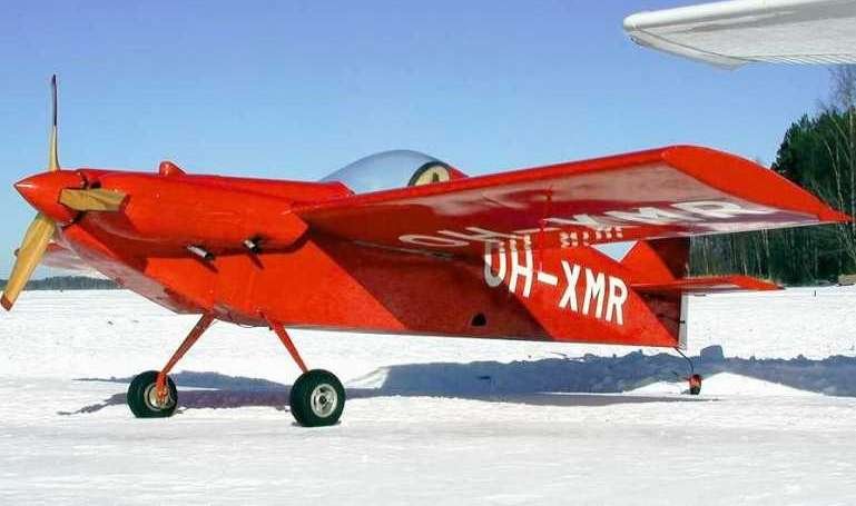

Na internetu je zajímavé červené provedení s třílistou vrtulí a také můj stavební výkres pro Modelbau překreslený Benno Sabelem.

Ještě pár slov k problémům s podélnou stabilitou. Ty se často objevují u malých modelů, kde je použitý hodně prohnutý profil a současně je malá plošná délka VOP, pokud se tato dostane do úplavu za křídlem pak máme problém. Velmi podobnou koncepci jakou měl můj oříšek PIK-21 měl i Kunertův BOO RAY, ten i když měl velmi malou VOP, tak u něj žádné problémy se stabilitou nebyly, asi proto, že měl téměř symetrický profil.

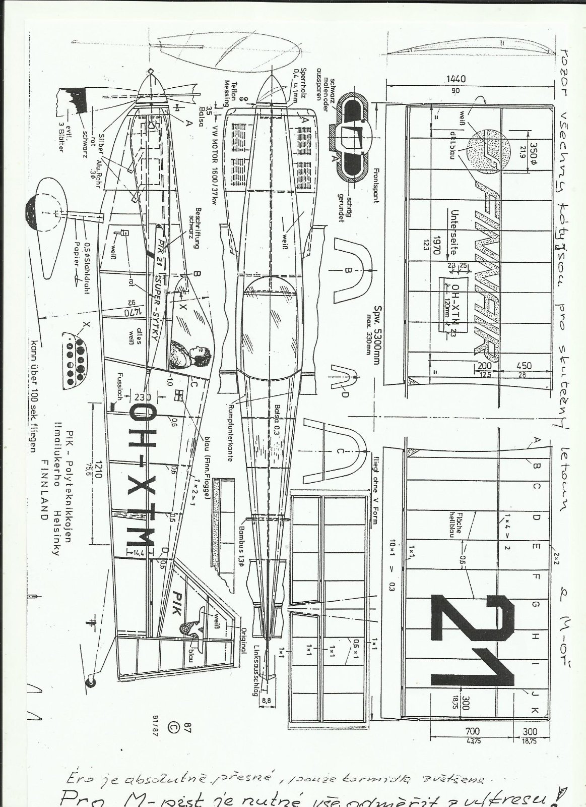

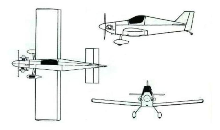

Padají tady občas zmínky o "perfektních" podkladech, občas i o získání přímo továrních podkladů.
Bylo by bezva občas nějaké z nich "pustit" mezi nás, obyčejný lid
Podle toho shluku čar nic smysluplného (maketového) postavit nejde. Pokud nechci být na statice smutný nebo se dohadovat (zbytečně).
Navíc nějak nekorespondují s fotkami. Vstup vzduchu, SOP, štíhlejší trup na té mušce... Víc vidět moc není (křídlo).

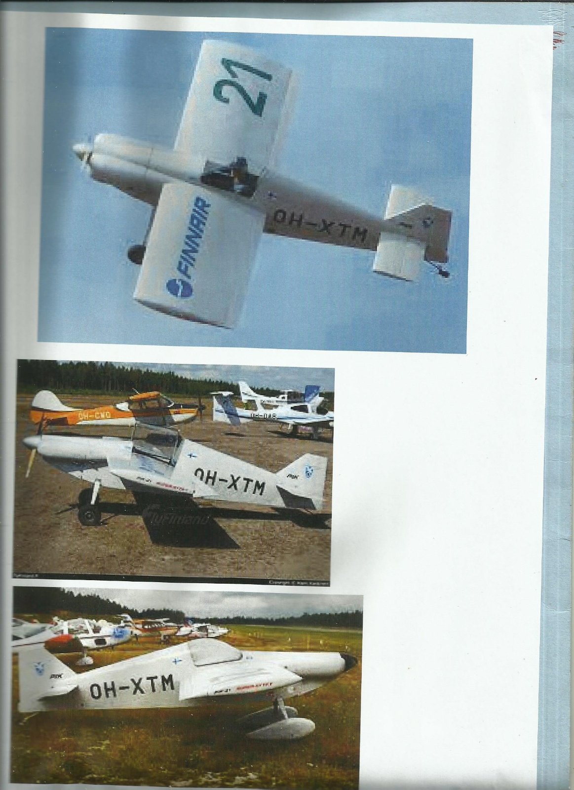

Dobře Prtře. myslel jsem, že stačí to, co jsem předložil a internet. Ty chceš pořádné podklady. Takže přikládám 3 pořádné fotky a výkres přímo od výtobce. Snad budeš spokojený.
