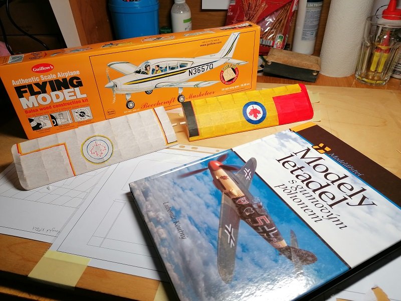

Maci to ví a tak mě pravidelně dráždí fotkami ze stavby, které mi posílá pres messenger. A tak to nedávno vlastně i začalo. Přišel mi obrázek, kde má na stole bambiho při potahování a jen tak mimochodem k tomu staví i piper cherokee od guillows. Jako vždy jsem ho nazval provokatérem a přítelsky poslal někam. Nicméně diskuze nakonec dospěla k tomu, že bych si vlastně mohl nají trochu času a něco malého si po těch letech bez letadel zase postavit, tak proč né nějakou tu dvacetinku třeba o vánoční dovolené. To bude dost času se na něco nachystat.
Druhý den ráno jsem v kanceláři na stole měl položeného Musketeera od Guillows. Vrazil jsem tedy na dílnu za Macim s dotazem co to má znamenat. Bylo mi vysvětleno, že on má doma ještě další tři éra v rozsypu a že tohle určitě dělat nebude, tak ať ho postavím já. NO....nakonec jsem neodporoval.
Doma jsem se nakonec večer dostal k tomu, abych otevřel krabici a mrknul na "TO" ...... no a už jsem se vezl. Vzpomínka na mladší léta se přihlásila ke slovu a už se stavělo.
Postupně jsem zjsitil co všechno jsem zapomněl, co všechno se musím ještě nauči, co všechno je potřeba si vyzkoušet a ještě dále pořídit.

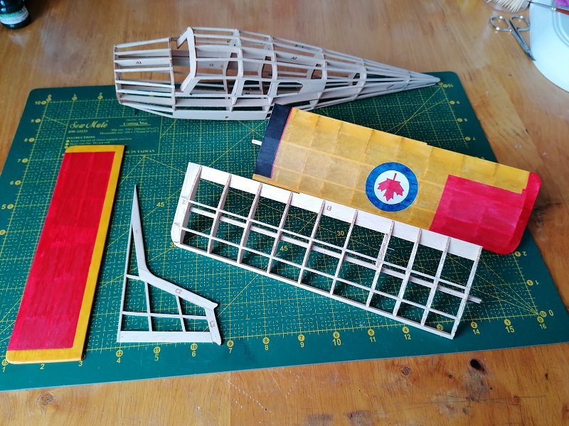

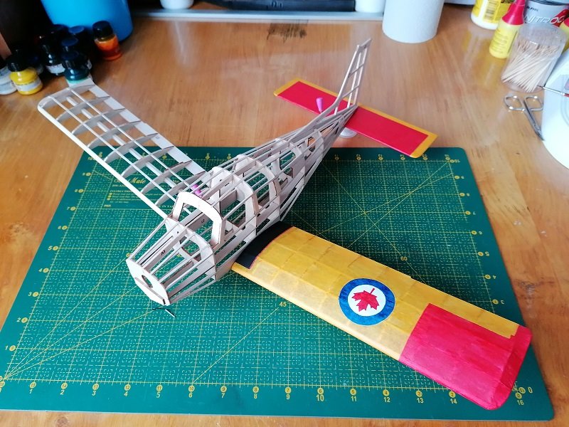

Mušketýr je tedy koncipován jako letadlo, na kterém se bude zkoušet a ladit. A zatím vypadá nějak takto:
Není to zdaleka dokonalé, ale jako letadlo to trochu vypadá :D

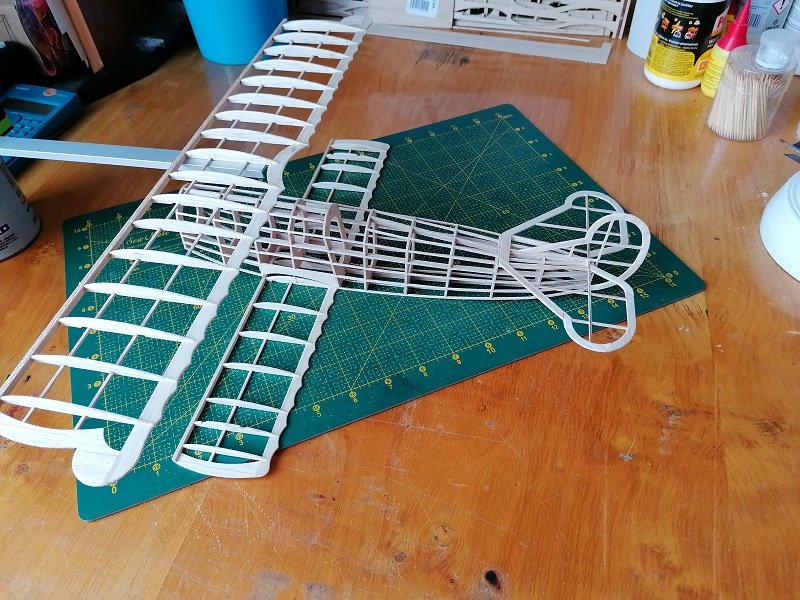

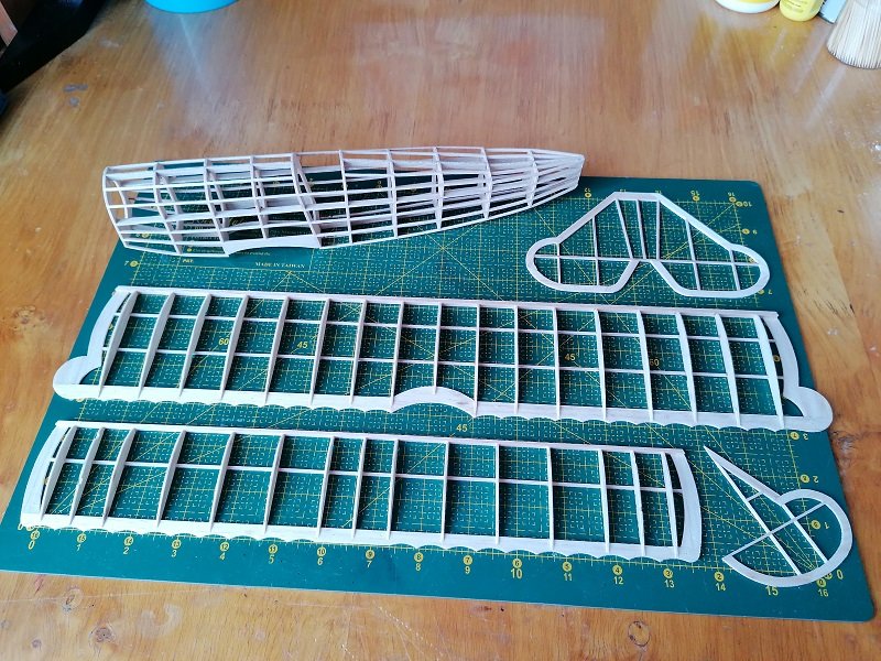

No ale aby toho nebylo málo a protože stavba mě opravdu bavila, našel jsem si i druhou oběť, která posloužila k dalším testům. Našel jsem si plánek na Fokker DVII, spáchal jsem podklady v dxf, srabácky si to v práci vyfrézoval a pustil se i do druhé stavby.....respektive dalšího zkoušení.
A k tomuto jsem se momentálně dopracoval:
Do skutečné makety to samozřejmě má ještě strašně daleko, ale tyto dvě letadla zatím opravdu beru jako "na zkoušku" toho co budu schopen postavit, namalovat a nakonec i provoznit - zalétat.

Obdivuji tvé nadšení a hledání nových cest i tam, kde jsou tyto všeobecně známy. Plánek na dvacetinku Musketeer a stavební návod je jako příloha v mé knize Modely letadel s gumovým pohonem- Vím, že třeba v Brně byl stavěný v desítkách kusů a všem báječně létal. Ta tvá kostra je zbytečně složitá, vyjde jistě těžká. ale umíš to asi dobře na PC. takže barevně moc hezké. Pokud jde o tvého Fokkera D-VII, pak trup je opět nesmyslně složitý, křídlo by mělo mít ke konci štíhlejší profil tak, jako originál a hlavně nějaké lomení do V. O seřízení dvouplošníků toho dost a kvalitně zde na stránkách napsal Tonda Alfery. Je mi líto ale v té podobě jak to vidím na fotce kostry dvacetinka nemůže stabilně létat.

Souhlasím, že konstrukce mušketýra není zcela optimální, zbytečně složitá a zbytečně masivní. Nicméně, takto ji navrhl někdo u firmy Gillow´s (sám Paul Guillow to určitě nebyl, protože letedlo se začalo vyrábět až 12 let po jeho smrti) a takto ji i s příslušenstvím dodávají ve stavebnici, kterou mám od kolegy. Takže v tomhle jsem tak nějak nevinně :) . Vzhledem k tomu, že jsem letadlo začal stavět, abych vyzkoušel jak na tom vlastně jsem a jesli to ještě umím, tak žádné extrémní výkony nečekám. Myslím, že úspěchem bude, když se alespoň chvíli udrží ve vzduchu. Proto nakonec mušketýr dostal i to pestré zbarvení CAF, aby alespoň trochu hezky a neokoukaně vypadal na poličce.
Pokud bych se měl do Musketeera měl pustit sám od sebe, tak by to určitě bylo podle plánku z Vaší knihy. Tu mám už poměrně dlouho doma a je již trochu ošoupaná, to jak jsem si v ní listoval a říkal si "Jednou až bude čas, postavím si Arsenála". Takže až bude čas, postavím si Arsenála :D
Fokker není ze stavebnice, nicméně, konstrukčně je ze stejného pera, protože je vyvořen podle letitého plánu z jiné Guillow´s sady, který jsem si našel na outerzone. Plán jsem si překreslil do křivek, zkusmo poskládal 3D model a vytáhl si podklady v dxf pro CNCčko. Takové malé praktické cvičeníčko pro další pokusy. Jo, s PC mi to vcelku jde. Tak nějak se to dnes od vývojového konstruktéra očekává a tohle byla opravdu drobnost.
Konstrukce je stejně jako u mušketýra poněkud masivní. Aktuálně nějakých 11-12g (prozatím nemáme lepší váhy jak kuchyňské :( ) a bude na tom pravděpodobně stejně jako mušketýr. Dostane barvy podle Fokkera Ernsta Udeta "Du doch nicht" a bude snad alespoň hezky vypadat, protože letové výkony určitě nebudou závratné.
Lepší výkony si nechávám na další stroje. K Mušketýrovy by se hodil AT-6 Harvard v barvách RCAF, chystám se i na toho Arsenála a takovou malou srdcovkou je B-534.....tak uvidím jak to dopadne a jak to bude létat :D

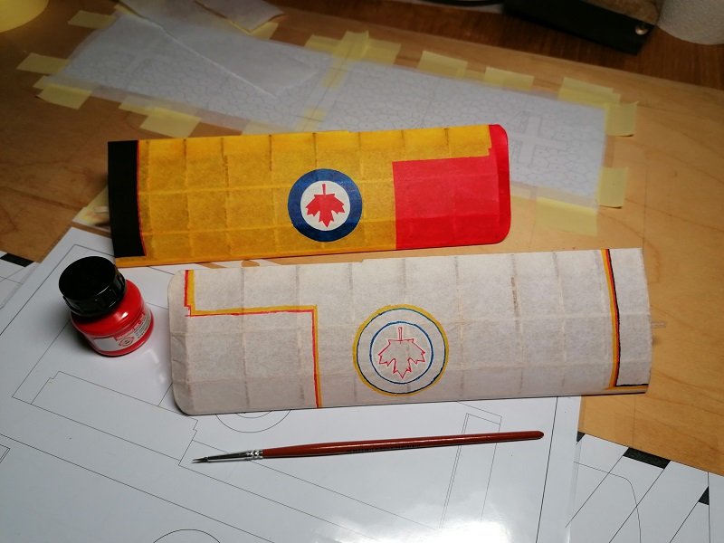

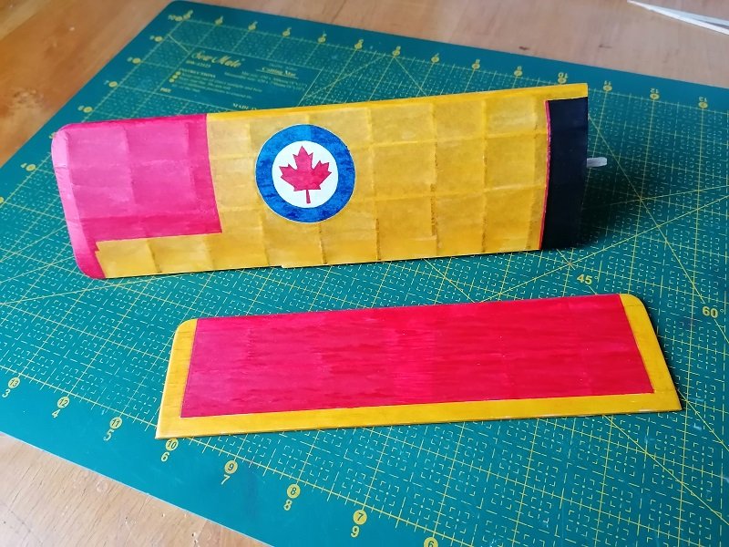

Aktuálně lehké pokračování na druhém křídle mušketýra

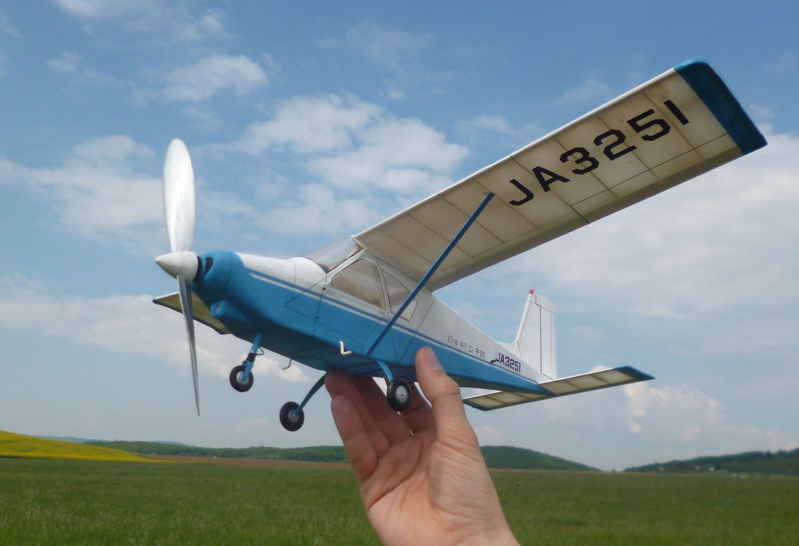

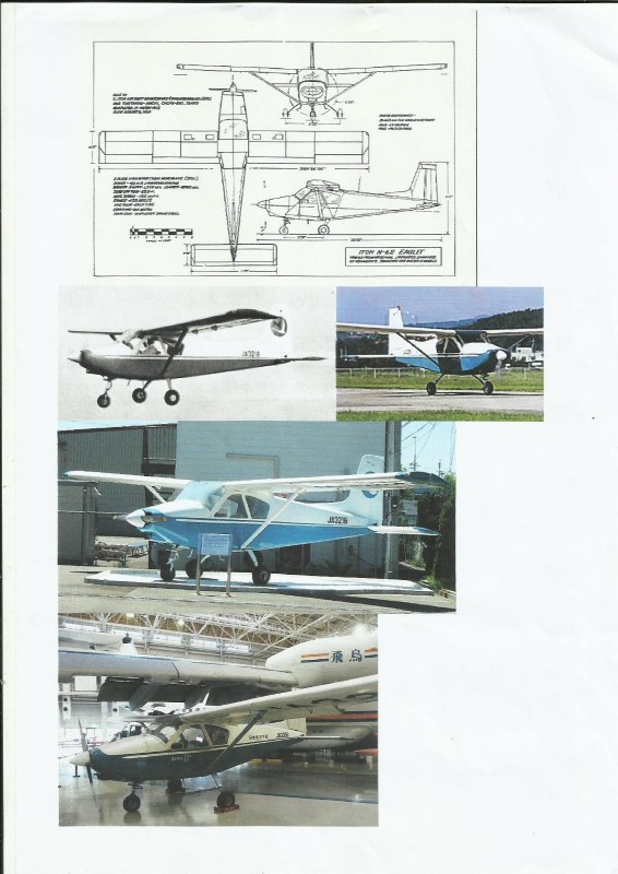

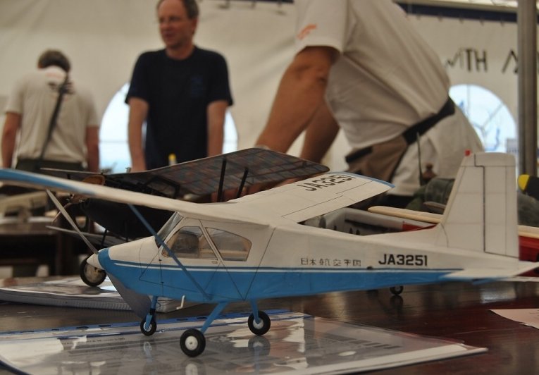

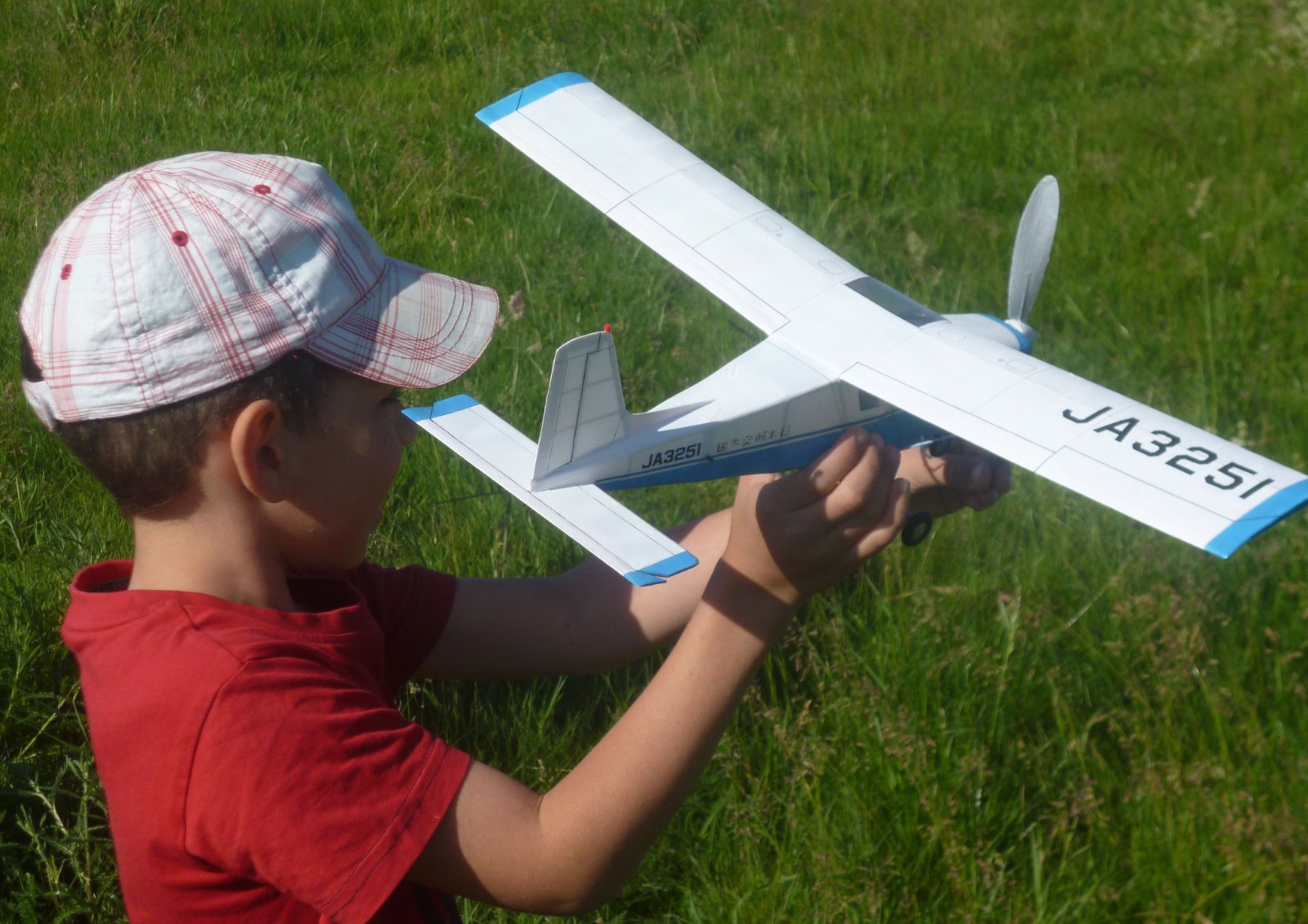

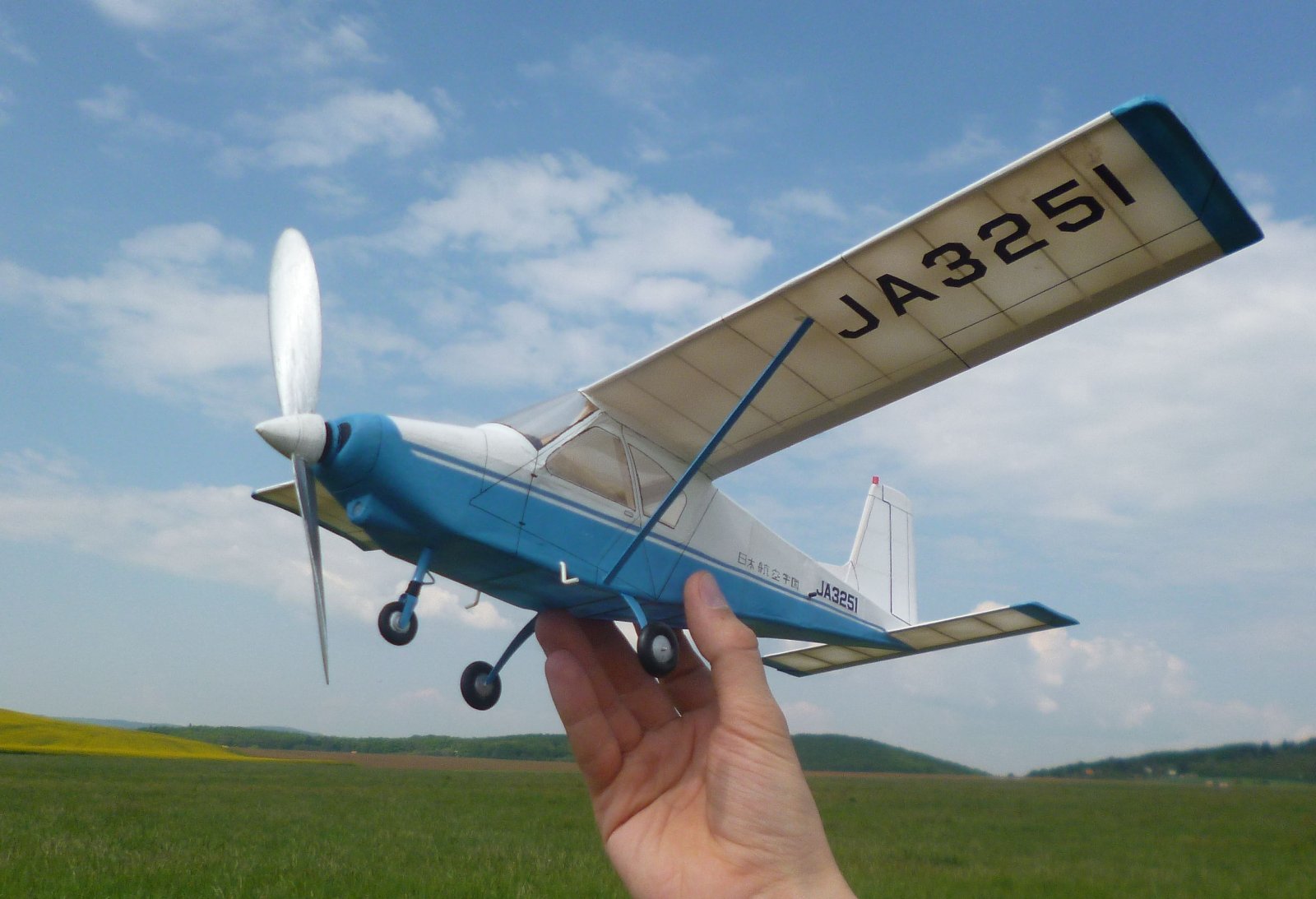

Nevím, kdo a proč má něco proti hranatmu Itohovi. Doleželova dvacetinka je matetově přesná. Jak by ji někdo chtěl měnit ?
