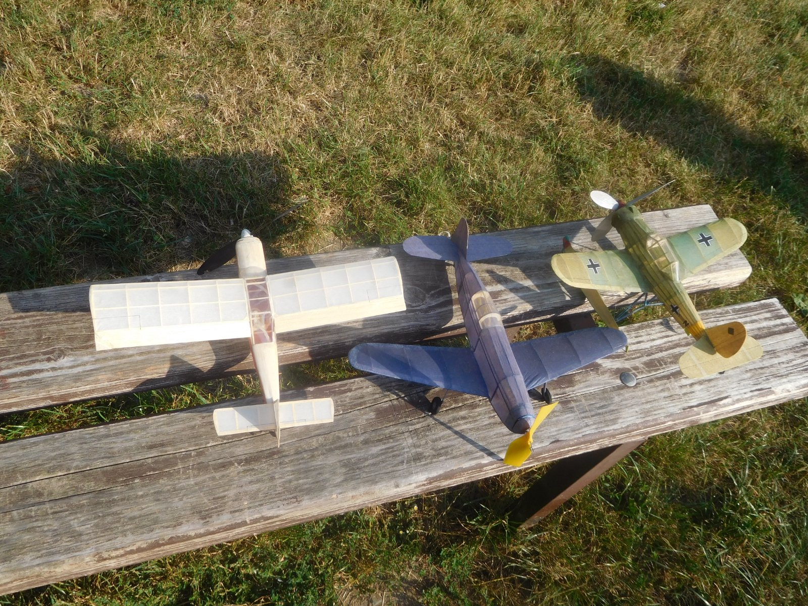

Před časem jsem postupně postavil Cadeta, Caudrona, plovákové Arado 196 a Bucanera. Nádherné počasí konce letošního srpna a začátku září s naprosto bezvětrnými rány a podvečery mne nalákalo na poletování s IPRO modely na mém travnatém plácku mezi vysokými paneláky, parčíkem a dálničním přivaděčem o rozměrech 90 x 45 m. Také jsem chtěl pořídit nějaké letové záběry, což ve stísněných podmínkách a mém foto vybavení není snadné, malé modely jsou rychlé a nelze je natáčet na lety delší půl minuty, jinak skončí na střeše paneláku, na stromech v parčíku, nebo pod koly aut na dálničnín přivaděči. Staré svazky z měkčí gumy byly zcela zteřelé, udělal jsem nové z dobré, tvrdší gumy TAN SS 01/2015, která má Kmax 10,7 při 25C.

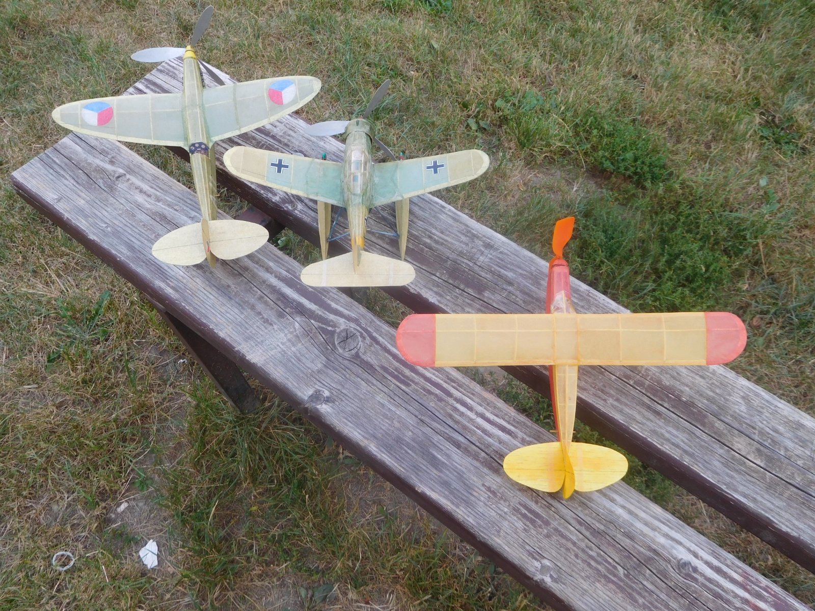

V  9hodin ráno bylo bezvětří, vzal jsem na plácek u dálnice peanuta Skylark a dva modely IPRO Caudron a Arado 196 ,které jsou také peanuty. Skylark létal hezky, Caudron s novým svazkem L=4OO mm TAN 01/2015 3x1 Nmax 1800 ot natočený na 500 pohupoval, po natlačení VOP to bylo lepší a tak jsem zkusil 800 a výsledek byl šok, výška 25m a riziko, že model skončí na stromech, naštěsí po 25 s motor končil, vypadla hlavice a model přistál uprostřed plácku.

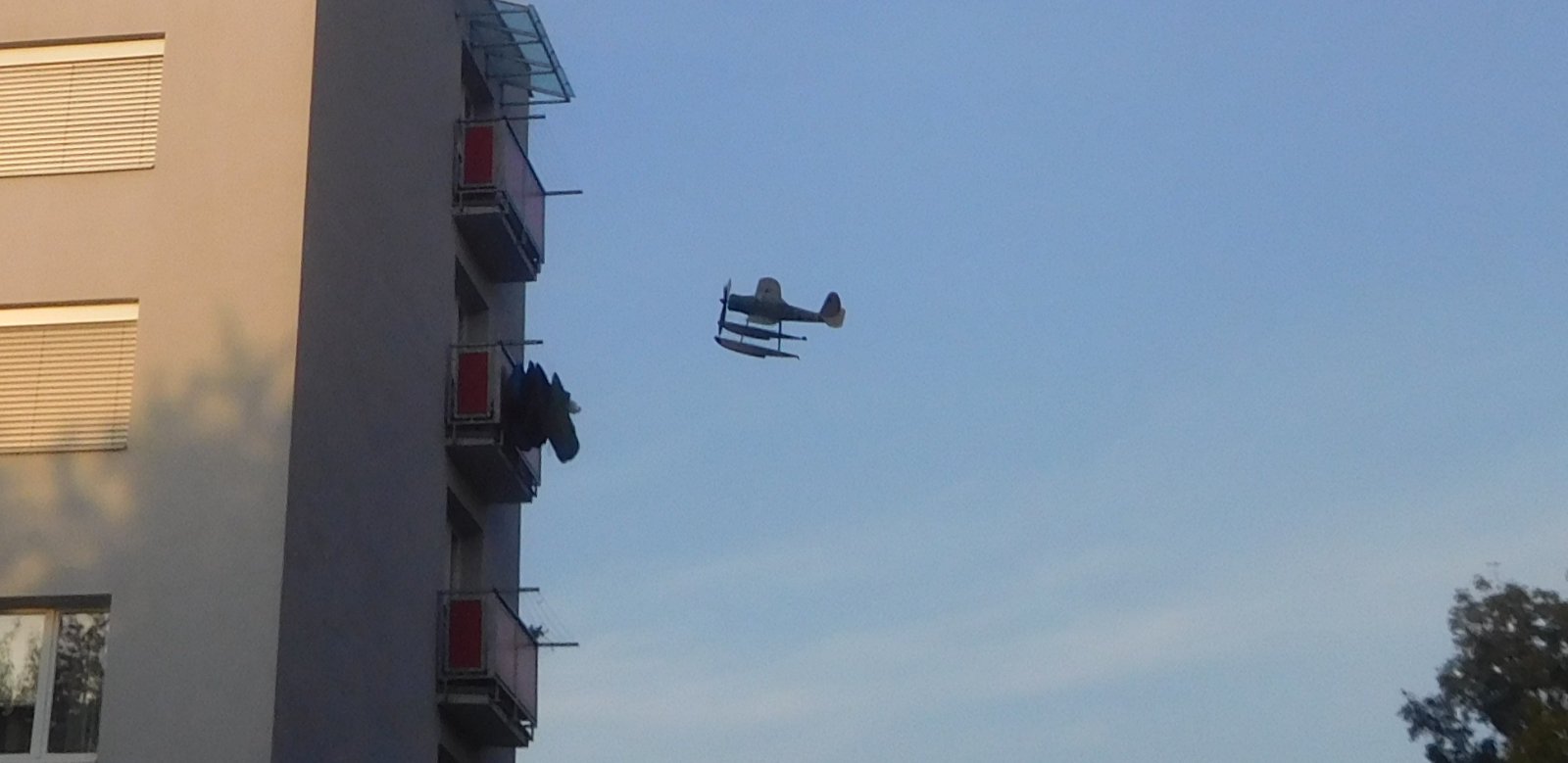

Start Arada se nekonal dva roky starý svazek byl zteřelý a nepoužitelný, takže až příště,Večer již s novýnm svazkem l=320 Nmax 13OO natočený na 500 létal hezky asi 15s a výšku 5m, Na 9OO již výška 15m a po 27s přistání na stromě, Lze očekávat, že na 1200 by to mohlo být asu 35 sec.

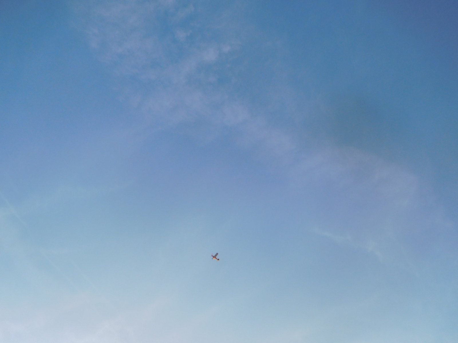

Bukanýr se stejným svazkem jako Caudron na 800 stabině výšha 15m, a let kolem půl minuty. Naplno natočený v klidu může létat minutu.

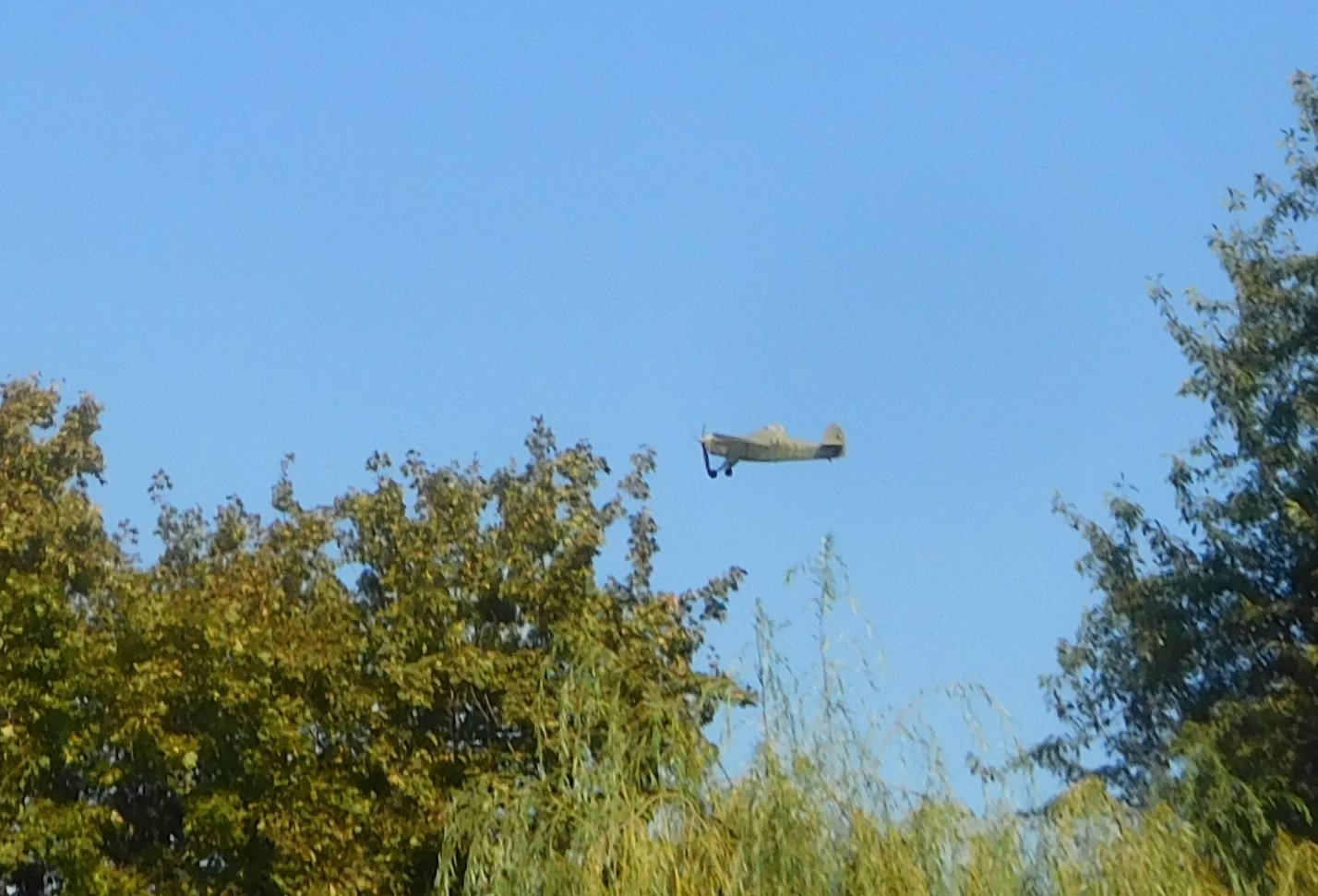

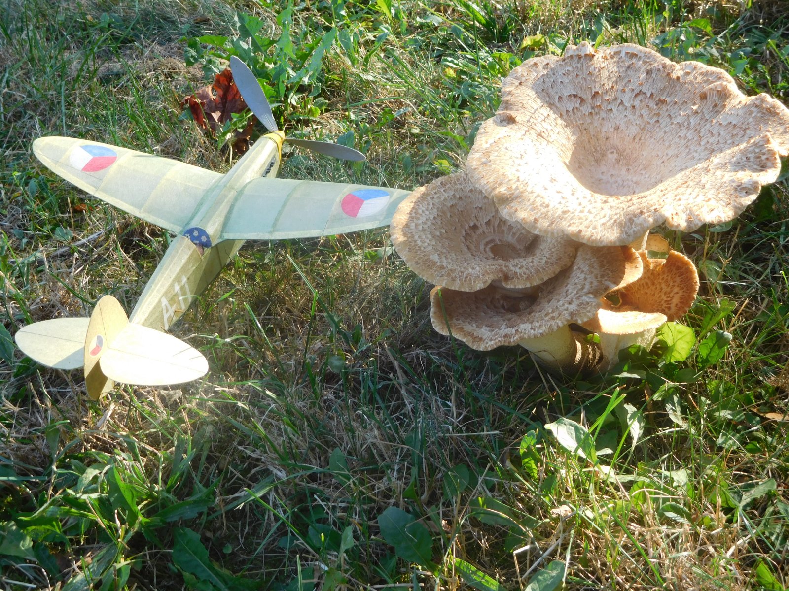

Cadet se svazkem l =350 3x1 Nmax 1600 napřed houpal a odmítal zatáčet, Po velkých úpravách nastavení VOP i SOP se povedlo model zkrotit na 750 otáček dosahivak výšju asi 12m a po 25s přistál ve výšce 6m na stromě. Již se snrákalo kdyř model po hezkém letu se přesunul k parčíku, zdálo se, že prolétává mezi vrbou a třešní ve výšce asi 6m, ale ne a ne jej najít. Pomáhala spousta lidí, ale na konec zůstala mladá dvojice a dívjka s brejlemi zahlédla model zcela na vrcholu té vtby ve výšce 9m. Moje teleskopická tyč byla krítká. Nakonec pomohla přinesená branka a na ní balancující hoch s tyčkou, Poškození jen menší, odpadla kormidla a pár děr. Další ráno již opravený létal a fotilo se.
