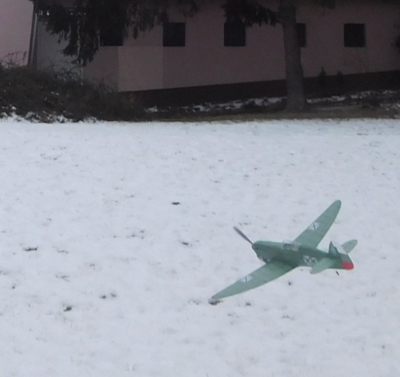

Příspěvek od Lubomir Koutny » 23 úno 2025 13:23
Dnes před polednem bylo pošmourno, teplota kolem nuly, ale bezvětří, model po úpravách seřízení a tak jsem neodolal a šel zalétávat, dokonce jsem si sebou vzal i foťák. Již první let ukázal změnu, model letěl rovně, beze snahy zatáčet a přistál před garážemi, Trochu jsem namáčkl SOP do zatáčky a připravil si fo%ták, let byl již v zatáčce, ale foťák ptoti obloze odmítal zaostřit a exponovat. Já pečlivě sledoval dráhu letu a expozice spustila až po pěti vteřinách, kdy byl model již na sestupu proti tmavému smrku, fotka nic moc. Natáčím více a model leti do poloviční výšky paneláku hezky proti obloze marně mačkám spoušť, ale exponovat začne až proti baráku. To se opakuje i u dalšího letu, nakonec při nejlepším letu foťák vůbec neexponoval, proti obloze odmítal zaostřit. Konec létání zavinilo tvrdší přistání mezi kusy ledu a ulomení půlky listu vrtule, takže oprava až doma.

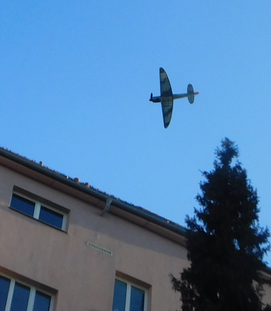

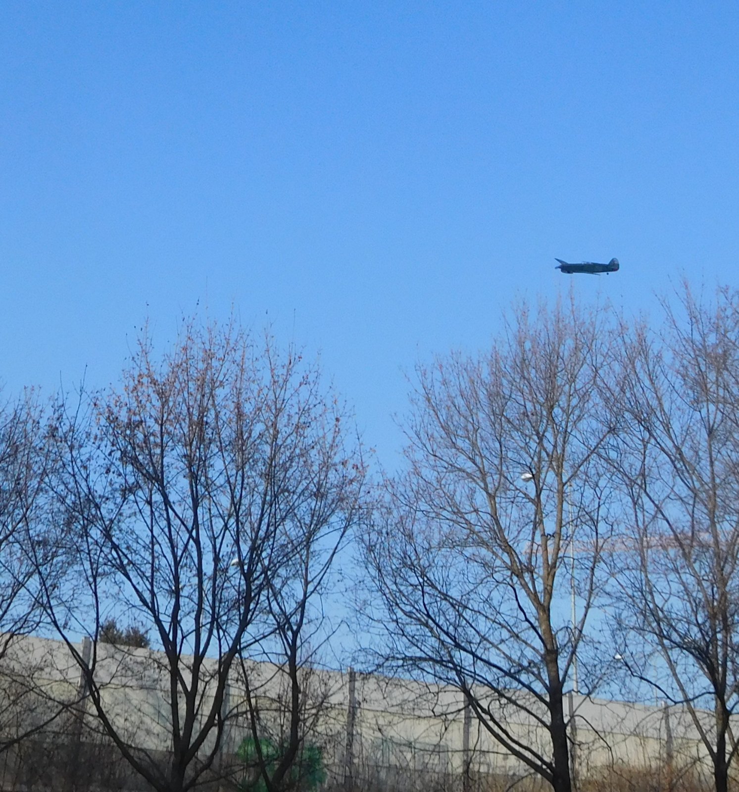

Příspěvek od Lubomir Koutny » 24 úno 2025 10:31
Dnes ráno již bylo nad nulou a úplné bezvětří. Na dvacetince B-135 jsem na pravém konci křídla nad horkou žehličkou nakroutil výraznější negativ, to abych zarazil tendence modelu nabíhat při větším natočení do kosého přemetu. Tento zásah se v motorovém letu osvědčil, takže i když bylo natáčeno jen prstem za vrtuli bez vytažení svazku, tak jsem tam natáčel 300 až 400 otáček, což již dalo Avii dostup 15 až 20m. Ano motor byl rychlý a stabilní, ale s klouzavým letem to bylo horší, model přešel do pravé zatáčky, která někdy končila strmou spirálou, inu to čemu já říkám křidélkový efekt. Výsledkem bylo, že po takovém přistání do již rozmrzlé půdy v parčíku se zlomil vrtulový list, tentokrát o byl ten opačný. Další testy by již měli být na letišti, když bude tráva a budu pořádně natáčet v napjatém stavu.
Myslím ale, že již nyní mohu ohodnotit Avii B-135 jako dvacetinku, stavba je náročnější než byla u mého výškového Spitfire MkVII HF, Avie je velmi choulostivý typ a stejně jako originál letoun neodpouští chyby v seřízení ani v zalétávání a je choulostivá na způsob startu, tedy chce to správnou rychlost, náklon na levé křídlo i úhel proti horizontu, což je náročné, model se při startu špatně drží, zvláště pokud na ruce se vám kývá na poutku fotoaparát. Pro bodovače je pak dilema, zdaty buharské letouny byly z fabriky na horních a bočních plochách jen zelené, nebo v Bulharsku až po opravě poleptaných ploch tam také byla černá barva. Problémem může být i velikost znaků, na výkrese menši, na čelní straně obálky e knihy veliké.
Můj výškový Spitfire po nastavení správného negativu na pravém křídle byl úplný dobráček, Reprezentant letecký akrobat Hýka si odvezl ode mne dva modely P-30 a toho Spita a říkal že, P30 létají výborně, vysoko a daleko, ovšem on a jeho kolegové jsou nadšení z podvečerního poletování se Spitem, to že je úplná nádhera.

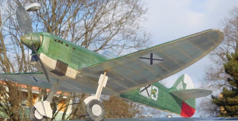

Příspěvek od Lubomir Koutny » 02 bře 2025 14:42
Uplynulo pár dnů a mně to nedalo abych znovu nezkusil létat s Avií na mém plácku Bylo pod mrakem takže fotky nic moc, když trochu vysvitlo slunko. tak zase foukalo. Nakonec padlo rozhodnutí, že letoun měl již z fabriky dvoubarevnou kamufláž a tak jak bez kompresoru a černé humbrolky udělat ty černé pásy, nakone jsem to udělal černou hustou anilinkou, nebylo to na již nalakovaný model vůbec snadné, ale výsledek je dobrý. Dnes svítí slunce ale občas to zafouká, zkusil jsem udělat pár letových záběrů, proti obloze závěrka odmítala exponovat, podařil se záběr se správným náklonem, že model ukázal dvoubarevnou kamufláž, ale je to daleko a hlavně proti stromu a model tam musí hledat detektiv. Takže jen jeden záběr v prudkém stoupání, ale křídlo je tam ze spodu, následovalo prudší přistání z velké výšky na tvrdou zem a následující let tím byl poznamenán = z kužele byl vymeštěn jeden list a já jej musel pracně dlouho hledat, Oprava až doma!

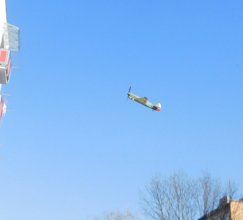

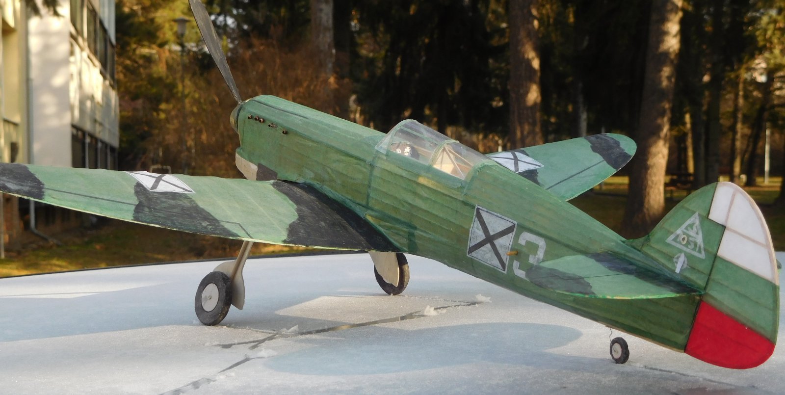

Příspěvek od Lubomir Koutny » 02 bře 2025 14:47

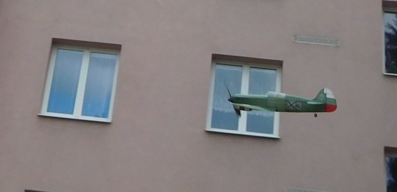

Dalších páe fotek

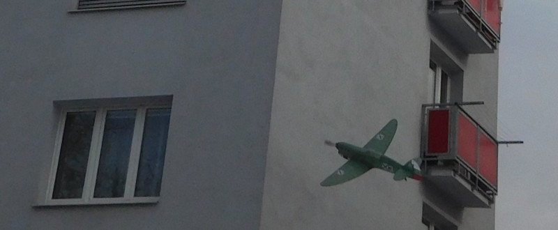

Příspěvek od Lubomir Koutny » 02 bře 2025 19:21
V podvečer bývá bezvětří takže v 17 hodin jsem s opravenou vrtulí zbovu šel na plácek. měl mne již cestou varovat obšasný závan průvanu,ten se občas objevil i na plácku, většinou to přišlo od severu kolmo na nejvyšší dlouhý panelák. Udělal jsem asi 5 letů s marnou snahou o opravdu hezkou fotku. Postupně natáčel stále více, až najednou byla Avie ve výšce 20m tam jí končil motor a vypadla hlavice s vrtuli, v kluzu visela z předku trupu a model pak hezky klouzal. Chtěl jsem to zopakovat a vyfotit, ale těsně po startu přišel silnější závan od severu, asi tak 2m/s a zafungovalo svahové prougění, model byl brzy hodně nad střechou paneláku, fobře nasvícený a tak fotím, když mačkán spoušť tak model najednou udělal přemet, já mám záběr jak je nad panelákem na zádech a vypadává z toho rotoru před panelák a nakonec hezky přistává na plácku. Míra štěstí byla vyčerpána a je mi jasné, že musím domů, jinak příště přijdu o model.
