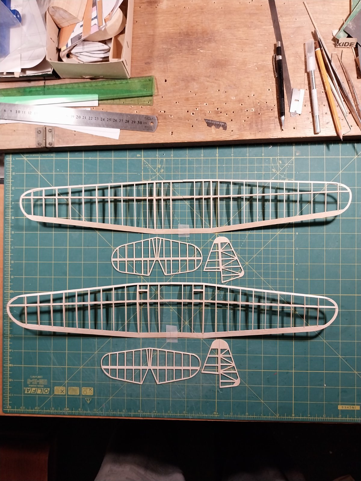

Pustil jsem se do stavby modelu dvacetinky Beta 56 podle plánku Milana Káchy vydaného před mnoha lety v edici plánků řady Modelář.
Trochu jsem upravil konstrukci křídla a ocasních ploch. A protože letadla Beta se mi líbí tak jsem rozhodl nakreslit plánek na dvacetinku Beta 252 Scolar. Plánek jsem kreslil podle monografie z časopisu Modelář. Když jsem pracovní plánek vytisknul neodolal jsem a začal stavět i Betu Sccolar. Zatím si stavbu obou modelů moc užívám. Křídlo a ocasní plochy v horní části fotky jsou pro Betu 252 Scolar. Další v pořadí československých letadel bude Letov Š 39.

To už je hodně fousatý plánek, někdy kolem roku 1971? ;)
Ale proč ne? V jednoduchosti je krása, bude to létavé a určitě to opět postavíš pečlivě.
Tak ať se daří a průběžně dávej! ;)

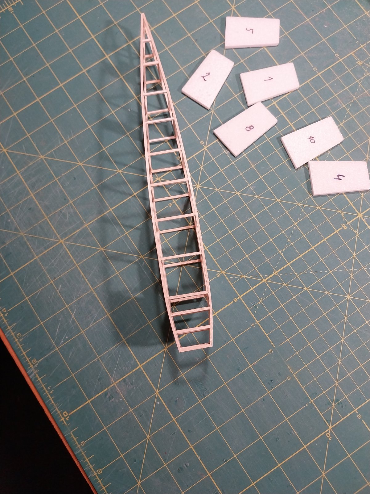

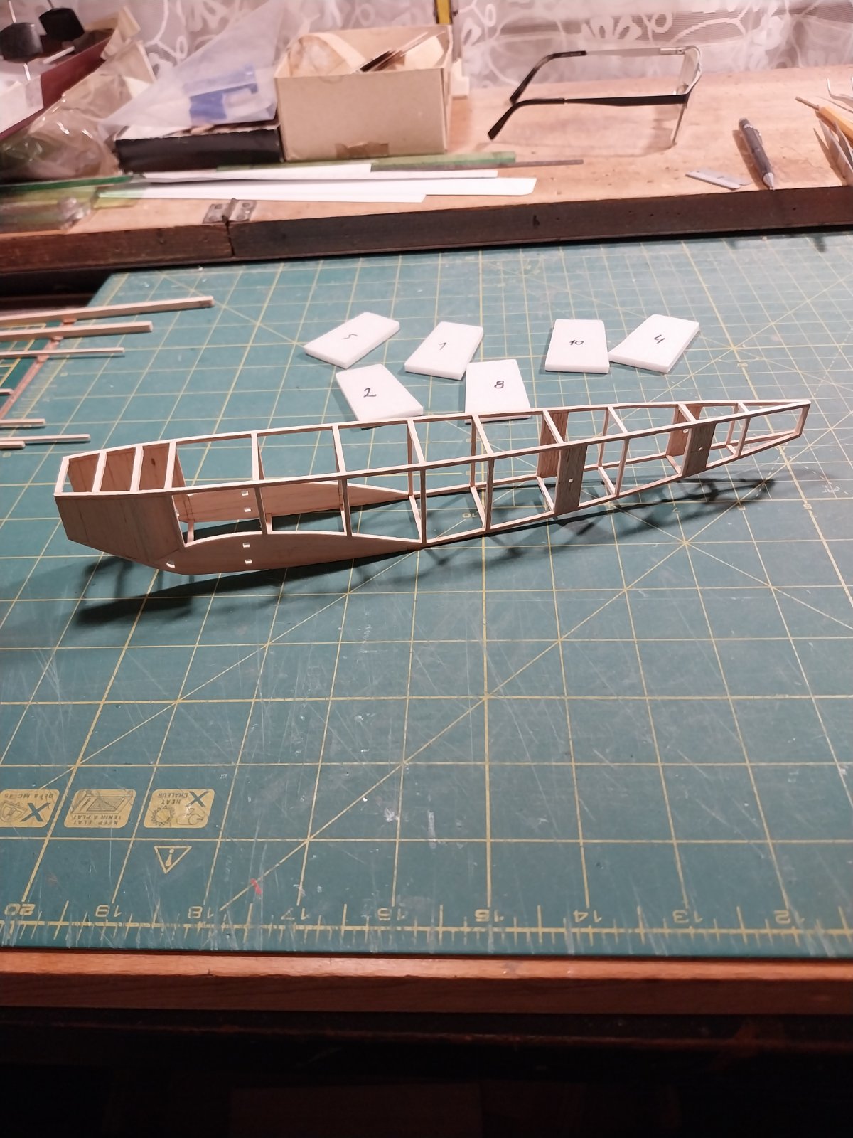

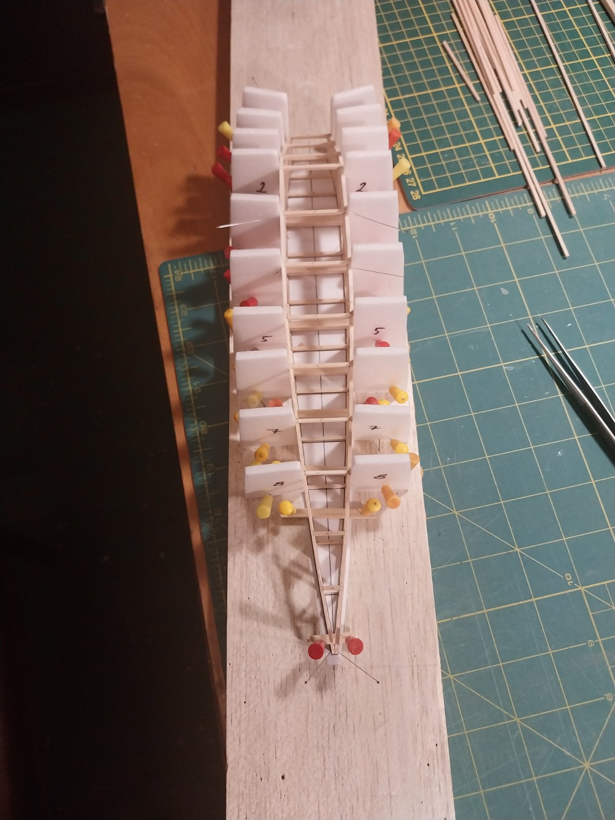

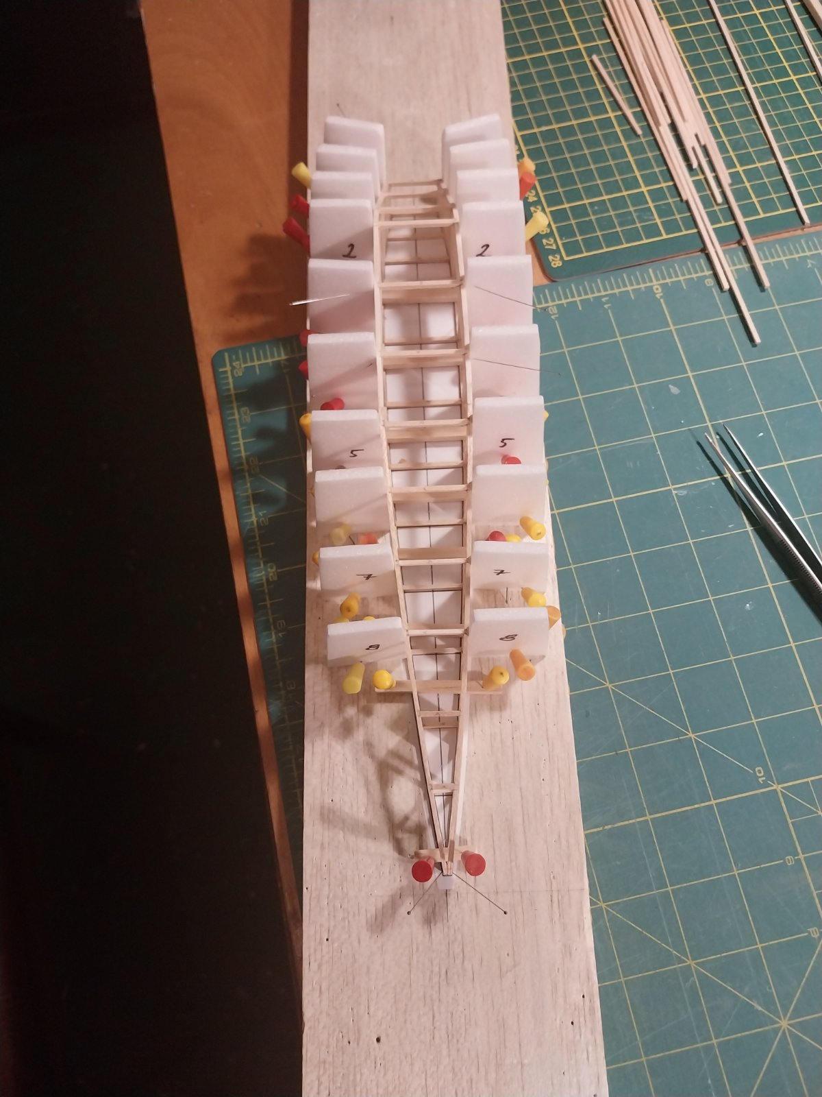

Stavba trupu na Beta Scolar. Lepení bočnic trupu a jejich spojení.
Jirka Pavlíček
Reakce: 48
Příspěvky: 512
Re: Československá letadla Beta 56 a Beta 252 Scolar
Příspěvek od Jirka Pavlíček » 25 led 2025 21:34
Pěkná práce!👍🏻
Z čeho jsou ty bílé očíslované destičky?
Jirka
caha54
Reakce: 17
Příspěvky: 131
Příspěvek od caha54 » 25 led 2025 22:10
Depron 4 mm .Sleduju stavbu tvého Sopwithe také krásná práce a těším se na pokračování

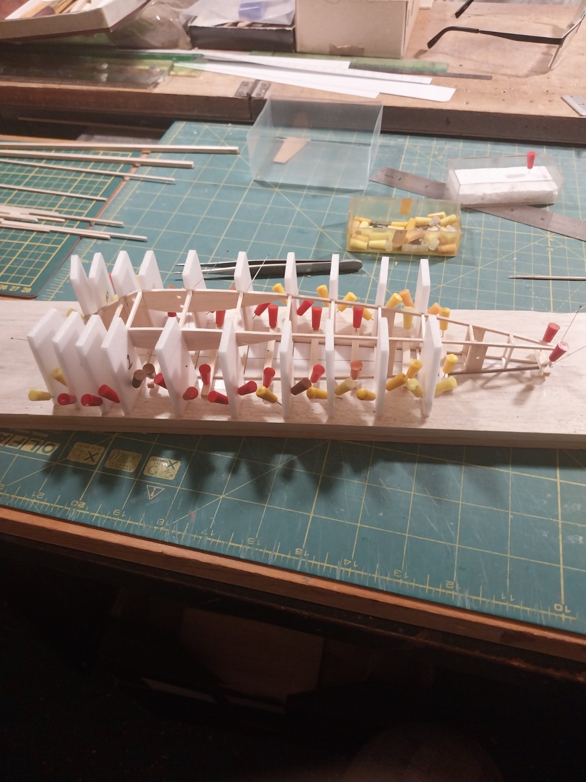

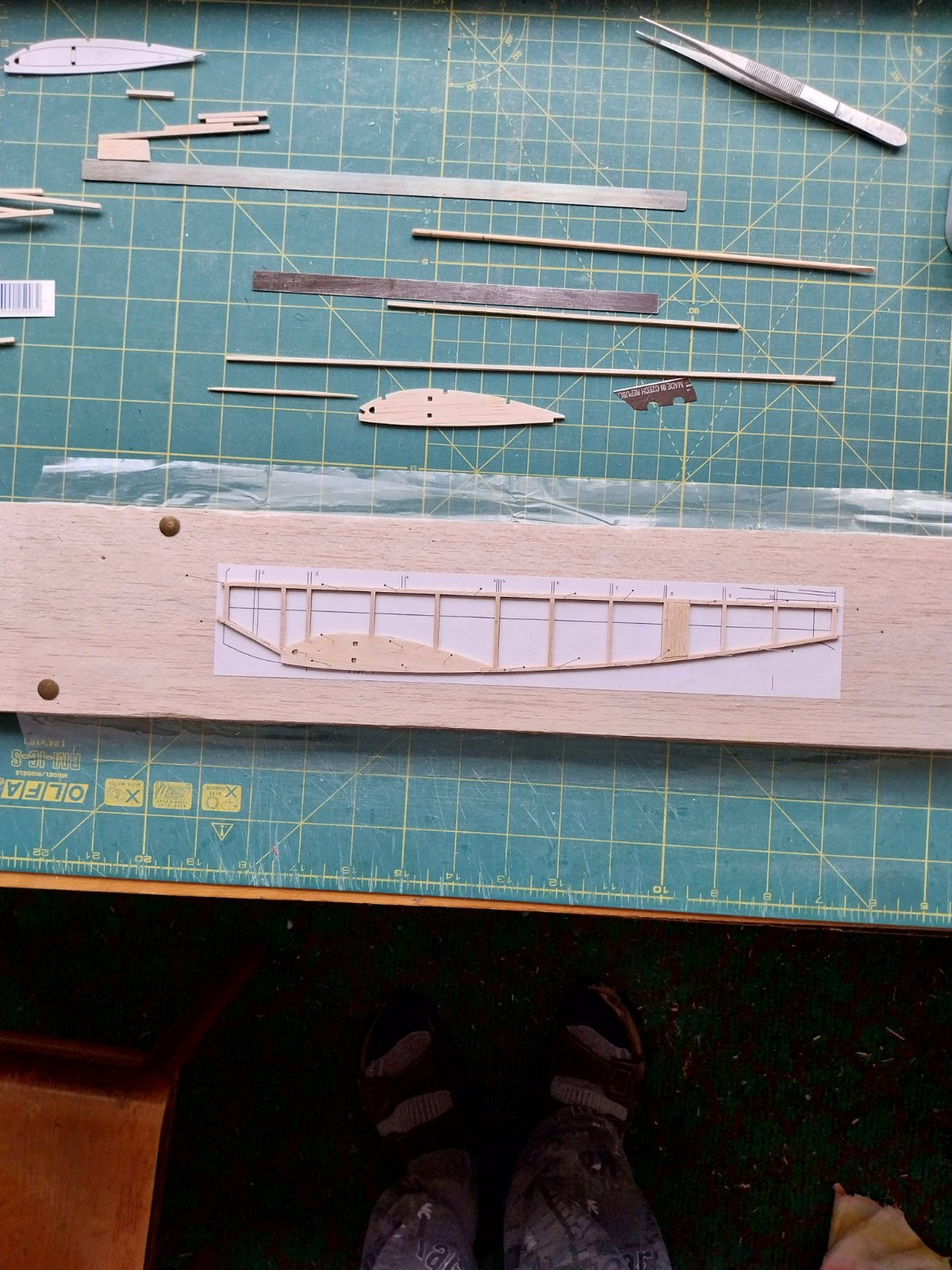

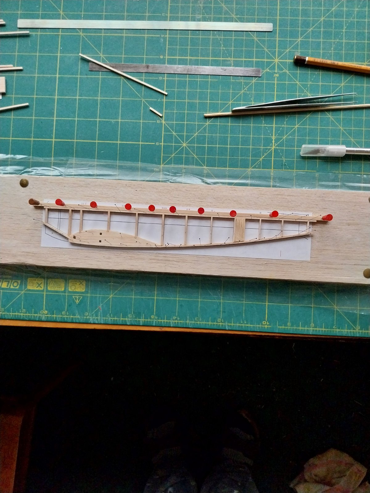

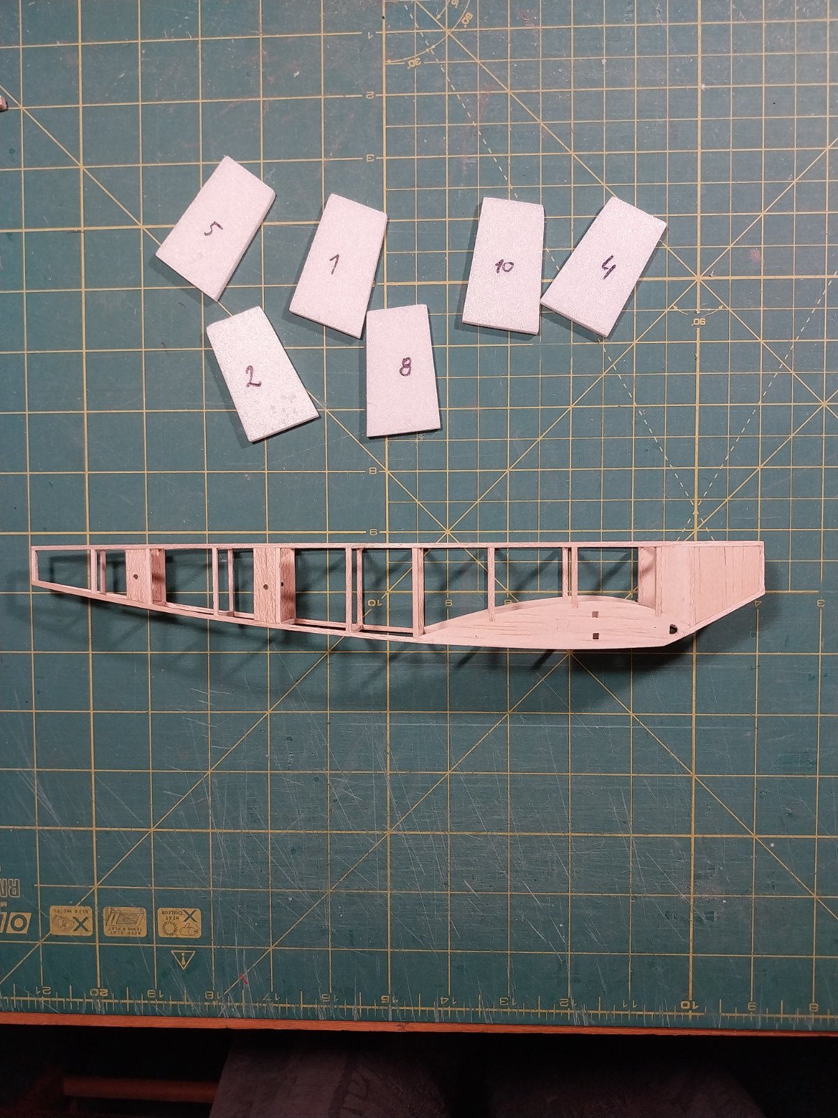

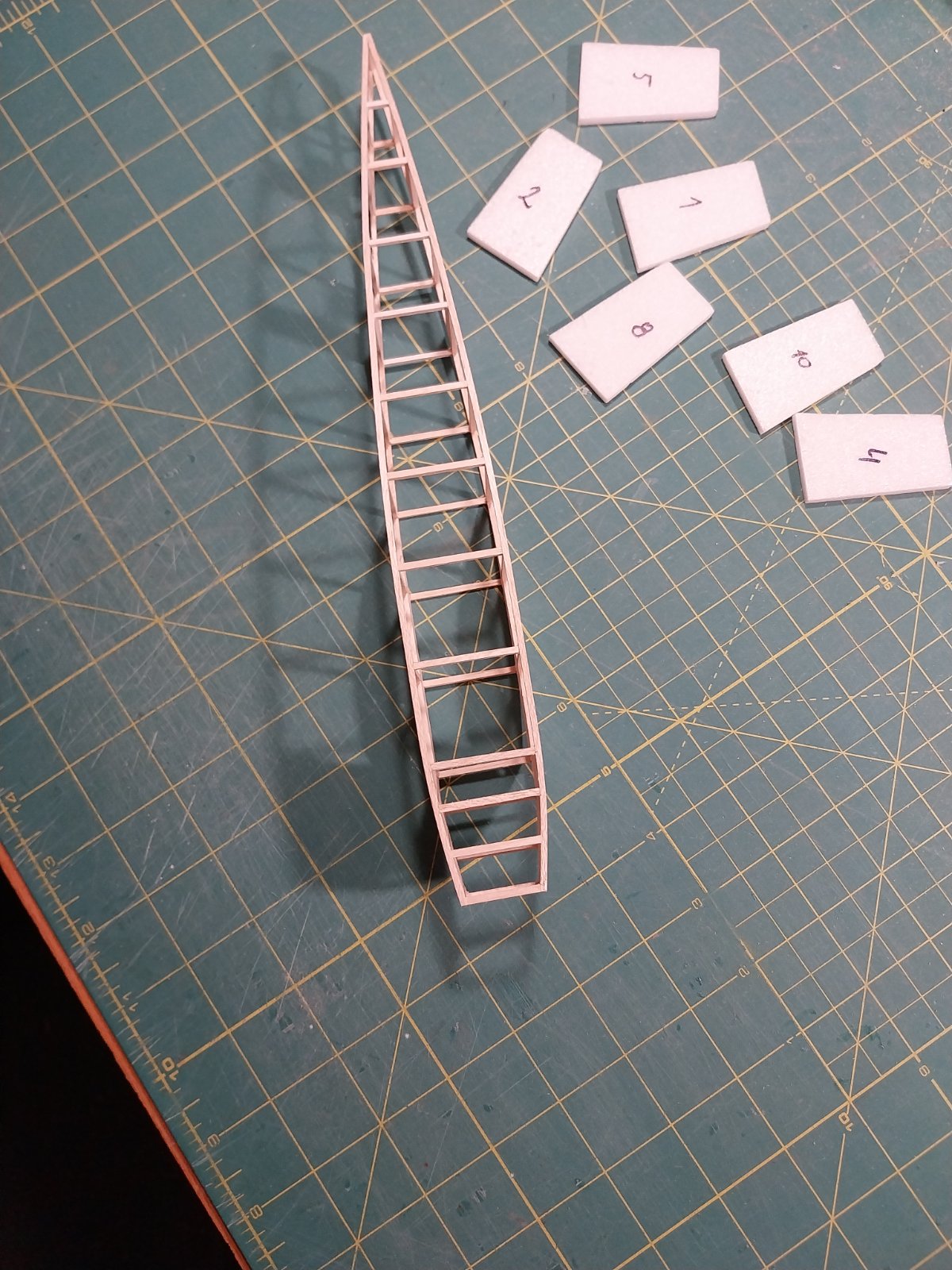

Lepení bočnice trupu na Beta 56

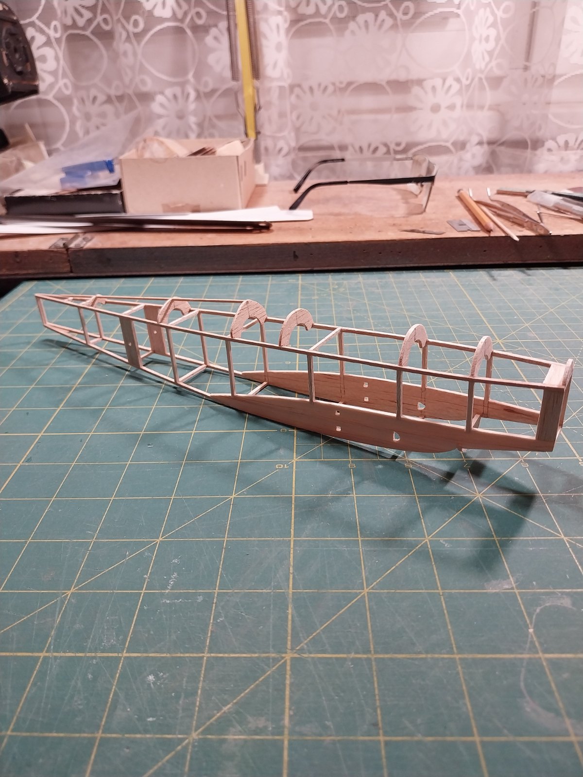

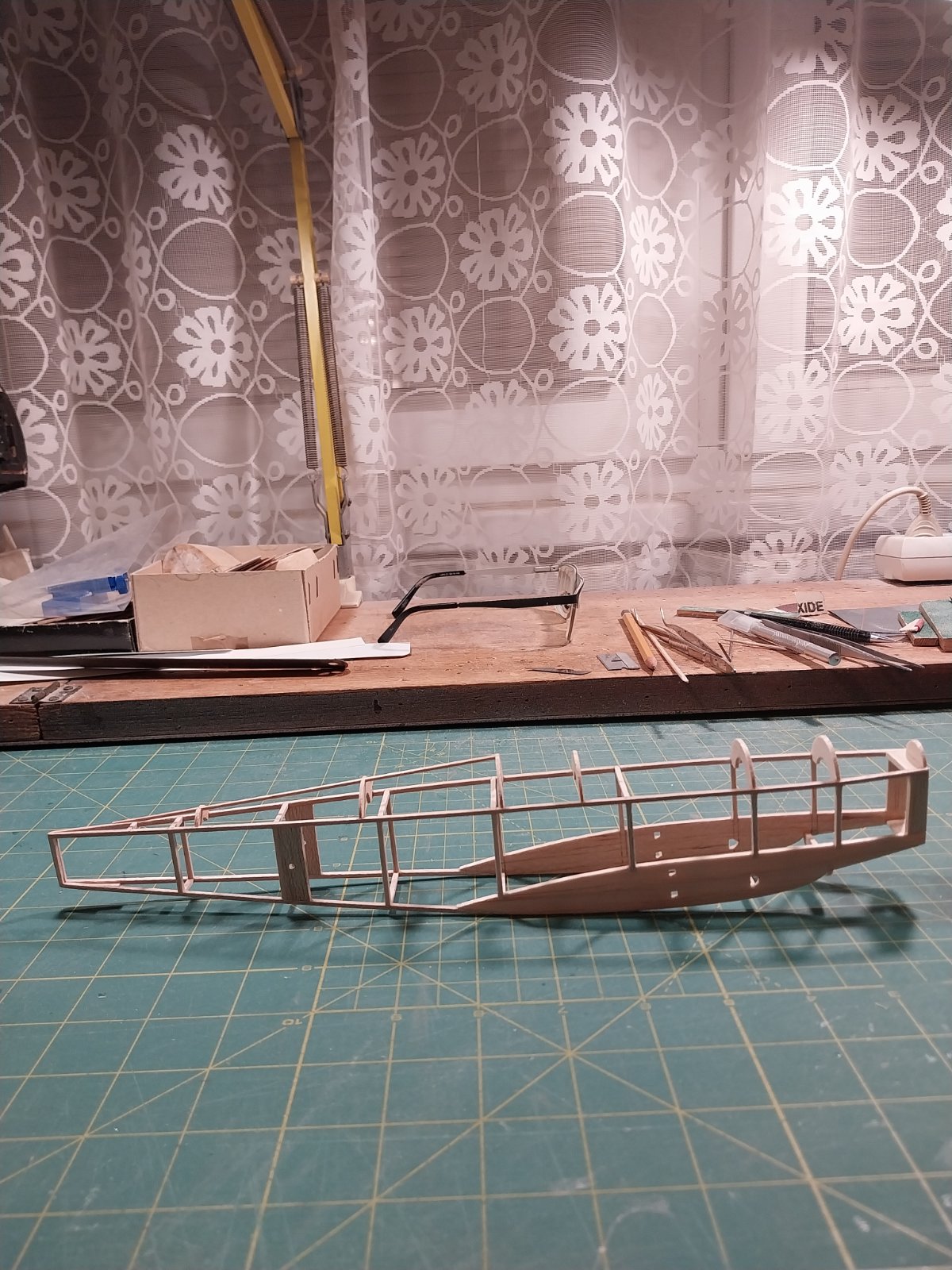

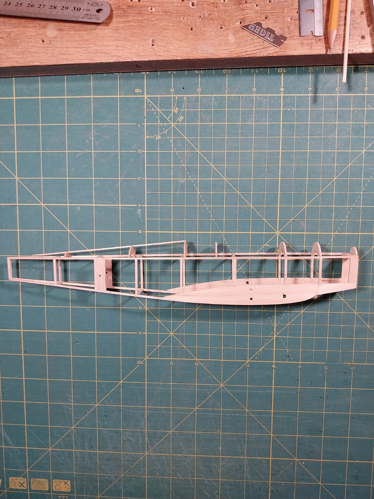

Slepená základní příhradovina trupu na Beta Scolar připravená pro lepení polopřepážek horní části trupu.
Příspěvky: 1266
Příspěvek od Pavel Stráník » 28 led 2025 18:21
Pěkně postupuješ :D . Ale mam jednu radu: ten zadní zavěs zruš. Stejně ho nepoužiješ a je to jen zbytečná váha hodně vzadu
caha54
Reakce: 17
Příspěvky: 131
Příspěvek od caha54 » 28 led 2025 19:36
Díky Pavle za radu zruším ho.

Příspěvek od caha54 » 01 úno 2025 18:15

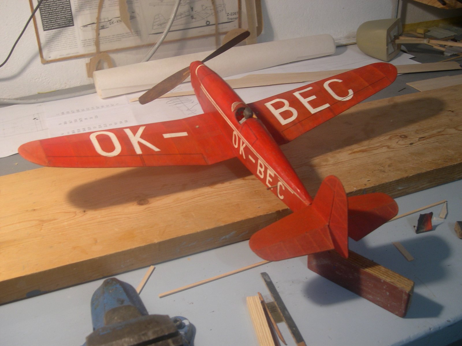

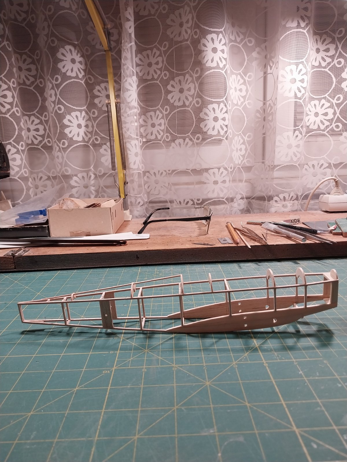

Slepená základní příhradovina trupu s horními polopřepážkami na Beta 56. Teď se rozhoduju jak udělat horní část trupu .

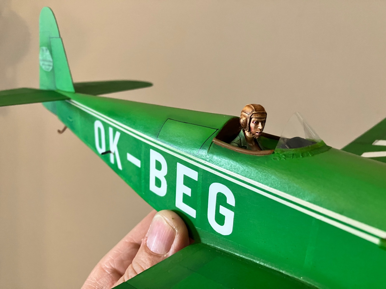

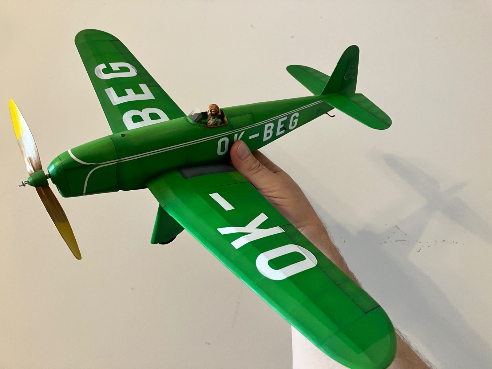

Na plánku je balzový potah 0,8 mm na nějakých fotkách zde na vebu je tvarová karoserie tvořena z balzových lišt (fotka Bety 56 pana Petra Onemichla. Na videu z Hluku jsem to u Bety 56 pana Křepelky nepoznal. Pokud má někdo z vás zkušenost se stavbou Bety tak prosím o radu . Podobně bych asi postupoval u Bety 252 Scolara
Příspěvky: 1462
Příspěvek od Steve » 01 úno 2025 19:29
Jestli je to z Hluku z r. 2022, tak tam je vidět, že tuhý potah končí kousek za pilotním prostorem a za ním jsou podélníky.
Často jsou na modelu podélníky a v reálu byl tuhý potah. Je to kvůli hmotnosti, zejména v ocasní části a pak také pracnosti - pokud je povrch sférický, špatně se dělá z destičky balzy.
Petr to asi taky měl z podobných důvodů. M. Kácha (plánek tu mám) to mohl zjednodušit a sférickou plochu "narovnat". Monografii na Betu-56 po ruce nemám, na Scolar ano, jestli potřebuješ.
Udělal bych to podle plánku, ale pokusil bych se to opatrně zbrousit plynule z tl. 0,8 mm na tl. 0,4 mm v koncové části.

Příspěvek od RCOK » 02 úno 2025 08:31
Be 56 stavaná pola planku M. Káchy, model 49 ročný,Potah za kabinou zrkadielkova balsa 0,5mm-1 kus, predohnuta za mokra na približnom kopyte- bez potahu papierom. Potah pred kabínou balsa 0,8 plankovane / ako lod/ pasky 0,8x 5mm -pred rezanim prkno predohnuté na trubke, Prepážky /obluky/za kabínou pravdepodobne zhustené aby sa potah moc neprehýbal. Povrch-humbrol-stetec.Model letí OK. Negatívy na krídlach nutné.

Příspěvek od Křépa » 02 úno 2025 20:46
Ahoj tak ta Beta má předek plaňkovaný 1,5mm balzou a zadek 0,8 mm balzou ..
