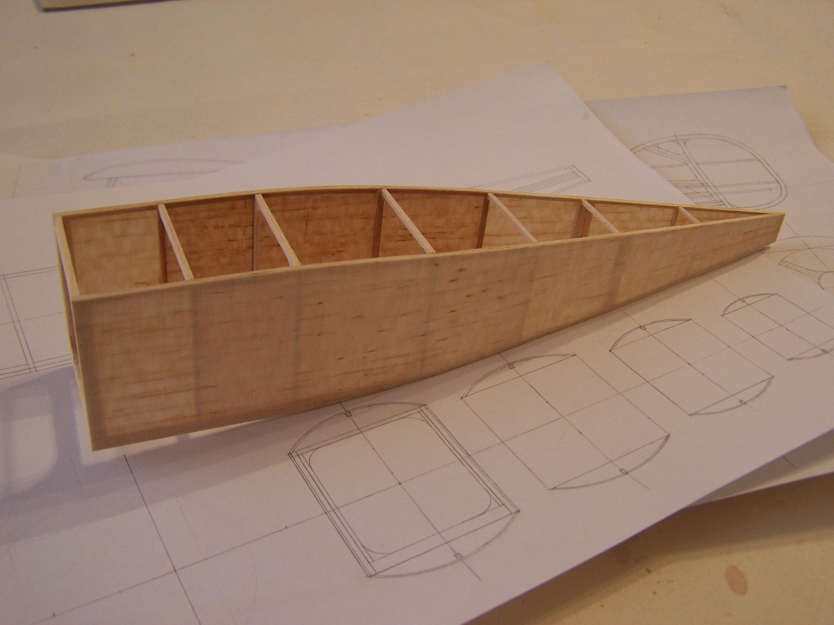

Dlouho plánovaný a stejně dlouho odkládaný Roland D.XVI jako dvacetina. Konečně nastal ten správný čas... ;)

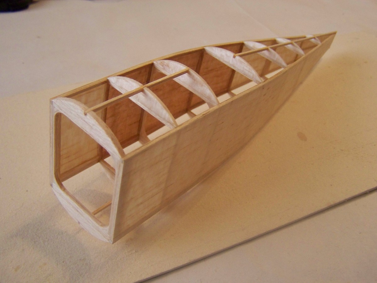

Příspěvek od Triplane » 20 říj 2015 16:21

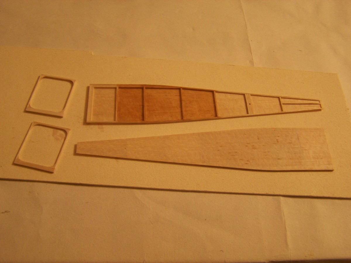

Děkuji za názor pane Koutný.
Polopřepážky přilepené a připraveno k dalšímu potahování trupu balzou.

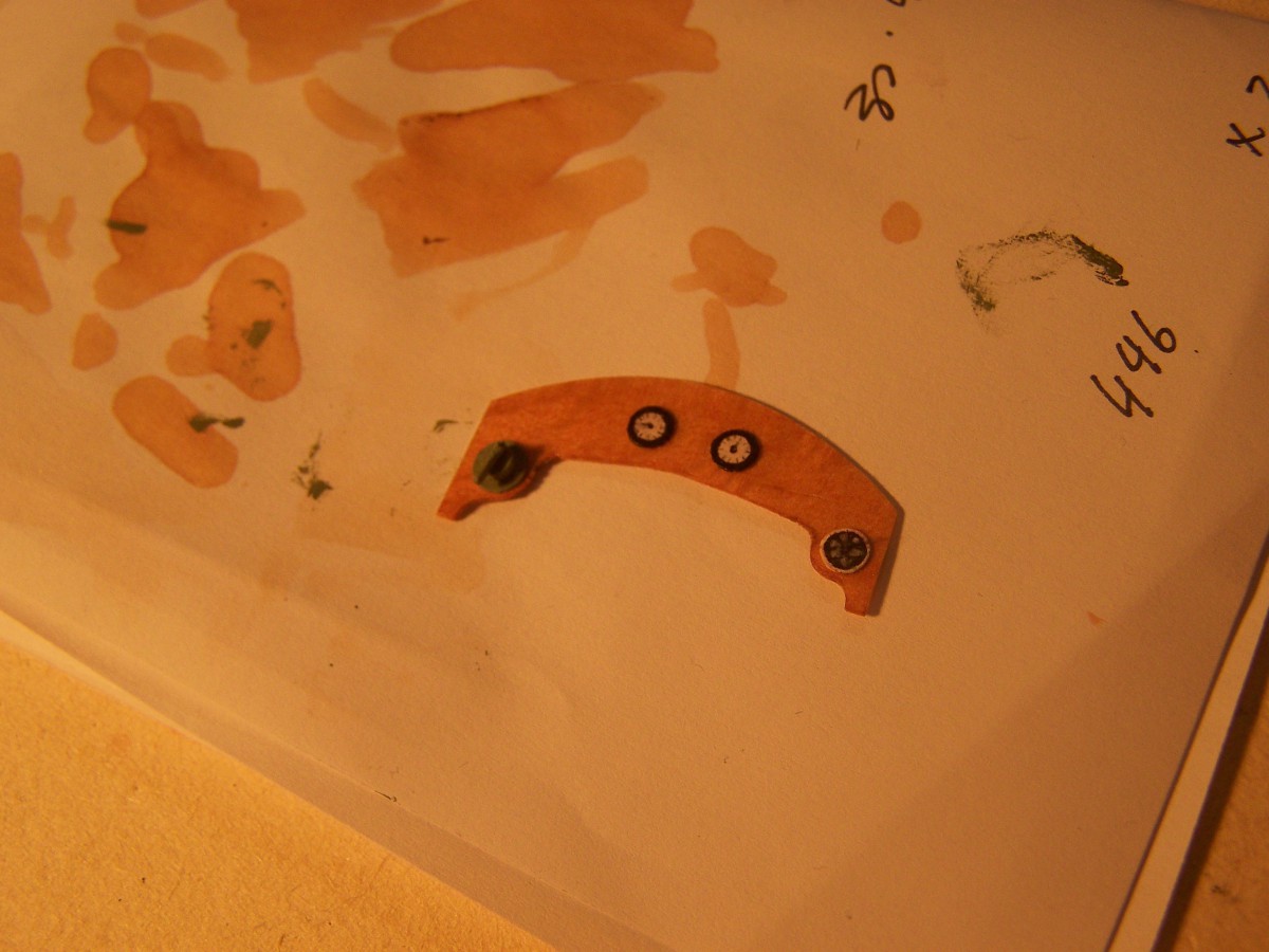

Příspěvek od Triplane » 02 lis 2015 19:15
Jak vypadala palubní deska netuším. Rekonstrukce pravděpodobného vzhledu podle Rolandu DVI.

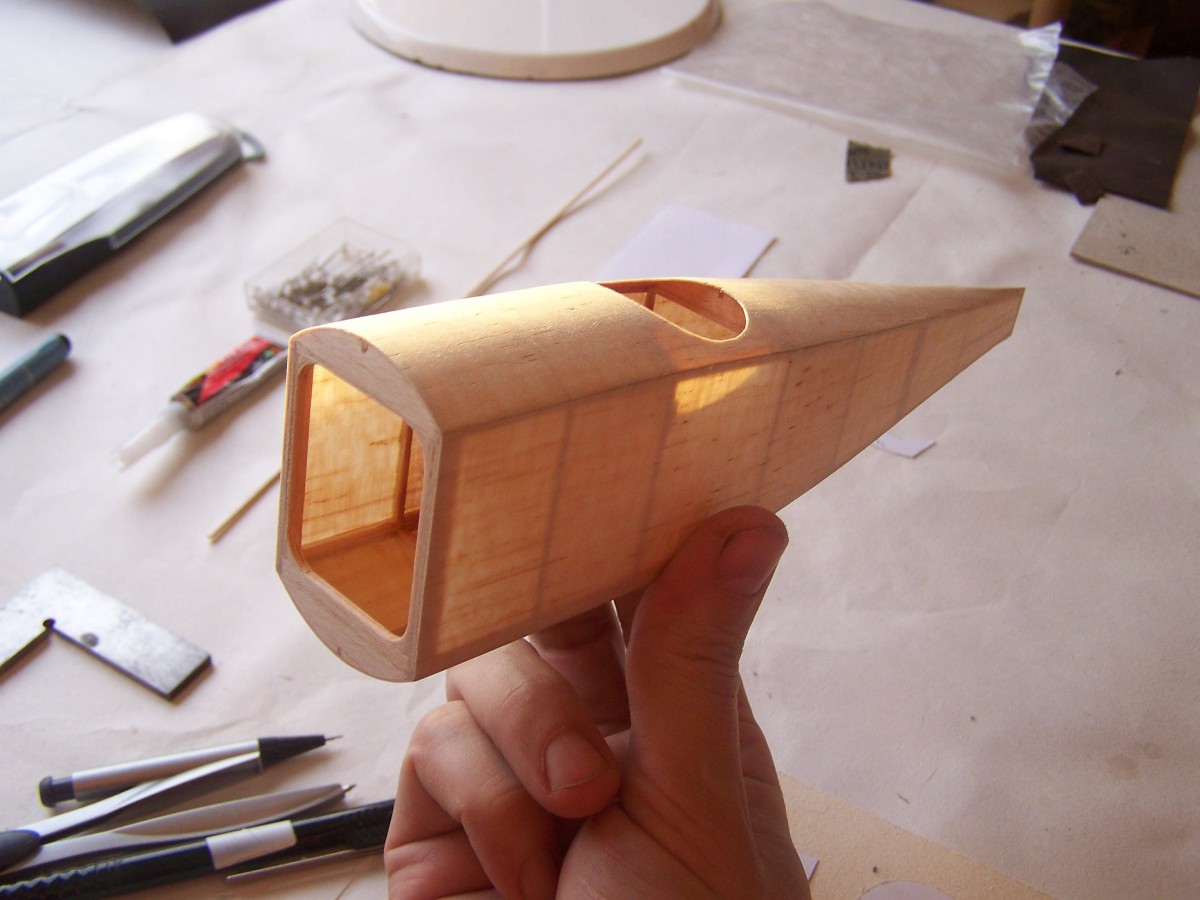

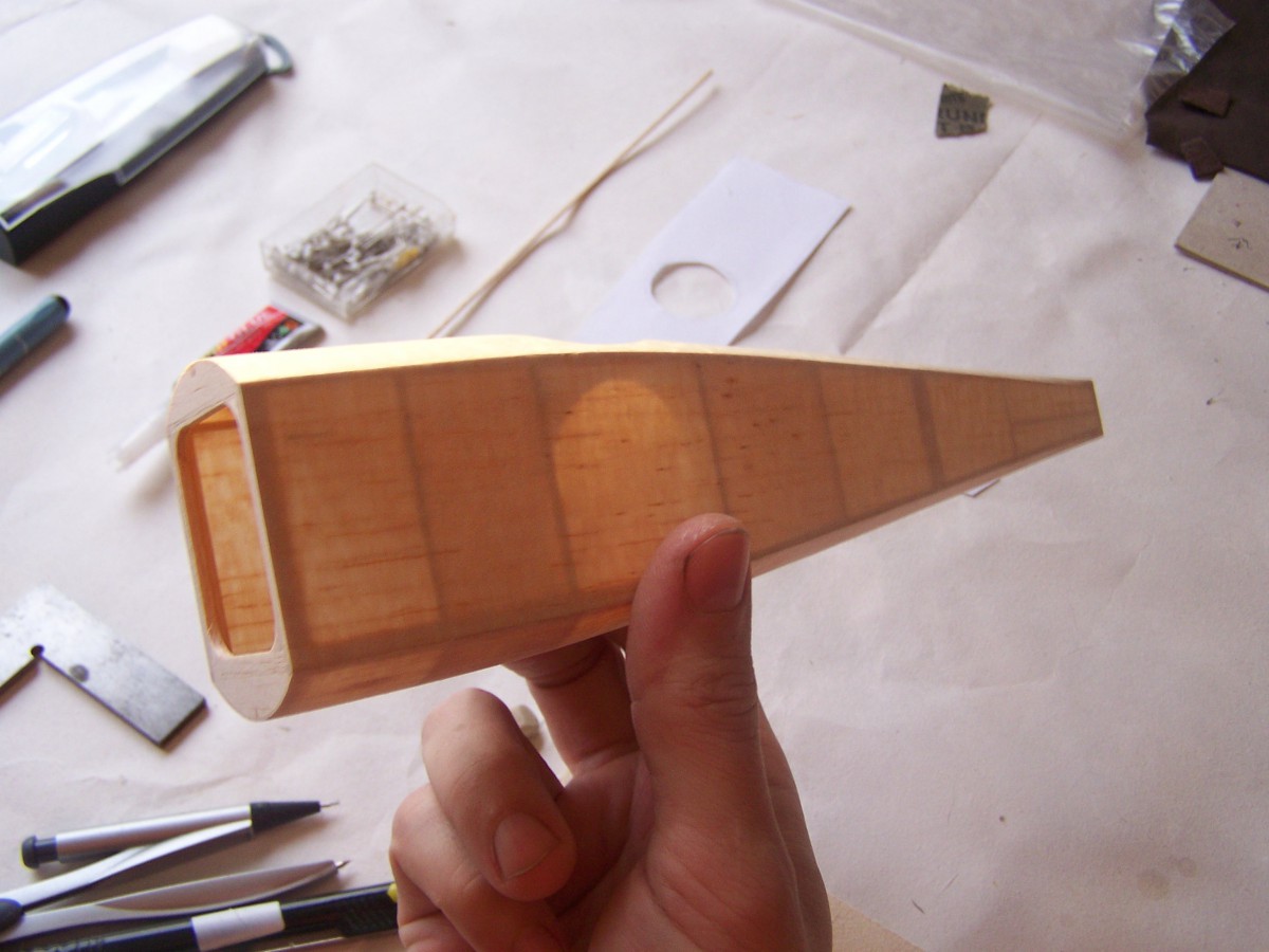

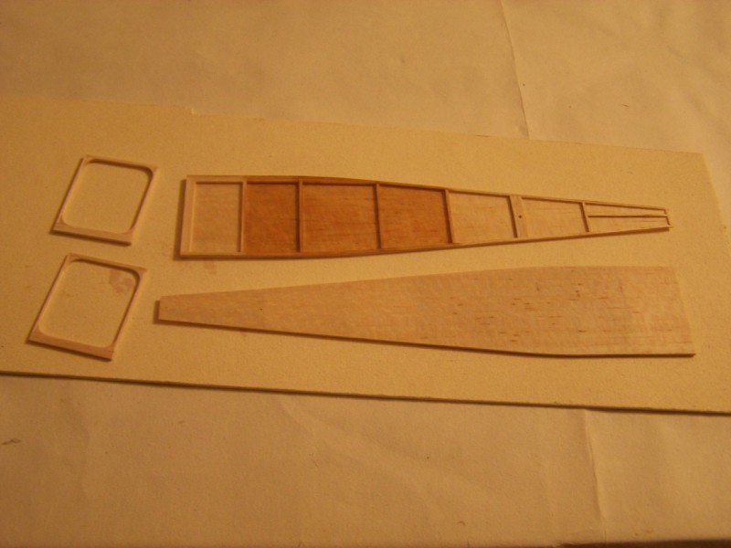

Příspěvek od Triplane » 10 lis 2015 08:07
Trup potažený balzou. Teď dělám na kormidlech...

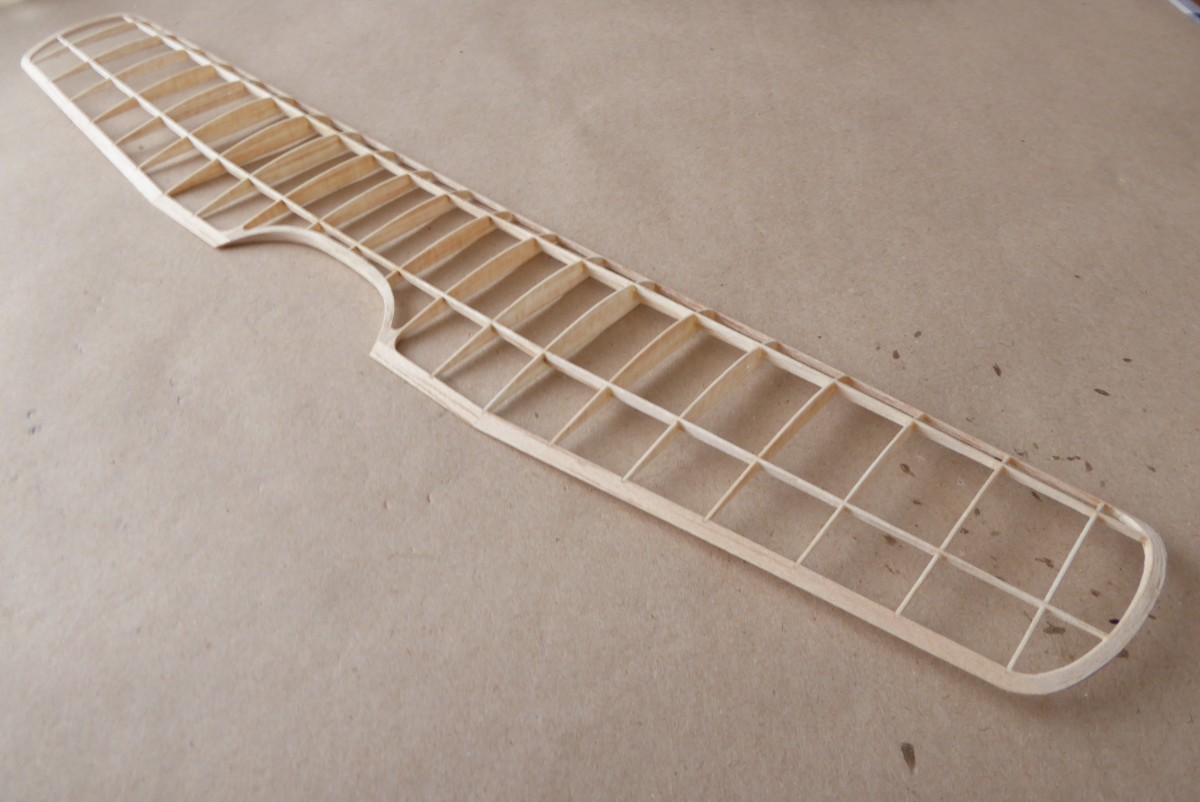

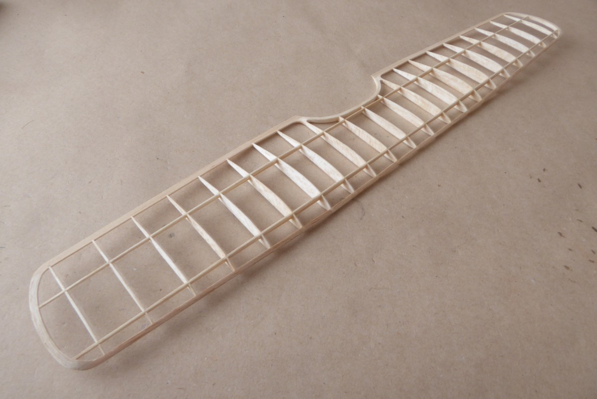

Příspěvek od Triplane » 26 led 2016 15:43
Základ křídla hotov...

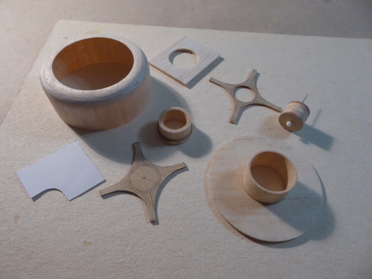

Příspěvek od Triplane » 20 úno 2016 18:55
Pokračuju hlavicí a motorem...

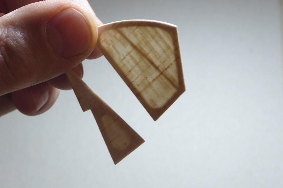

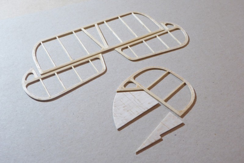

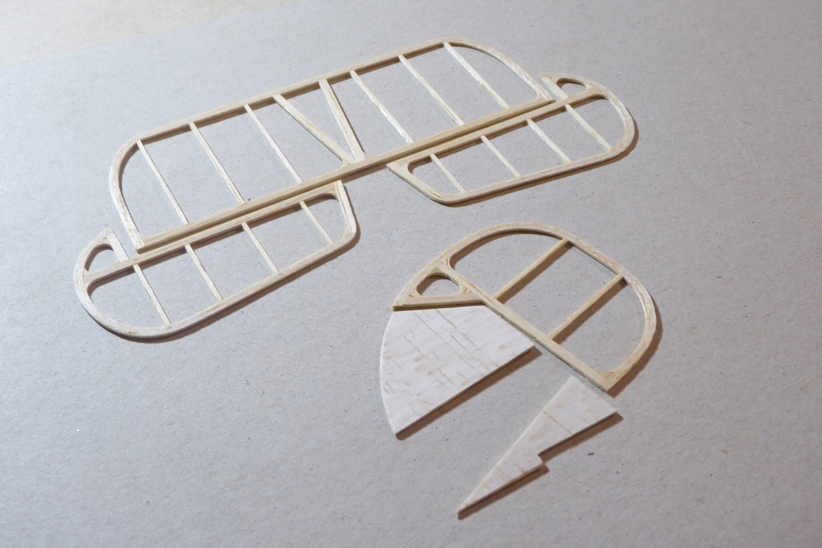

Příspěvek od Triplane » 25 pro 2016 20:38
Motivován diskuzí o zbarvení Rolanda ve vedlejším vlákně, oživil jsem po roce stavbu dvacetiny a dokončil kormidla.

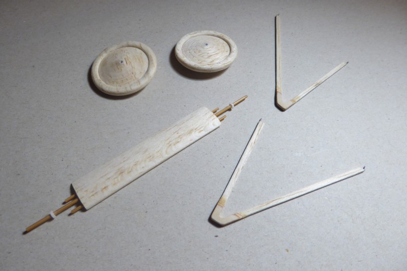

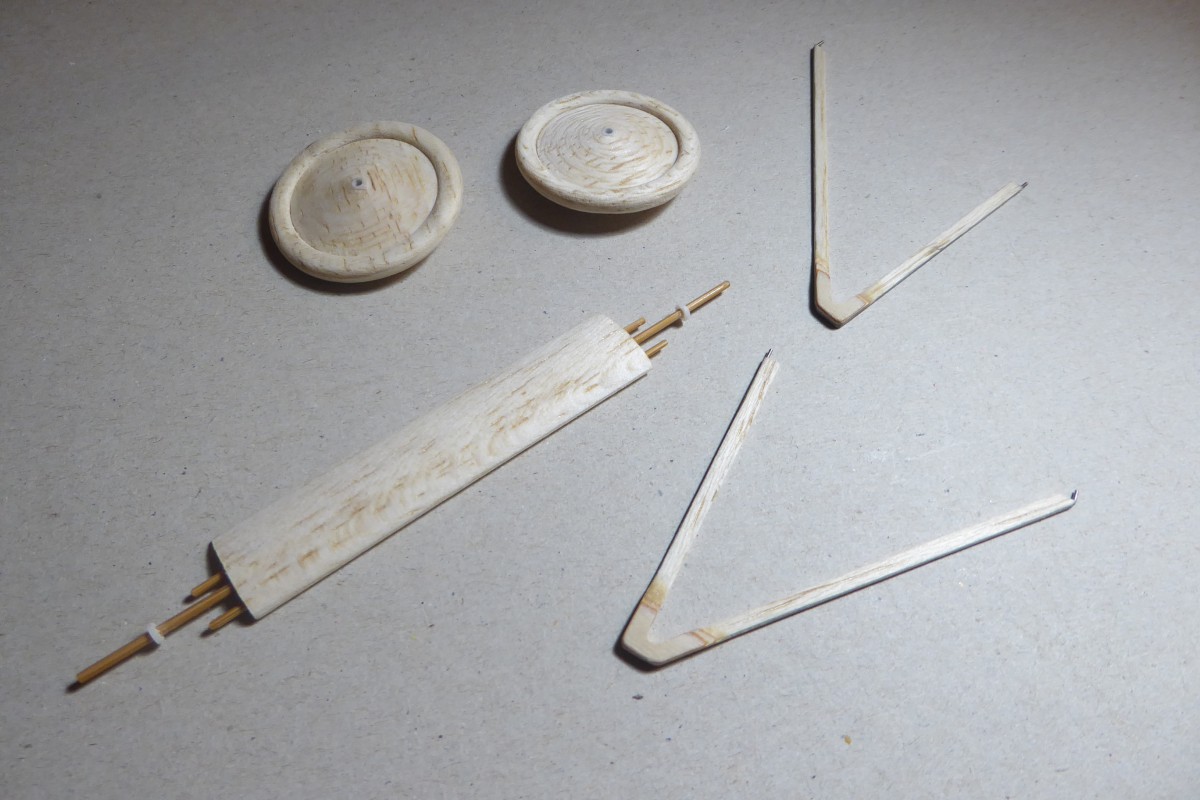

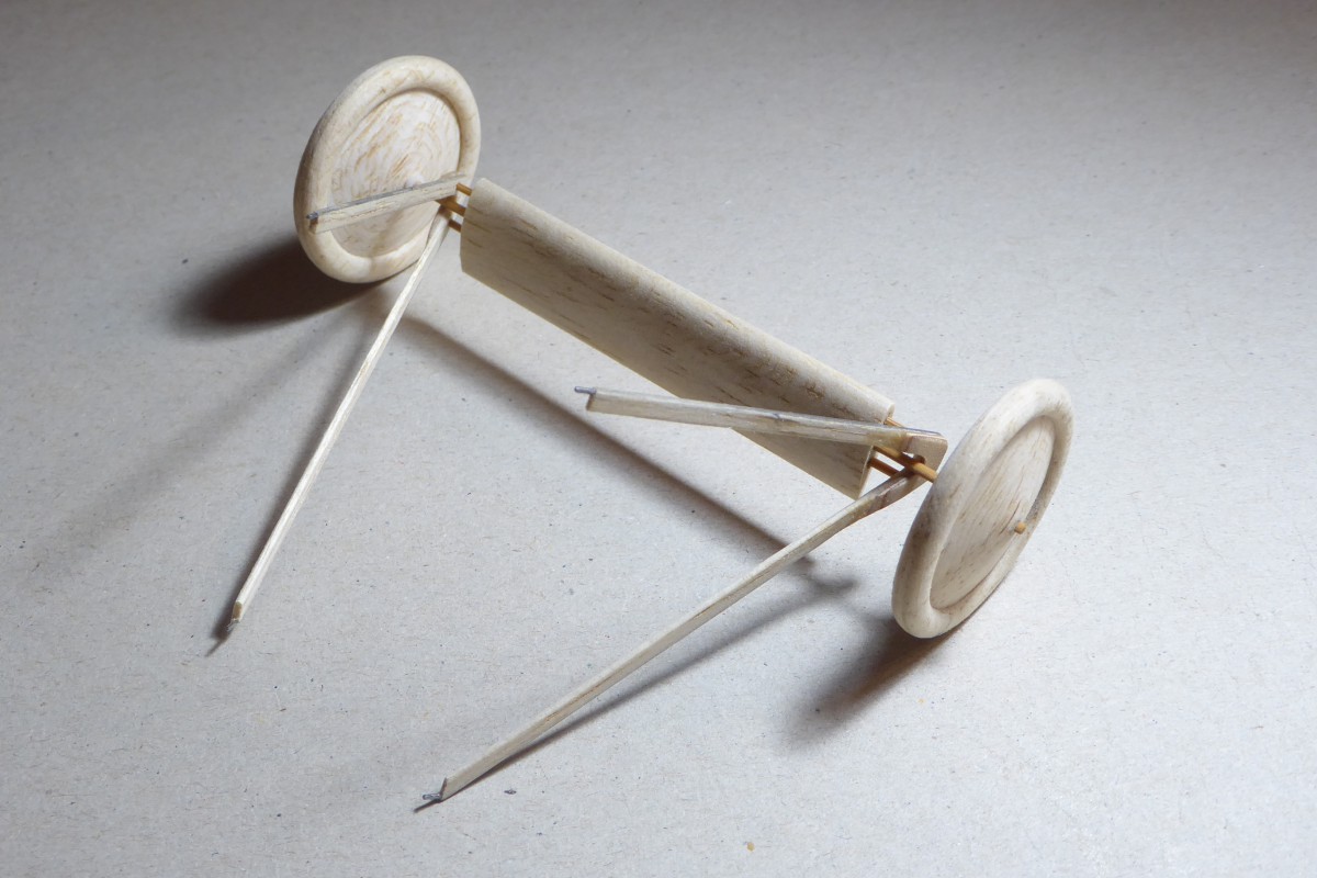

Příspěvek od Triplane » 28 pro 2016 19:01
Podvozek je téměř hotov.
