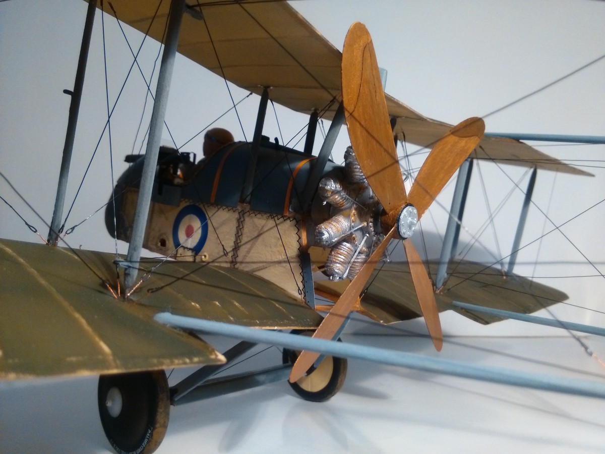

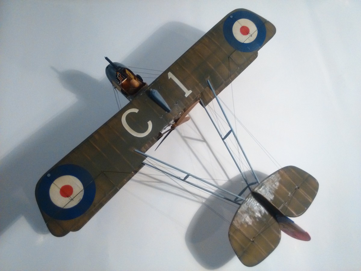

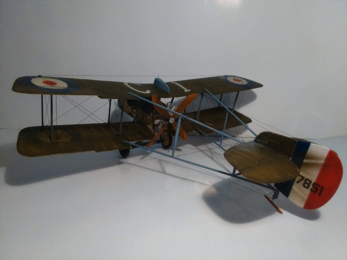

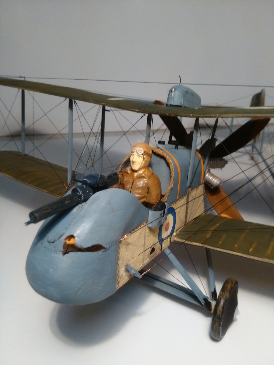

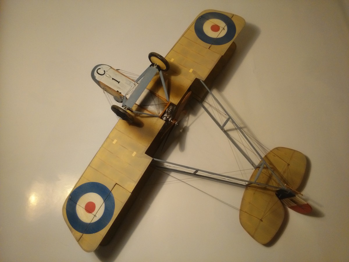

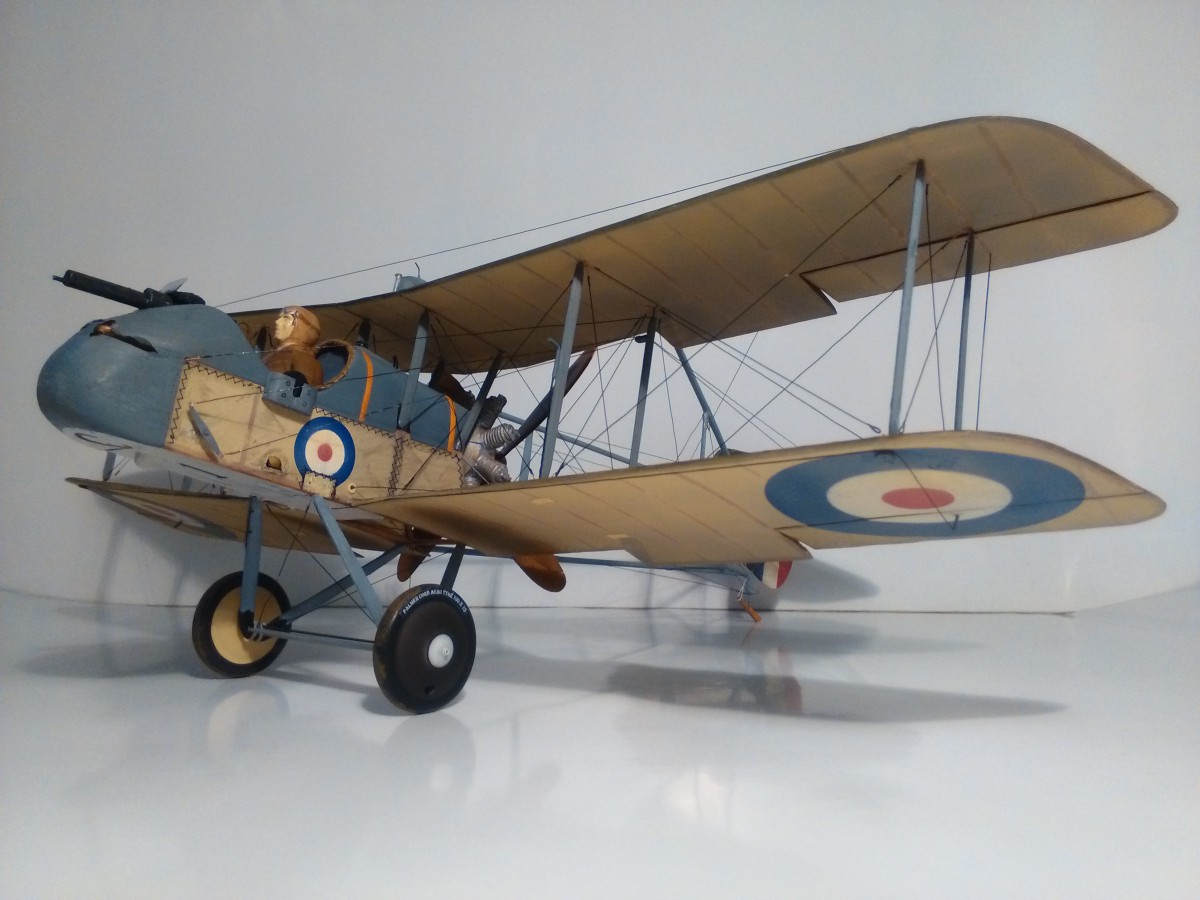

První volná elektra... Rozpětí 435 mm, letová váha 35 gramů, pohon ADH30S (stříďáček 2,6 gramů, 6100 ot./V) s vlastní převodovkou a vrtulí, jednočlánek Li-Pol, časovač by Derek Knight, funkční rotační motor.

Moc pěkná mašinka Juro. Těch lanek a napínáků, to je něco. Jsem zvědavý na letové video.

Móóóc pěkné. Kolik ti váží ten rotační motor, že sis troufl roztočit jej?
Zrovna jsem jeden taky dokončil a je dost těžký, cca 0,85g. Pravda, já to mám na gumu, takže je v tom zhrnuta i trouchu větší roura, v které je guma schovaná. Já jej funkční mít nebudu.

Dušane, maketa motoru hmotní 1,6 gramu a to je celý dutý včetně válců, prochází ním ložisko, které slouží k redukci kmitů asi 40 mm dlouhé hřídelky pro čtyřlistku. Kinematika v tomto případě nehraje roli, je blízko osy rotace, takže jako setrvačník nepůsobí.
