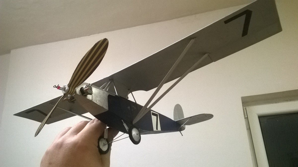

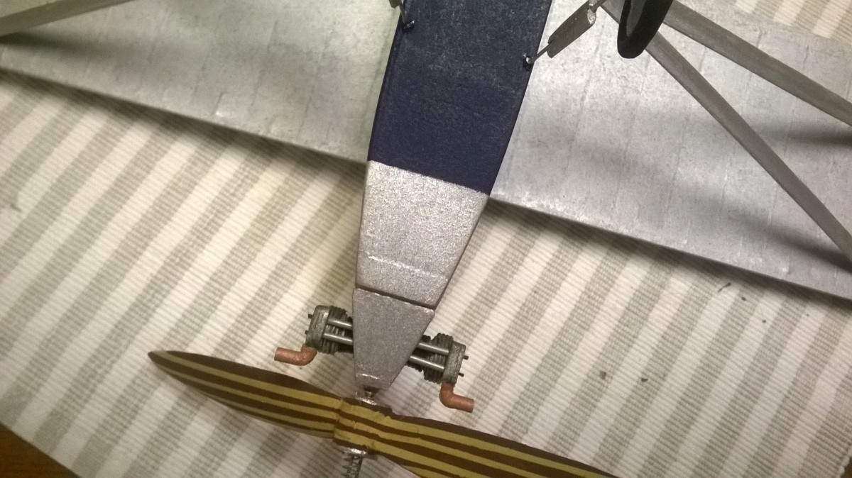

Zdravím! Tak chvilku "patláma matláma" a mám nový přírůstek do squdrony, :) váha vyšla 26g.....ale bude chtít ještě trošku do čumáku...tak uvidíme, mám jeden problém, a to, gumu co mám je 3,2x1.....jedna smyčka málo a dvě strašně moc.....otázka zní, kde kupujete gumu o různých průřezech, potažmo, kde sehnat řezačku na gumu, jestli existuje něco, co je schopno rozříznout podélně gumu 3,2 na 2x1,6....chápu že je to téma na dvě knížky.....ale jen náznakově, abych se dopídil za použití strejdy GOOGLa :)
