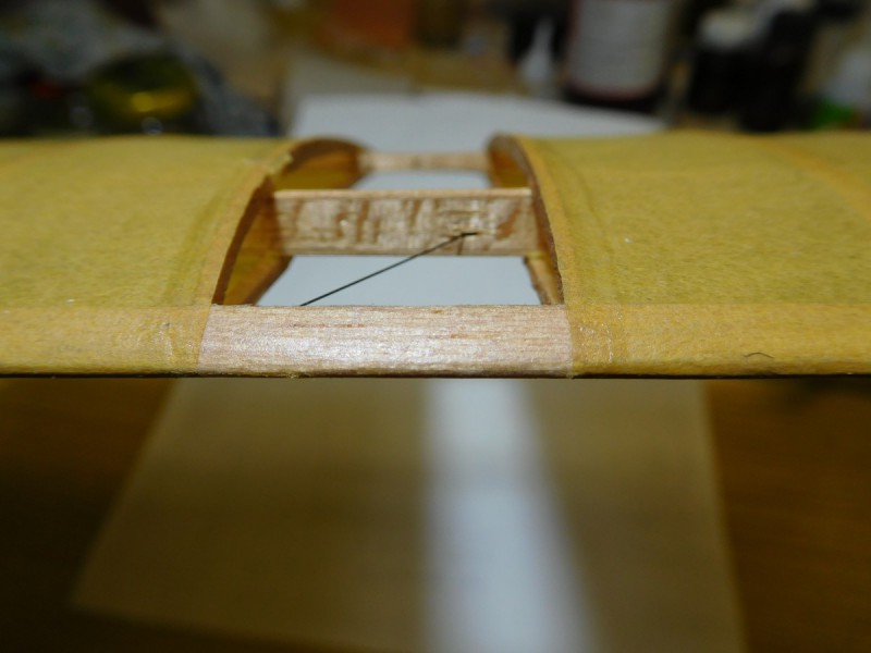

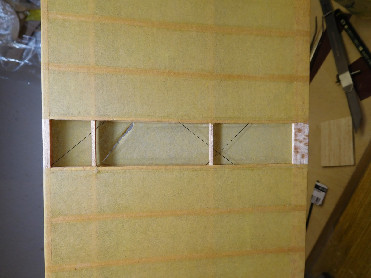

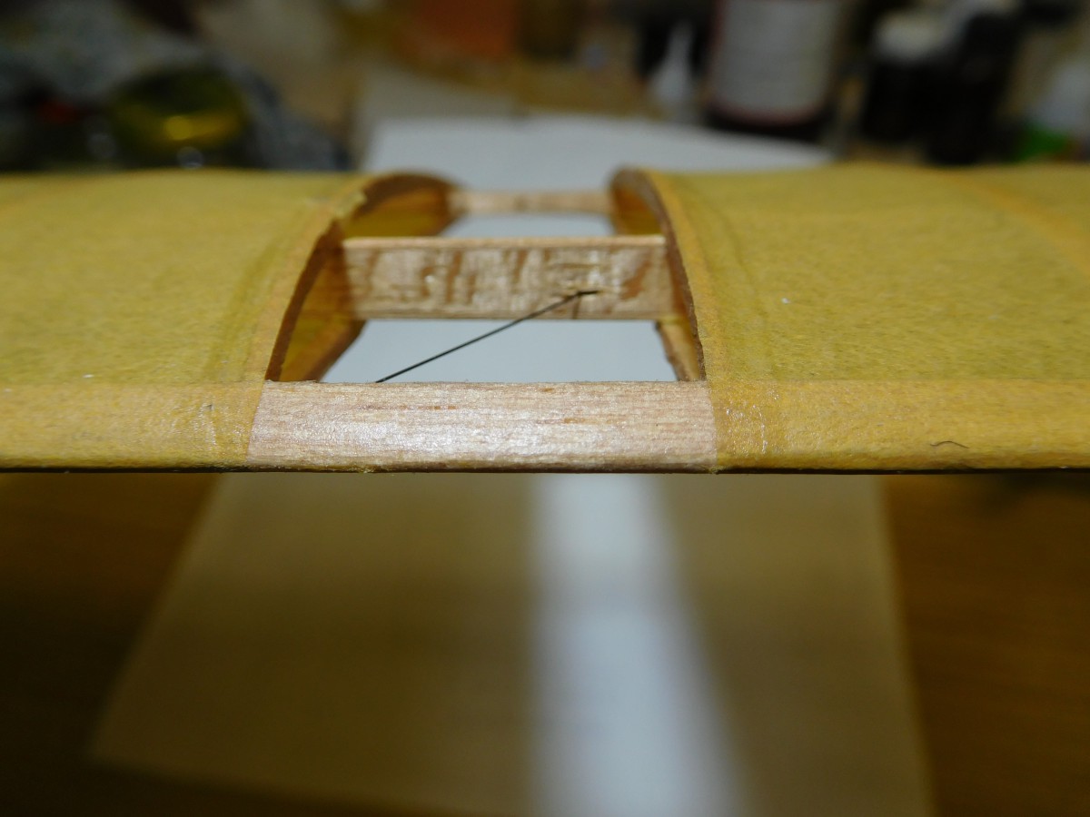

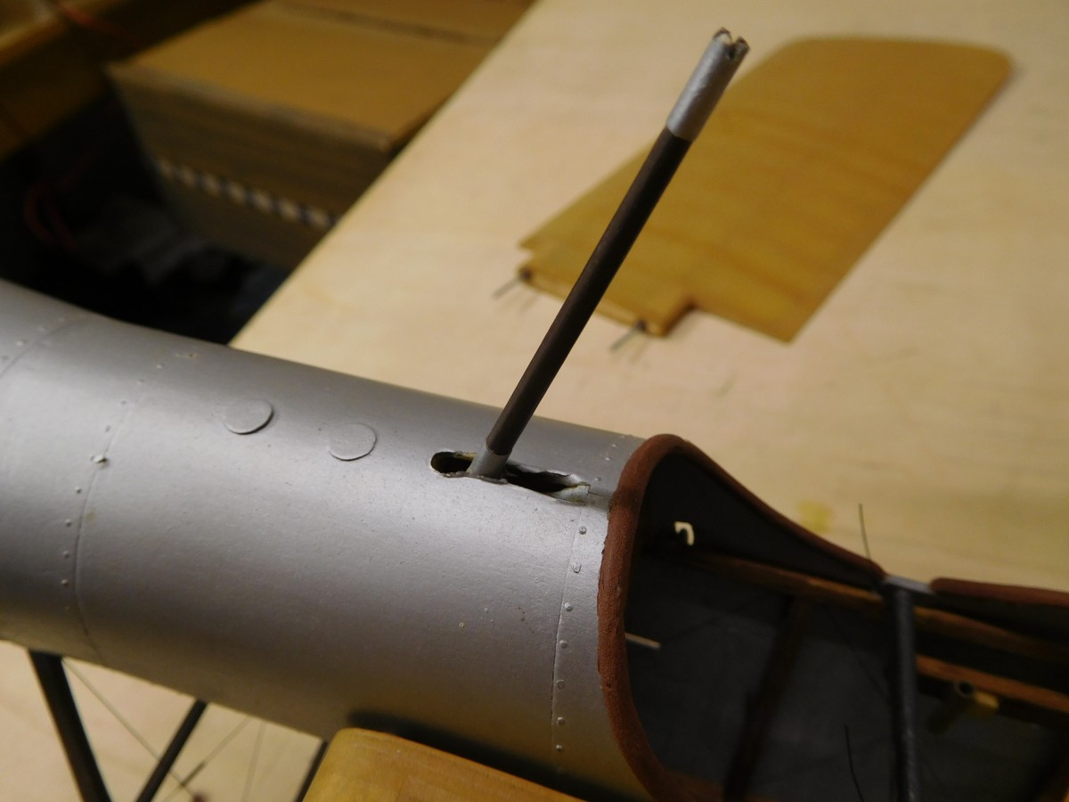

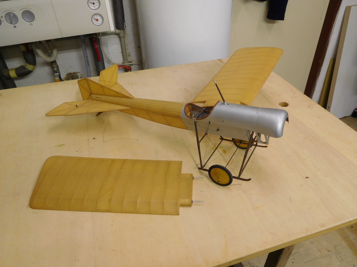

Jura mne svým nadšením a zápalem pro věc přinutil zamslet se nad sebou samým. Tak jsem vylezl na půdu a tam našel starýho, odloženýho, poškozenýho kysličníka. Byl jsem s ním na jedné soutěži, snad ještě v minulém století,a tam ho trochu naštíp. Naštěstí jsem ho hnedle nespálil a tudíž se mohu pokusit o opravu.
poškozený,odstrojený,smutný
vylomený kozlík výpletu

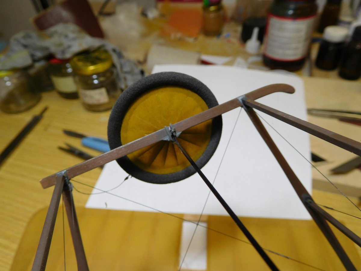

krásné mechové pneumatiky typu NAJMAN,odpružený podvozek
počátek oprav
doba předuhlíková,oba hlavní nosníky vyztuženy javorovou dýhou,zvrchu i zespodu

Příspěvek od Vlastik » 28 úno 2017 21:10

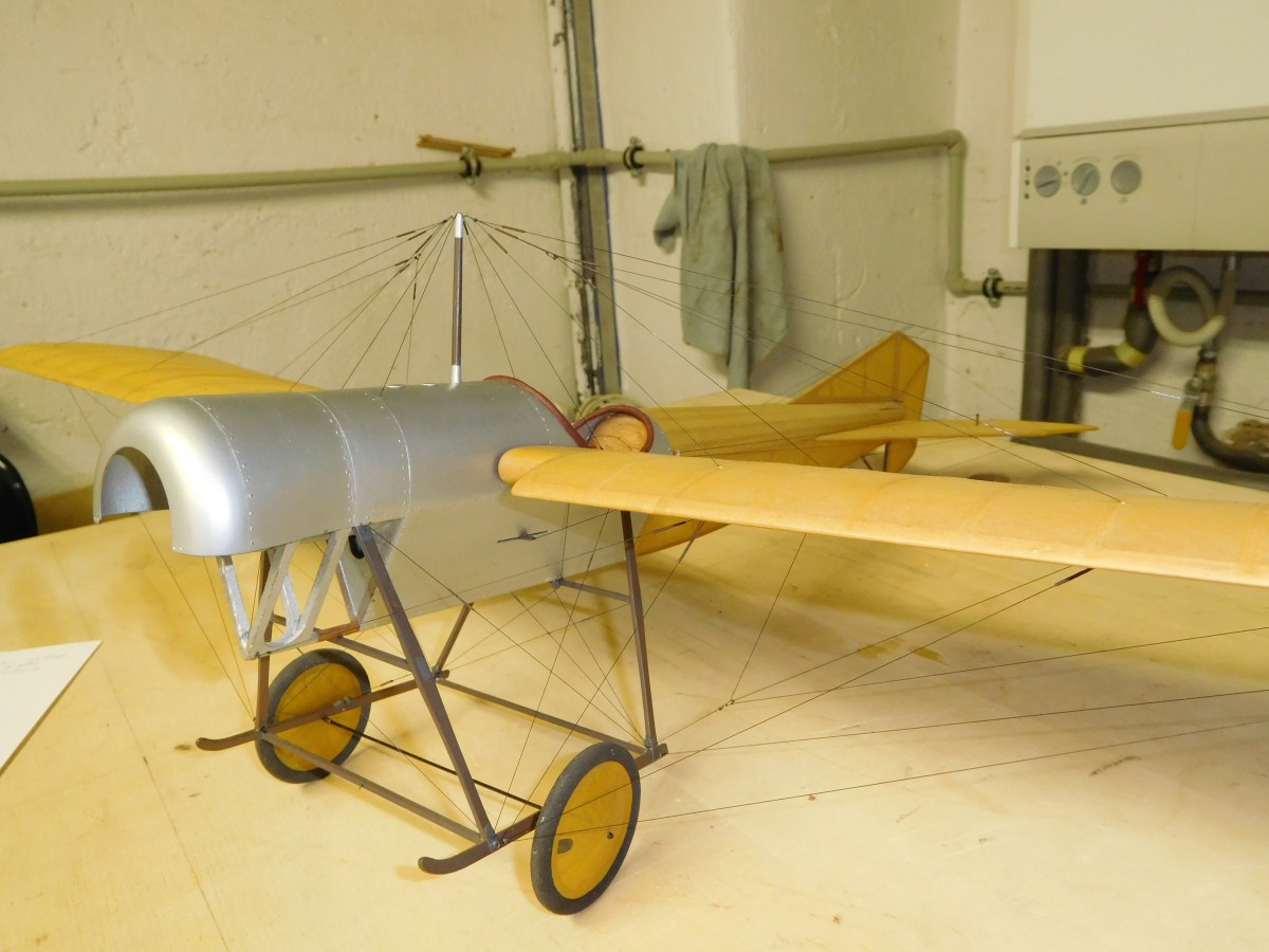

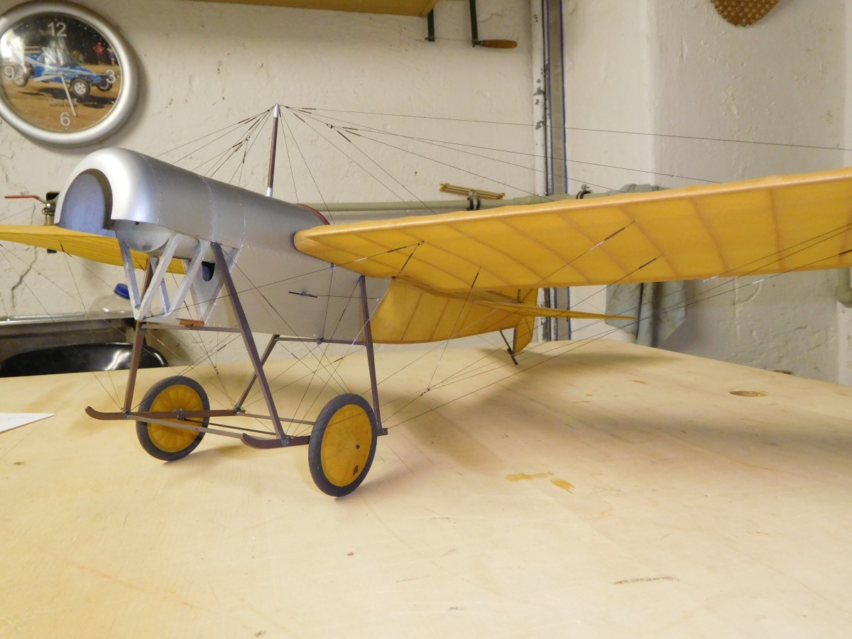

Poškození opraveno, dráty znovu nataženy. Už je zase jako chmelnice.
Ještě motor a nějakej tajtrlík.
