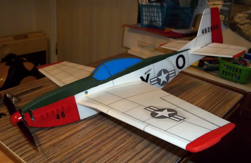

Přehodil jsem časovače v modelu Fairchild f24. První má časy a výkon pevně dané, nyní je tam regulovatelný. Tady je zkušební let.

Při létání s Fairchildem jsem zjistil, že létání volného modelu na elektropohon s časovačem je příjemná zábava. Odpadá starost s prasklým svazkem, zamrzajícím COčkem a když to létá daleko, omezíte tlačítkem výkon motoru ve druhé fázi a nenachodíte se. Tento model je navíc potažen tenoučkou fólií a tak se potah hned tak neprotrhne. Můžete využít doma ležící stejnosměrné motorky a regulátory. Doporučuji.

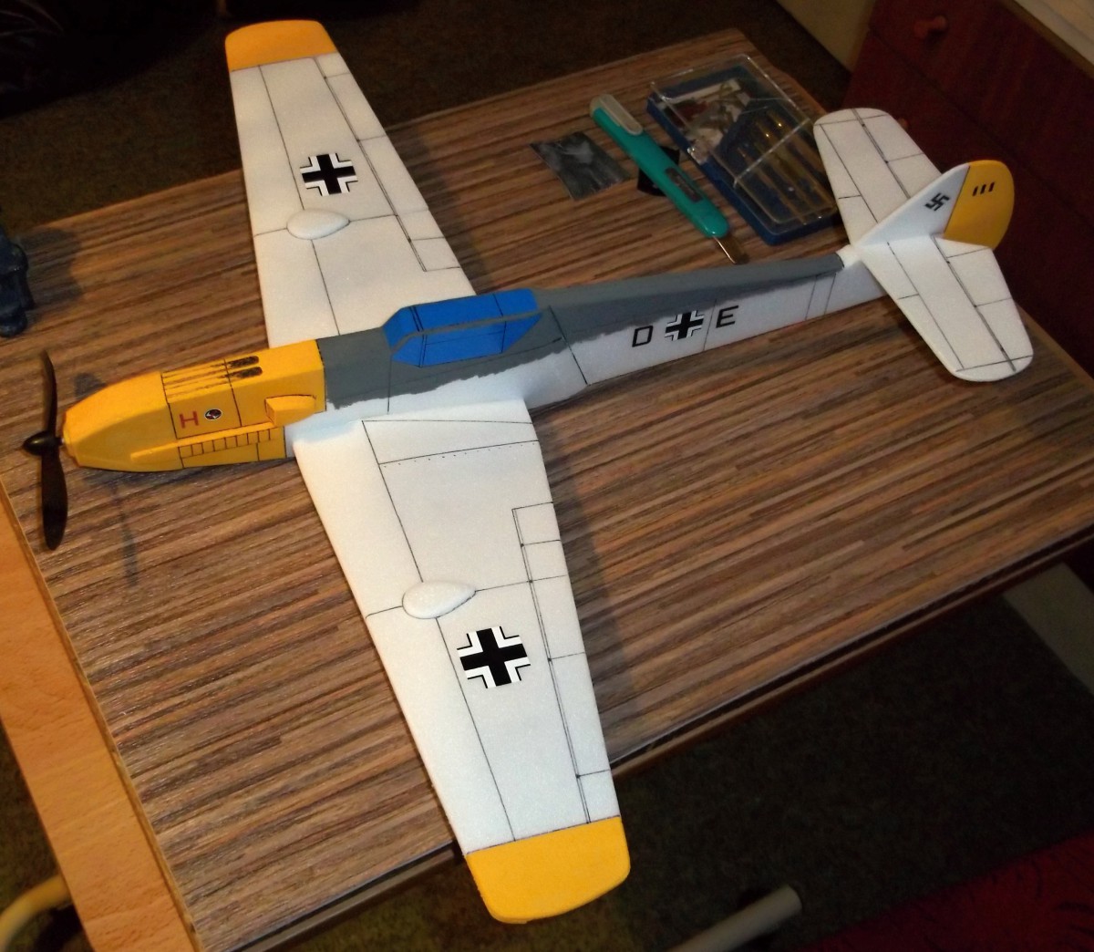

Přeji Ti hodně radosti s létáním s elektropohonem. Ovšem těžko bych se vyrovnával s bordelem, který vzniká při práci s pěnovým polystyrenem a ta placatá Bf-19 asi bude dobře létat, ale pro mne je to příšerky, to ta Dakota je heké éro.
- Ivan Horníček
- Reakce: 71
- Příspěvky: 579
- Bydliště: Postřelmov
Re: Handley Page W8

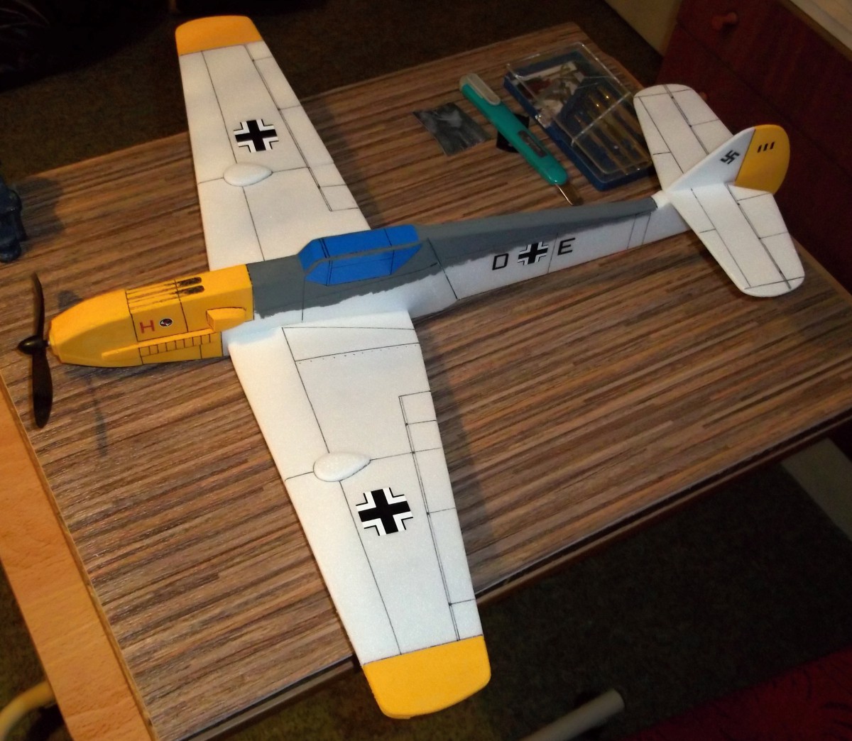

Model je z depronu 3mm. Nebrousím to. je to jenom čistý řez ostrou žiletkou. Bordel se prostě nekoná. Jsou to pokusné modely, kde ověřuji použití pohonu na určitou plochu a hmotnost určitého typu. Myslel jsem na mládež a chtěl jsem dát jeden kompletně vybavený model i s časovačem jako cenu pro nejlepšího žáka na Openscale.

Příšerka jako cena je hotová, snad to bude i létat. Vím, že to nic není pro ortodoxní maketáře, ale na vyblbnutí to bude dobré. Jeden takový model jsem dal do model. kroužku v Zábřehu a docela to děcka těší, když venku létají s volňásky.

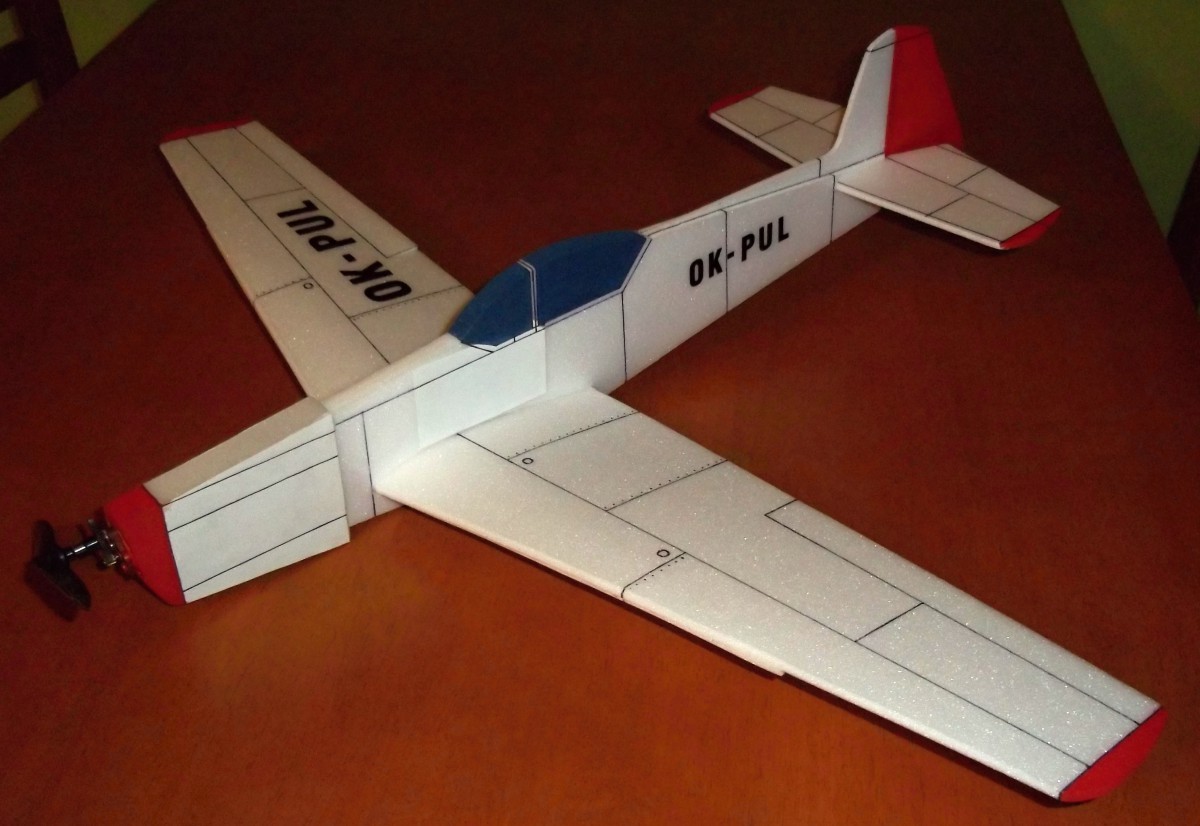

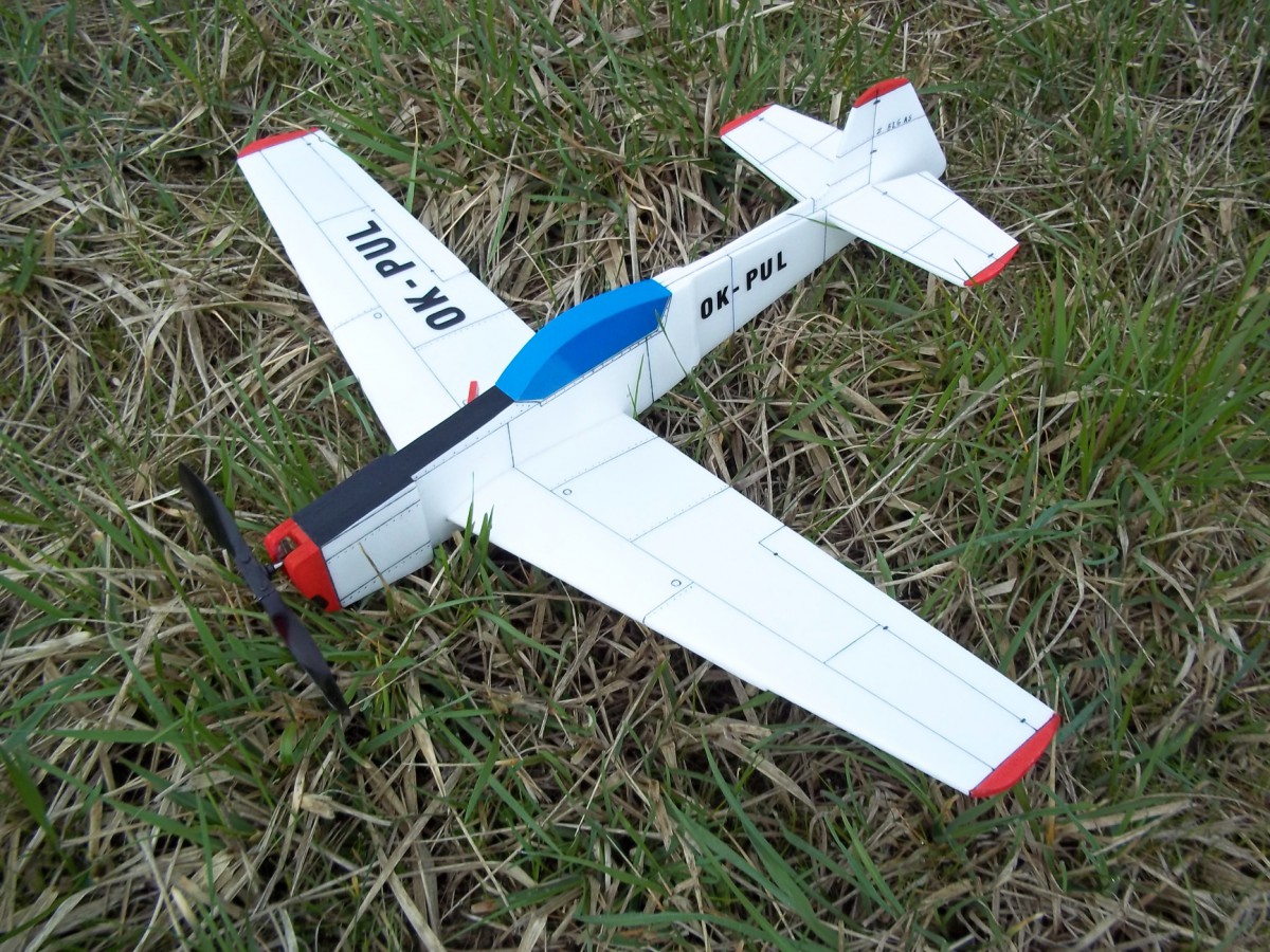

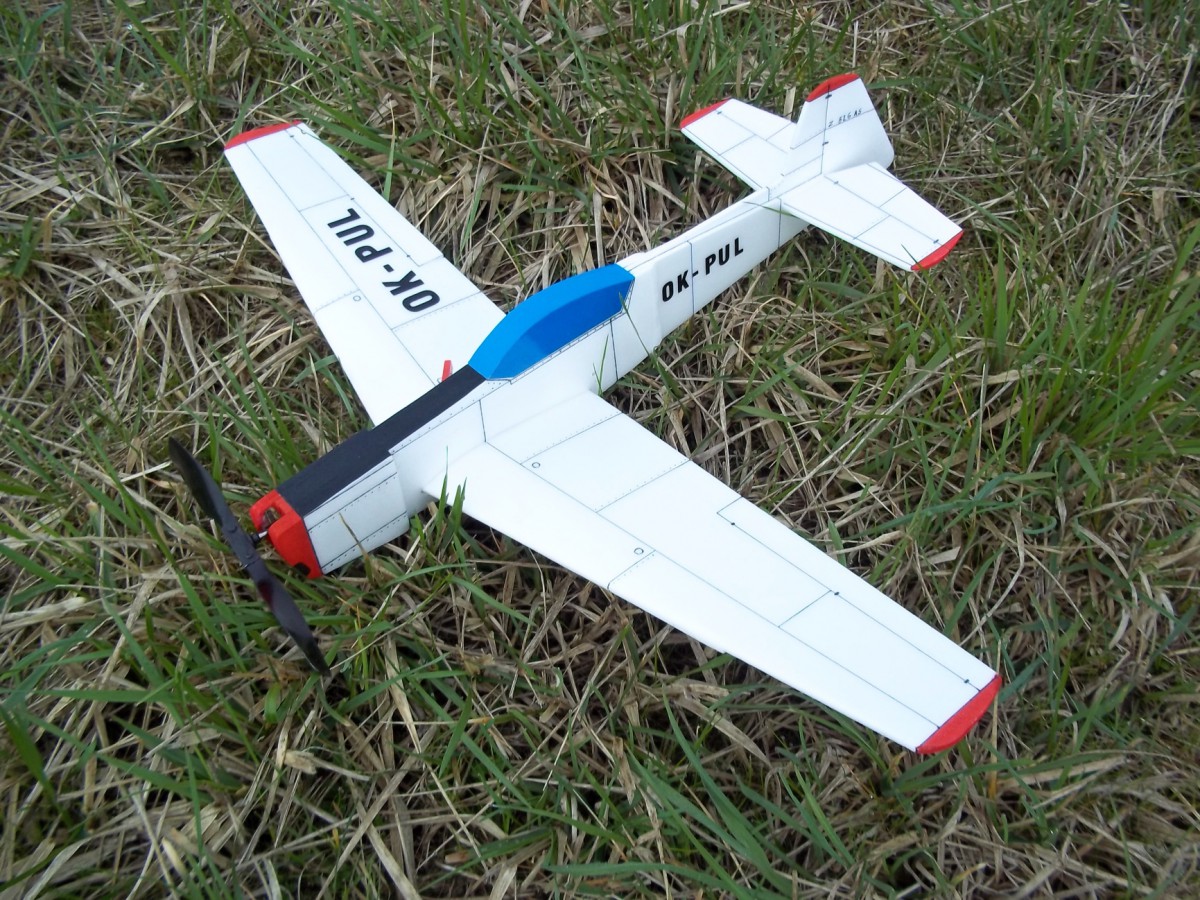

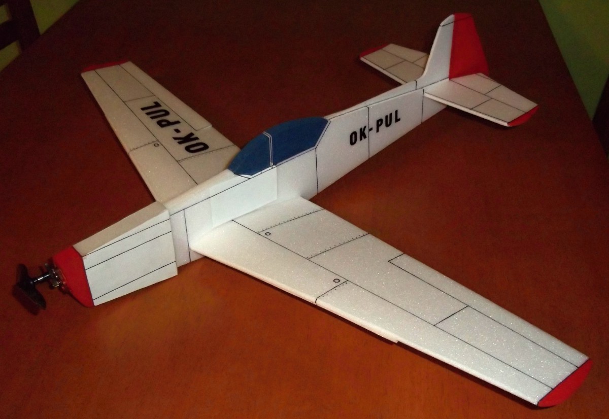

Dnes jsem byl zalétat model Zlína. 100% výkonu je jenom 15 s a ve druhé fázi je nastaven na 30%. Byla rosa a nechtěl jsem v mokré trávě daleko šlapat. Zdroj 100mAh se ukázal jako nedostatečný, dám tam baterii 350mAh, bude více startů na jedno nabití. Při prvním letu je zatáčka moc utažená, druhý let se již zdál dobrý. Udělal jsem z listů co prodával pan Poduška sklápěcí vrtulku, motor se tak snadno nevylomí. Děkuji za uspořádání příspěvků. Dávám sem ještě model. který jsem dal děckám do kroužku. Ten byl nezáludný a hned dobře létal.

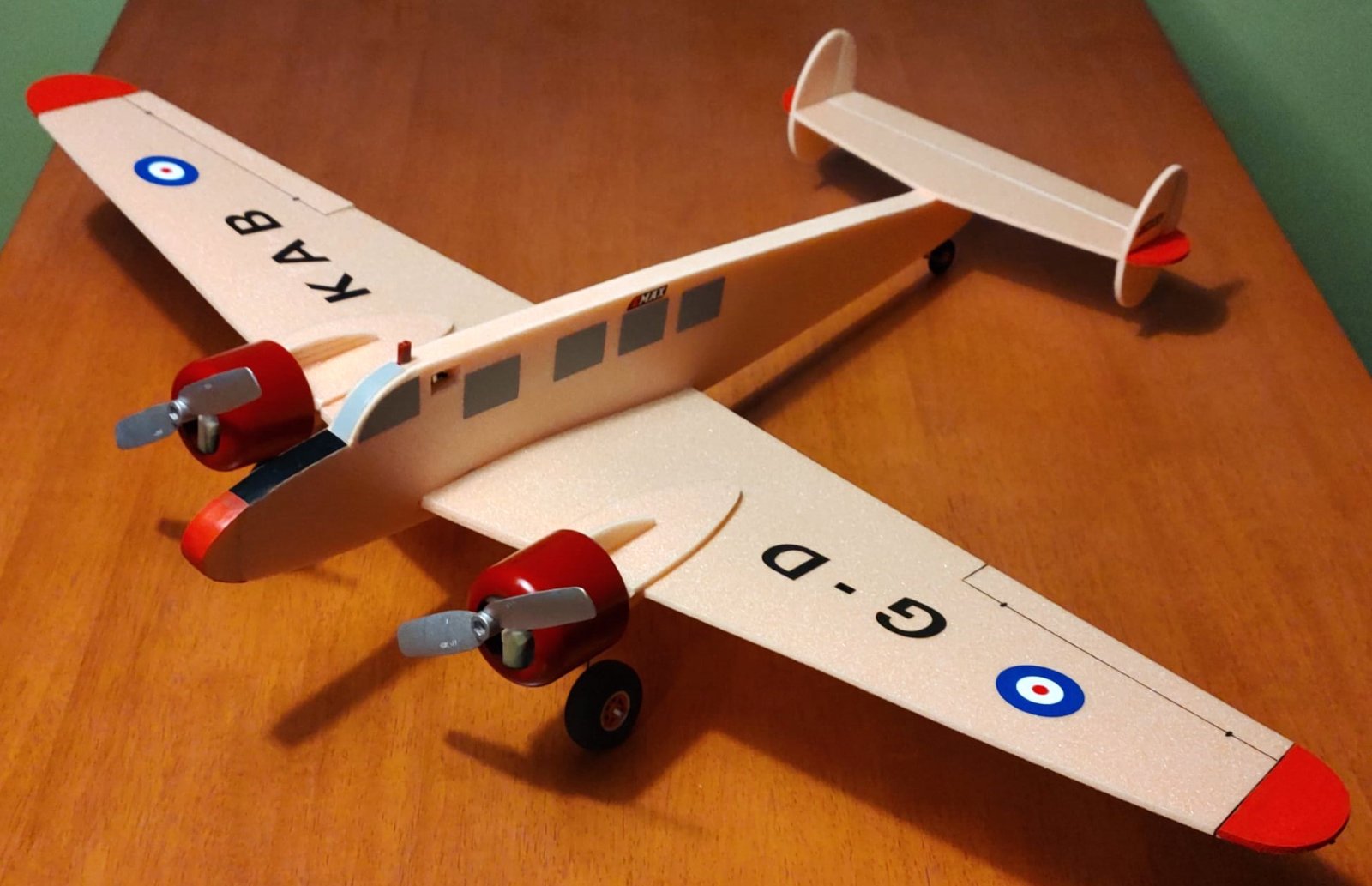

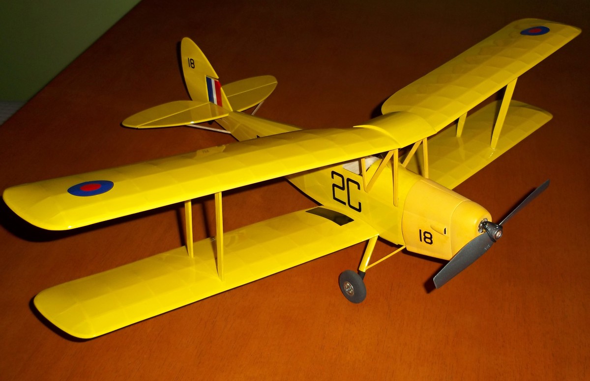

Konečně jsem dodělal Tiger Motha. Ještě budu šít výplet, dodám pilota a pak to zalétám. Část obtisků se ve vodě rozpadla na drť, ale jinak je stavebnice docela dobrá. Je to model pro zábavu, tak co.

Video není moc valné, uděláte si ale malou představu jak to létá. Model má dobré letové vlastnosti. Létá pomalu, je stabilní a dobře plachtí. Zejména to poslední je potěšující. Po zastavení motoru to nebude padat jako kámen.
