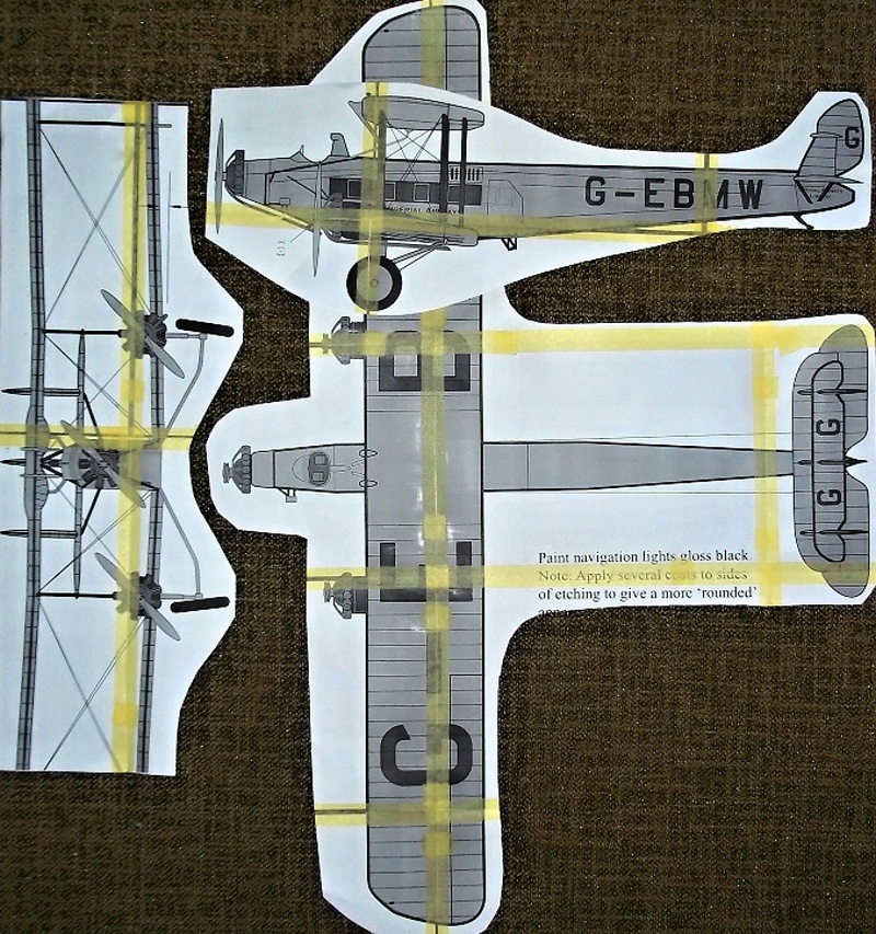

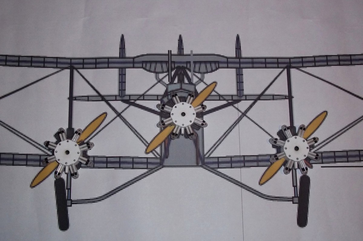

Další model ze série dopravních letadel, které budu stavět, je de Havilland D.H.66 Hercules. Tři motory jsou lepší jak dva, tři směrovky jsou lepší jak jedna a také dobře budou vypadat dvě výškovky. Škoda, že toto letadlo má jen dvě křídla. Motory jsou hvězdicové a stavba jejích maket bude také potěšení. Pohon budou obstarávat 5gr. motorky. Sehnal jsem lehoučký přijímač, serva a regulátory. Model bude od počátku stavěn jako RC s možností volného letu. Rozpětí bude 800mm. Plánek bude dokreslen do natištěného třípohledu v měřítku 1:30. Stavba proběhne za dlouhých zimních večerů. Doufám, že dovezu model na jaře na Medlánky.

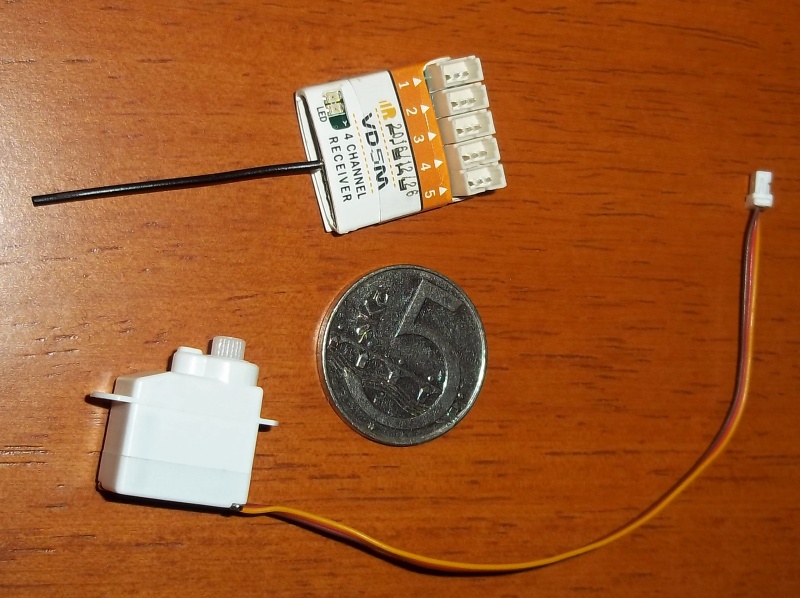

Ta serva jsou fajn, taky je mám, Rx mám také, ale ještě jsem ho nezkusil...

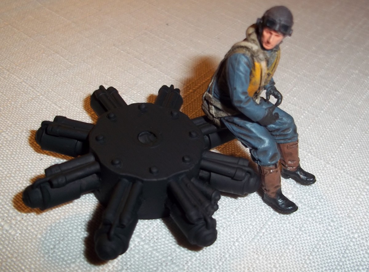

Příspěvek od Ivan Horníček » 23 zář 2017 22:20

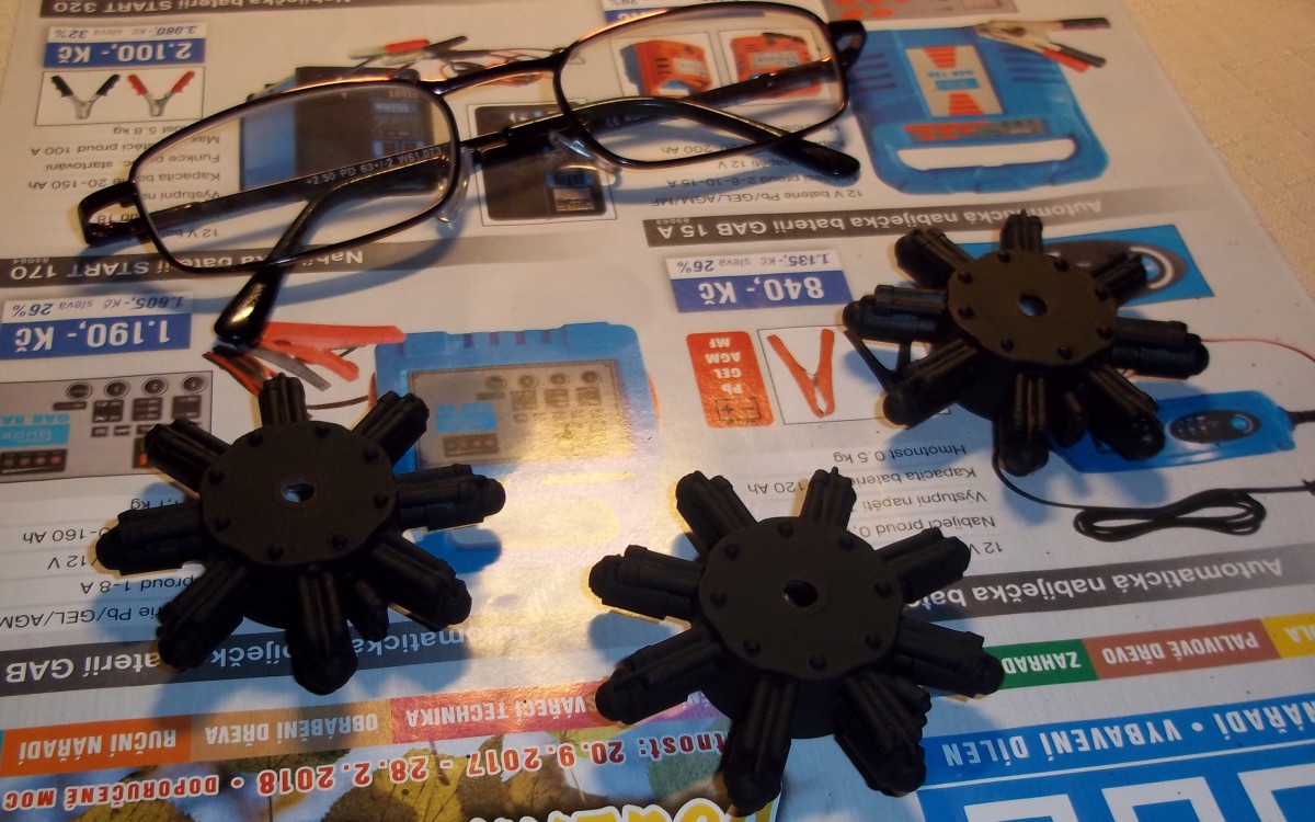

Zima ještě není, ale protože počasí není moc valné, dal jsem se do stavby. Modely motorů budou jen takové karikatury. Víčka, která jsem našel doma mají osm drážek a proto i motory mají osm válců. Je to lepeno z toho, co jsem doma našel. Ono to pak stejně z modelu upadne tak co.

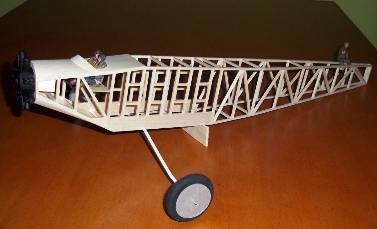

Příspěvek od Ivan Horníček » 29 zář 2017 21:28

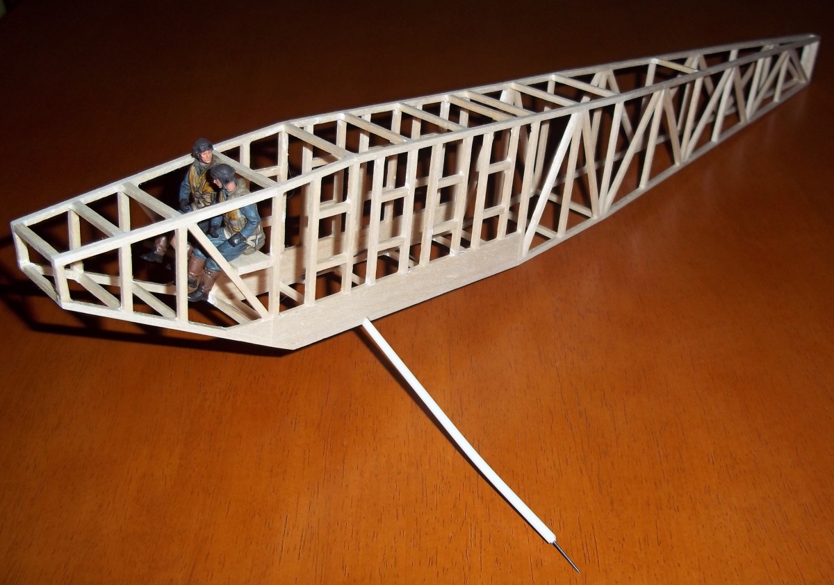

Pomalu začínám lepit trup. Lišty jsou 2.5x2.5. Po obroušení to bude trošku méně.

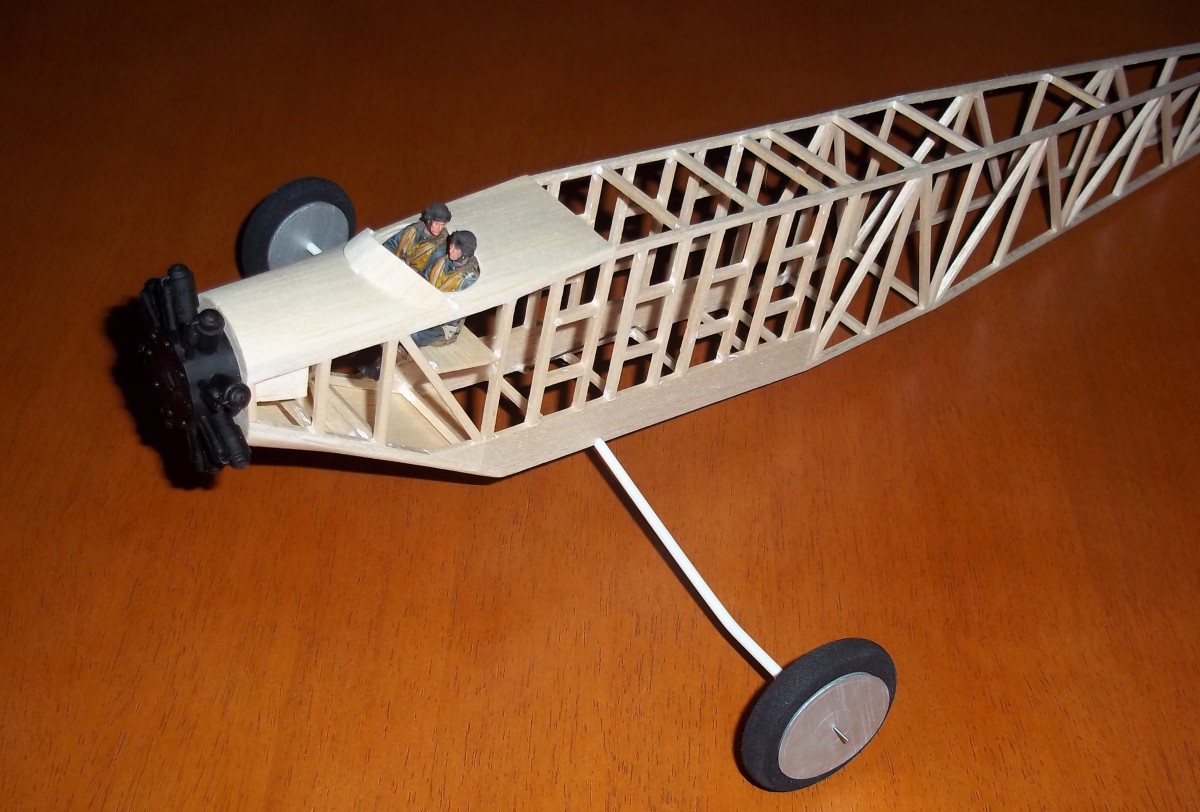

Příspěvek od Ivan Horníček » 11 říj 2017 20:19
Takový malý posun. Jde to ztěžka.

Re: De Havilland D.H.66 Hercules.
Příspěvek od Steve » 11 říj 2017 22:28
Ale zase máš motory, piloty, podvozek....;-)
Není problém nasekat hlavní díly a kochat se.
Drobnosti, kdy na tom pak "vyšíváš" a není to vidět mě často zabrzdí tak, že "spadne řemen"...
Takže v klidu pokračuj ;-)

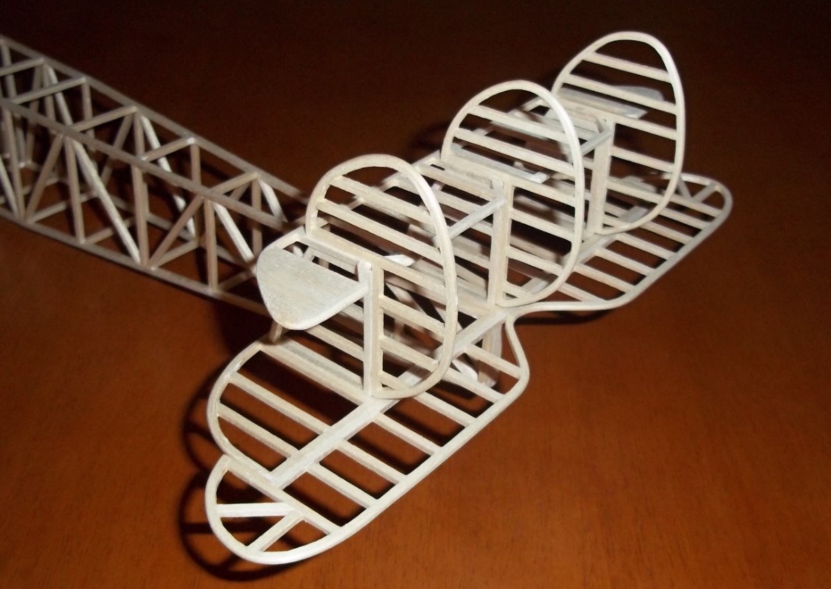

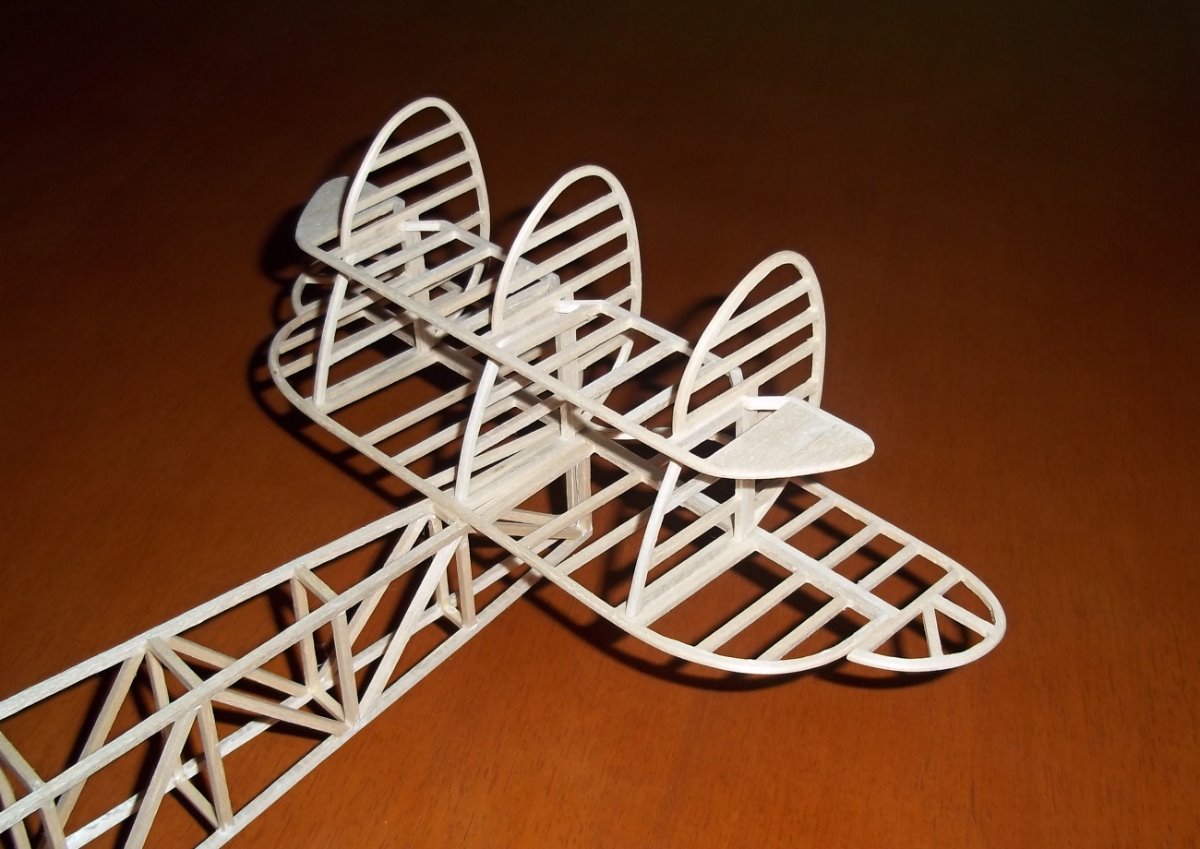

Příspěvek od Ivan Horníček » 10 pro 2017 19:50
Zase jsem se pustil do díla. Ocasní plochy jsem mírně zvětšil.
