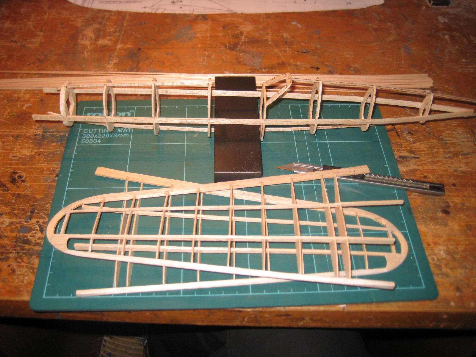

Brej kolegáčci, tak vám mne srazila choroba-taková ta rýmečka, však víme a ,když to povolilo tak mnbe zasvrběly ruce. Pustil jsem tedy do práce na novém modelu...
Vycházím z plánu L. Koutného, pouze drobné úpravy provádím dle konkrétní verze. S radostí musím říct, že stavba je vyloženě relax, vše do sebe krásně zapadá, přímo tak jak je nakresleno-což se často nestává u tolikrát kopírovaných výkresů...
Zatím jen jedno foto modelu, ale časem dodám další-ať se tady neprezentuje jen Radek :mrgreen:

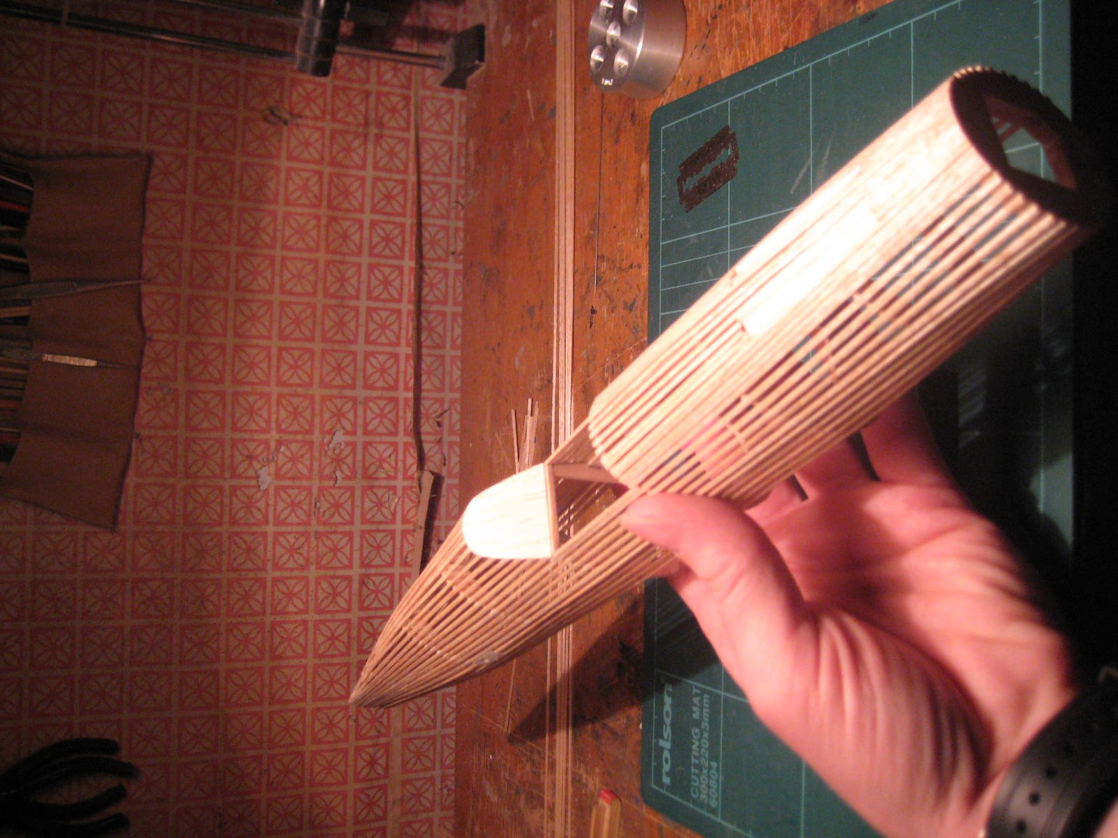

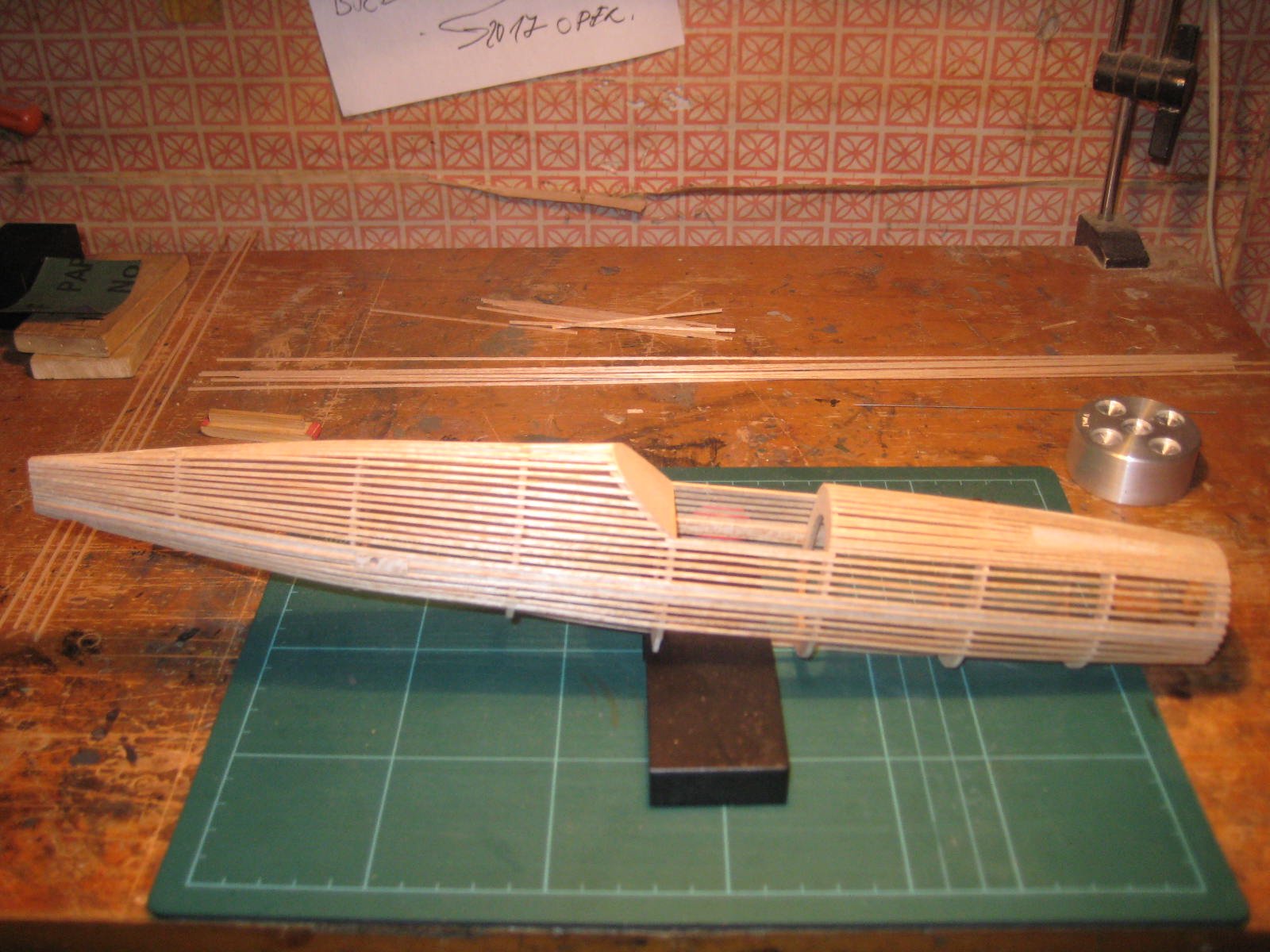

Tak jsem si trošku "zažbrdlinkoval". Když to žena viděla tak říká"čoveče nechceš teď před Velikonocema plést košíky? Vlohy na to máš..." No nic je to ďáblovo plémě... Chystám se připojit křídla abych mohl dožbrdlat spodek a tak mám otázečku-nějaká finta na to aby to člověk slepil souměrně a správně-jasně vím složité šablony a přípravky,ale to se mi právě nechce... Jo a pro pořádek, lepím Herkulesem... Asi se bez nich neobejdu, co? Ale kdyby přeci jen, jsem jedno ucho:-D T.

Toníku já jsem ze staré školy a my jsme to většinou kompletovali bez přípravků, jen v ruce. Napřed kompletace jen na sucho pomocí špendlíků, hlídání symetrie podle všech tří os a úhlů seřízení. Pokud to sedělo, pak lepit, Lepil jsem to kanagomem, takže pokud bych dodatečně ještě něco chtěl změnit, tak to šlo nitroředidlem povolit a předělat. Důležité je zasadit křídlo dle plánku, tedy s poměrně větším úhlem náběhu oproti ose trupu. Pak model létá s typicky mezkovsky zvednutým ocasem a SOP je správně obtékána, žádné problémy s pády do pravé štůrcky v klouzavém letu. Také to má výhodu, že osa vrtule nemusí být moc potlačena a tím minimalizuješ ztráty tahu.

Ono Tondo záleží, jak symetricky se ti povedlo ty žbrdlinky v místě připojení křídla nalepit.
Já většinou měl v místě hlavního nosniku přepážku, z které jsem vycházel a kde se dalo exaktně připojení nastavit. Pak si dle plánu odměříš (nejspíš od osového bočního nosníku), kudy prochází náběžka a odtokovka a přeneseš na skutečný trup. Právě, pokud bys měl obvodové nosníky symetricky, dalo by se to odpočítat. Ale to se v reálu, alespoň mně, většinou nepovedlo :( .

Doporučuji vylepit předek mezi žbrdlinkami, minimálně po první přepážku. Při manipulaci s vrtulí a svazkem je to příjemnější když máš něco pevného pod prsty :lol: :lol: :lol: .

Naprosto souhlasím, na plánku také jasně je, že tuhý potah předku má být až po křídlo. A tak to má i můj Mezek. Je zbytečné šetřit váhou v předku a pak dovažovat olovem ! Ale Toník si to udělal takto, možná bude muset přidat 1g do kužele vrtule a celkově na tom 0,5 g vydělá. Ovšem bude si muset vybírat opatrného pomocníka na natáčení, aby mu ten předek náhodou nepromáčkl, to hrozí hlavně při točení na doraz, kdy někdy svazek praskne, pomocník se lekne a silněji stiskne předek.
