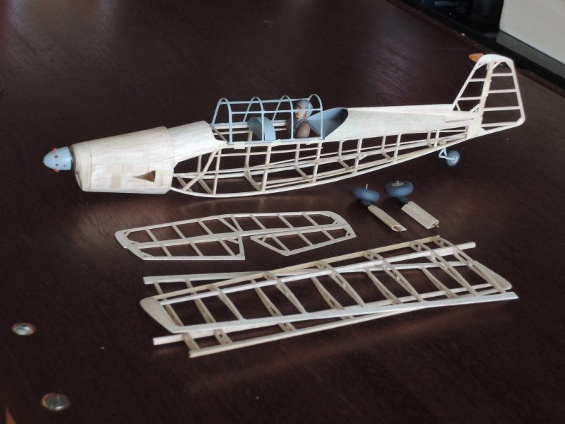

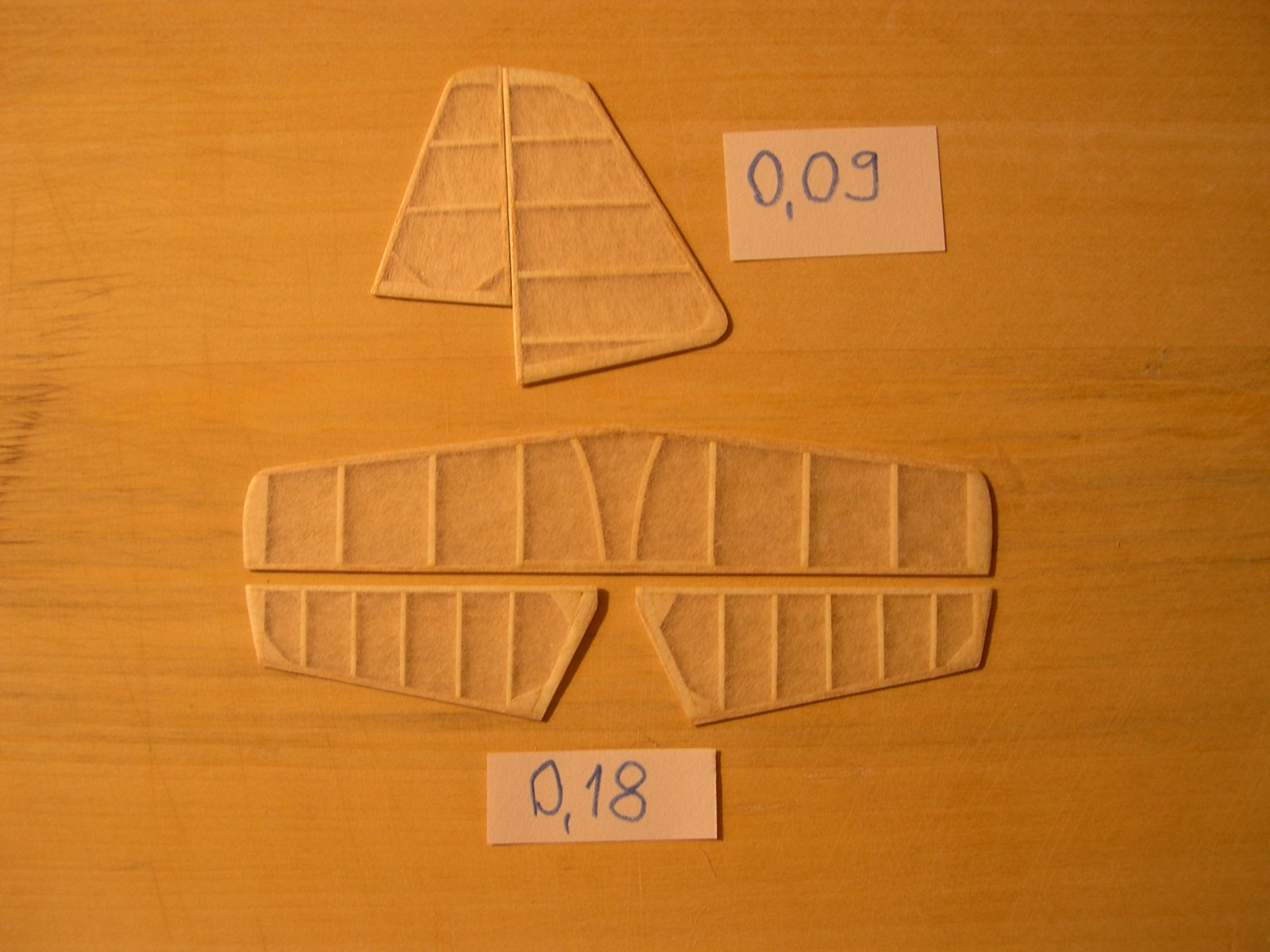

Příspěvek od RCOK » 15 led 2019 13:01

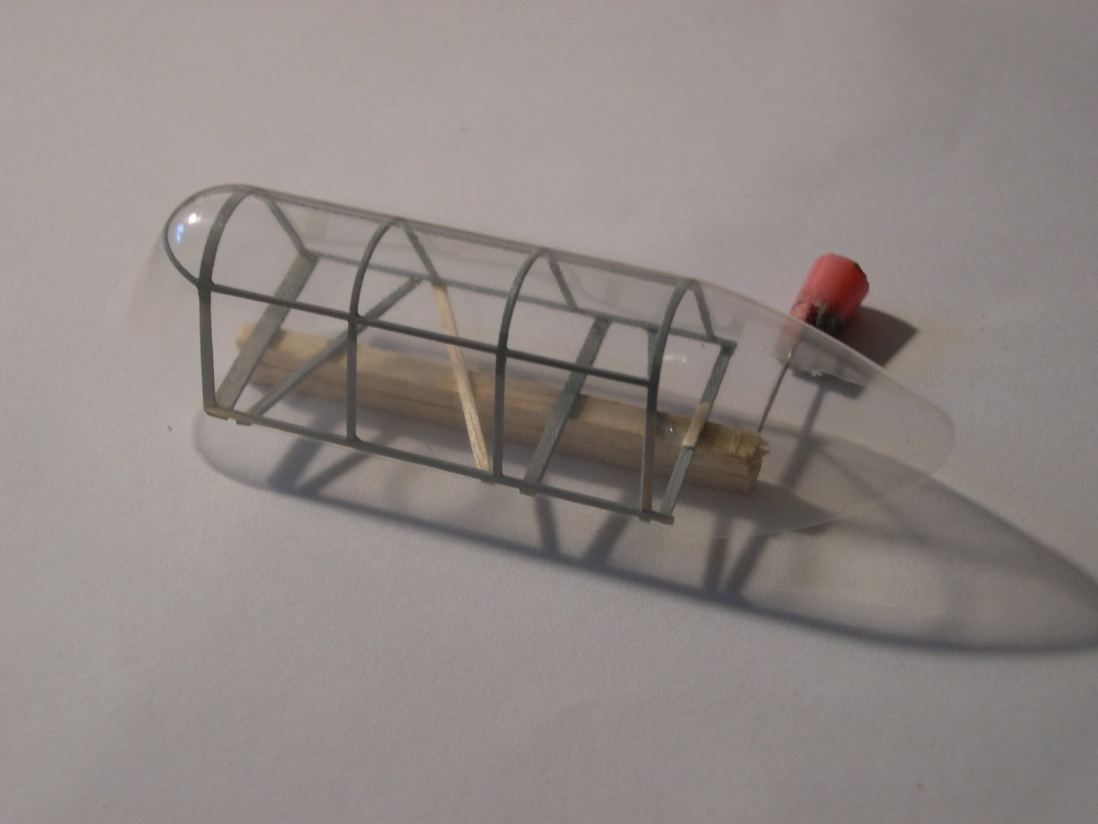

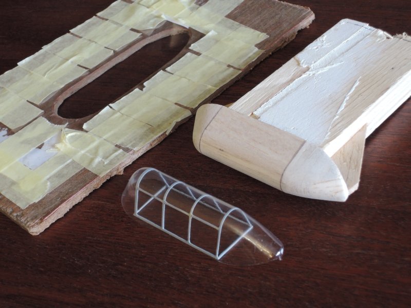

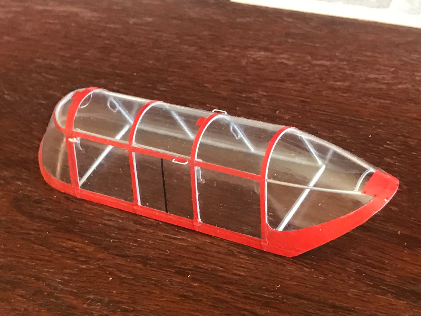

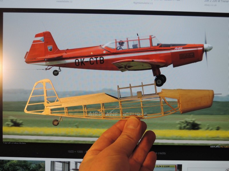

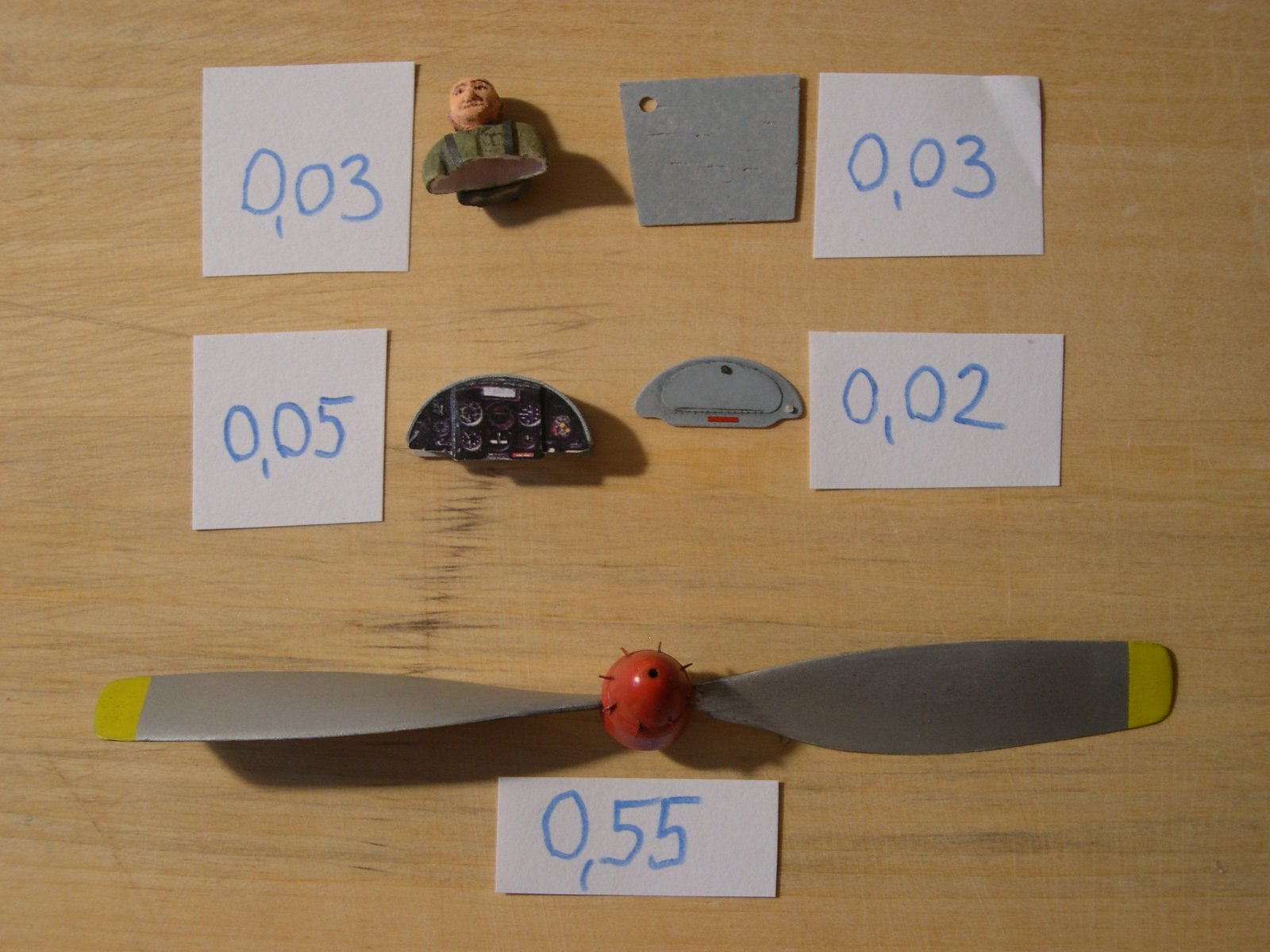

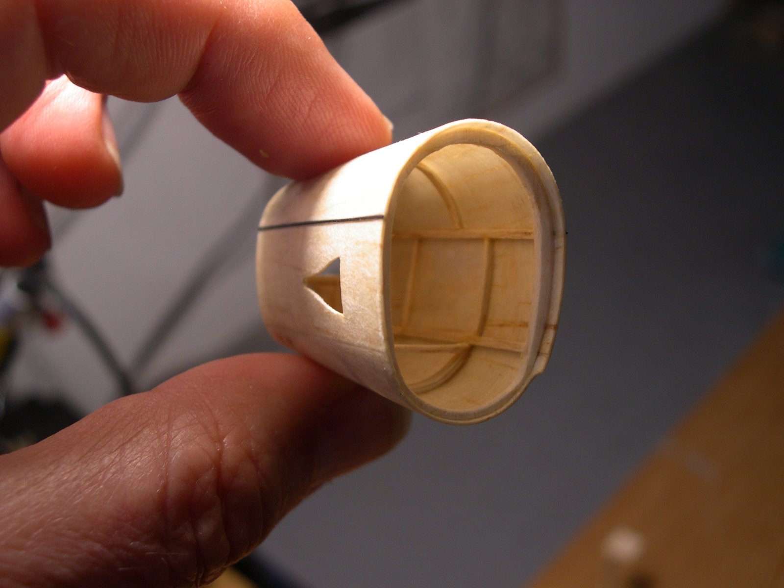

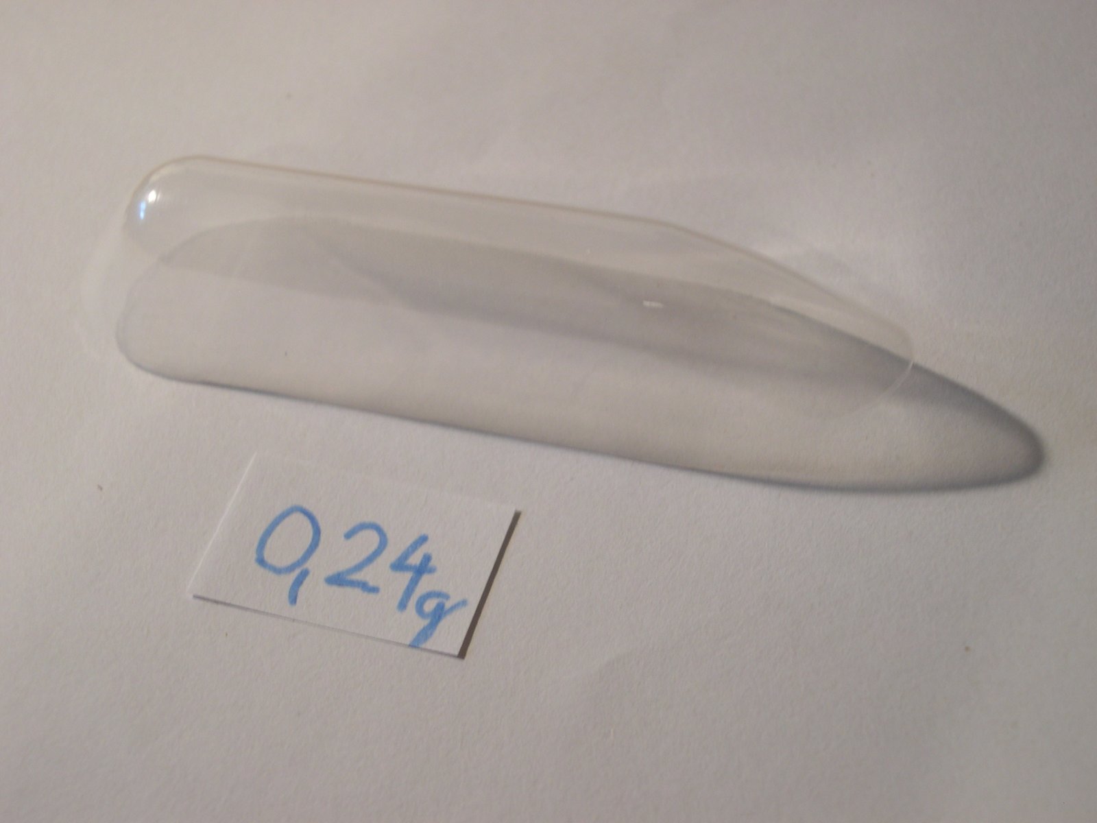

Legenda zvana Trener. Konstrukter Karel Tomáš, neskorsie modifikacie Vastimil Zámečník. Predpokladana vaha modelu 8g, vrtula 134mm, ram kabiny smrek 0,6x0,5mm, kabina -folia 0,15 - lisovanim stencena na 0,08mm vaha 0,2g. Povrchovka bude asi Revell červená.

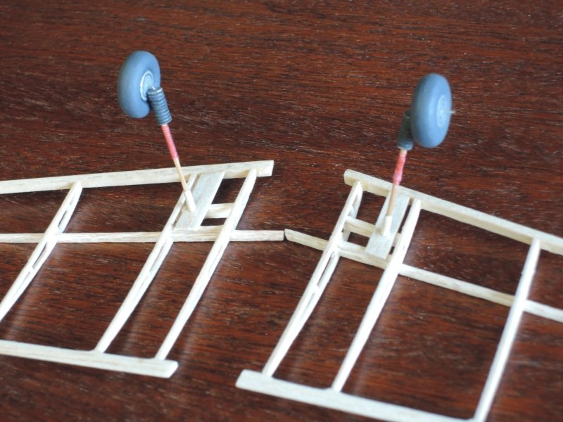

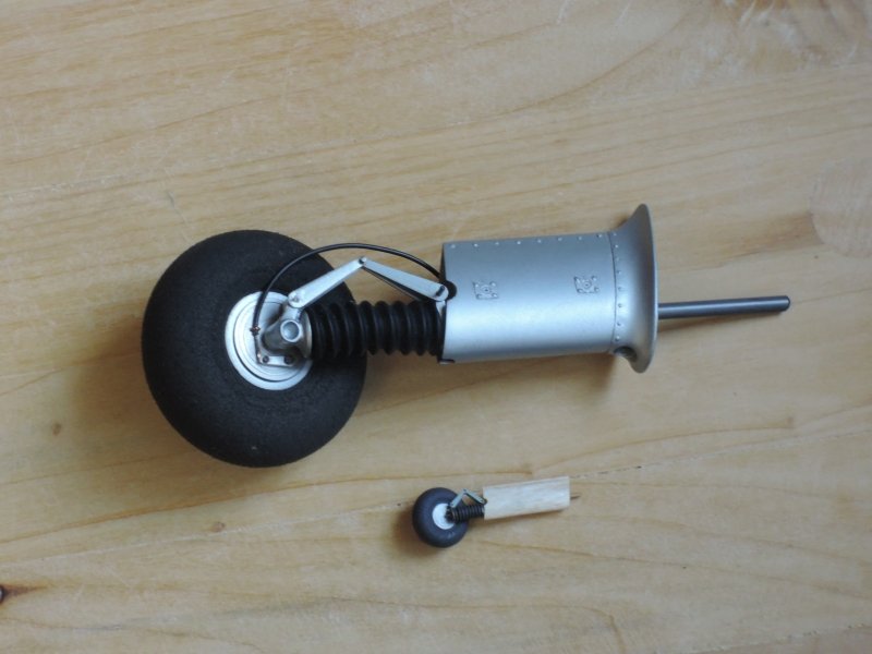

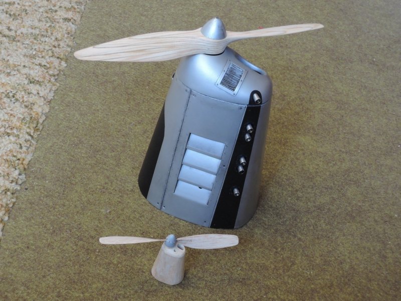

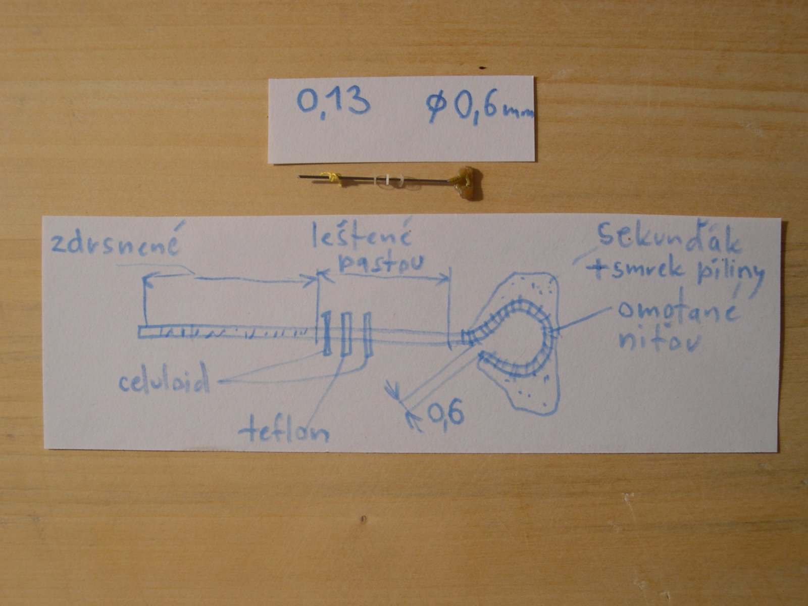

Dik za komentare. Na foto je uchytenie podvozku -noha je bambus priemer 1mm zasunuta do papierovej trubky-primerane to pruži a je to vymenitelné.Samozrejme malo by sa to zlomit skor ako struktura kridla.Kapota nohy je len nasunuta.Oska je drot 0,4mm -v kontakte s bambusom je smirglom oplosena aby sa neotacala. Nohy na foto su ešte neni zakratene na presnu dlzku. Ak by ešte niekto staval Trenera mozem poslat vylisok kabiny za 0,00E. Este vrtulovy kuzel-je dvojdielny s moznostou dováženia do predneho dielu. Lopatky su z peroveho bronzu 0,15 napichane a zalepene do kuzela.

Jeden dotaz, jak vyrábíš "lopatky" na vrtulovém kuželu? Necháváš to vypálit někde laserem, nebo to vyrábíš ručně? Párkrát jsem cosi podobně malého vyráběl a kromě toho, že už to moc nevidím, není to čím chytit. Všechny nástroje jsou na to příliš "hrubé".

Ahoj Dušan, na lopatky som skusal viac materialov - plech z piva je slabý - plech z peroveho bronzu 0,15mm je akurat-da sa dobre strihat a je pruzny a pevny. Zaklad su pasiky siroke 1,2 mm-co zodpoveda širke lopatky-potom je konec zastrihnuty do tvaru-dalej je to pod lupou smirglovane a odstrihnute na dlzku -s presahom ktory je na zapichnutie do kuzela-asi 1,5mm. Bronzu mam dost -mozem poslat.

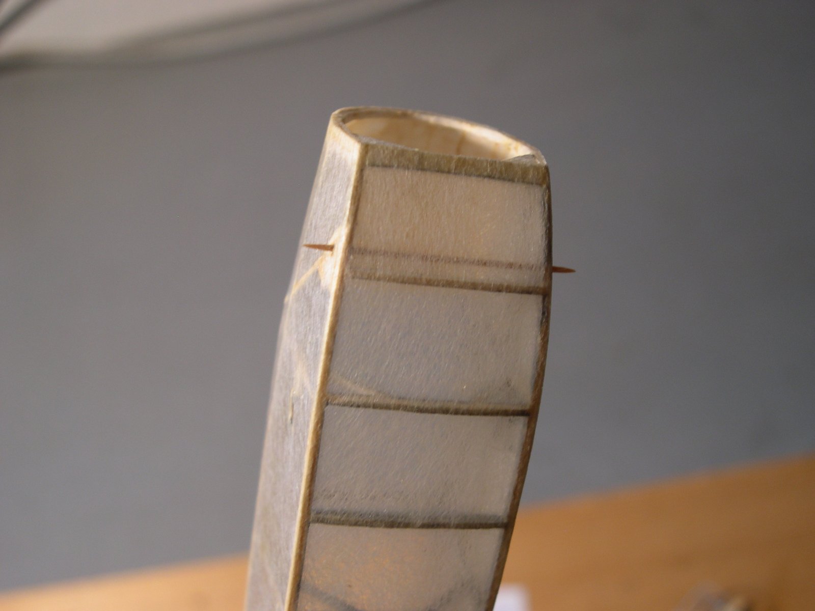

Příspěvek od RCOK » 21 dub 2019 17:54

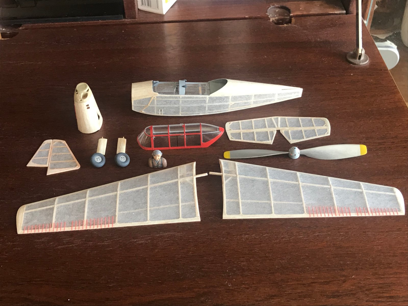

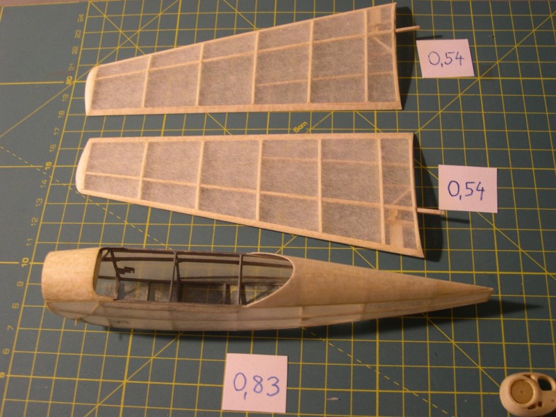

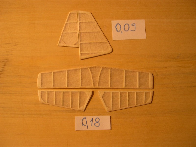

Priprava na povrchovku, potah kashmir 9g vyskovka 6g.

Příspěvek od RCOK » 21 dub 2019 17:59
Kabina 0,54g
