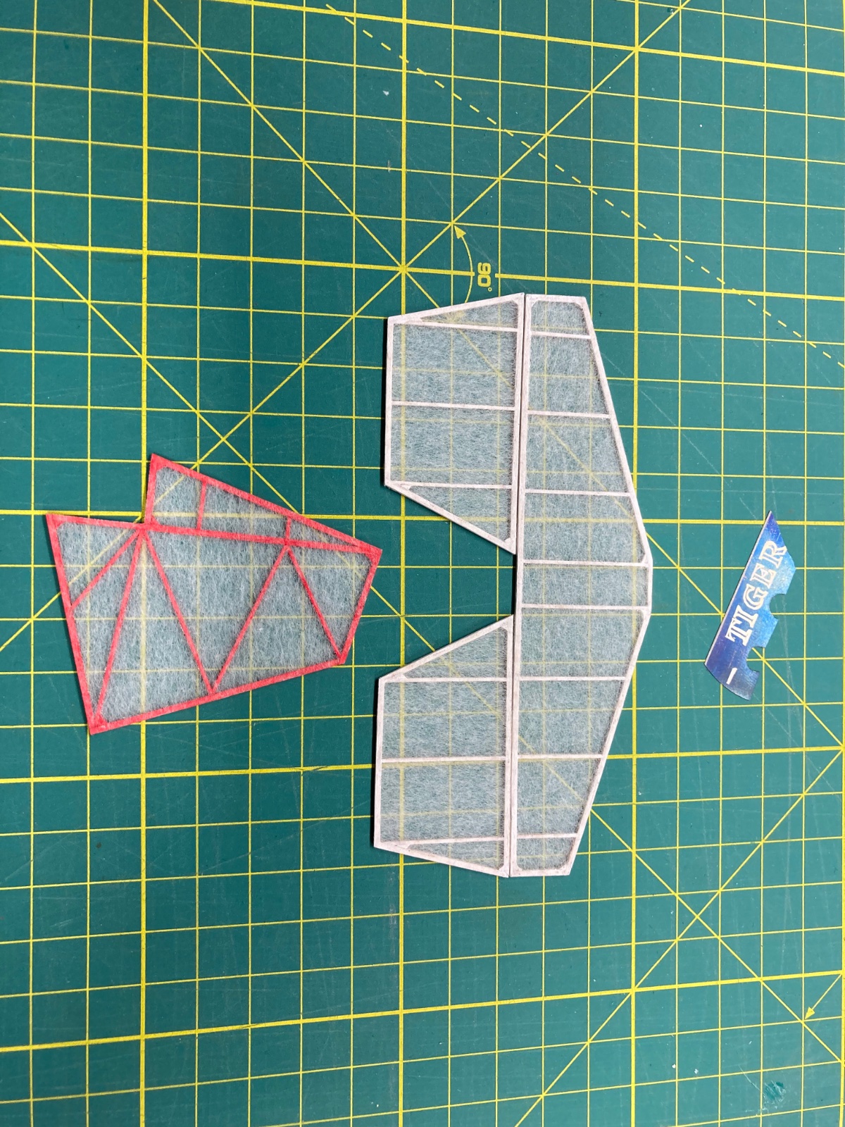

Příspěvek od Sopwith » 12 led 2022 19:04
Malinkatý posun, podbarvená a potažená kormidla..
