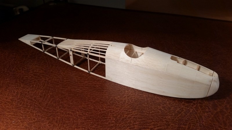

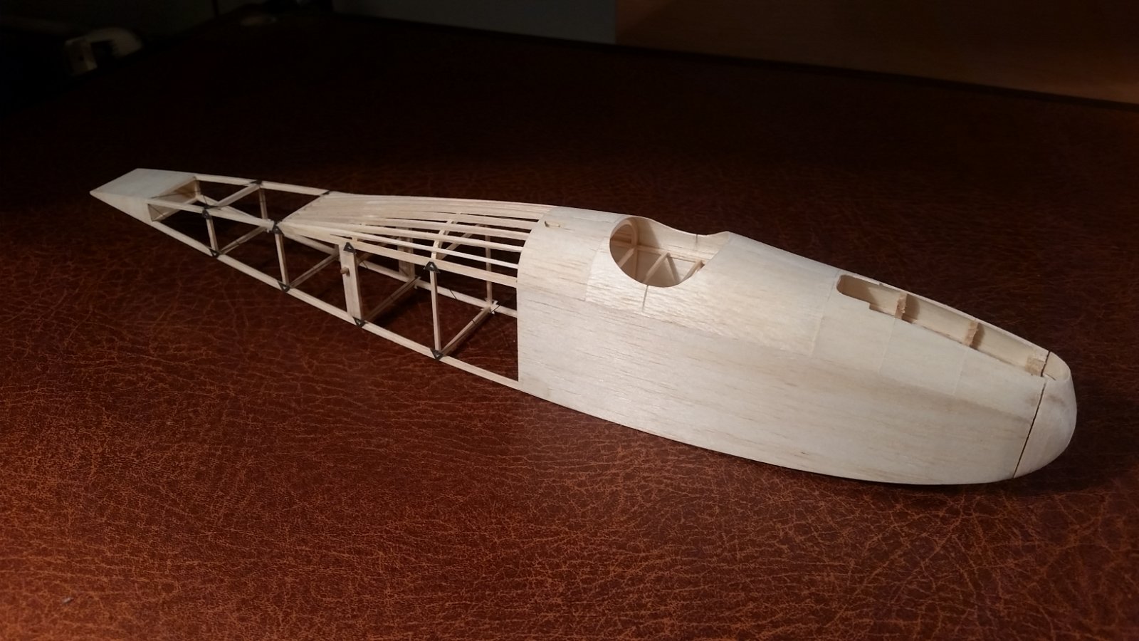

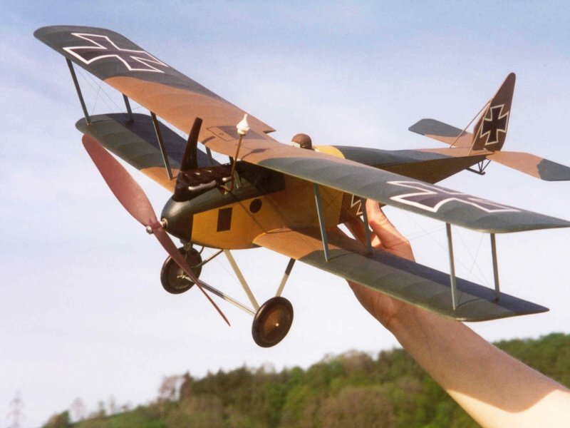

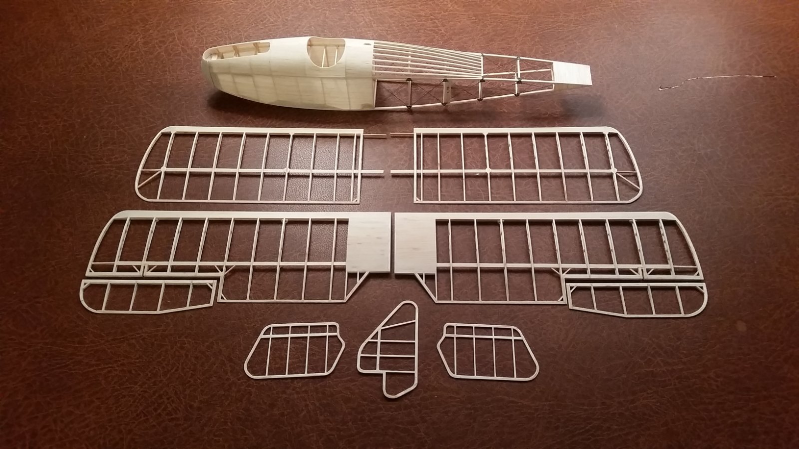

Že nelze vstoupit dvakrát do stejné řeky? Mnozí minimaketáři by mohli povídat. Tak i já po mnoha a mnoha letech jsem navázal na to co už jsem kdysi měl - Halberstadt D.II. Tehdy to byla minimaketa na Modelu CO2 - moc mi to nelétalo, ale spíš moc nechodil motor
Halberstadt_ D_II_Felda_1.jpg (63.82 KiB) Zobrazeno 9844 x
Na tuto sezonu jsem se rozhodl Halberstadta postavit jako dvacetinku. Tehdy jsem měl jen jedinou barevnou malůvku v legendárním Munsonovi a vůbec jsem neměl pocit že by to nestačilo. Dnes jsem postahoval snad vše co lze k tomuto letounu sehnat a přesto, či spíše proto, se utápím v pochybnostech. Na to jak raritní typ to byl, existuje překvapivě mnoho fotek i výkresů, bohužel potvrzujících, že tehdy se nějakým svazováním se výrobní dokumentací moc netrápili - co kus to originál. A co třípohledový výkres, to pro změnu méně či více autorovy kreativity. To se to pak staví.....

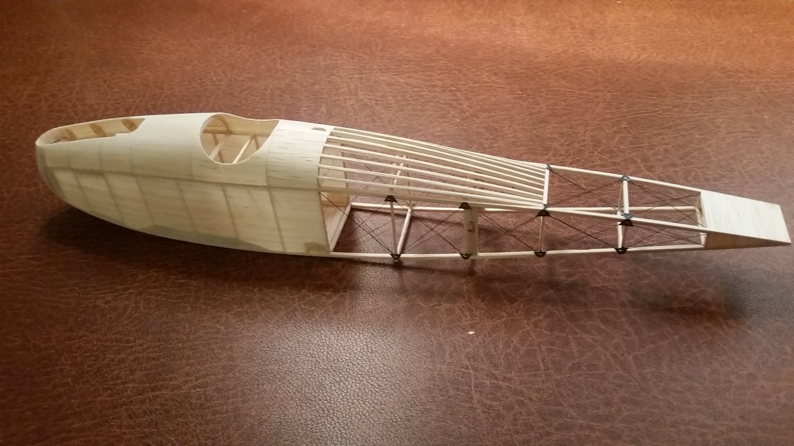

Krásně postavený model a moc pěkná předloha. Můžu se zeptat kolik takto váží, čím budete potahovat a z čeho jsou pěkná trupová kováníčka s výplety.
Děkuji
Jirka

Děkuji za příznivé reakce, vždycky potěší :) . Jsem rád že se vám to líbí, i když to nejtěžší mě čeká - dotáhnout to včas do zdárného konce. Je fakt že skladiště rozestavěných modelů zrovna prázdnotou nezeje. Ale na většinu z nich dojde, žádný strach.

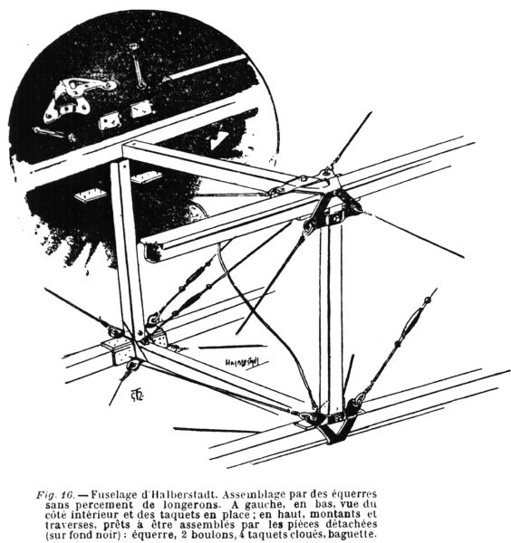

Kování jsou normálně z papíru :D , vyříznutá, ohnutá a přilepená. Výplet je z kloboukové gumové nitě, původní nápad se silonem jsem rychle zavrhl, kdyby praskla guma a namotala na sebe silon tak by škody byly mnohonásobně větší než nezbytně nutné. Ta klobouková gumička se lehce uthne. Je otázka jestli ta kování, natož výplet, budou vidět, ještě nemám jasné v jakém zbarvení model bude, ale zaujalo mě jak promyšleně měli to kování udělané, aby neprovrtávali zbytečně podélníky trupu:

Příspěvek od Pavel Stráník » 27 bře 2020 08:22

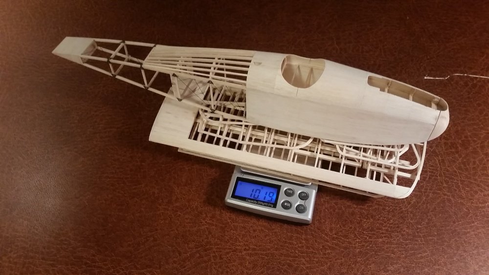

Jestli je hmotnost dobrá nebo ne si netroufnu tvrdit, na to že je na modelu relativně hodně balzového potahu tak to asi moc lehčí postavit nepůjde. Ale je to fuk, protože hmotnost základní kostry zas tak moc o výsledné váze nerozhoduje, to potah, lak, barvy a detaily.
