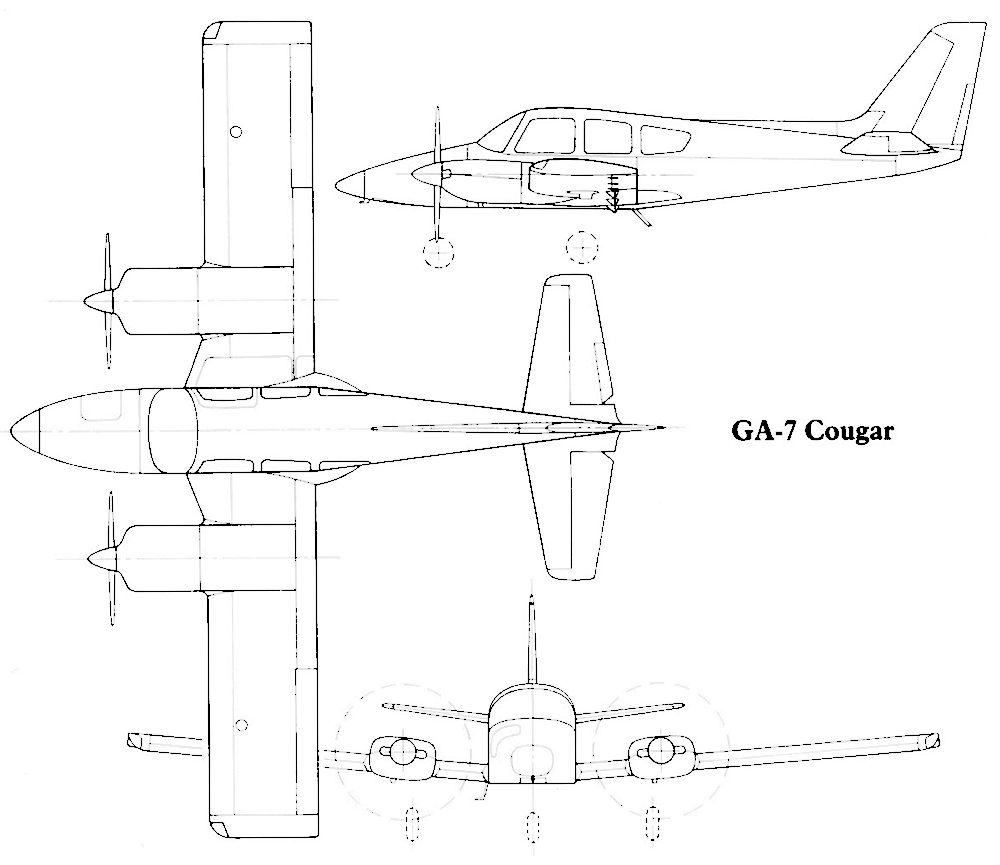

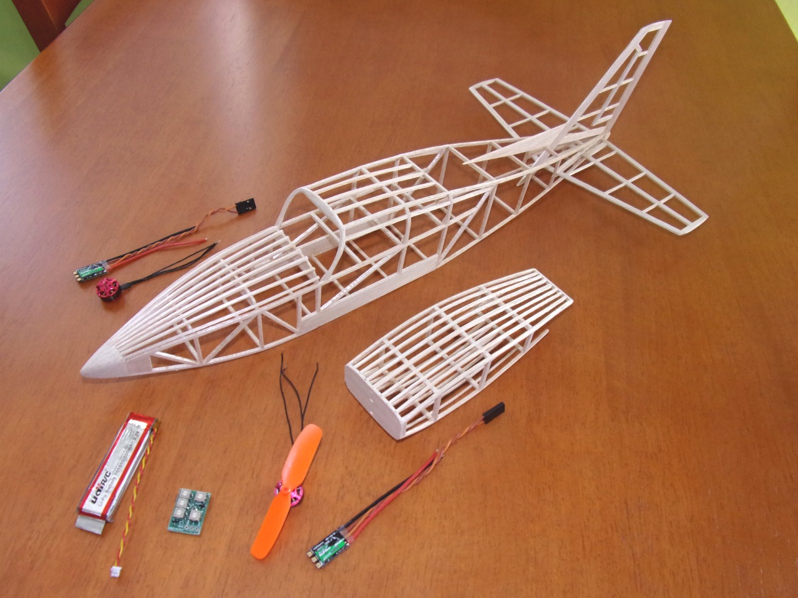

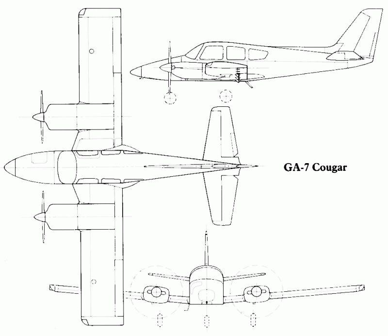

Příspěvek od Ivan Horníček » 16 dub 2020 10:20
Protože tento model létá docela dobře jako rc, rozhodl jsem se stavět Cougara volného. Bude na elektromotorky 5gr. a bude ve velikosti dvacetinky. Plánek je letitá příloha časopisu L. Koutného. Opět to bude model pro radost, takže bude zjednodušen. Rozpětí bude 560mm.
Reakce: 92
Příspěvky: 630
Re: Minipolomaketa Grumman Cougar GA7.

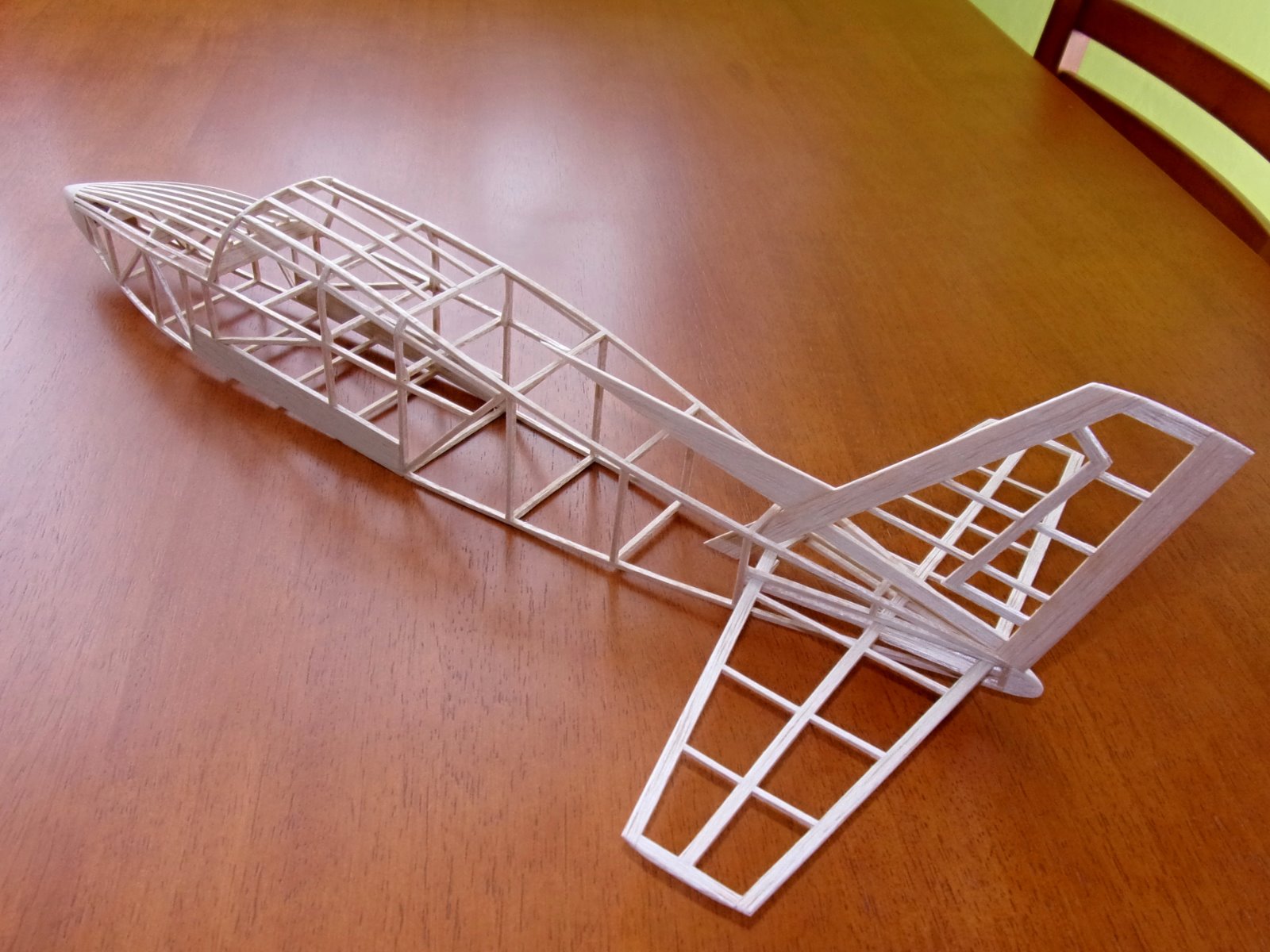

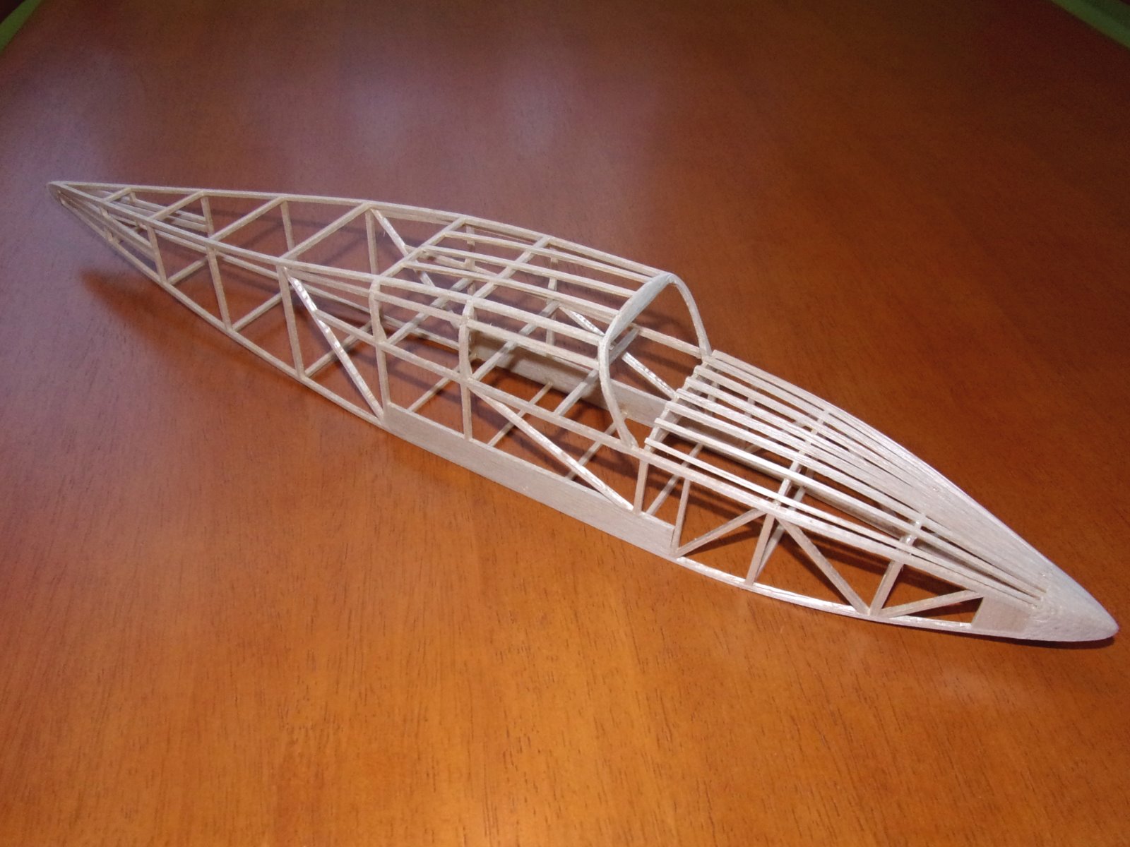

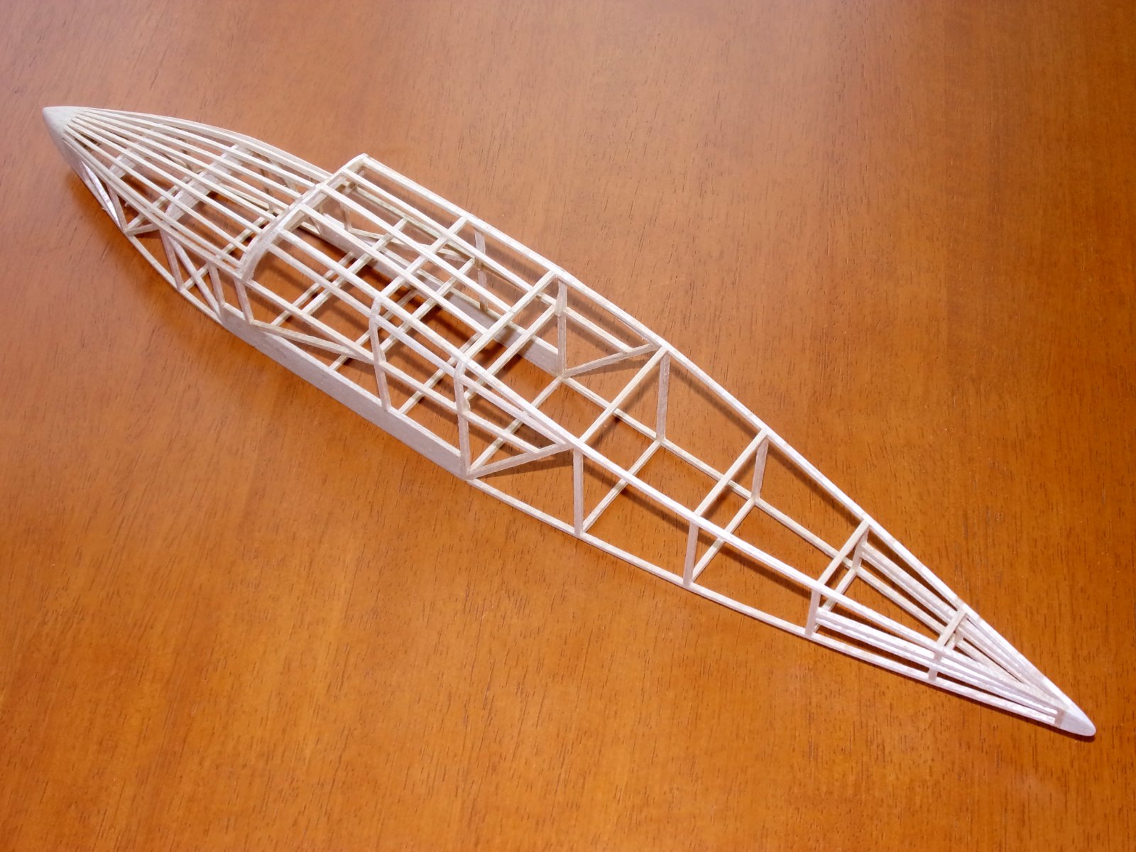

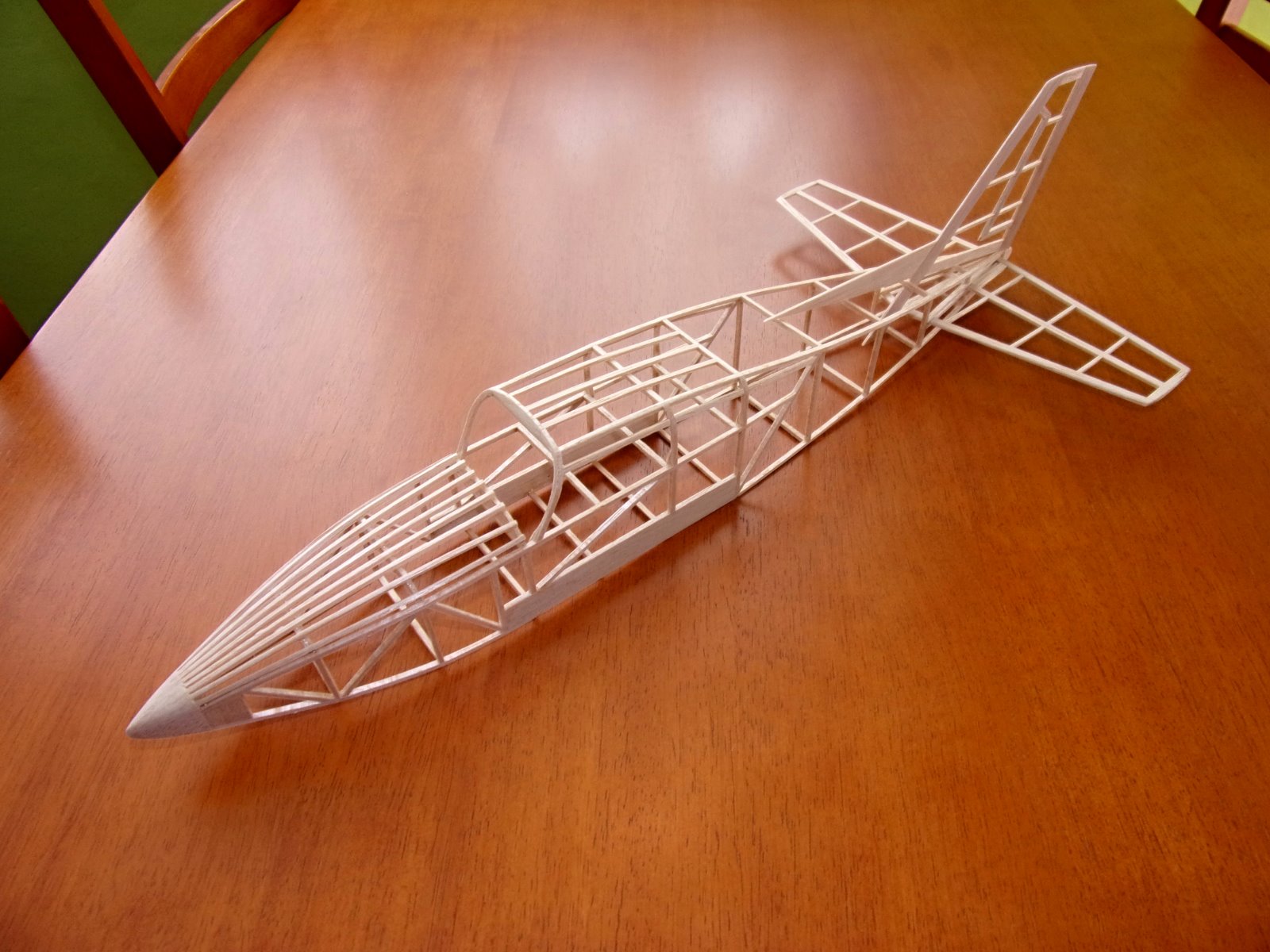

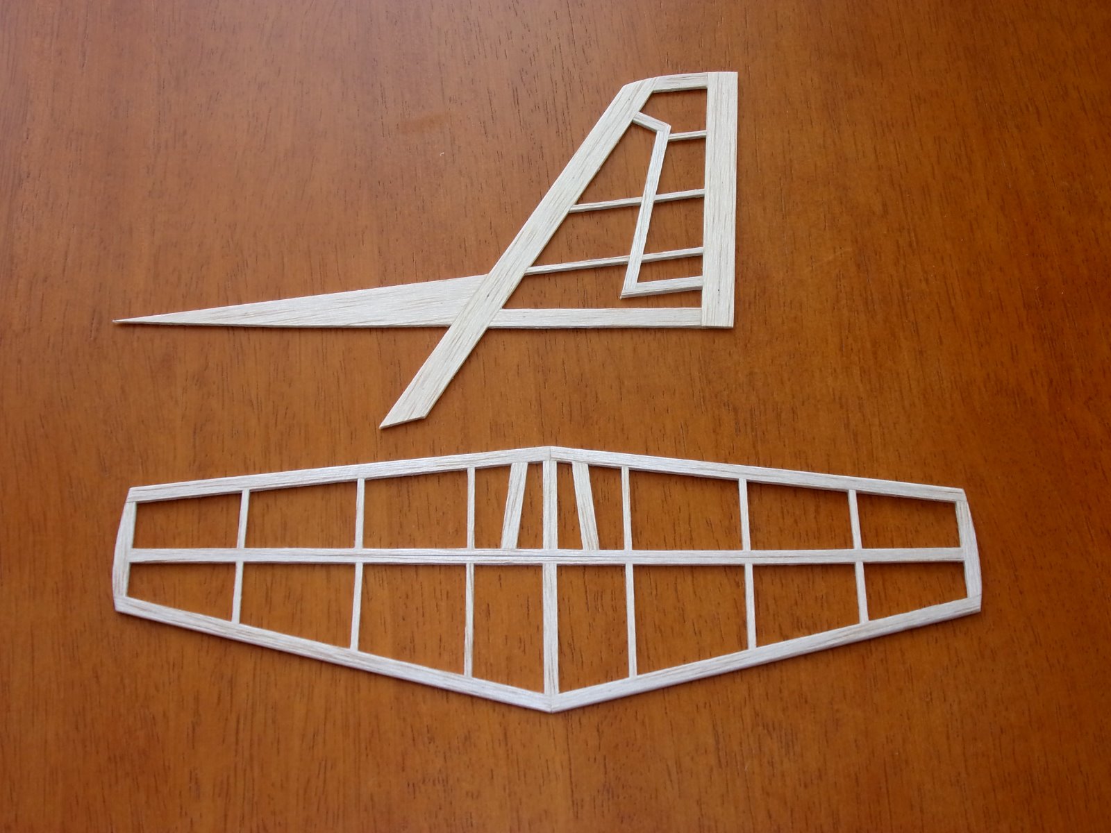

Příspěvek od Ivan Horníček » 16 dub 2020 10:30
Na plánku má autor výškové kormidlo s profilem. Udělal jsem ho jako rovnou desku, ale dělené. Lépe se potom model zalétává. Následoval trup. V zadní části jsem zjednodušil zaoblení trupu.

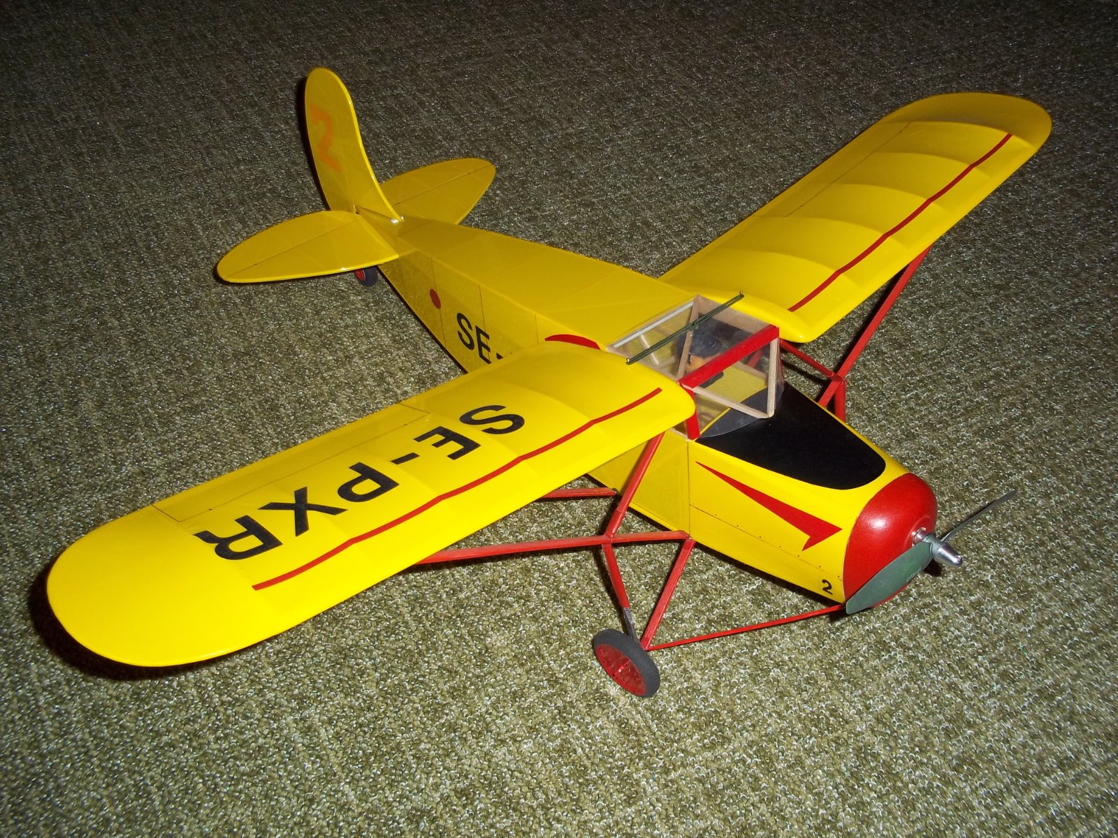

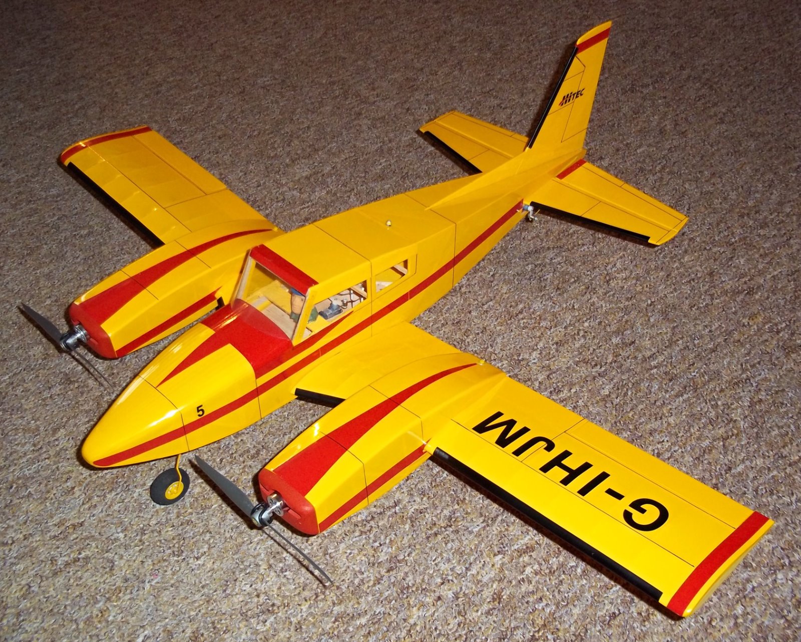

Příspěvek od Petr P » 16 dub 2020 10:48
Kostra moc pěkná! Ohledně elektropohonu jsem totální lama, tak odpusťte blbou otázku - co je to za spojení vrtule s motorem u toho rc žluťáska - nějakým gumovým O kroužkem? Proč to?
Reakce: 92
Příspěvky: 630
Příspěvek od Ivan Horníček » 16 dub 2020 10:59
10 gramový motorek se prodává s dvěma unašeči, pevným a na O kroužek. Ten první unašeč má i kužel. O kroužek chrání uložení motoru při nehodě vrtule. Na tomto snímku je stejný motor a pevný unašeč.

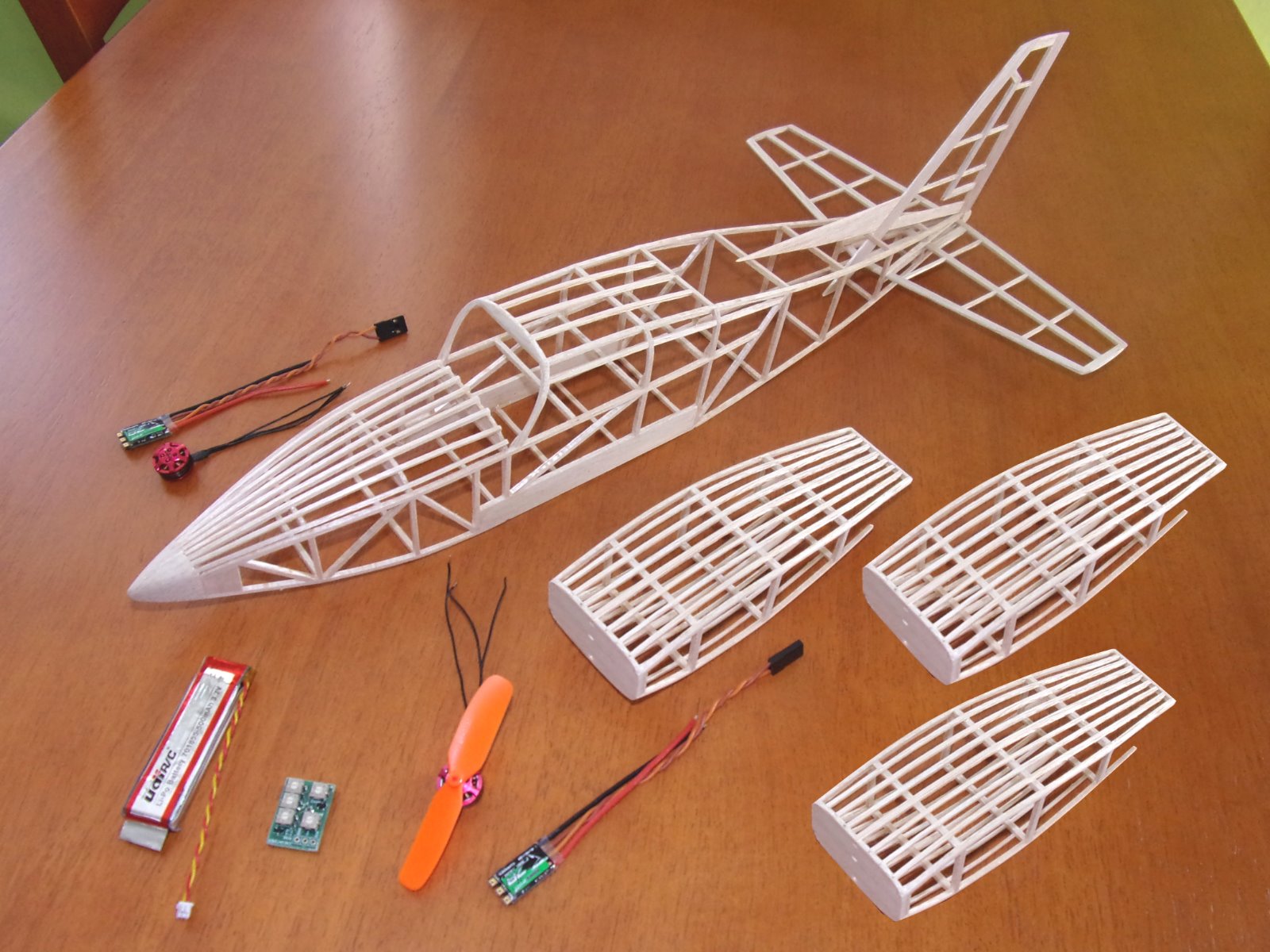

Příspěvek od Ivan Horníček » 17 dub 2020 16:14
Nějak se to namnožilo.

Příspěvek od Petr P » 17 dub 2020 17:31
:-) Jen by bylo fajn vybrat a namnožit i ten drobný stín pod motorovou přepážkou. Jinak - dobrá práce s lasem!

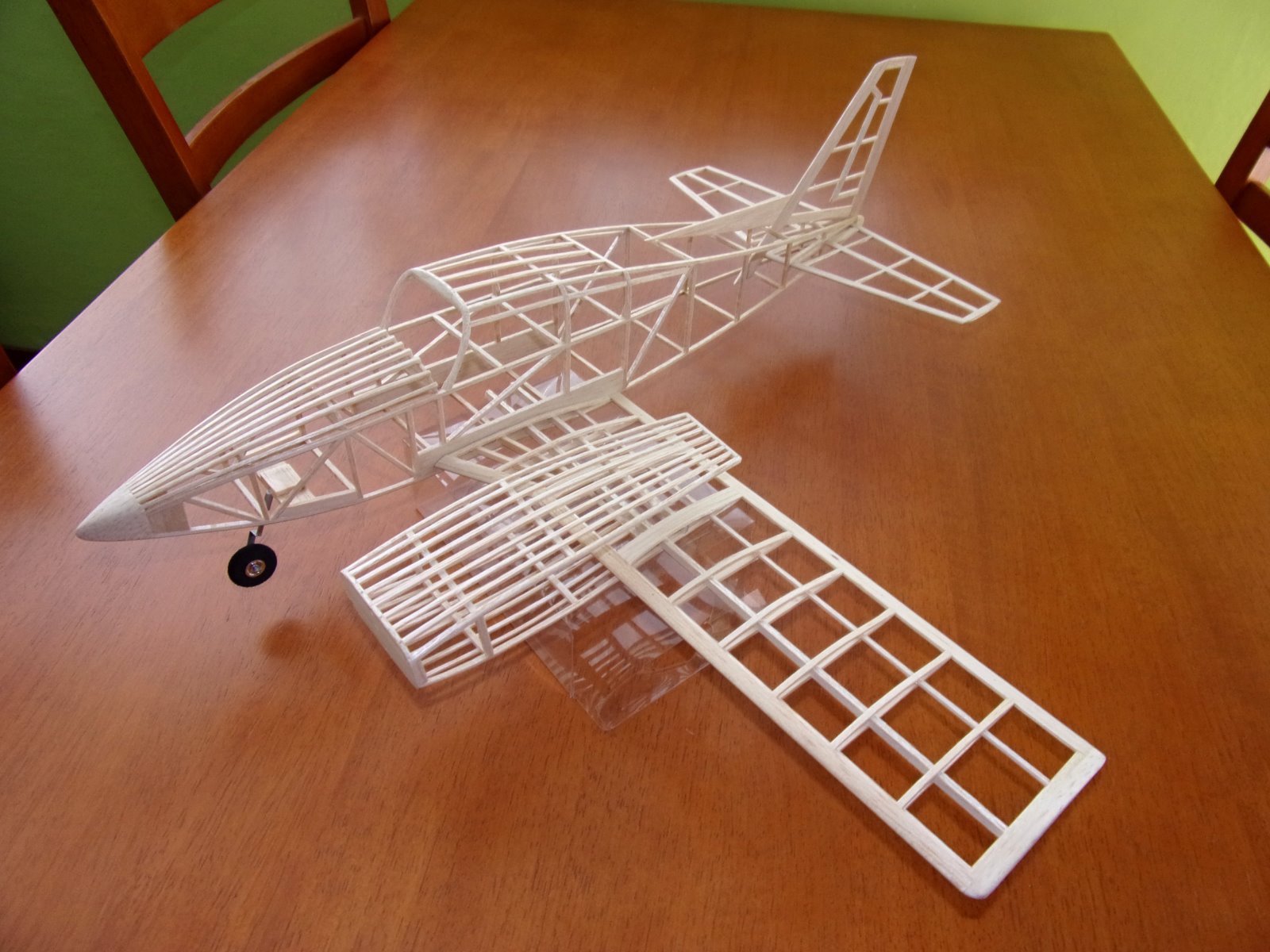

Příspěvek od Ivan Horníček » 18 dub 2020 09:46
Stavba pokračuje.
Reakce: 92
Příspěvky: 630

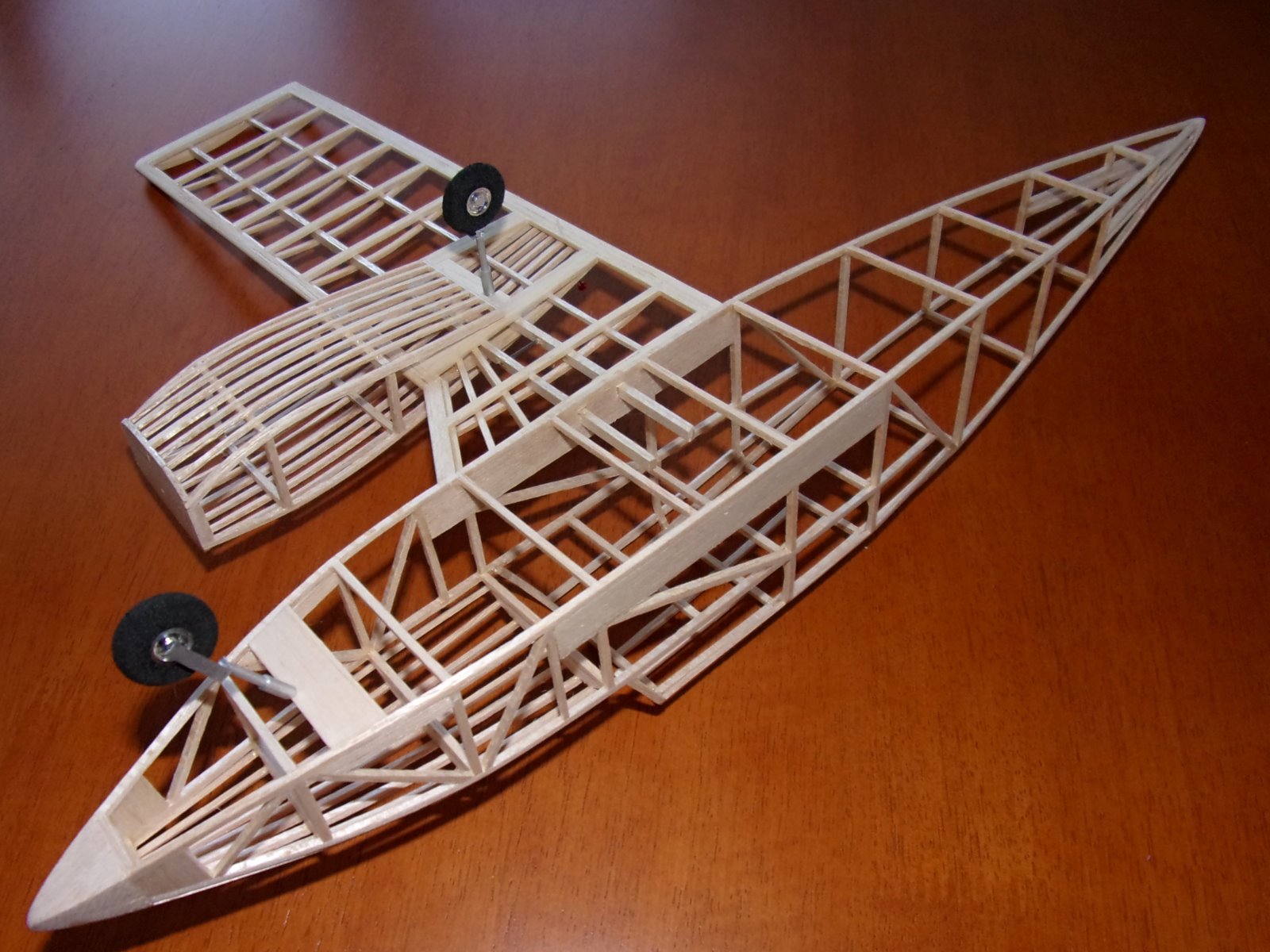

Příspěvek od Ivan Horníček » 18 dub 2020 15:39
Podvozek na půlce křídla.
