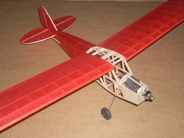

Zdravím, rozmýšlam že si Pipera prerobím na RC ale potreboval by som potvrdiť či tento motor z HC je výkonovo adekvátny.

Zdravím, jelikož mám před veeelmi krátkou dobou přesně jednu takovou přestavbu za sebou (starej kostroun z dílny bratrance, s jeho synem jsme to dotáhli na RC do konce), mohu potvrdit - motor 1811 je OK. Možná by jsi i zavisel :roll: mno fuuuuj! A co je podstatné - motor nijak extremně nezmění těžiště,do čumáku je akorát...
Výbava: motor 1811 2000kV, vrtule GWS 5030, regler Jeti Advance 4A, přijímač GWS v papírové krabičce (co Aukro dalo a co mladej finančně utáhl), 2x servo 3,7gr (VOP+SOP), accu 2S 350mAh.
Tuším že RC výbava - pajšl měl 37gr, model původně v kostře bez úprav a potahu 38gr, letovka cca 110gr. Při odběru cca 3A by měl být statický tah kolem 130gr.
Přesto - podle mě je potřeba udělat výrazné zpevnění, přeci jen to ponese cosi navíc a trpět bude hlavně podvozek, partie za celobalsovou částí čumáku na spodku a uzel kabiny u přístrojovky (takto jsem 2 viděl přeražené i ve verzi CO2). My už kostru předem připravili na nějaký ten políček, což se Tobě bude dělat blbě... Nech ho lítat na volno, případně CO2 nebo volné elektro, pokud nechceš natáčet gumu...
Případně povím, jak jsem to fištronsky vymňoukl, že ani kuchat nic nemusíš a dvířka dole dělat ;) I když pravda mě to vůůůbec nebavilo, nevím čím to... :?

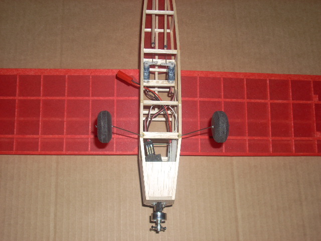

Tento Piper staviam ako RC. Vie mi niekto poradit ako urobit zospodu zatvaracie dvierka ? Potrebujem vymysliet nejaku miniaturnu petlicu aby sa dvierka dali zatvorit a neotvorili sa pocas letu - je na to nejake odskusane riesenie ?
Tiez potrebujem poradit ako vnutri uchytit baterku aby tam nelietala - suchy zips asi nie je pre tak krehky model vhodny (?) rozmyslal som urobit nejaku kapsu z molitanu ale budem rad ked mi niekto skusenejsi poradi, pripadne posle foto.
Dakujem Brano

to borek: Motor stačí i ten pětigramový. Co je to za vrtuli, ta na fotkách? Vypadá to podle unašeče, jako by jsi tam měl CO2...
to brano: Stačí udělat dvířka na pásek papíru jako pant (nebo Skytex) a pod. Pokud ho uděláš dost na těsno, petlici nebudeš potřebovat, spíš něco, za co by jsi to pak potáhl, abys to otevřel :D
Případně tam zalepíš prťatý magnet. Ale pokud budeš mít pant vepředu, tak i kdyby se ti to pootevřelo za letu, nic se neděje. Teda jestli to budou jen prázdná dvířka. Jako variantu bys na nich mohl mít baterku nebo přijímač. No a baterku stačí přichytit gumičkou za dva háčky, například. Nebo udělat šuplíček z kousků balzy, natěsno nebo na baterku nalepit kousek pěnovky na zatěsnění.
Pipera tady mám taky a buď ještě poletí jako volná elektra nebo rovnou už RC.

Včera som ho osadil elektronikou, teraz by som potreboval aby bolo pekné počasie na zálet a vysoká tráva.
