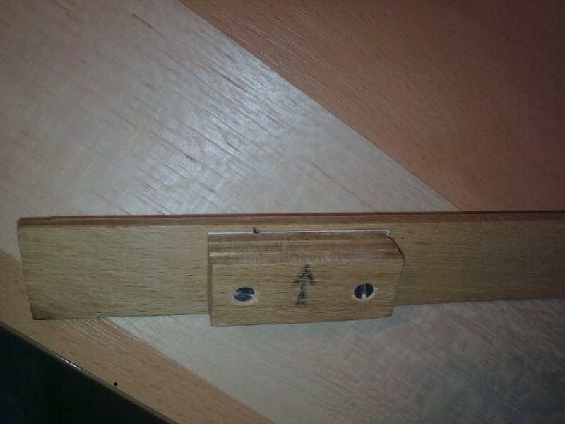

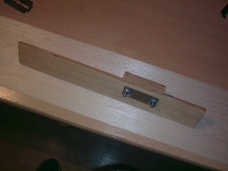

Už několik let používám balsoříz, který jsem si vyrobil dle návodu snad ještě v Modeláři (jen jsem jej trošku modifikoval).

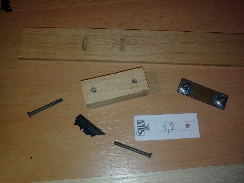

Jak je patrno z obrázku, vše je vyrobeno ze stolařské překližky 4mm. Výjimkou jsou podložky, které určují šířku řezané lišty. Ty jsou z čehokolo požadované tloušťky (třeba podložku 1,2mm jsem vytvořil z překližky 1mm, na kterou jsem lepil samolepicí papír tak dlouho, až to celkem mělo potřebnou tloušťku).
Seřízení je potřeba dělat s kouskem materiálu, z kterého se řeže, ale na to už asi každý přijde sám.
Před řezáním je potřeba okraj prkýnka zarovnat (ale drobné dírky lze odstanit uříznutím jedné zarovnávací lišty, kterou pak vyhodím).
Na rozdíl od klasického balsořízu prkýnko držím pevně na podložce (řezací, měkké, abych netupil žiletku) a jedu podél hrany balsořízem. U tvrdší balsy lze seřídit balsoříz na tenčí podložce a řezat ze dvou stran.

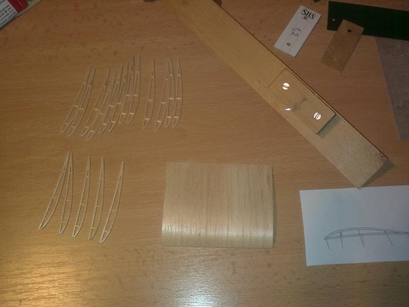

Naopak pro řezání třeba žeber z bloku seřizuju balsoříz na vysoký řez. Tady je ale potřeba pamatovat na pružnost řezného materiálu, aby se to neohýbalo a neřezalo jinou tloušťku naho a jinou dole.

Ale přesto se jím možná dovybavím, v lecčem má výhodu - proto dotaz: pro změnu jiné šířky řezané lišty TO celé rozmontuješ, vyměníš podložku za tlustší/tenčí, a zase sestavíš včetně umístění žiletky?
Myslím, že podložky (kartičky o tloušťkách po 5 desetinách nebo tak) by asi nemusely mít dírky, ale výřezy (prořízlou dírku) a tak by nebylo potřeba kompletní demontáže, ne? Spíš mě znervozňuje opětovné usazování žiletky, a také tloušťka prkénka řezané balsy je omezena - byť pro minimakety je plně dostačující (je podle všeho cca 5mm).

discobolos: Jéé, takhle bych chtěl umět dělat ta pásková žebra. Perfektní! Děkuji za inspiraci...

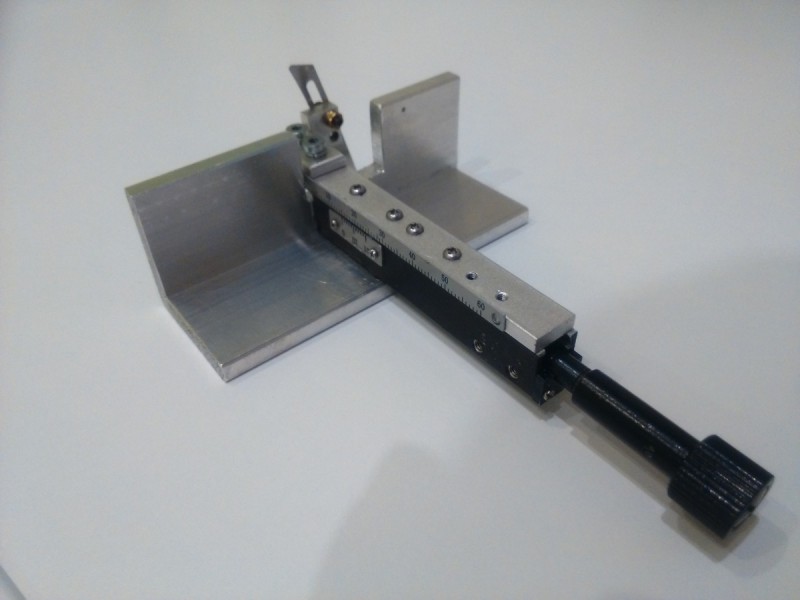

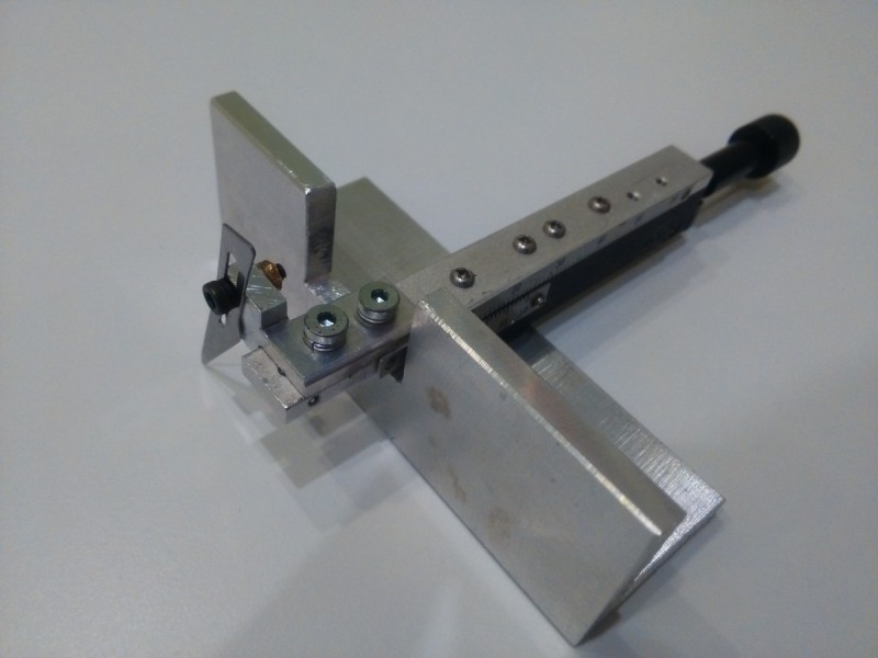

Nedávno se mi dostal do rukou suportík z rozbitého dětského mikroskopu a tak jsem neváhal a po všech těch letech, co řežu balzové lišty podle dokousaných pravítek
jsem jej jednoduše přetransformoval na balsoříz, který už řeže plně k mé spokojenosti. Posuv je samosvorný, doplněn noniem.
