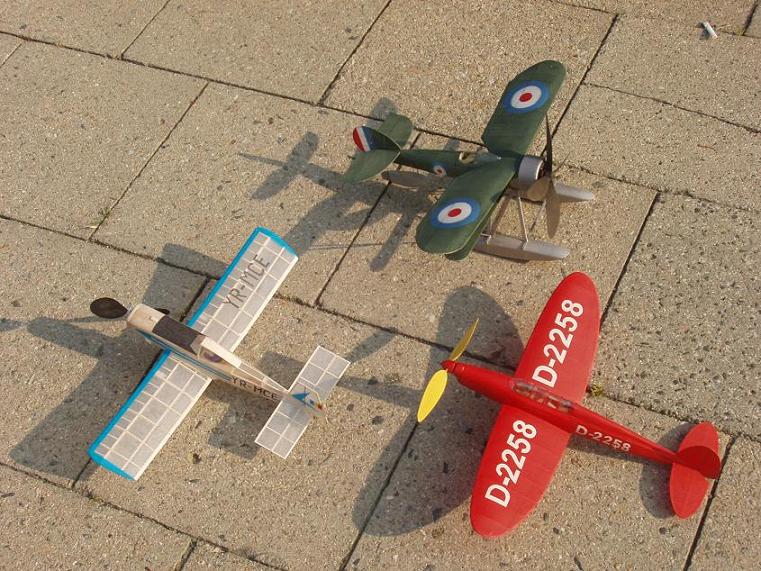

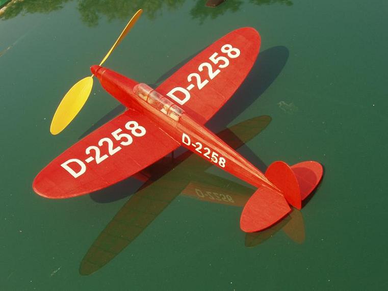

Tak nějak toto vlákno přešlo na různé technologie a postrádalo logické vyvrcholení, kterým by měl být hotový kabát He-64a, takže to dodatečně napravuji a přikládám dvě fotky . Nakonec bylo vše potaženo kashmirem 8,6 obarveným duhou a stříkaný Agamou a doplněno bílými obtisky jejichž výroba nebyla zrovna příjemnou prací....:
he 64a.JPG (45.94 KiB) Zobrazeno 10118 x
pv2 he64 iar822.JPG (122.4 KiB) Zobrazeno 10118 x

Krásné ořechy, už jsou zalétané? M.
Re: Tisk inkoustovkou HP 2050 na Kashmir 8,6 g/m2
Příspěvek od Lubomir Koutny » 22 kvě 2012 19:34
Ano, zalétané v rámci možností. IAR-822 byl zalétán v pěkné hale ve Střelicích, létá velice hezky stabilně a před přistáním zpravidla zpomalí, natáhne se a přistává jako do peřin, samozřejmě, že nevím jaké jsou optimální výkony (tamní hala je jen 8 m vysoká) oříšek byl natáčený asi na 60% a lety asi 40 sec., což napovídá, že nepůjde o žádné rekordní výkony relativně menší plocha křídla.
He.64a létá slušně, ale potřebuje asi větší halu, koneckonců to potvrdil již na Kladně.
P.V. 2. přistával na balkoně a jaké budou jeho výkony lze jen stěží odhadovat, zatím nebyl čas ani počasí na zalétání venku. Do haly to asi bude chtít tenčí gumu.
