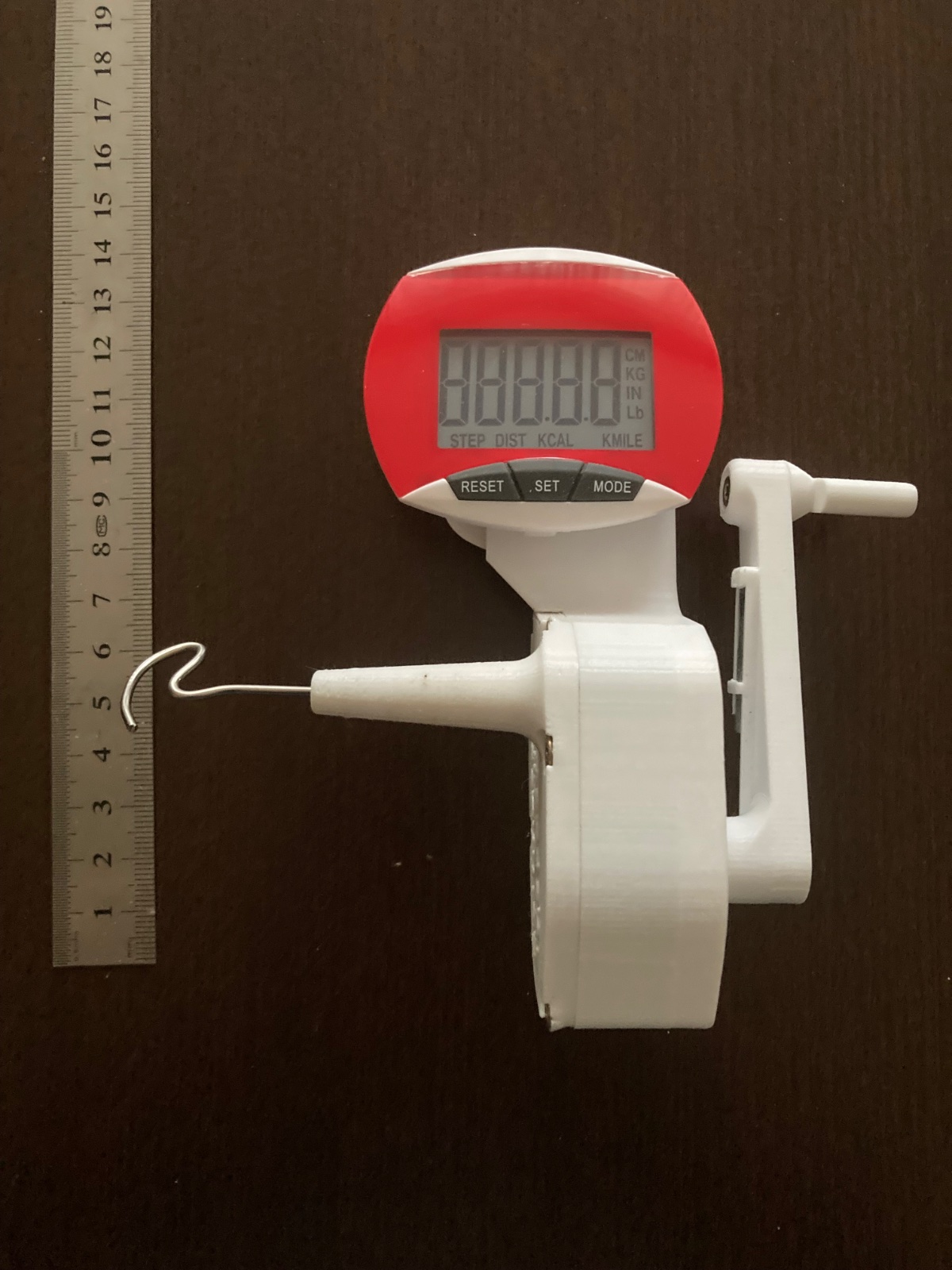

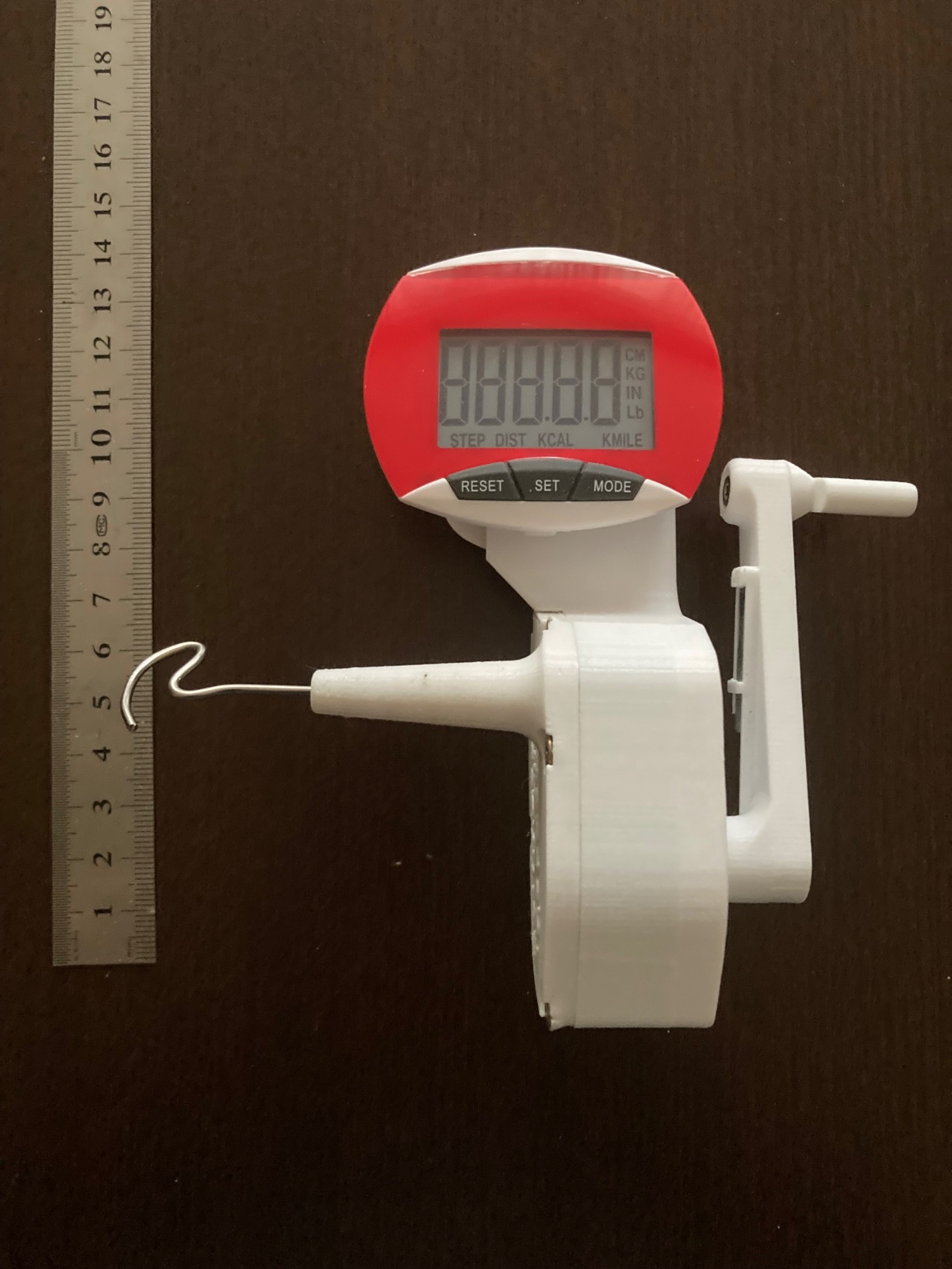

Máš pravdu, s tím počítadlem se mi to líbí. Mám však dotaz zvládne bez problémů moment naplno natočeného svazku z 8 nití 3y1 TAN SS ?
- Příspěvky: 1545
Re: 3D tisk
Ještě jsem to netestoval, ale dle velikosti bych typoval, že šest nití to utáhne. Velikostí je to něco mezi malým a velkým natáčedlem od Dereka Knighta.
Já si pořídil trochu větší krokoměr (pro seniory), protože už bez brýlí blbě vidím

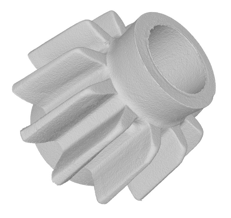

Kdo by chtěl experimentovat s tiskem, prozíravě jsem kdysi nechal pastorek naskenovat na tomografu, takže data pro tisk v .stl by byla.Vyvel píše: ↑01 led 2026 17:59Tady asi bude menší problém. Nemyslím si, že by amatér měl k dispozici 3D tiskárnu která dovede tisknout kovový materiál. To je dneska spíše úkolem profesionálních průmyslových tiskáren. Vzhledem k ceně tisku na takovémto zařízení vychází klasické obrobení ozubení levněji. Ale zůstaňme u amatérsky dostupné technologie. Osobní zkušenost nemám ale z plastu by ozubené kolo asi vytisknout šlo. Takže zbývá vyřešit dostatečnou pevnost ozubení při použití plastu. Ohybová pevnost by asi šla zajistit vhodnou velikostí modulu ozubení. Do hry ale vstupují další faktory jako například měrný tlak v zubech v kontaktu. Jaký má používaný PLA a jiné plasty v tomto ohledu vlastnosti? Nevím. Možná má někdo zkušenosti tak ať se podělí v diskuzi.

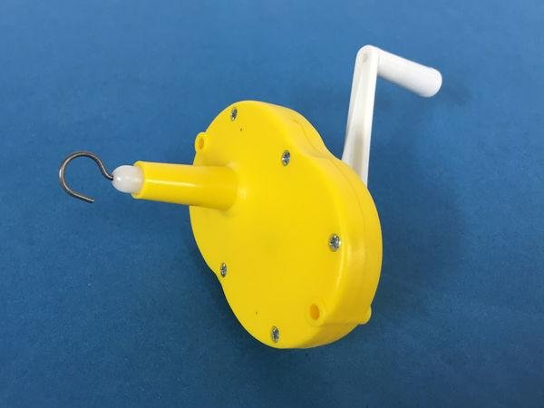

Tohle natáčedlo samozřejmě na 8 nití nebude, k tomu je potřeba tu větší variantu:
Konec konců to prodejce avizuje.
Ale natáčedlo, o kterém jsem psal já, je výrazně mohutnější, tudíž vhodné pro tlustší svazky.
Autor jen nabízí náhradní díly i do menšího natáčedla od KP Aero

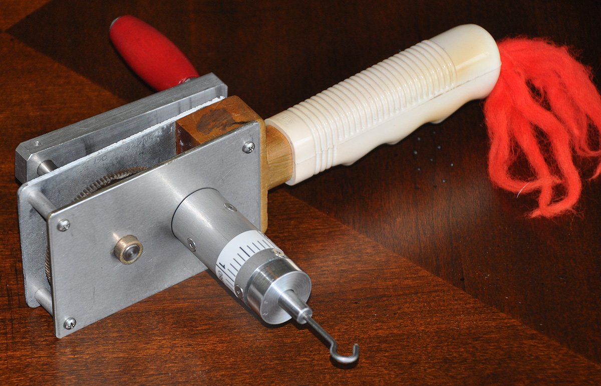

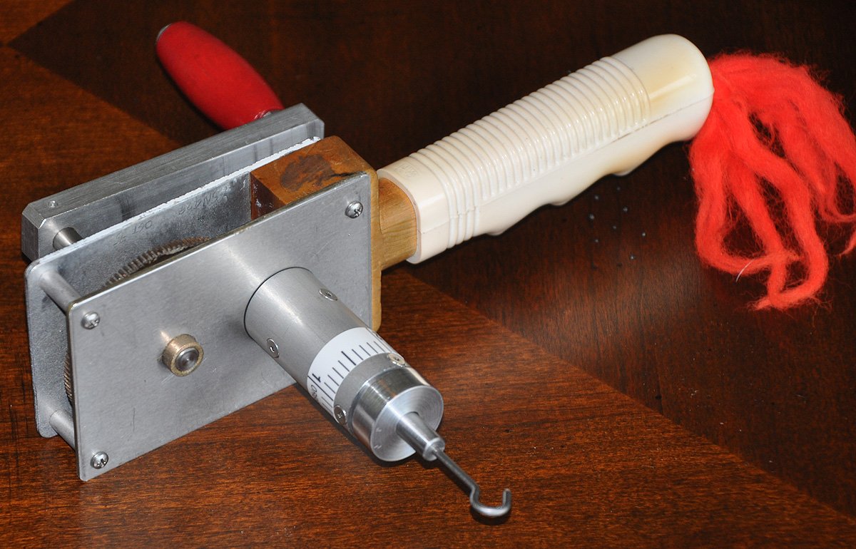

Pro inspiraci kovové natáčedlo, které by šlo udělat s pilkou, pilníkem a vrtačkou. Něco podobného zkusím, až budu mít čas (:lol:
Spoustu zubatých koleček mám vykuchaných z různých zařízení, především servopohonů.
Tohle se ale minimaket netýká, tam prostě "naplno natočený svazek" znamená něco trochu jiného

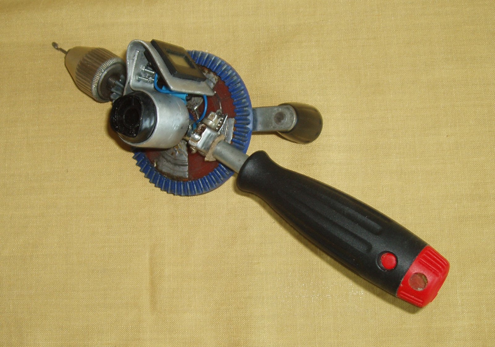

Re: 3D tisk

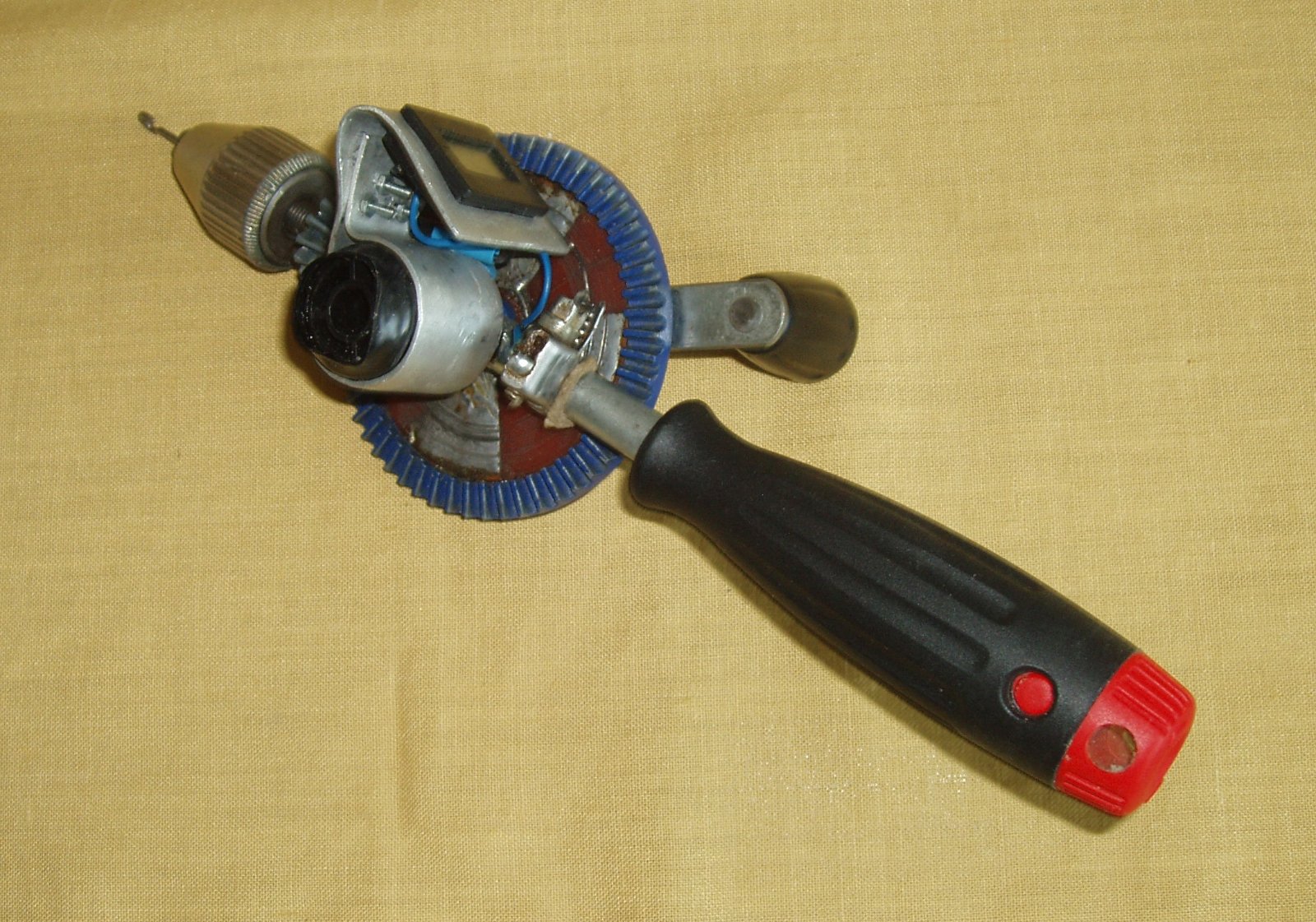

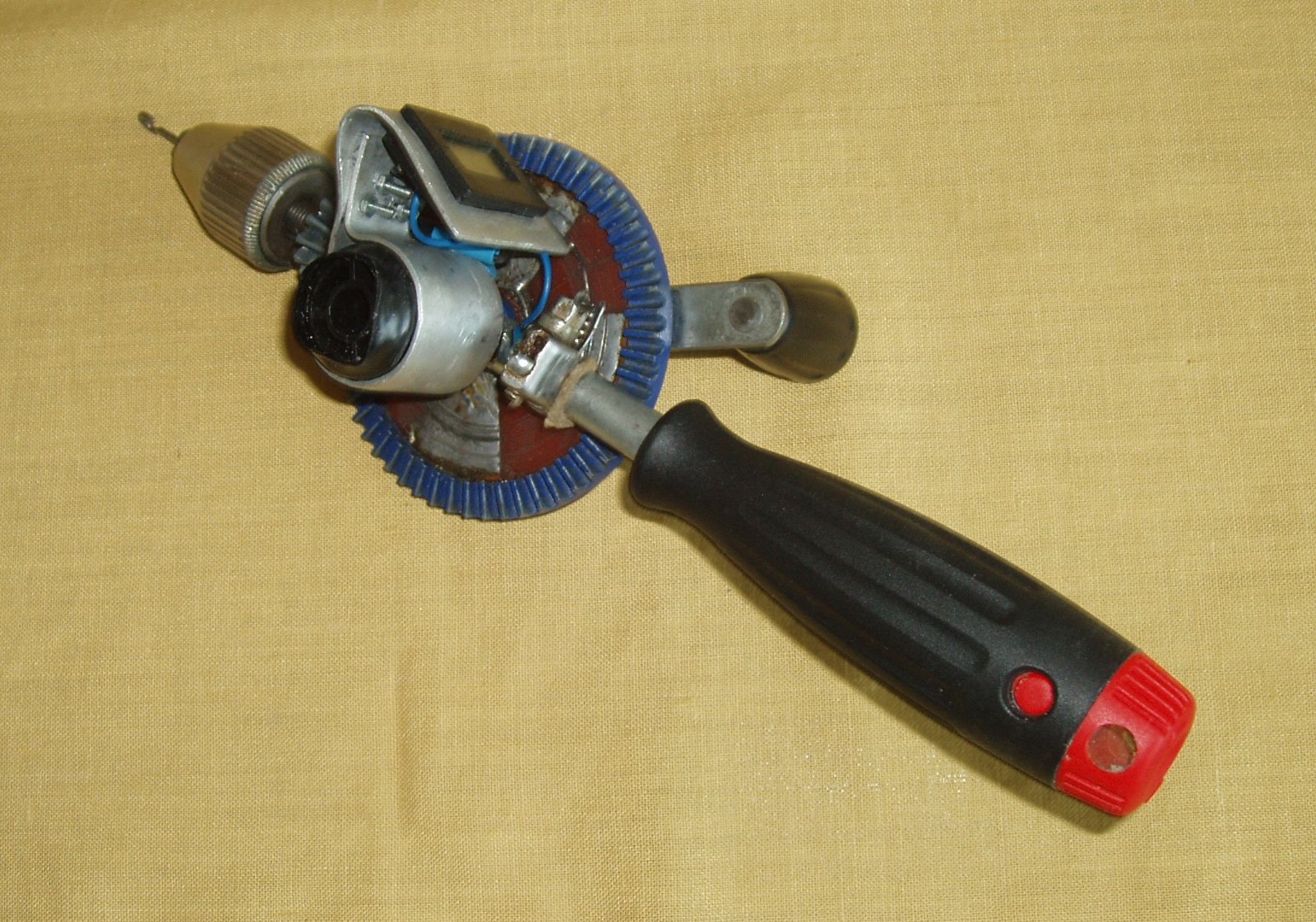

Adam Jakeš před pár lety daroval mému kroužku upravenou malou ruční vrtačku s převodem asi 1/4,1. na velkém převodovém kole nalepil 4 segmenty z tenkého plechu a na pevné části pak drátěný sběrač s počítadlem a baterií. DOBŘE TO FUNGOVALODO TÉ DOBY NEŽ SE BATERIE VYBILA, problém je trochu nešikovné držení vrtačky hlavně však ztráta té baterie, dnes nevím její typ ani kde byla umístěna. Ale žádný problém natáčet svazek z 10 nití TAN SS 3,2g/m na 400 otáček.
