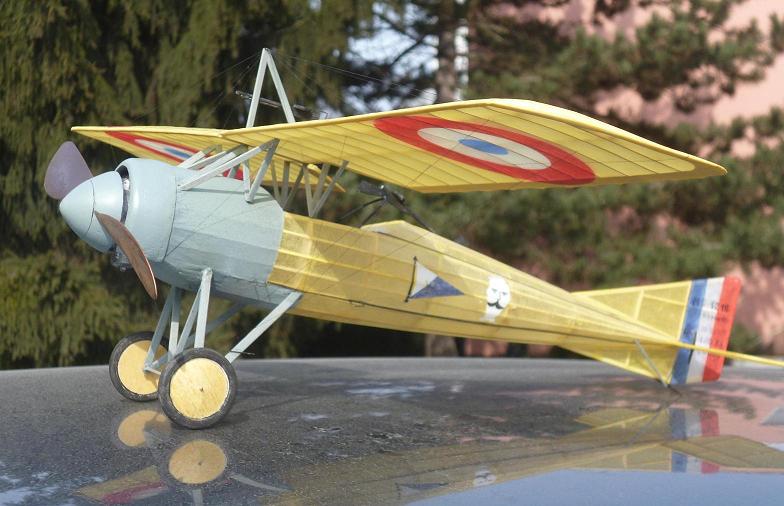

Ano, těch dvacetinek létajících vpravo v pravo bude letos na OPENSCALE asi více. Také bych rád přispěl do této skupiny se svým novým Morane Saulnier P. Vůbec dvacetinek od této fimy přibývá : nádherný Alferyho Morane Saulnier AI, parádní Jirkův nový Morane Saulnier N, můj plovákový Morane Saulnier Roland Garros 1913 a nový Morane Saulnier P. Jsem zvědavý, kdo se přidá a postaví Morane Saulnier H na který jsou dokonalé podklady, nebo větší Morane Saulnier L, který má jednoduchý trup, může být postavený velmi lehký a měl by být po čertech létavý!
