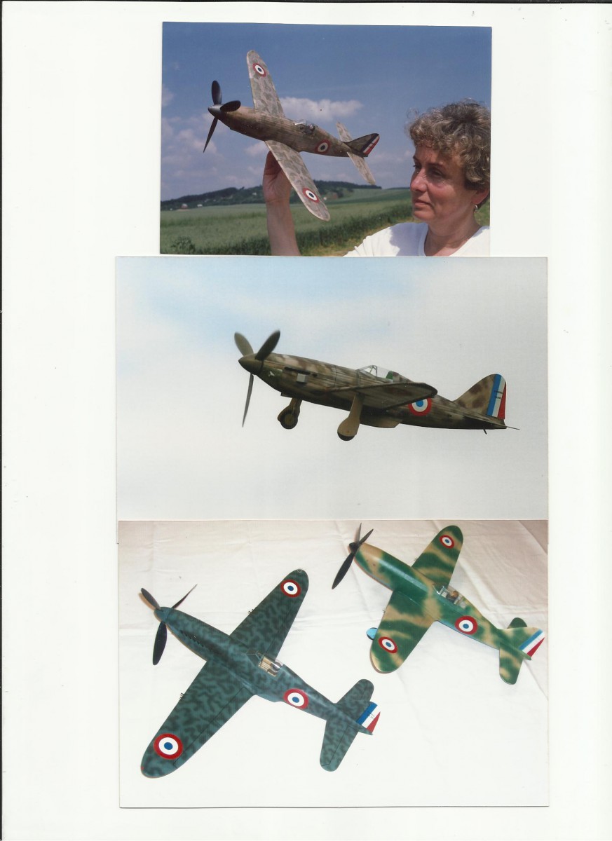

Ne nadarmo se říká, že jedna fotka řekne více než 1000 slov. Aby jsi mohl porovnávat výsledky různých metod povrchové úpravy dvacetinek Arsenalů tak přikládám tři fotky:
1. Arsenal VG-39 mého syna Petra z r. 1984 drží jeho matka Eva. Tenký bílý modelspan byl obarven Duhou na bavlnu. Spodek světle modrá. Vrch a boky šedá. Potah lepen napínacím lakem, 2x lakováno silně ředěným napínákem. Pak nalepeny z barevných papírů znaky a na konec zeleně obarvený modelspan natrhaný nanepravidelné skvrny a připepený na vrch a boky. Vše lakováno ředěným napínákem, orýsováno a konečný nátěr zaponem. Tato dvacetinka létala fantasticky (letová váha 33g).
2. Arsenal VG-39 mého hocha z kroužku, podobná metoda z barveného papíru jen skvrny byly dělány zelenou temperou tupírováním. Letová 40g, létal dobře.
3.Arsenal VG-39 Pavla Stráníka stříkáno humbrolkami (létal výborně)
4. Můj Arsenal VG-38 stříkáno humbrolkami (letová 35g létal velmi dobře)
Dříve než byl internet a než se objevily Arsenaly v L+K, tak byly barvy publikovány v Avia Magazine International, odkud jsem je přefotil a pak použil pro svůj první VG-32 se zatahovacím podvozkem (letová 40g), později Petr pro VG-39, pak já pro VG-38 a nakonec opět pro VG-32. Na podkladu je zcela dole VG-32 a nad ním VG-39.
Závěrem lze říci, že hubrolkami stříkaný potah vyjde zpravidla o 2-5 g těžší, než potah z obarveného potahu, k tomu se může i připočítat nějaký ten gram potřebný pro dovážení na přídi. Pokud však postavíš i stříkaný Arsenal v rozumné váze, bude mít dobrou vrtuli a gumu, pak je šance létat maxima jak z ruky tak i ze země.

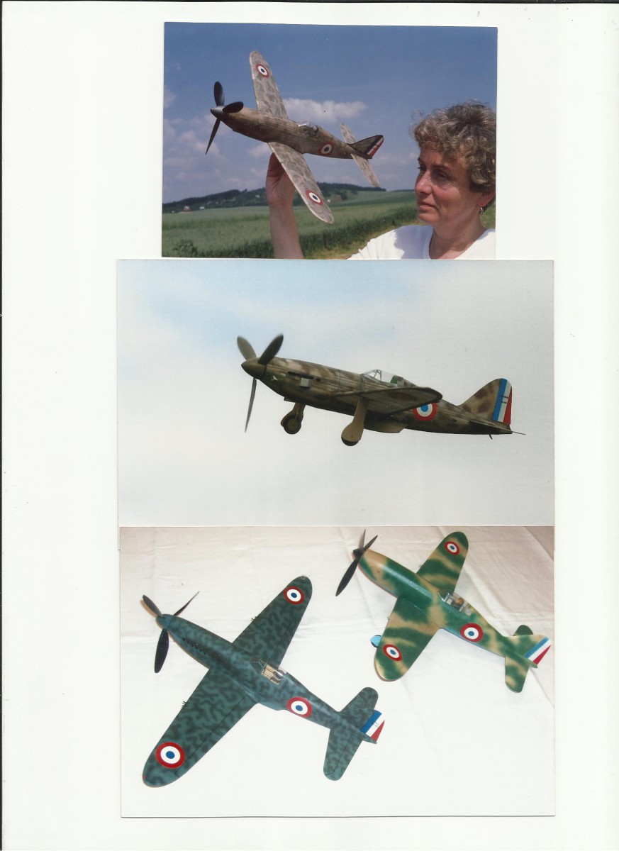

Sorry jako, ten druhý arsenal je (byl) můj, z roku 2008Lubomir Koutny píše:Ne nadarmo se říká, že jedna fotka řekne více než 1000 slov. Aby jsi mohl porovnávat výsledky různých metod povrchové úpravy dvacetinek Arsenalů tak přikládám tři fotky:
