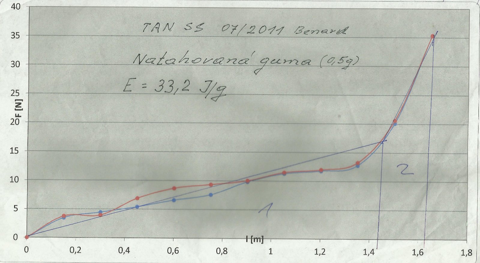

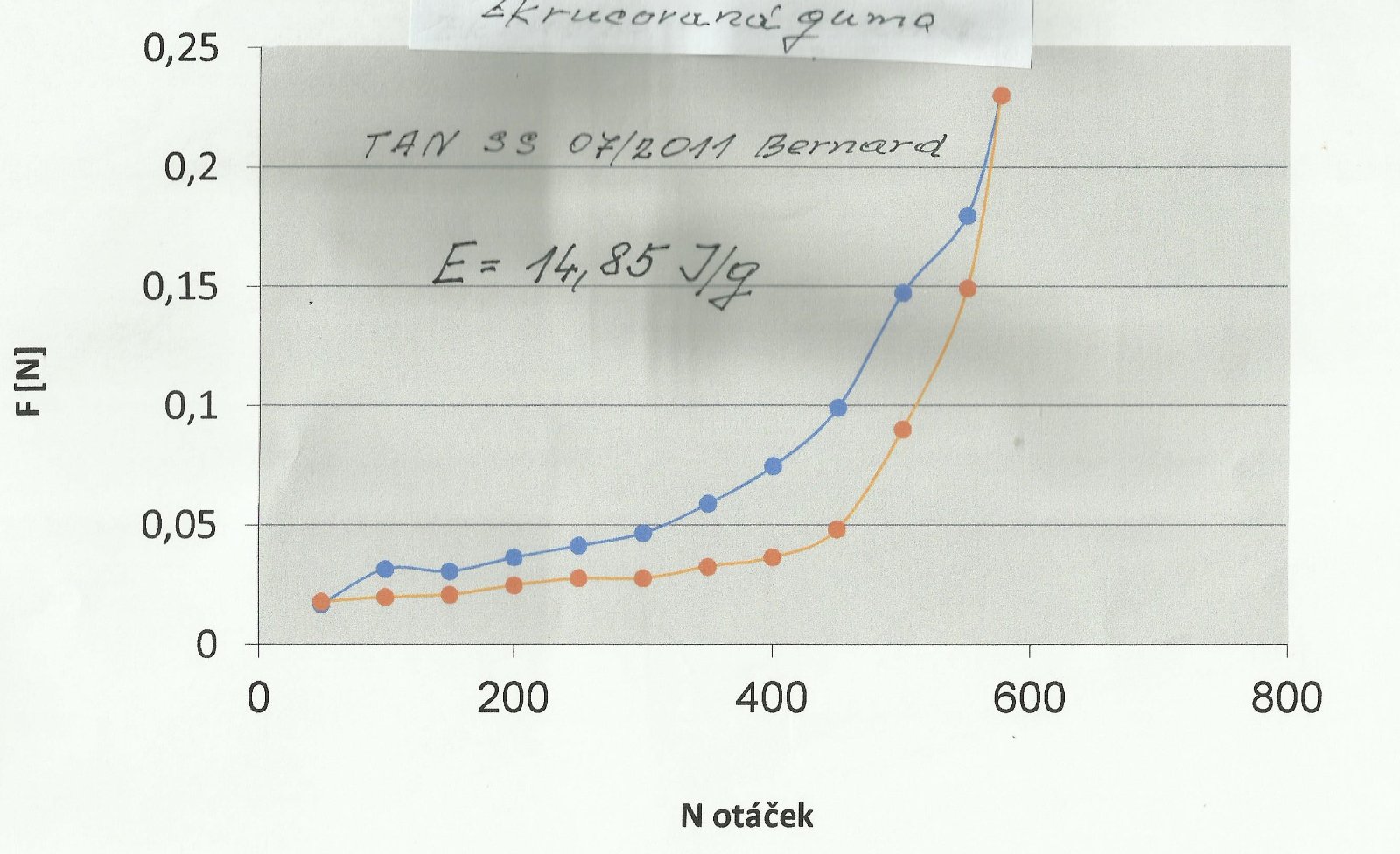

Okamžik pravdy nastal 13.3.2013 kdy jsme s moji vnučkou Maruškou provedli pečlivá měření energie akumulované v mé nejlepší gumě TAN SS 07/2011 (kterou mi z USA poslal Bernard)
U zkrucované gumy (natáčeného vytahovaného svazku) byla naměřena maximální hodnota akumulované energie 14,85 J/g
U natahované gumy pak byla naměřenamaximální hodnota akumulované energie 33,2 J/g
Takže energie akumulova v natahovaném svaz není oproti zkrucovanému 9x větší, nýbrž jen 2,2 větší, takže se nevyplatí pokoušet se o složité řešení s kladkami a vřetenem. Ovšem největším překvapením pro mne byl údaj o maximální energii akumulované ve zkrucovaném svazku, tento údaj je 5x vyšší než to čemu se doposud věřilo. Potvrzuje to, co říkal Shark i Číhák. Inu když jsme se bavili o teoretikovi Dr, Hoškovi s pamětníkem Pavlem Lanštiakem, tak ten řekl. Hošek ze všeho dělal vědu, ale žádný závod nikdy nevyhrál.

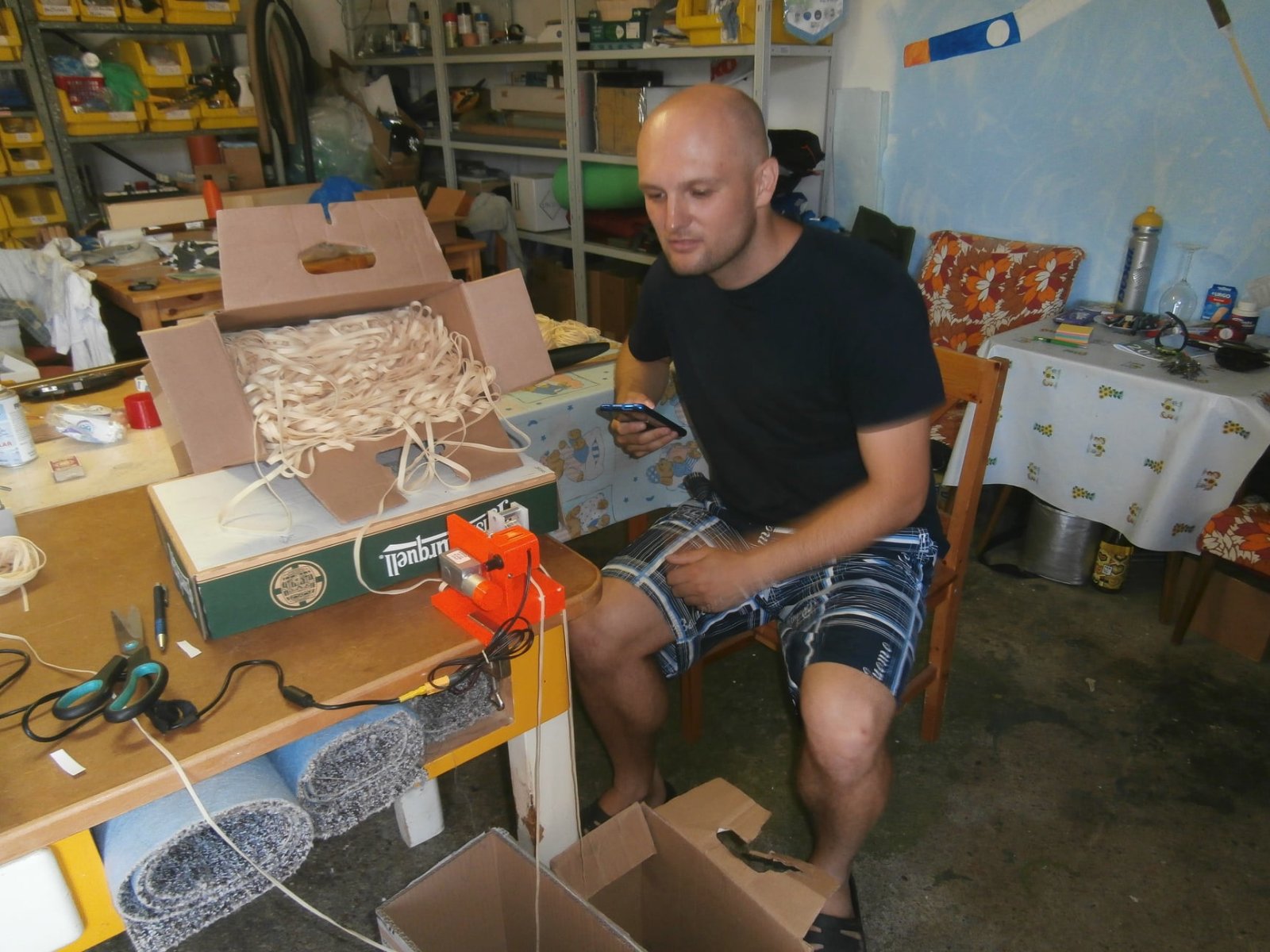

Při řezání většího množství gumy mne opravdu nebaví několik minut točit kličkou (a to ani u televize) a ideálně tak, aby proces nezastavil. Velmi často si proto na pomoc beru akuvrtačku - přepnutou na režim šroubování. Po té co gumu vyperu v mýdlové vodě pro zbavení klouzku, který zanáší nože řezačky, provedu řez zkušebního vzorku asi 4 cm dlouhého, ještě za pomocí řezačky s nainstalovanou kličkou. Rozdělený vzorek přeměřím a pokud jsem spokojen, navedu potřebné množství do řezačky, demontuji kličku a upnu hřídel do sklíčidla akuvrtačky. Připravím si gumu tak, abych při řezání nemusel zastavovat, tzn. aby před řezačkou byla guma naskládaná tak, aby se posunem nezauzlovala. Rychlost řezání s použitím vrtačky není velká, co proces urychluje je to, že gumu z řezačky vytahuji a to stejnou rychlostí jako je obvodová rychlost vrtačky. Pokud bych tahal rychleji, pak by se ovlivňoval řezaný průřez. Pokud máte o mechanizaci pochyb, pak zkuste řezačku upevnit tak, ať máte jednu ruku volnou a gumu z ní vytahujte stejnou rychlostí, jako točíte kličkou, budete překvapeni, jak rychle budete mít nařezáno, než když gumu necháváte řezačkou samovolně "projíždět".

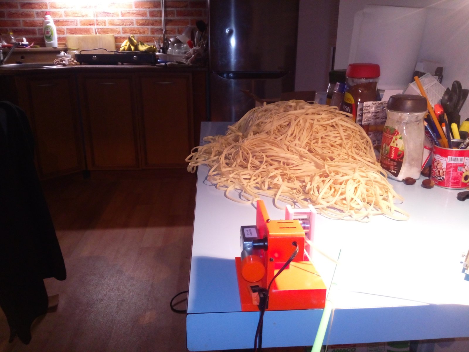

Jsi měkej, Juro. Já řezal růčo celá půlkila gumy najednou. Bylo to během MS ve fotbale 2022
Řezačku jsem upevnil na podložku z laťovky, a už jsem jel. Rozříznutí balíku 1/8 trvalo přesně jeden zápas, i s odskočením na záchod
1/8 jsem řezal napůl, tam moc možností není, 1/4 nejprve natřikrát na 2,11mm, později napětkrát na 1,27mm.
Teď mám tenhle automat, ale ještě jsem ho nevyzkoušel. Čeká mě asi patnáct kilo gumy...

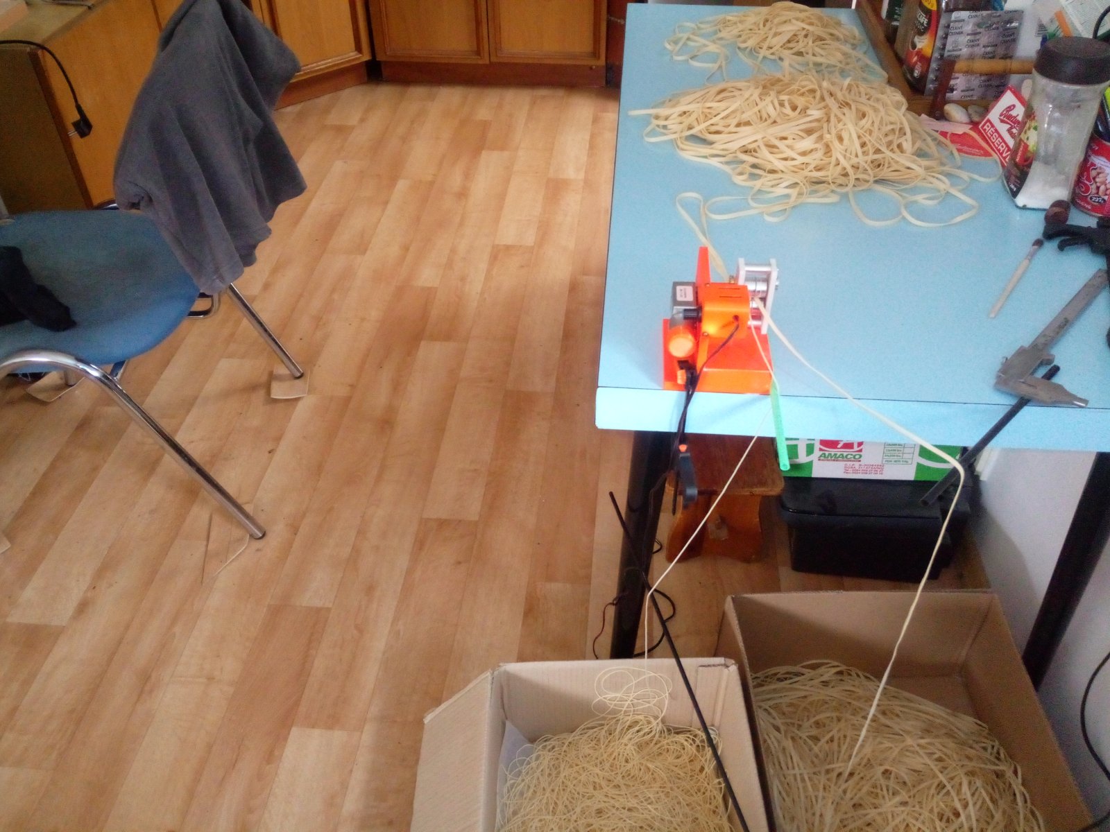

Až se tě jaro zeptá, co jsi dělal na Jéžíška... 6,35 řezaná postupně na 1,27. Cca 600m gumy. Funguje to, ale není to tak, že zavedete gumu, pustíte, a jdete na procházku. Je potřeba průběh řezání kontrolovat a případně korigovat. Vhodné například při sledování Jamese Bonda, Angeliky, nebo fotbalu
