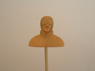

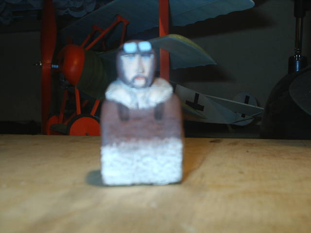

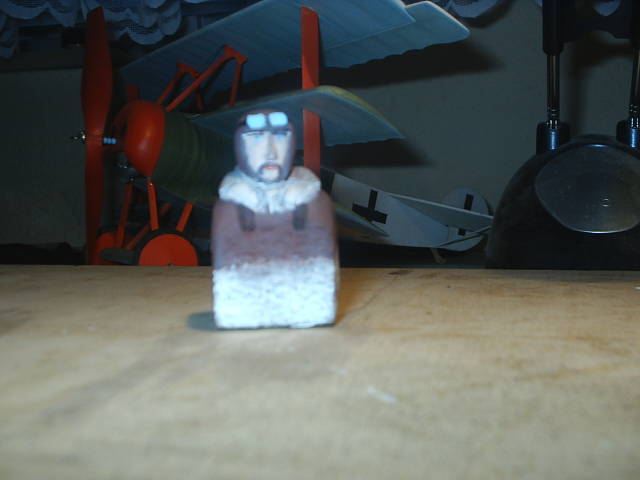

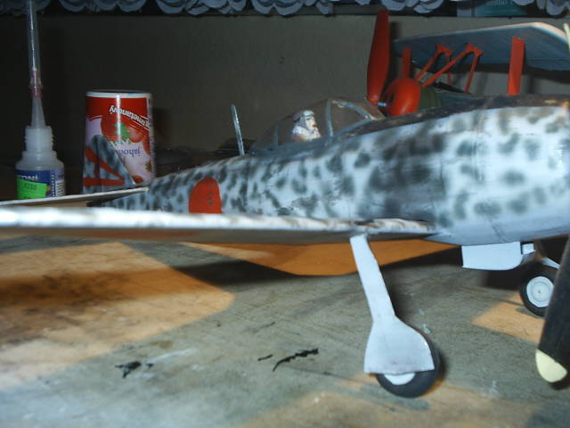

Ahoj kamaradi , dneska sem vysochal pilota do Dr.1 a mam PARADNIHO pilota do oriska Hayate , ktereho mi vytvoril muj dlouholety nesmirne sikovny kamarad Pavel , ktery je jiz take registrovany na techto strankach jako PILOT a doufam ze jiz brzy prida nove vlakno sveho krasneho modelu , ktery ma jiz v kostre , vydel sem ji na vlastni oci a je to PARADA.
krasny pilot od Pavla
jeste jednou,nejak se mi nedarilo s fotakem
pilot do Dr.1

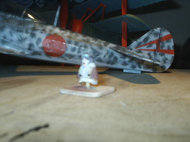

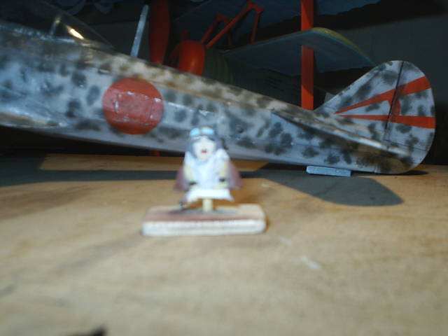

pilot Hayate pripraveny k letu. Pavle diky ;)
Pripraven k letu
Re: PILOTI
Příspěvek od Hugo » 03 dub 2010 10:25
Rendo, ten pilot Hayate, co Ti delal kamarad vypada moc dobre, i kdyz fotka neni moc ostra. Z ceho to je delany? Polystyren?

Příspěvek od Pavel Stráník » 03 dub 2010 10:31
Prosímtě, Rendo, čím to fotíš? Nic ve zlém, ale podle rozmazanosti bych to tipnul tak maximálně na mobil :?

ahoj Feldo , fotim to automatem fotakem , ale delam to spatne , protoze zaostri predmet vzadu a vysledek je na nic :cry: no priste se uz polepsim :roll:

Příspěvek od Renda » 03 dub 2010 13:28
ahoj Hugo , je to nejaka specialni hmota neco jako epoxi , teda myslim a lehke je to jako polystiren , je to jenom duta slupka

Renda píše:ahoj Feldo , fotim to automatem fotakem , ale delam to spatne , protoze zaostri predmet vzadu a vysledek je na nic :cry: no priste se uz polepsim :roll:
Nastav makro režim nebo klidně foť třeba i z trochu větší vzdálenosti a pak v počítači vyřízni detail. A když nastavíš větší clonu (ale tak abys pak ten čas udržel), tak budeš mít větší hloubku ostrosti - ostré to v popředí i v pozadí. Prostě to chce zkoušet, na digitálu to je jen otázka času který tomu věnuješ ;)

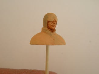

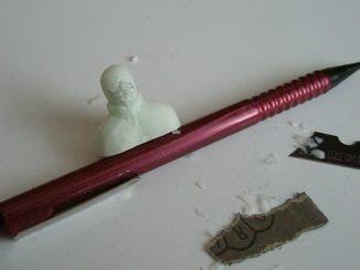

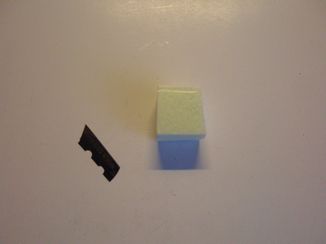

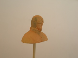

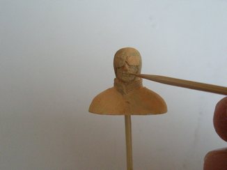

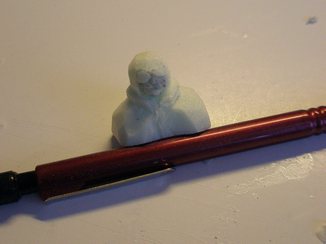

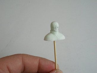

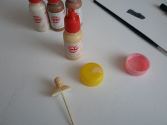

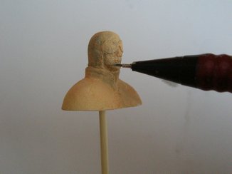

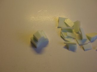

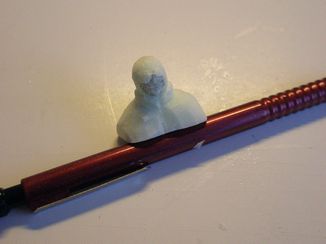

Hodně modelářů stále tápe,jak vysochat figurku do svého modelu.Používám několik způsobů,zde uveřejním ten nejednoduší a zároven nejrychlejší.Vysochání a nabarvení nezabere ani hodinu,v tomto případě je základní materiál polystyrén.
Gregovský
Příspěvky: 610
Re: Blériot VII peanut
Příspěvek od Gregovský » 29 pro 2010 10:08
další
Gregovský
Příspěvky: 610
Příspěvek od Gregovský » 29 pro 2010 10:09
další
Gregovský
Příspěvky: 610
Příspěvek od Gregovský » 29 pro 2010 10:10
další
