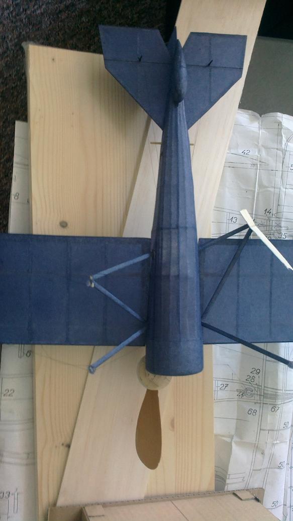

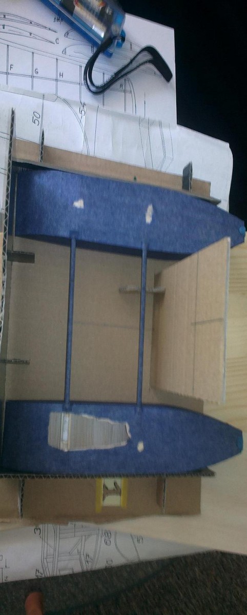

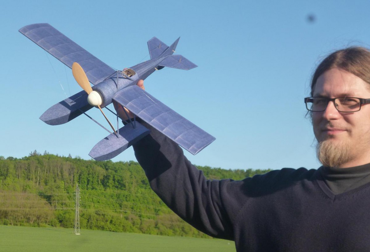

2. Zcela nový plovákový Deperdussin Prévost hydro 1914 Kamila Pitry je sice hezký, ale zatraceně těžký, navíc byl ještě těžký na zadek. Také by měl létat vpravo-vpravo. Dovážení plastelinou a první pokusy o let ukazují, že se jedná o mimořádně choulostivou dvacetinku s malými kormidly, přecitlivělou na způsob vypuštění, na moment svazku i na jeho únavě při dalších letech. Nakonec se povedly 2 lety do vzdálenosti asi 100m v trvání 10 - 15s, v trupu zůstala více jak polovina natočených obrátek. (tah vrtule - odpor plováků) a ta klopí model po startu do země. Říkám, je to velký problém a znásobený tím, že křídlo již nemá žádné lomení do V, naopak tahem drátů má záporné V. Kamil to doma opravil, křídlo má již asi 15mm vzepětí amodel se chová mnohem lépe. Bude potřebovat kvalitnější gumu s větším momentem, ale nyní s SOP nastavenou rovně zatáčí hezky vpravo a start je bez přechodových jevů.

Podobně dopadl i plovákový Kamilův Deperdussin, lety byly čím dál, tím horší. Nakonec jsme překopali zatáčku do leva a model hned lépe létá.

Takže doma se dělaly nezbytné úpravy :
U deperdusina jsem horkým fénem překroutil křídlo pro létání doleva (na pravém malý negativ, levé malý positiv-téměř rovné, motor vyosem mírně nahoru - podložka 1,5 mm ze spodu pod hlavicí, nový svazek z gumy TAN SS 4x 3,9 g/m o délce 390 mm). Po těchto zásazích to Kamil nevydržel a odpoledne šel zalétávat znovu. Jeho hlášení, ano model nyní létá hezky v levé zatáčce (tedy pokud jej pořádně odstartuji - hodím), bohužel po pár startech starý svazek praskl (to měl již přes 30 natočení, často i přes 80% maxima),? Na nový svazek se vše zlepšílo a lety byly moc hezké. Jenže na letišti je jediná cedule na ocelovém sloupku a tu Deperdussin trefil, výsledkem byly uražené plováky a nutnost opravy doma v montážním stendu.
