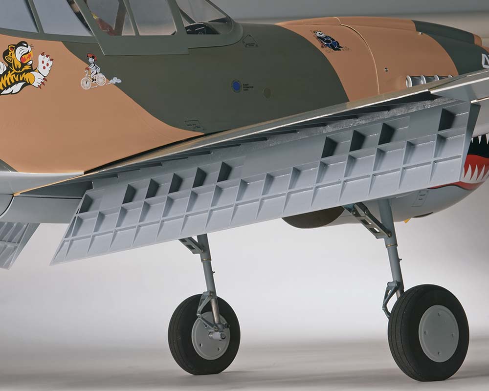

Tondo, dovolím si mít dotaz: obecně se málo staví modely, jejichž předlohy mají malá kormidla (důvod je prostý, po vytočení svazku model zafunguje gyroskopický moment velké vrtule a malé ocasky ho nemají šanci vyrovnat, podobně pěti a vícelisté vrtule). Máš prosím nějaké zkušenosti například s tím, že by dolnoplošný model měl přes hugo po vytočení gumy ovládané brzdící klapky, které by byly nastaveny každá jinak a vyrovnávaly by tak moment od vrtule? Zároveň by to mohlo fungovat jako deter. V podstatě by éro klouzalo/padalo rovně. Je to jen nápad, možná zcela zcestný..

Nejsem sice Tonda, ale dovolím si odpovědět. Obávám se, že takový klapkový model budeš velmi těžko seřizovat, resp. těžko seřídíš klapky tak, aby měly nějaký účinek- navíc na každé straně jiný- a model ještě spořádaně letěl. Navíc to bude nejspíš těžké. Pokud chceš experimentovat, zkus kopat polovinu křídla, nebo polovinu VOP. Vyber si, zda pravou či levou :D

O pokusech jak přes klesající moment gumy měnit polohu kormidel vím ve dvou případech:
1) Laďa Kunert na Spitfiru Mk.I po trápení s přechodem do pravé šturcky měl právě přes hugo ovládané vychylování jednoho (myslím že pravého) křidélka. Systém jako takový fungoval, ale že by to nějak moc zabíralo v letu si nevzpomínám, ostatně brzo po této úpravě spitfira odložil, takže asi nic moc.
2) Já jsem měl stejným systémem od posunutí huga ovládané vychýlení směrovky u Spitfira Mk.22 - taktéž mi to mechanicky chodilo pěkně, ale pro let to bylo naprosto nepoužitelné. Jednak se to hrozně špatně seřizovalo, každý let se to chovalo jinak a hlavně efekt se moc nedostavil, naopak, přibyla váha vzadu, musel jsem více dovážit a o to dříve model přecházel do pravé šturcky.
Ovládání klapek si moc představit nedovedu, respektive by asi nemohlo zůstat jen u těch klapek, obvykle se s vychýlením klapek dostaví tíživost na čumák či na ocas a tu je třeba kompenzovat přestavením výškovky - takový mix KL>VOP a to je fajn úloha pro RC, ne pro volňásky.

No vidíš kolik už máš odpovědí :D . S většinou názorů souhlasím, ale protože Tě už trochu znám, předpokládám, že Tě to stejně neodradí a něco vyzkoušíš. A třeba to bude fungovat. Na rozdíl od minulosti máme různá mechanická zpomalovadla...
Dvě poznámky:
- gyroskopický moment není konstantní veličina - je to vektor a jeho působení se mění během celého letu, skokové změny letu se projevují rovněž skokovými změnami gyroskopického momentu
- malá kormidla lze kompenzovat změnou polohy těžiště - za cenu nárůstu hmotnosti, nedostatečné vzepětí nenahradíš ničím
Píšeš brzdicí klapky - myslíš tím vztlakové nebo nějaké jiné? Ona taková "neviditelná" ploška vysunuvší se odněkud z křídla... Vztlakové klapky raději ne - jedině snad na P-47.

Díky moc za odpovědi, nejrozumnější bude udělat si pokusný stínový model v odpovídající velikosti a s reálnou vrtulí 35% a na něm zkoušet, i když to bude možná jedna z mnoha mých slepých cest :| Klapku jsem uvažoval tuto:
