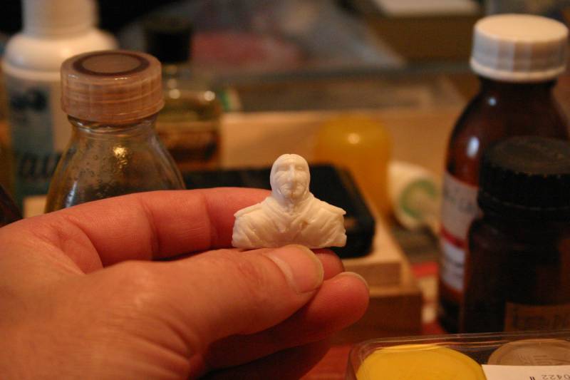

Teď vyšel takovej nosatej drsnější Němec.Toho tam asi dám.Nejsem schopen vymodelovat mladýho kluka.
Nosatej a nas...ej.
1870 54.jpg (31.67 KiB) Zobrazeno 12477 x

jirka64
Příspěvky: 354
Re: PILOTI
Příspěvek od jirka64 » 13 kvě 2012 16:06
Tak ho zkusím,ten třetí snímek vidím poprvé.Nosatýho jsem si stejně odlil.Brejličky vyrobím zvlášť.
Odlitej nosáč.
1877 55.jpg (33.74 KiB) Zobrazeno 13080 x

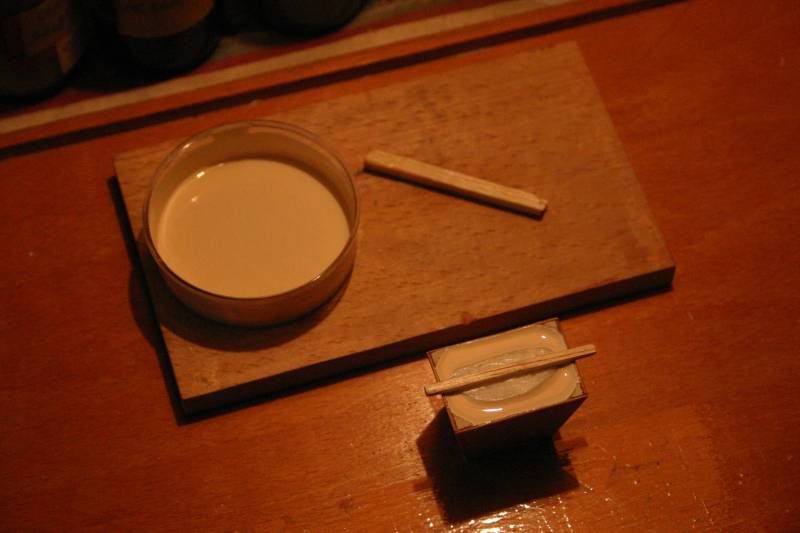

Re: PILOTI
Příspěvek od bgg__ » 15 kvě 2012 18:21
mozem vediet z coho sa to odlieva?
jirka64
Příspěvky: 354
Re: PILOTI
Příspěvek od jirka64 » 15 kvě 2012 22:25
Model na zaformování je vymodelován z moduritu.Negativní forma potom odlita z lukoprénu.Pilota do takto vzniklé negativní formy jaksi zakašíruji z buničité vaty.Jako pojidlo slouží zředěný Herkules 1:1 s vodou.Také jsem používal bezbarvý nitrolak,trochu se ho nalije do formičky,všelijak se s ní hýbe aby se v ní všude roztekl.Po řádném vyschnutí se pak vyloupne pilot jako slabá slupka.

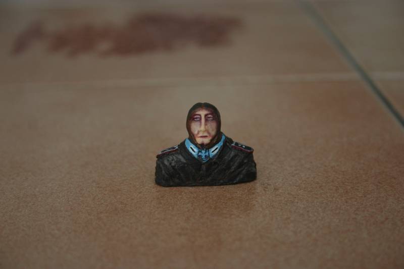

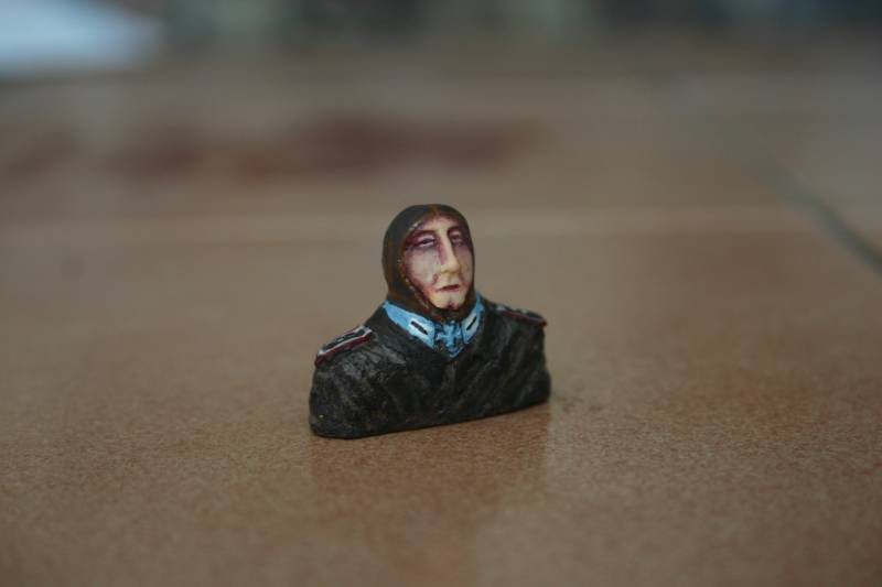

Tak jsem vyrobil umazanýho zjizvenýho veterána.Ne úmyslně,prostě mi tak vyšel a nedalo se to ovlivnit.Nějak mi to moc nejde.Vyrobím opravdu ještě jednoho nového mladšího a hladšího.
Starý veterán.
1904 58.jpg (39.33 KiB) Zobrazeno 12846 x
Pilot 1.
1893 57.jpg (26.29 KiB) Zobrazeno 12846 x
Re: PILOTI
Příspěvek od Hugo » 18 kvě 2012 14:33
Jirko, krásnej zarputilej německej pilot! Klidně bych ho tam nechal. Martin

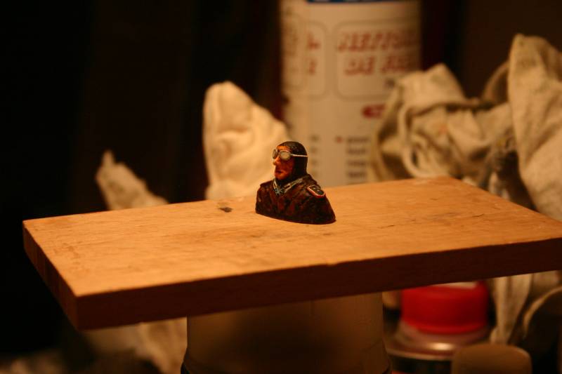

Udělal jsem nového pilota.
pilot 4.
1973 60.jpg (19.84 KiB) Zobrazeno 12672 x
pilot 3.
1971 61.jpg (18.22 KiB) Zobrazeno 12672 x
