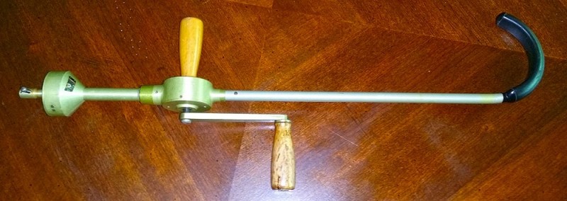

Blaževič je podobný, viz foto.
Jinak na trhu nic není, největší je ten KP Aero http://www.kpaero.com/ProductReport.asp ... ry1=rubber

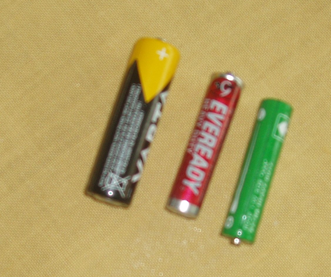

Nevím jaké napětí má baterka mít, aby počítadlo fungovalo,vím jen, že byla celá žlutá a měla průměr menší jak 8mm, Ty co mám doma nevyhovují a v prodejně elektro v Kr. Poli u Žouželky, žádnou takovou nemají, Nejprve asi bude nutné zkusit změřit jaké napští je potřeba a pak vybrat baterku vhodného rozměru bez ohledu na barvu,

Žouželka je na 2 věci. Zkus spíš nějaké fotopotřeby. Podle popisu to vypadá na baterii používanou do foťáků a nebo já mám takovou v bezdrátovém zvonku a tu kupujil v Hornbachu nebo na Táborské U Šroubka. Ona má průměr jako AAA baterie ale je kratší. Podobná se dělá i s průměrem AA baterky. Napětí nemají 1,5V ale myslím 3,7V.
