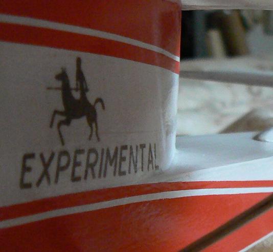

Dobry den, prave jsem zkousel tisk obtisku (3x imatrikulace, jen cerna barva) na laserove tiskarne na papir od propagteamu a mam dva problemy:
1) obtisky jsem tiskl jen do leveho horniho rohu, z tiskarny vyjely moc pekne, ale posleze jsem si vsiml, ze na cele prave casti papiru je obtiskova vrstva jakoby seskrabatela - cim jsem to zpusobil? Vysoka teplota v tiskarne?
2) obtisky uz jsou na letadle - cim je prelakovavate, aby vydrzely? Po prvni dotyku stetcem s nitrolakem se zacal tisk rozpijet...
Predem dekuju za jakoukoli radu.

Nitrolak určitě neee
Já osobně používám obyčejný syntetický (matný) lak na nábytek ve spreji, koupený v Bauhausu. Ale asi není nejlehčí.
Pokud to máš opravdu z laserové tiskárny, lze přestříknout (v nouzi přetřít) čirým balakrylem.
U tisku inkoustovkou balakryl, obsahující vodu, asi nelze použít a musí nastoupit opět syntetický čirý lak.
Při nanášení obtisku je dobré "podmáznout" jej lepidlem na tapety. Líp se to usazuje na správné místo. Přebytečné lepidlo pak opatrně z pod obtisku vytlačíš (pomocí papíru, nakterém obtisk původně byl - tou hladkou stranou).

Já jsem kdysi používal i nitrolak, ale vždy jen nástřik a to veeelmi opatrný a opakovaně.
Jen "poprášit", nechat zaschnout a pak znovu.
Dnes používám akrylové spreje, taky to chce opatrně. Zase jen poprášit. Dělám to na nových obtiscích před aplikací a pak po ní, pro lepší sjednocení povrchu.
Na staré obtisky (třeba stvebnice ze starých zásob, z Aukra a pod.) je to skoro nutnost, rozhodně doporučuji.
Před pár dny jsem sám téměř zkazil krásné obtisky, které mi vytvořil Michael Vosika na nový model. Varoval mě, že nejsou přestříklé a já v obavě o jejich pevnost jsem to přehnal s krycí vrstvou - poznal jsem to až při aplikaci, vypadalo to, jako by byly na fólii
Honem, honem.... Ani sjednocující nástřik to nezakryl.
Ale co už, neřeším, moje chyba, aspoň si dám příště pozor

Obtisky z laseru: pozor - formát A4, ale proti světlu uvidíš, že obtisková vrstva není ZDALEKA až do kraje archu, je třeba s tím počítat. Osobně označím papír v tiskárně (nějaký roh a pamatuji si jak byl), vytisknu na papír a zkontroluju je-li vše OK (rozmístění od kraje atd), a buď vložím celý arch - nebo jen kousek (zbyteček) obtiskového archu, v místě tisku nalepený tyčinkovým lepidlem (Kores atd.) na ten papír s kontrolním tiskem (a vložím do tiskárny zpět stejně jak byl). Soutisk mezi papírem a pak tiskem na obt.archu je téměř dokonalý - tím využívám zbytečky a šetřím archy ... Obtisk pak z papíru odtrhnu a basta...
POZOR - nepoužívat gelová lepidla, ale bílá tuhá. Jen po obvodu a křížek, a ne lepidlo v kraji a moc! - už jsem jednou zas.al válec od lepidla na papíře (horko při tisku lepidlo povolilo a to tlakem válce asi vyjelo). Stalo se mi to ale 1x za moc tisků, takže se nebát - jen být opatrný.
Mno a vytisknutý obtisk opravdu popráším obyč. lakem na nábytek ve spreji (lesk - mat, jak potřebuji), nešpiním pro to pistoli atd. Jak jsem psal Stevemu (ale asi pozdě nebo malým písmem
) - připíchnu na prkýnko hobry v mikroteňáku a obvykle kolem něj tak 3x projdu a JEN popráším, nesmí tam být kaluž - protože řekl bych, že můj sprej akryl není - ale právě řady C (nitro) i podle odéru, a při velké vrstvě (omylem - kouslá tryska spreje) mi jednou začal obtisk "téct". Ale musel bych se podívat! Nicméně mat mám určitě akryl a výsledek stejný, takže proč riskovat...
A usazování - skutečně na trochu lepidla na tapety (zvýší možnost pohybu celou plochou obtisku a pak i přilnavost při přílišném odmočení lepidla z obtisku), moje značka je Dekora (ale už moře let nikde není - KOUPÍM!) - pak odsát vodu a drží to... A pak přefouknu zase lakem na nábytek (se s tím nemažu).
Taky lze v průběhu a dál vypomoct berličkami na práci s obtisky (tensol, hypersol a adhesol od Agamy a mrtě jiných a třeba lepších) - ale použil jsem jen jednou na velkém obtisku a asi ne zcela dokonale, tady jsou zkušení jiní a najdeš fundovaně v jiném vlákně tohoto fóra. Navíc - kitaři by nás tohle měli naučit ...
