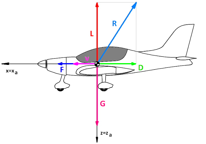

Pro lepší představu obrázek na kterém je letoun zobrazen v ustáleném horizontálním letu
Tah=Odpor
Vztlak=Tíha
Ra=L+D
kde L - Vztlak (ang. LIFT)
D - Odpor (ang. DRAG)
z obrázku je vidět, že výslednice vztlaku a a tíhy je nulová, stejně tak výslednice tahu a odporu -> výsledná zrychlující síla je nulová stejně tak zrychlení letounu
dle 1NPZ letoun setrvává v rovnoměrném přímočarém pohybu
Pozn. Ustálené režimy letu jsou režimy při nichž je výsledné zrychlení nulové (výjimku tvoří ustálená horizontální zatáčka k tomu později).
síly působící na letoun v horizontálním letu

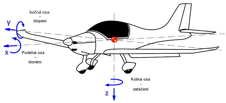

Letadlová souřadnicová soustava
Letadlová souřadnicová soustava je pravoúhlá, pravotočivá a pevně spojená s letadlem. Její počátek je umístěn do těžiště letadla. Osa x se nazývá podélná osa a její směr je přibližně shodný jako směr osy trupu letadla. Kladný smysl osy x je směrem k přídi letadla. Osa z se nazývá kolmá osa a jak již bylo řečeno je kolmá na osu x. Její kladný smysl směřuje ke spodku letadla a společně s osou x tvoří rovinu symetrie letadla ( výjimka např. BV 141). Osa y je potom kolmá na rovinu symetrie a její kladný smysl směřuje do pravého křídla. Osa y se nazývá bočná. Výsledné síly v této souřadnicové soustavě se nazývají podélná síla letadla (v ose x), bočná síla letadla (osa y) a kolmá síla letadla (osa z). Kladný smysl těchto sil je shodný s kladným smyslem jednotlivých os souřadnicového systému. Rotační pohyb letadla kolem těžiště se rozkládá na tři složky kolem zmíněných os. Kladný smysl jednotlivých složek pohybu se určí dle pravidla pravé ruky. Rotační pohyb kolem podélné osy letadla se nazývá klonění kolem příčné osy letadla klopení a kolem kolmé osy zatáčení.

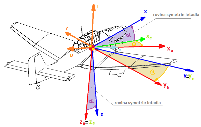

Aerodynamická souřadnicová soustava
Počátek souřadnicové soustavy je opět umístěn do těžiště letadla. Osa xa je potom pevně spojená s vektorem rychlosti letu letadla a nazývá se odporová osa. Osa za se nachází v rovině symetrie a je kolmá na odporovou osu. Osa za se nazývá vztlaková osa. Osa ya je potom kolmá na obě předešlé a směřuje vpravo při pohledu ve směru letu. Osa ya se nazývá příčná osa. Kladné smysly aerodynamických sil (L-vztlak, D- odpor a Y-příčná síla) jsou orientovány opačně vůči kladným smyslům os aerodynamické souřadnicové soustavy. Na obrázku je znázorněna poloha aerodynamické souřadnicové soustavy(xa,ya,za) vůči letadlové souřadnicové soustavě(x,y,z) a vůči experimentální souřadnicové soustavě(xe,ye,ze). Vzájemná poloha těchto souřadnicových systémů je dána úhly ofukování(obtékání) letadla alfa a beta. Tyto úhly udávají polohu letadla vůči proudu vzduchu a závisí na nich velikosti aerodynamických sil a momentů. Aerodynamické charakteristiky letadel jsou běžně vyjadřovány v Aerodynamické souřadnicové soustavě. Přechod mezi vyjádřením veličin v jednotlivých souřadnicových systémech se dá provést pomocí transformačních matic.
Informace o souřadnicových soustavách byly čerpány ze skript doc. Daňka Mechanika letu 1 letové výkony. Kde jsou uvedeny i bližší informace o transformaci mezi jednotlivými souřadnicovými systémy.
