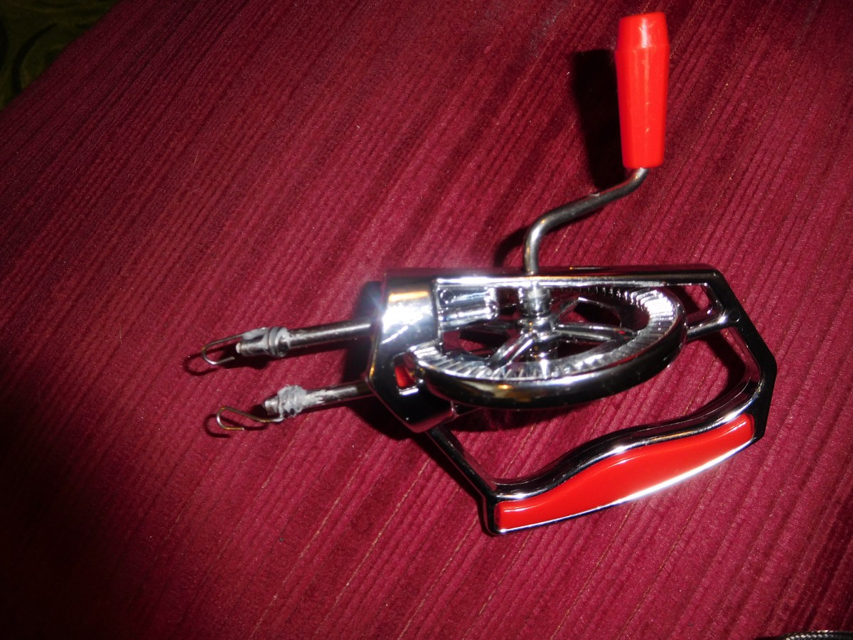

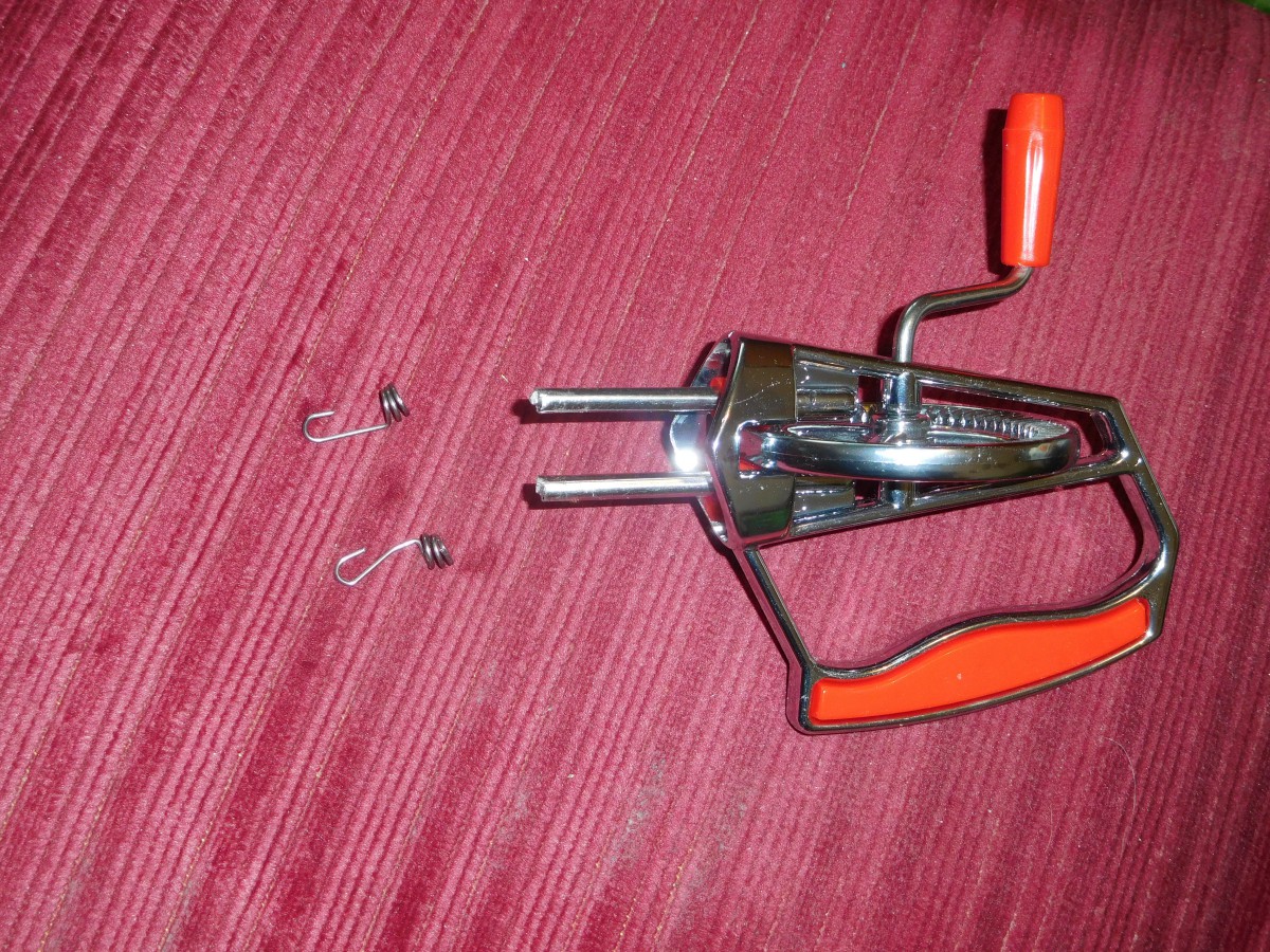

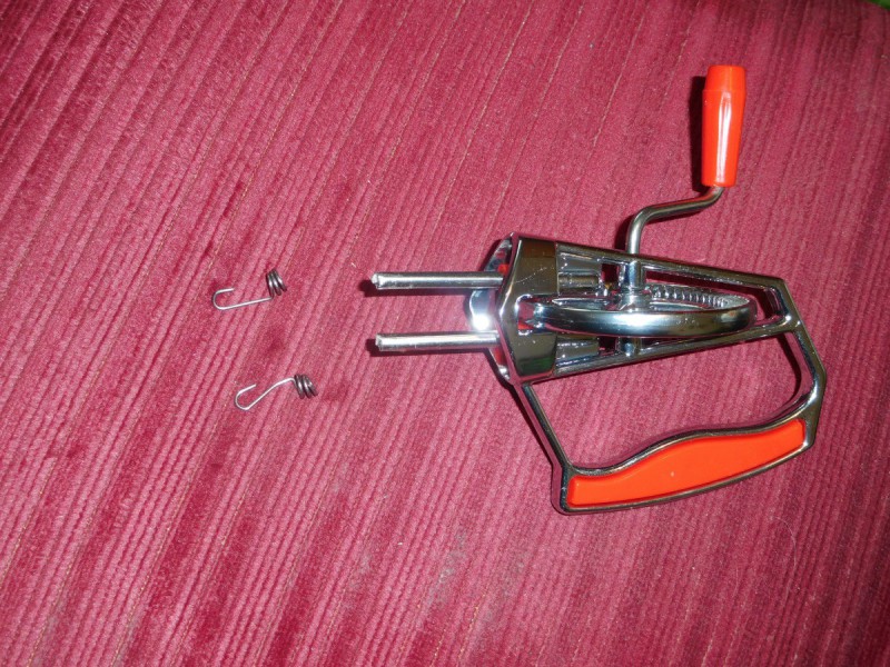

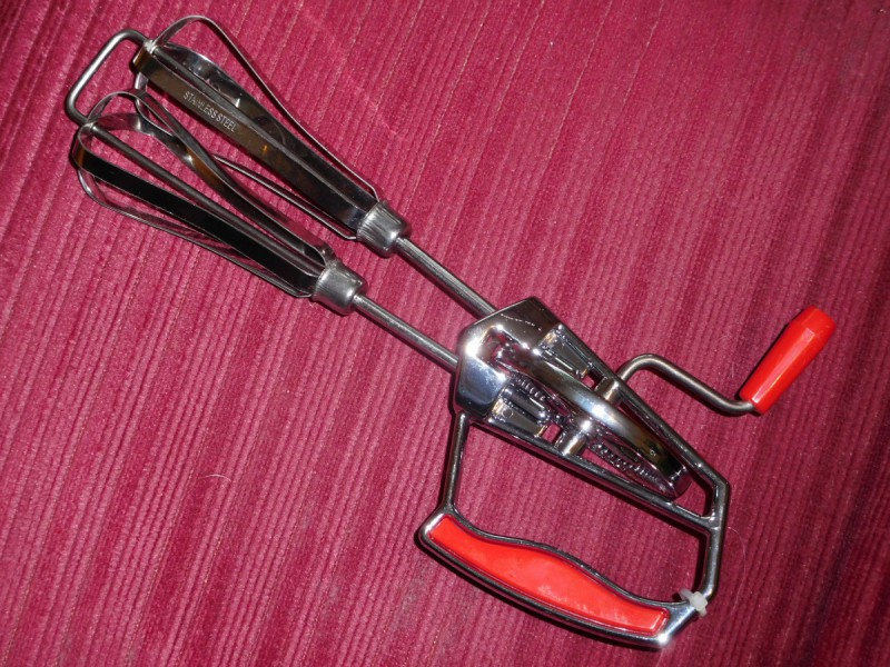

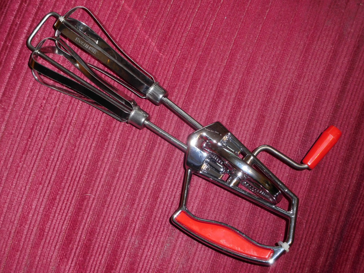

Jistý problém je, že naši noví hoši v kroužku zatím nemají žádné své natáčedlo a tak jsem zašel k Žouželkovi a koupil tam dvoumetličkový ruční šlehač (tentýž, co je v prvním příspěvku) nyní v Brně za 126 Kč a za hodinu jej upravil na natáčedlo. Nejprve jsem odřízl trubičky s metličkami, pak i nosnou osu. Z ocelového drátu 1 mm jsem svinul spirálku o průměru asi 4,5 mm a tu zakončil háčkem ohnutým do osy otáčení, toto jsem zopakoval i na druhou stranu. Pak zbývalo jen nasunout spirálky na trubky a zalepit vteřinovým lepidlem (lepší by bylo zapájet, nebo zalepit epoxidem) a nátáčedlo je hotové. Hned jsem je vyzkoušel při natáčení Bobíka i modelu P-30, kde je svazek ze 3 nití gumy TAN SS 3,4 g/m. Vše v pořádku!

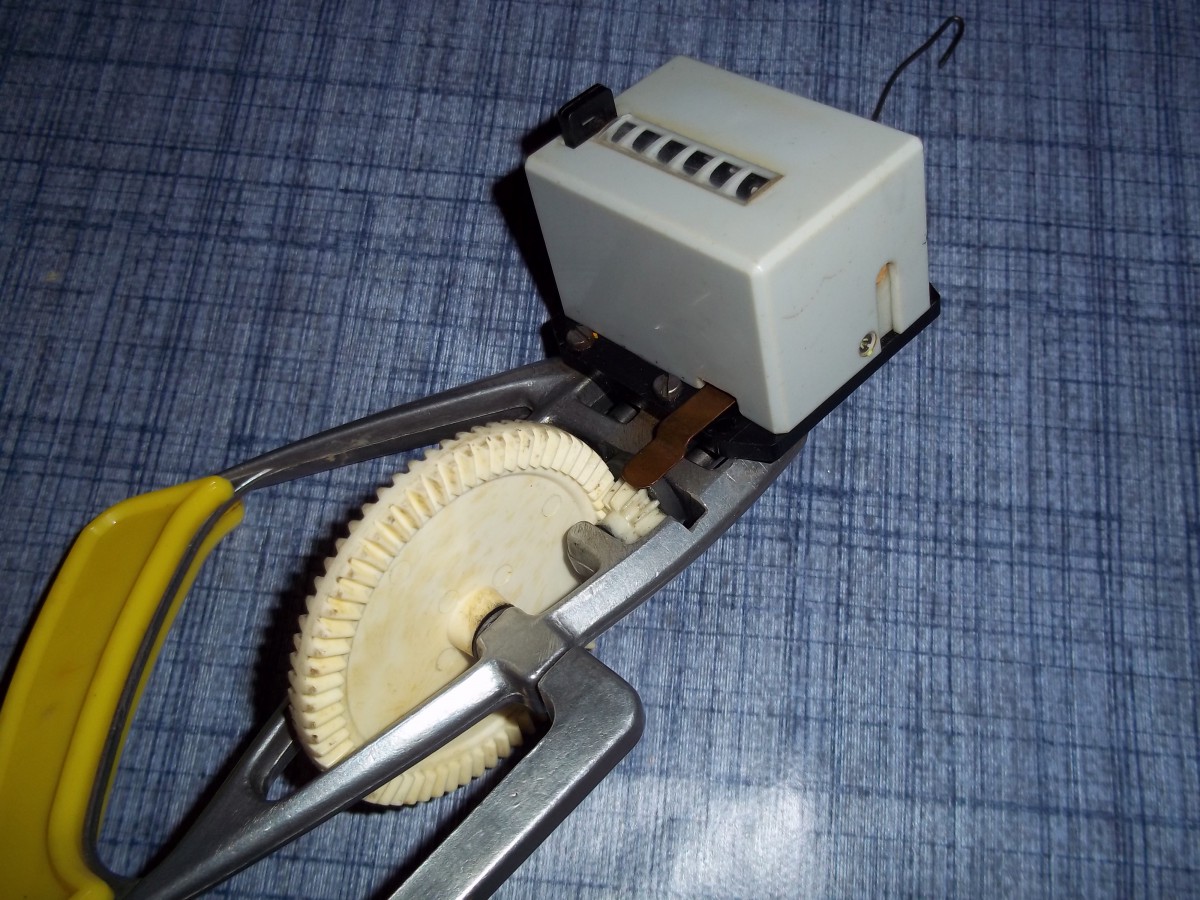

Pokud šikovný otec v technickém bazaru koupí staré počítadlo do magnetofonu (kdysi tam stálo 20 Kč), může vše naprosto vylepšit k dokonalosti, to by zabralo další hodinu. Ovšem na rozdíl od starého šlehače u tohoto musí být počítadlo předsusunuto před pastorky a tedy je nutné řezat trubičky hned za metličkami. Naštěstí vnější průměr trubiček je téměř totožný s průměrem os u starého šlehače cca 4,5 mm, takže převrtání otvoru ve šneku je stejné. Poněkud náročnější bude výroba držáku počítadla a hlavně jeho připevnění na rám šlehače (mimo přilepení vteřiňákem bych se přimlouval o zajištění šroubem na každé straně).

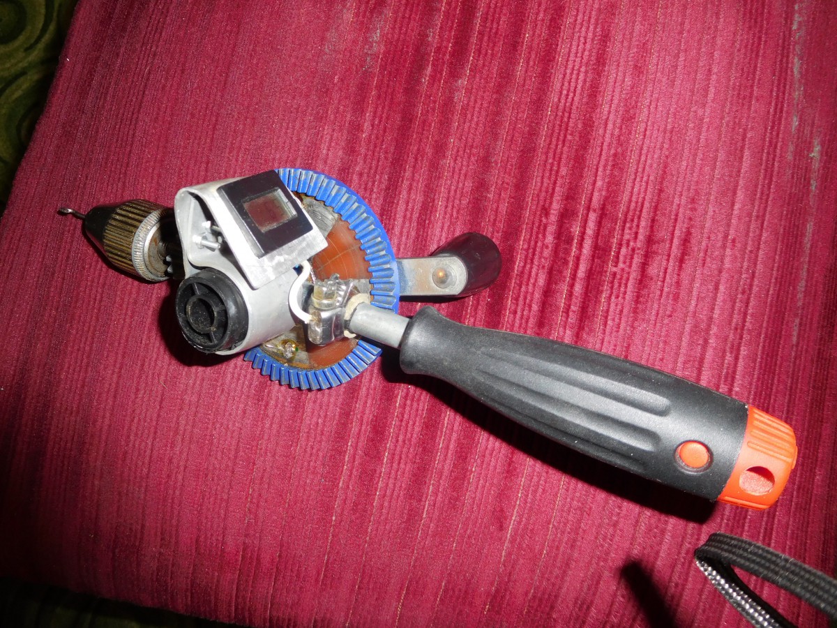

Jiné řešení, vhodné pro natáčení větších modelů je malá vrtačka s elektrofonickým počítadlem dle Adama Jakeše.

S počítadly už je trochu problém, jedině koupit nějaké staré zařízení, v kterém je použito. Výprodej v elektro prodejnách už skončil (alespoň v Ostravě ve známých obchodech). Vyhledem k době, po jakou se už všude používají digitélní počítadla, není se co divit.
Poslední velkou zásobu z pražských skladů odprodal Adam Jeník před cca 8 lety Dereku Knightovi. ten je teď osazuje na svoje natáčedla (jako obtion).
U tohoto šlehače je trochu problém s nalezením spravného převodového poměru při napojení počítadla. Musí se zpravidla použít převodní tabulka otáčky kliky/otáčky výstupní hřídele (všeobecně známo). Já to kdysi zkousel vyřešit klasickou řemeničkou, kde jsem poměr řešil velikostí průměru jednotlivých kol. Bohužel pak se mi povedlo vylomit na jednom ozubeném kole zub a natáčedlo šlo do šuplíku. Montáž počítadla byla "bomben fest", tedy nepřenositelná na další šlehač.

Tenhle mechanický problém s převodem právě řeší ta elektronická počítadla. Tam máš magnet na hřídeli a počet sejmutých pulsů odpovídá přímo počtu otočení.

Pokud seženeš ono staré počítadlo z magnetofonu, co používáme u starých šlehačů, pak není problém, i ten nový má převod 1:5,5 takže při přenosu otáček přes jeho šnek, bude opět počítadlo ukazovat 50% z natočených obrátek, jako u toho starého. Ano, přenos přes šajbičky u svého natáčedla perfektně vyřešil František Bárta. Výhodou toho šlehače je, že jej lze použít i pro větší průřes svazku, než je tomu u Derekova natáčedla 1/10, tam jsou limitující 4 nitě 3x1. Nezanedbatelná je dostupnost i rozumná cena a úpravu doma zvládne tíměř každý.
Samozřejmě, že lze použít digitální počítadlo, ale tím se cena dost zvýší. Experti by možná uvítali i měřič momentu, ale to se již dostáváme úplně jinam.

Modeláři v okolí Zábřehu používají takto upravená natáčedla. Vačka na hřídeli je teflonový kroužek, kde střed je vrtaný mimo osu. Počítadla jsou běžně k dostání, cena je ale kolem 300 Kč.
